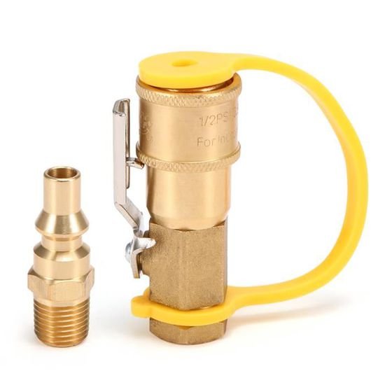

Mon détendeur de sécurité est sous l'évier ainsi que 3 robinets avec celui du chauffage libre. Je voulais simplement brancher à la demande mon tuyau gaz qui coute seulement 20 euros car je ne veux pas investir dans les prises extérieures à 60 euros plus toutes les autres dépenses associées, en fait mon : eriba : actuelle est un test avant d'en acheter une autre qui corresponde vraiment à toutes mes attentes en fonction de mon utilisation road-trip.
Finalement je vais faire un mixte entre toi et la sagesse de Vieux-Lion.
J'ai trouvé cela pour 16,99 euros livraison gratuite.
raccord rapide.jpeg (24.29 Kio) Vu 37965 fois
Il y aura donc une partie cuivre sous le chassis et la sortie à gauche de la porte sous le chassis. C'est la LIGNE DROITE la plus simple.

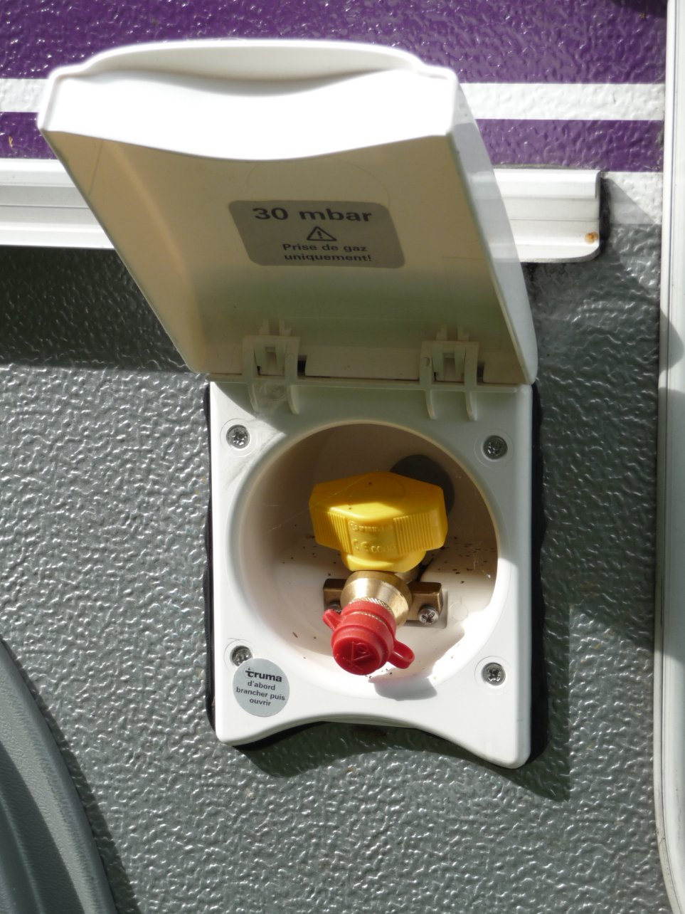

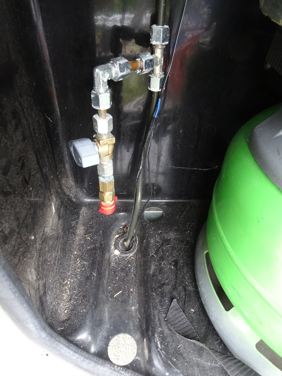

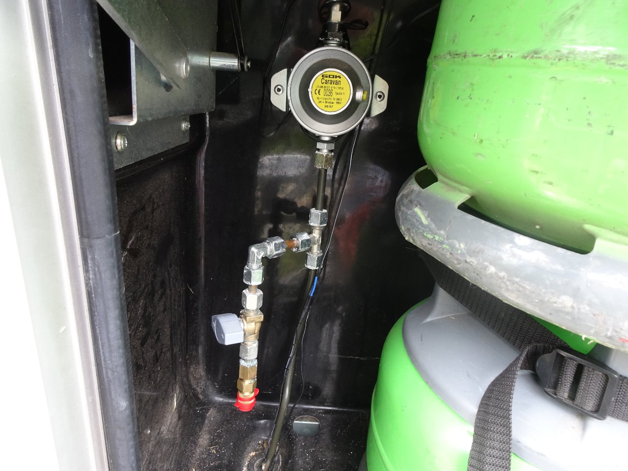

Salut Alain, je te joins les photos de mon montage de sortie extérieure en utilisant que du matériel homologué.
Le trou en bas du coffre permet de sortir le tuyau de gaz.
Pour ta caravane avec coffre extérieur tu peux faire la même chose en perçant la plaque support de la bouteille de gaz.

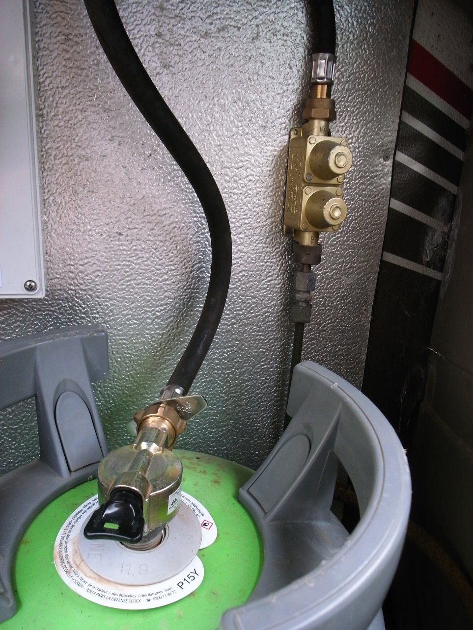

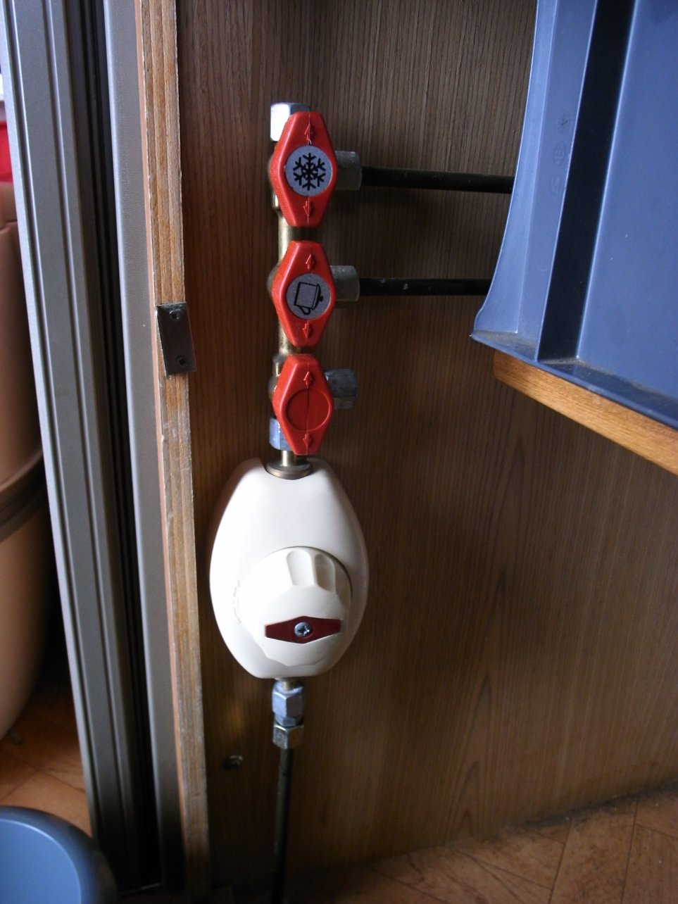

C'est ce que je pensais faire mais sur l : eriba : de 1990 j'ai ceci:
est ce possible de se brancher derrière ce pré-détendeur ou dois je me brancher en sortie de robinet rouge?
:merci: Jean Paul
Messages : 6821
Re: Sortie gaz pour réchaud extérieur
Logiquement le prédétendeur est un détendeur 37mbar et à l'intérieur de la caravane ce n'est qu'un système de sécurité. Si tu branches la sortie extérieure après le prédétendeur cela devrait fonctionner. Avis demandé à d'autres spécialistes. :merci: :merci:
Messages : 21380
Objection votre honneur, :mrgreen: c'est un pré-détendeur à 1.5 bar, et le détendeur de sécurité à l'intérieur du placard baisse la pression à 37 mb.
Donc il faut se brancher sur la sortie libre dans le placard !!!

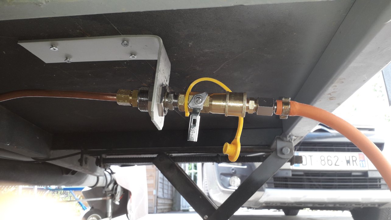

Localisation : Haute-Garonne
:hello: :hello: à toutes et tous,

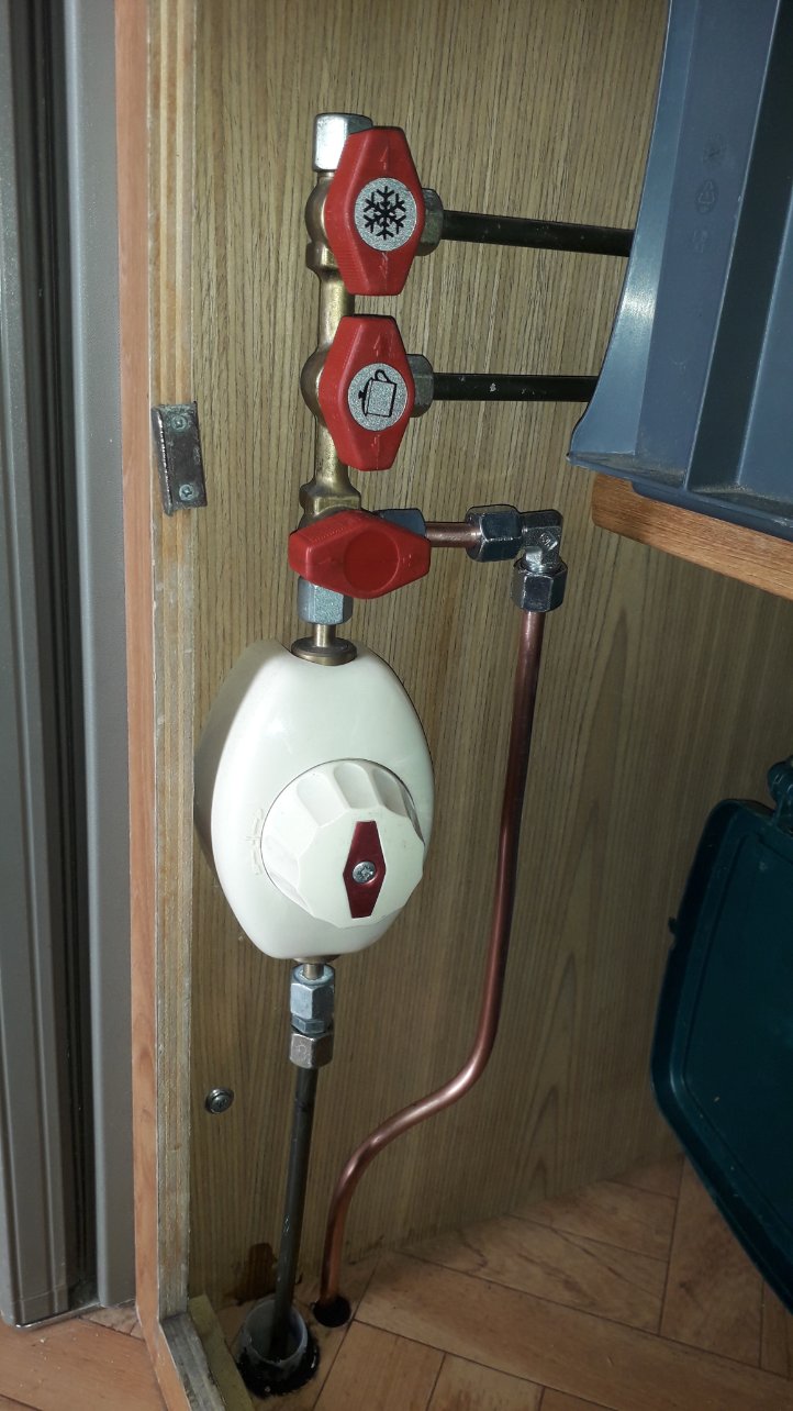

Voici, Voila..... l'installation pour avoir le gaz à l'extérieur est terminée.
Sacrée galère d'avoir fait le choix de ne pas acheter une "sortie gaz standard encastrée"
J'apprécie de ne pas avoir eu à découper la paroi de l : eriba : mais quelle difficulté à trouver des raccords mâles 1/4 et 3/8 vers olive 8mm et surtout un "passe paroi"
Pour ceux qui seraient à la recherche de ce genre de raccords, le plus simple est de se rapprocher des quincaillers spécialisés en air comprimé et en raccord diesel. Les accessoiristes en camping car ne vendent que les raccords standards droits ou coudés.
Etanchéité vérifiée tout est OK
Cordialement Alain
