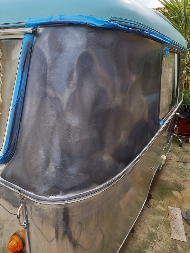

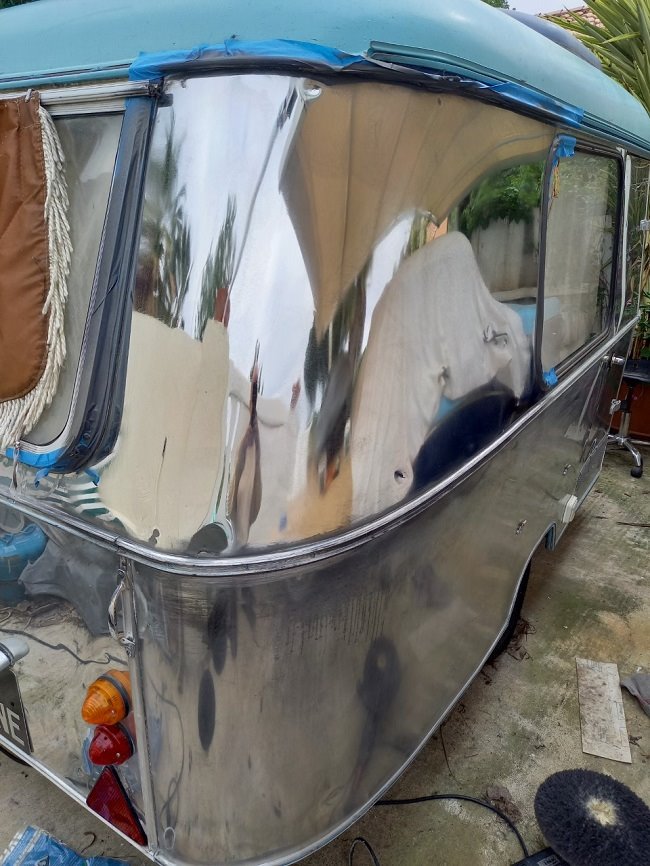

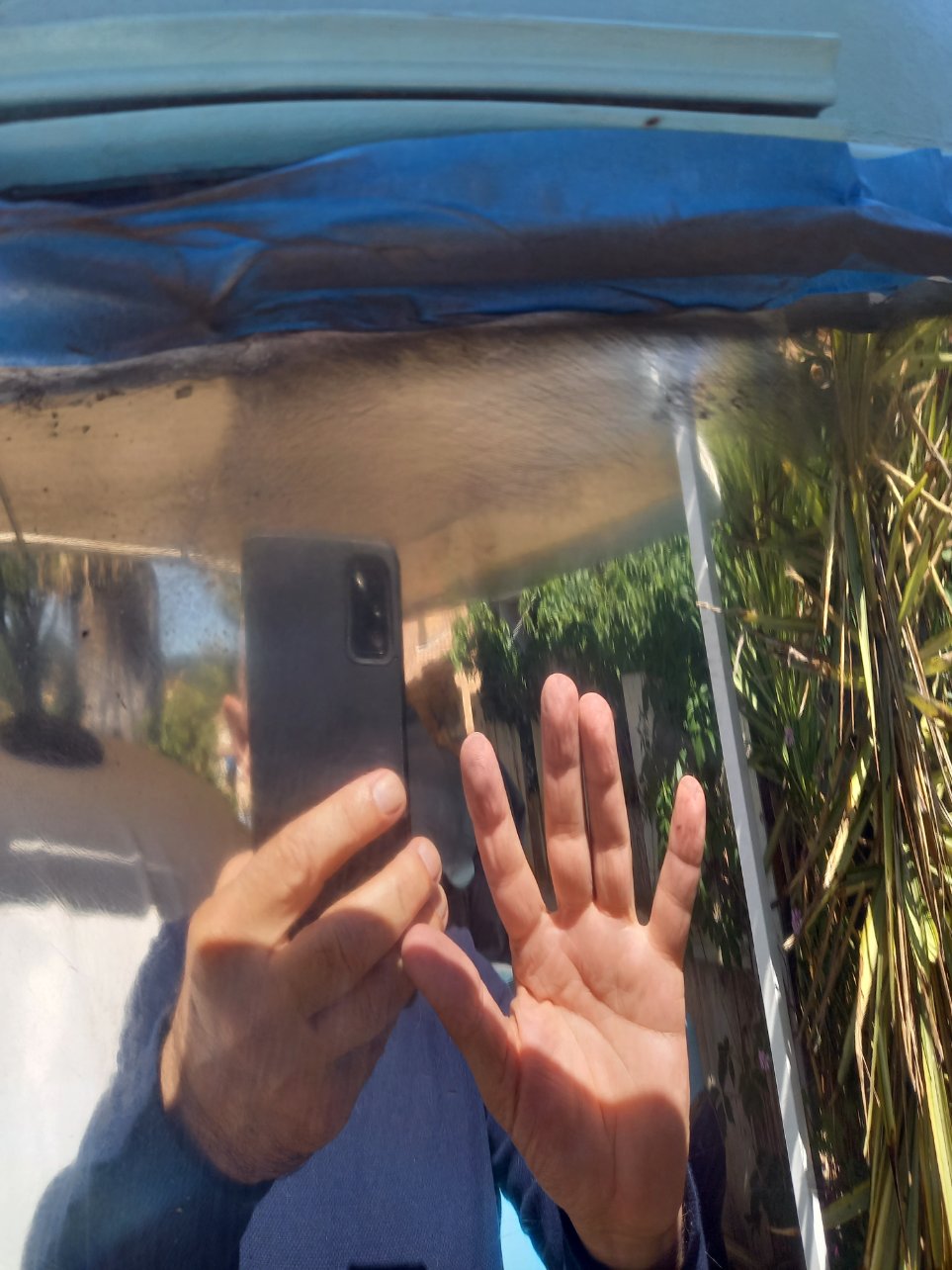

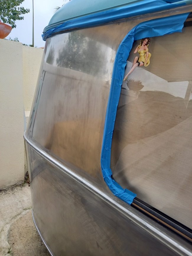

Et voilà c'est reparti pour une bonne série de ponçage.
Les produits viennent des US :hehe: :hehe: :hehe:
j'ai enlevé la peinture bleu des baquettes trop de bleu tue le bleu
La séance masquage commence
pendant le ponçage dur dur :pleur4: :pleur4: :pleur4:
et le résultat final :mdr1: :mdr1: :mdr1:
je suis content du résultat
je vais me reposer car c'est long :hehe: :hehe: :hehe:
Maintenant j'espère qu'il fera beau le Week-end prochain pour continuer.

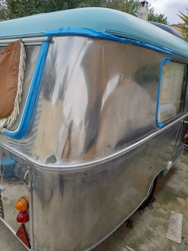

Petit polissage du jour
Messages : 6104
Re: Puck 1961 à rafraichir
Maintenant tu as une belle grande glace pour te raser ! :super:
alainvar
Messages : 364
prénom : Alain
Localisation : Var 83
Message non lu par alainvar »

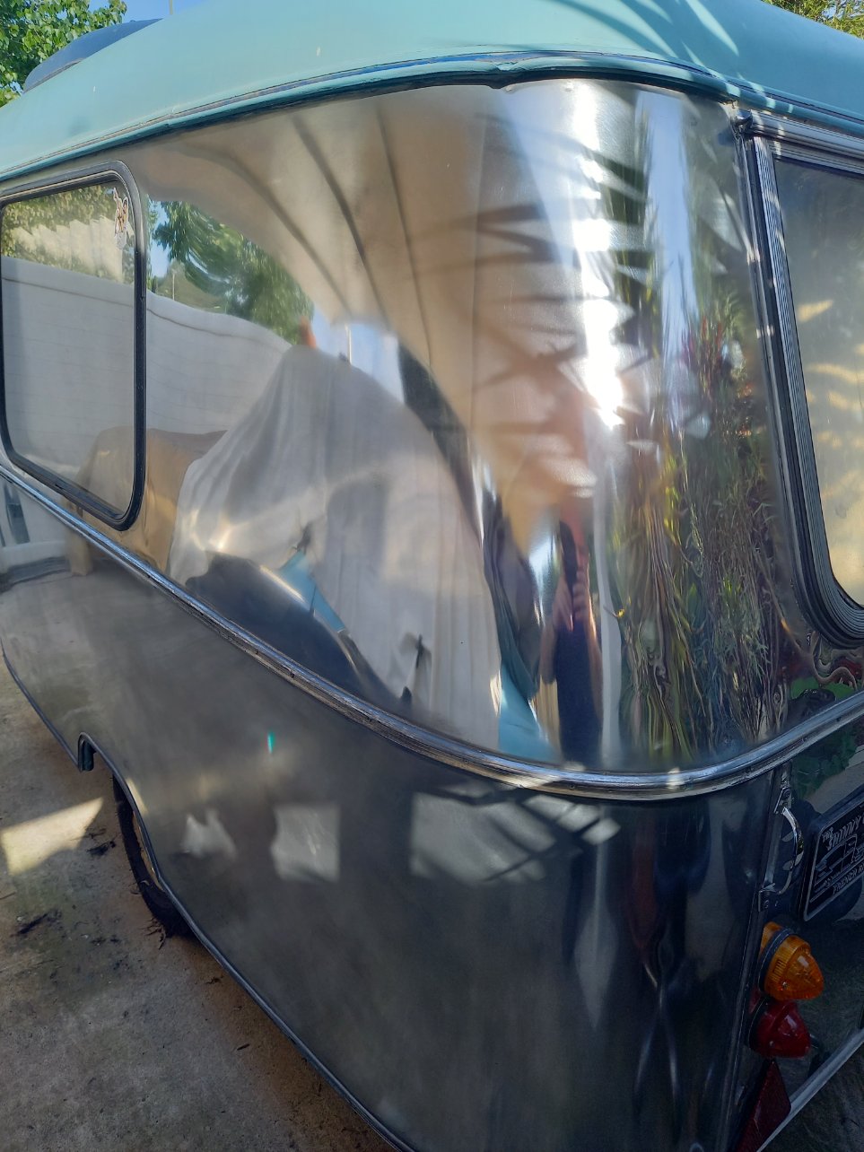

J'avais pris une journée de congés et voila le travail :mrgreen: :mrgreen: :mrgreen:
La polisseusse devient très lourde je ne sens plus mes avant-bras :pleur4: :pleur4: :pleur4:
J'ai les pouces en vrac je n'arrive plus à fermer les doigts mais le résultat est là
Plus besoin de glace pour se coiffer ou se raser :mdr1: :mdr1: :mdr1:

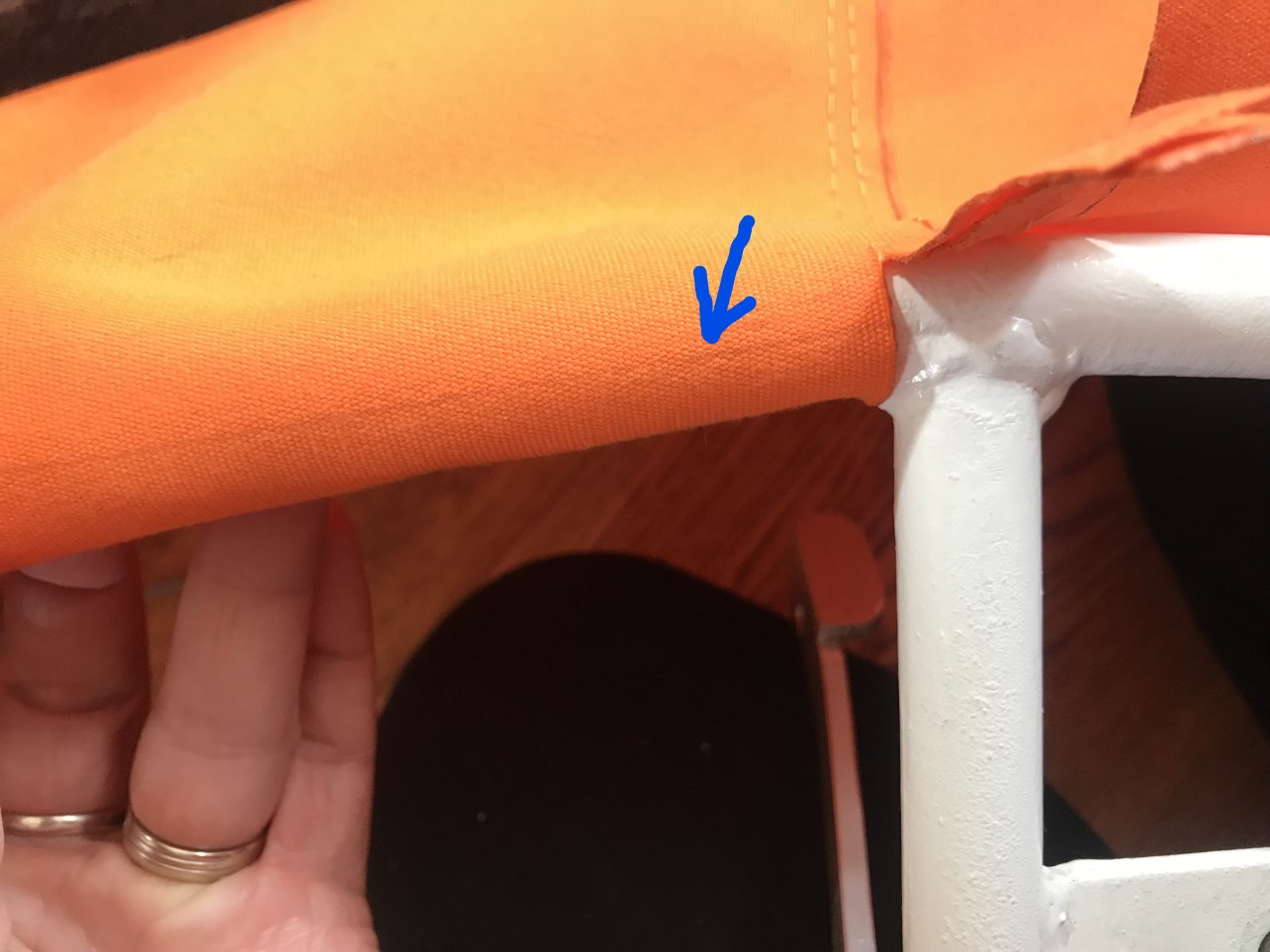

Petite question pour le remontage de la toile du champignon sur le cerclage; sur le mien la toile n'était pas fixée par rivets comme la tienne mais collée
Du coup je ne sais pas comment les coller: le trait au crayon gris de Matts soft tops doit il être approximativement au dessus du cerclage (selon une ligne qui serait celle des trous des 16 vis) ou plus bas? Est ce que ça changera quelque chose au résultat final, la différence n'étant que de quelques mm?
alainvar
Messages : 364
prénom : Alain
J'avais, de souvenir, mis le trait en haut du cerclage.
Plus tu roules le trait vers l'intérieur plus ta toile sera tendue quand tu ouvres ton champignon.
Attention moi c'est riveté si trop tendu, la toile risque de se décoller.
Puisque tu n'as pas de rivets , je pense qu'il vaut mieux que la toile ne soit pas trop tendue sinon le cerclage risque de sauter.
Tu peux faire un montage à blanc pour tester

alainvar a écrit : lun. 3 mai 2021 18:22 J'avais, de souvenir, mis le trait en haut du cerclage.
:super: On va tester à blanc en effet ce sera mieux!

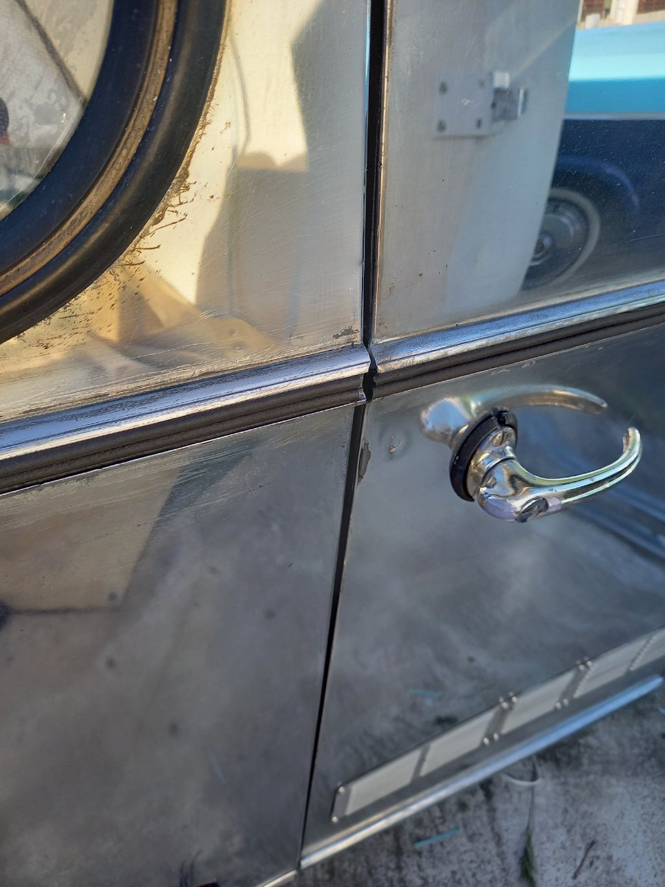

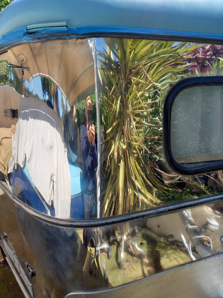

Ce soir je suis HS les avant-bras sont comme ceux de ROCKY :mrgreen: :mrgreen: :mrgreen:
Les pouces sont comme des pinces de cabres mais je laisse MAMIE tranquille ou le contraire :nonon: :nonon: :nonon:
Et voila la journée
Il me reste un troisième lustrage sur le bas à faire mais cela restera comme ça pour l'instant

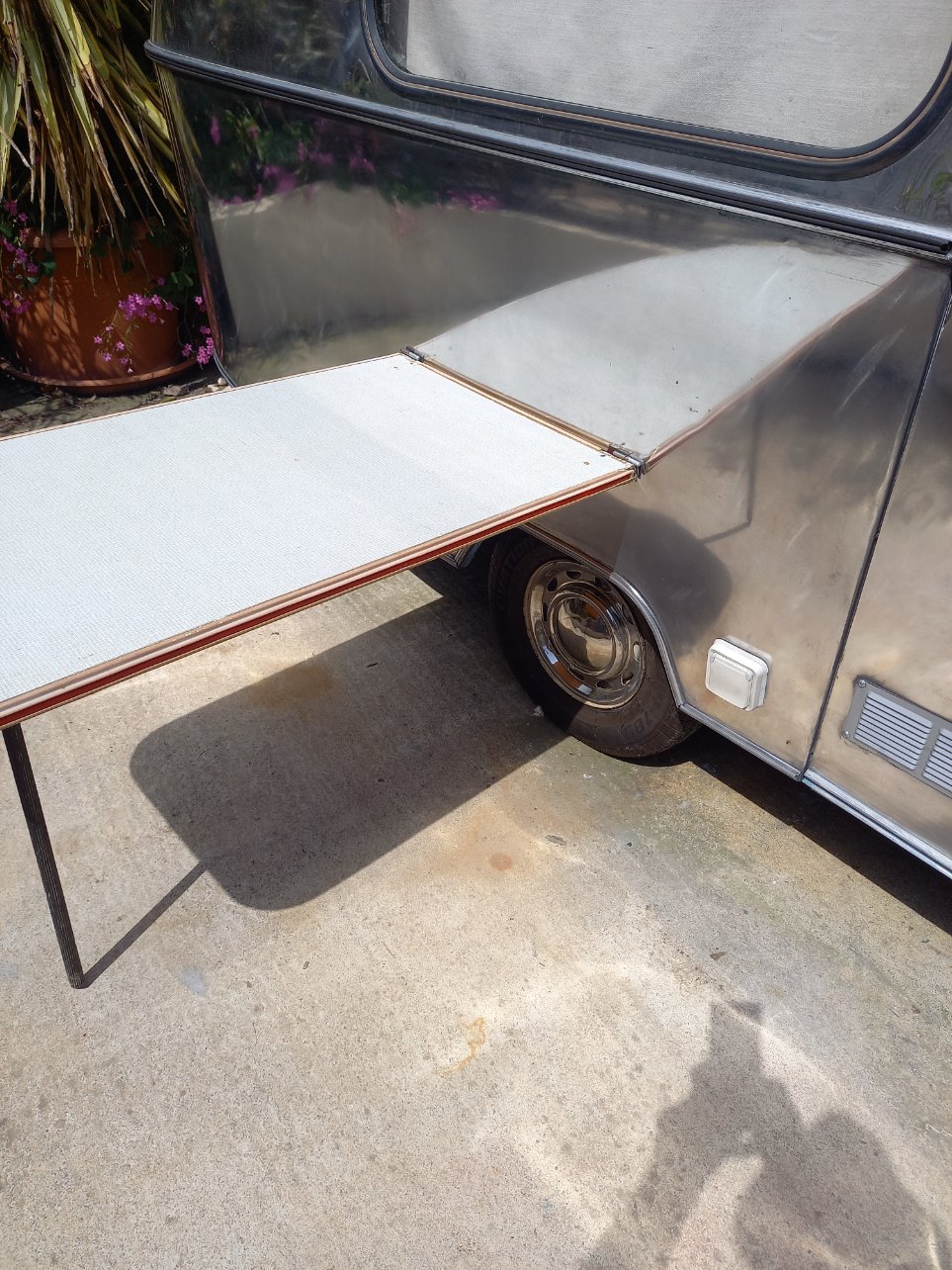

J'ai remonté les charnières de la table et la prise extérieure.
Demain c'est parti pour 4 jours avec un peu de pluie mais pas grave. :hello: MAMIE est étanche enfin j'espère. :mrgreen: :mrgreen:
Photos à venir, bon week-end à tous.
