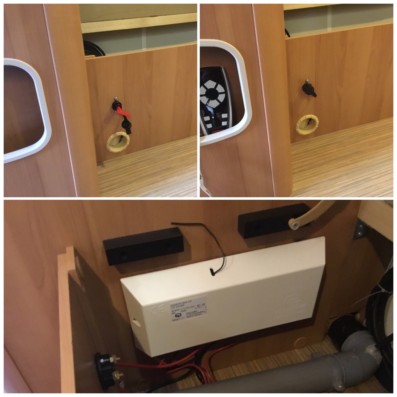

Autonomie avec batterie optima
Batterie optima avec chargeur et porte fusible coffre avant gauche
Branchement 12v pour antenne satellite à venir
