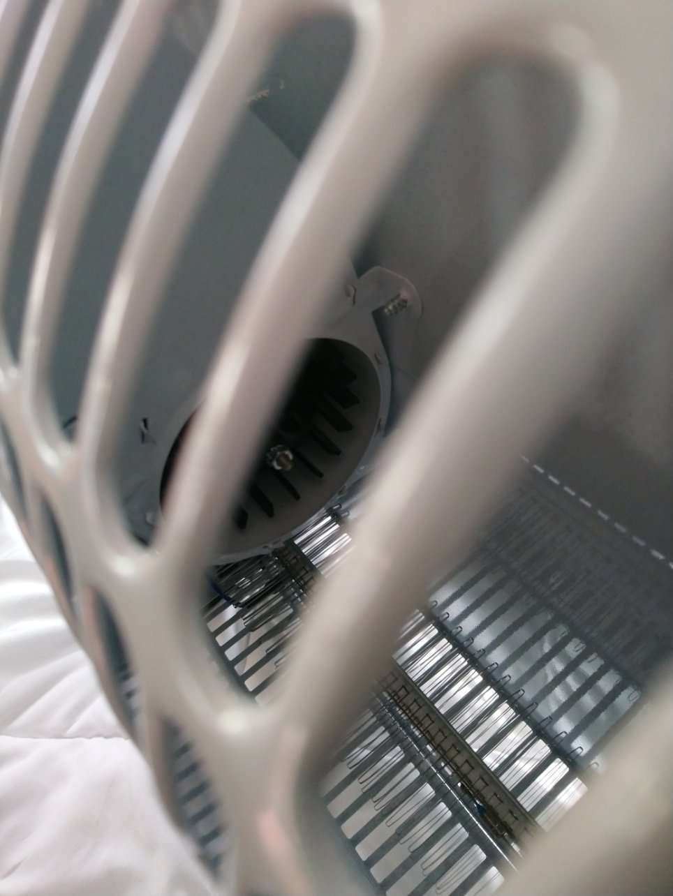

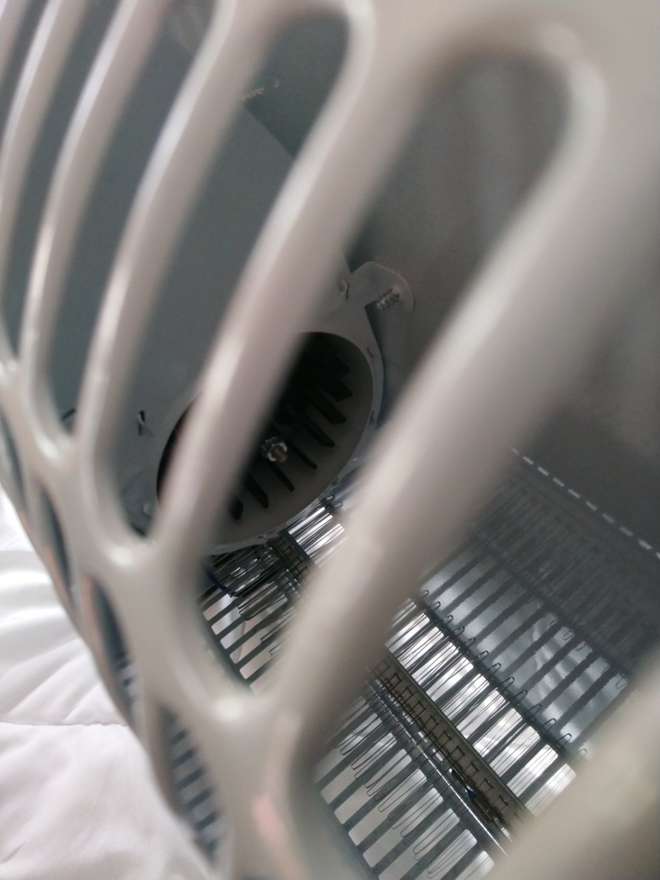

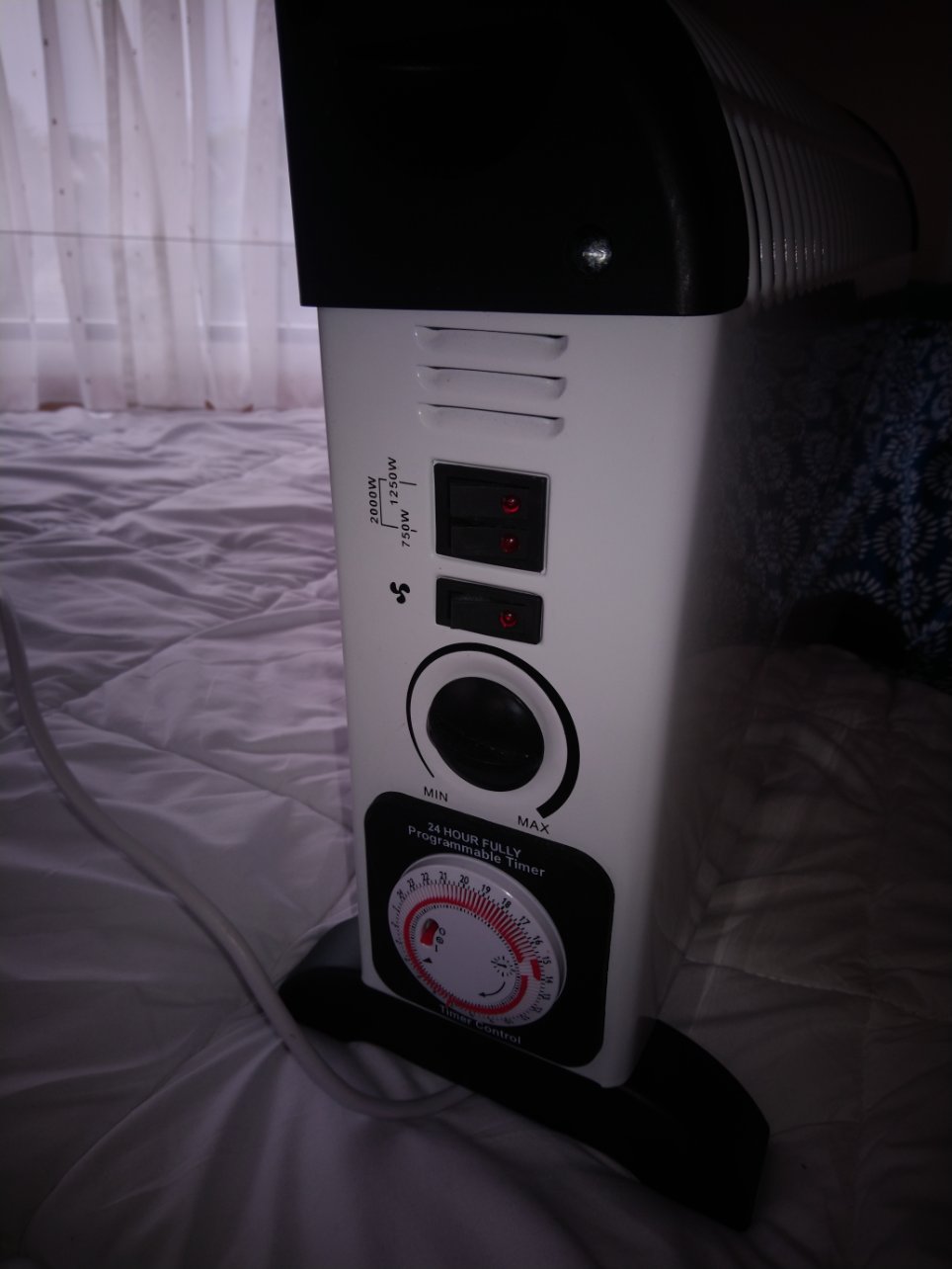

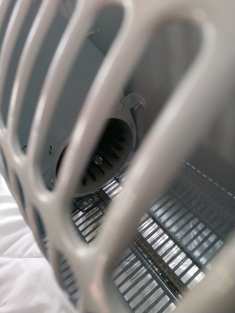

J'ai un radiateur électrique soufflant mais avec une turbine. Puissance réglable de 750 w, 1250 w, 2000 w. Il est toujours sur le 750 W.
La turbine fait beaucoup moins de bruit qu'un ventilateur ! ! c'est tout juste si on arrive à entendre le bruit de rotation.
On entend juste le "clic" de la mise en fonction du thermostat ! !

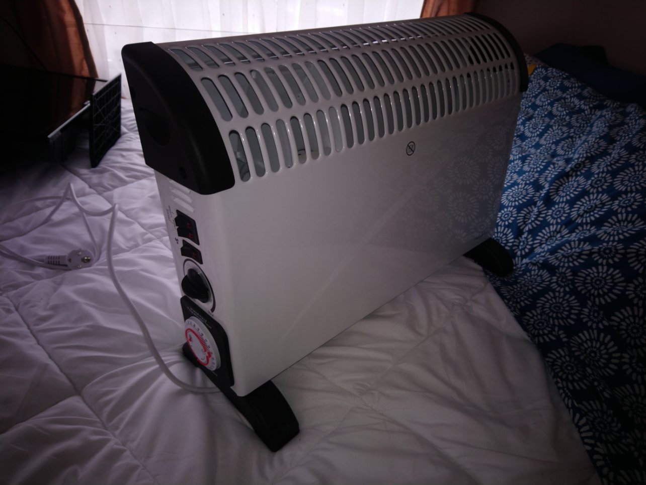

Voilà à quoi mon chauffage électrique avec TURBINE ressemble.
Environ 22 € chez E. L'éclaire !

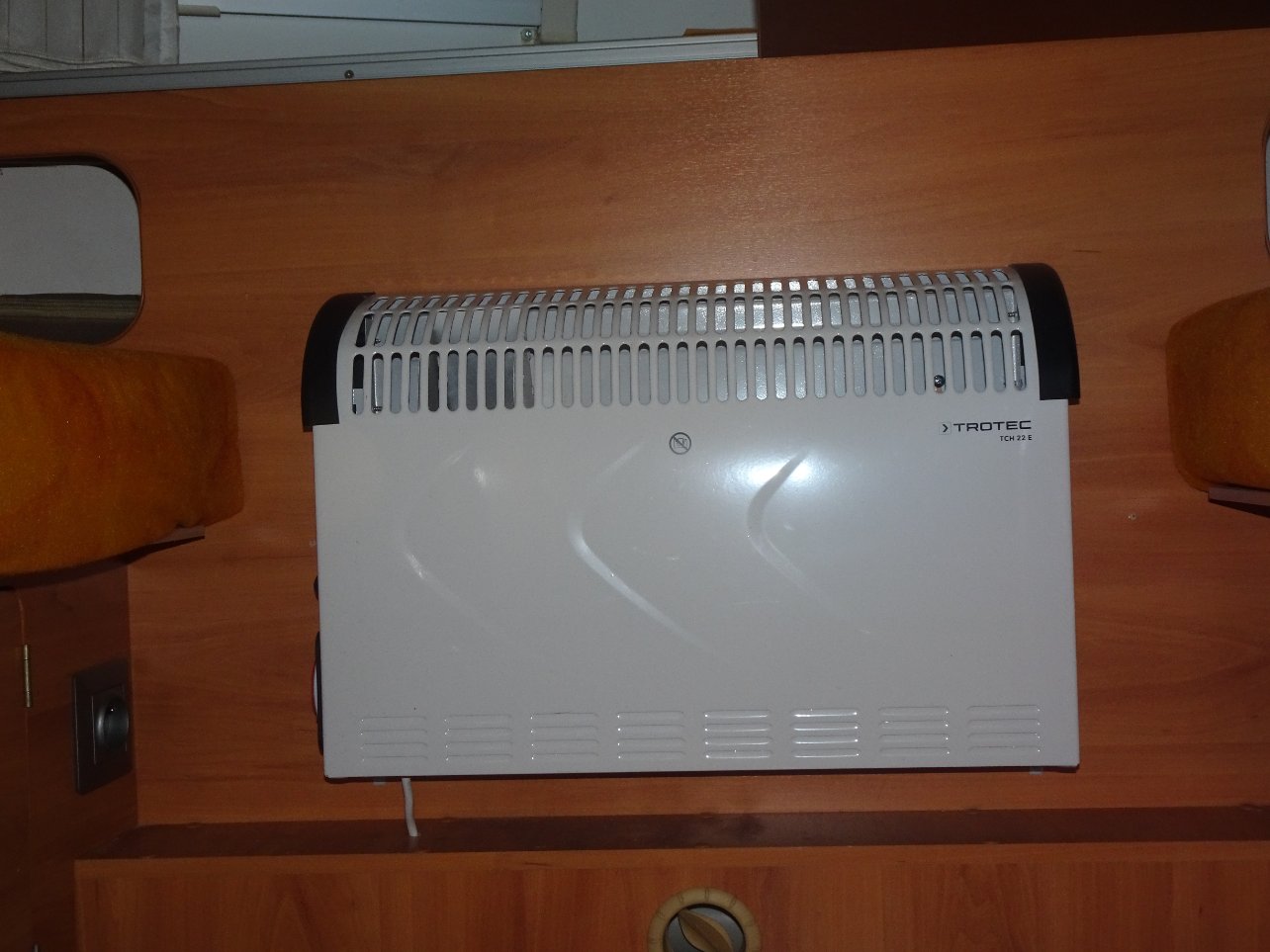

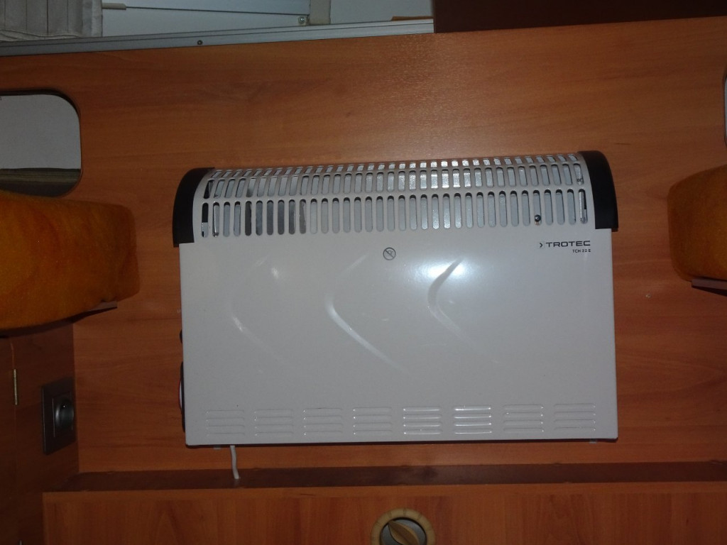

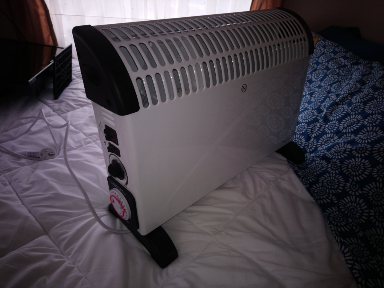

Sur notre 542 j'ai installé un radiateur 1000W qui ne servait pas et nous en sommes très content.
- Capture d’écran 2021-08-24 à 07.35.52.jpg (143.98 Kio) Vu 21041 fois

J'ai installé le même radiateur qu'Alain sous la table de la dinette. Avec la turbine le chaud arrive jusqu'au fond de la 660 sans problème. Quand nous prenons l’électricité autant ne pas consommer de gaz. Le radiateur fait juste la largeur du cache de la gaine d'air pulsé.
