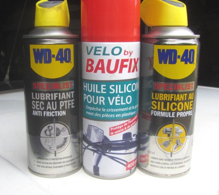

Graisse PTFE pour éviter que gravillons ou mer..viennent se coller sur la tige filetée.
Messages : 20716
Re: Graissage des stabilos
Confirme ce que dit Jean Paul ;-)
Surtout ni graisse ni huile, (garanties pour coller poussière et gravillons) lubrifiant sec en bombe genre silicone ou PTFE (téflon) de temps en temps chez "l'idole des moins jeunes", marchands vélos, bricolage etc ...
