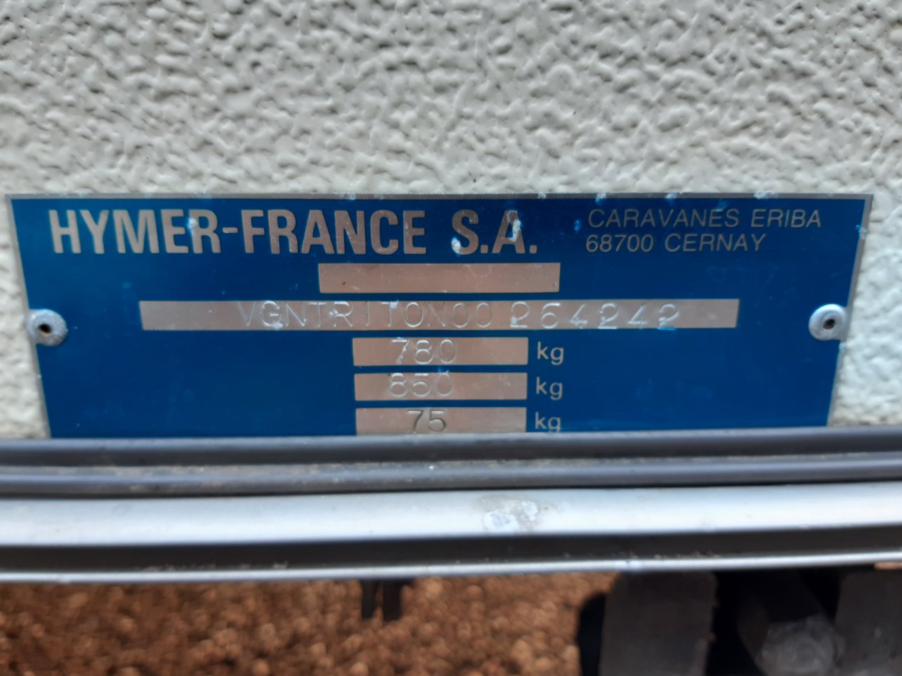

Voici une photo vue de l'avant et de la plaque d'identification

Ben le N° est invisible, faudra refaire sans flash !!!

Est ce que cette version convient ?
Numéro de série
Numéro de série
Messages : 20717
Re: Présentation Greg67
Ajouté à la liste voir :

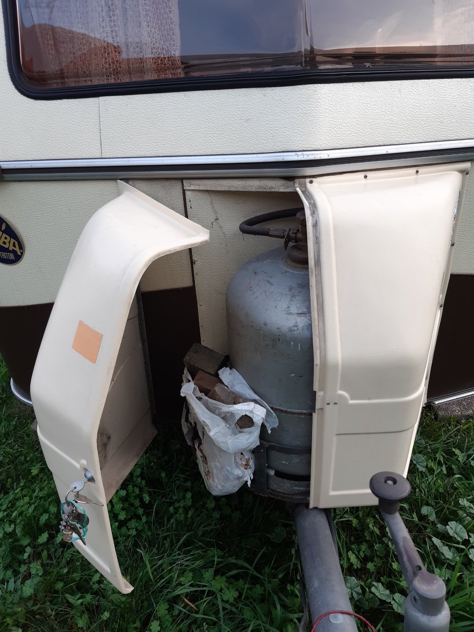

Par curiosité, pourrais tu nous faire une photo du coffre à gaz ouvert ??? :merci:

Oui, car si tu ne l'as pas remarqué, il semble que l'ouverture se fasse en moitié sur le coté !!! Et non en levant le devant du coffre ...
D'ailleurs la serrure n'est pas à bas à l'endroit habituel.
Messages : 11961
:hello: , Je me posais la question aussi, c'est la première fois que je vois un coffre Eriba avec ce sens d'ouverture :roll:

Voilà Le coffre
Messages : 6637
Ben, c'est la première fois que je vois un coffre pareil. Clipsé devant et maintenu par la serrure 8| 8|

Les autres sont comment du coup ?

Greg67 a écrit : mar. 11 oct. 2022 19:09 Les autres sont comment du coup ?
Les charnières en haut et la serrure en bas. Pas pratique seul, pour changer la bouteille, je me suis mis un crochet dans le profilé haut pour tenir la porte ouverte avec une cordelette...

Et les briques, dans le sac, c'est pour faire du poids à l'avant ?
Messages : 1019
Pratique pour le remplacement gaz :super:
Messages : 20717
Eribalin a écrit : mer. 12 oct. 2022 07:54 Et les briques, dans le sac, c'est pour faire du poids à l'avant ?
P'tet bien des cales en bois pour mettre sous les stabilisateurs ....

Oui cela ressemble à des cales.
Je viens de la récupérer je n'ai pas encore tout regardé dans le détail :-)

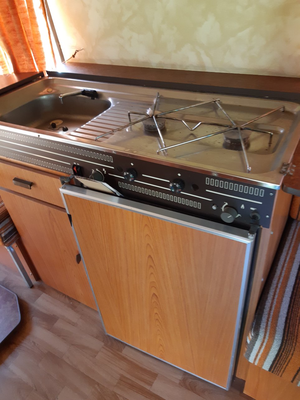

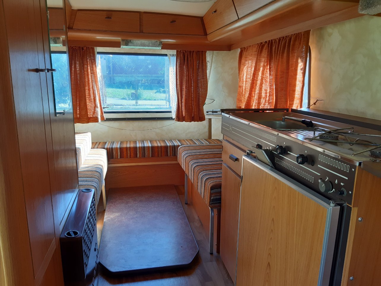

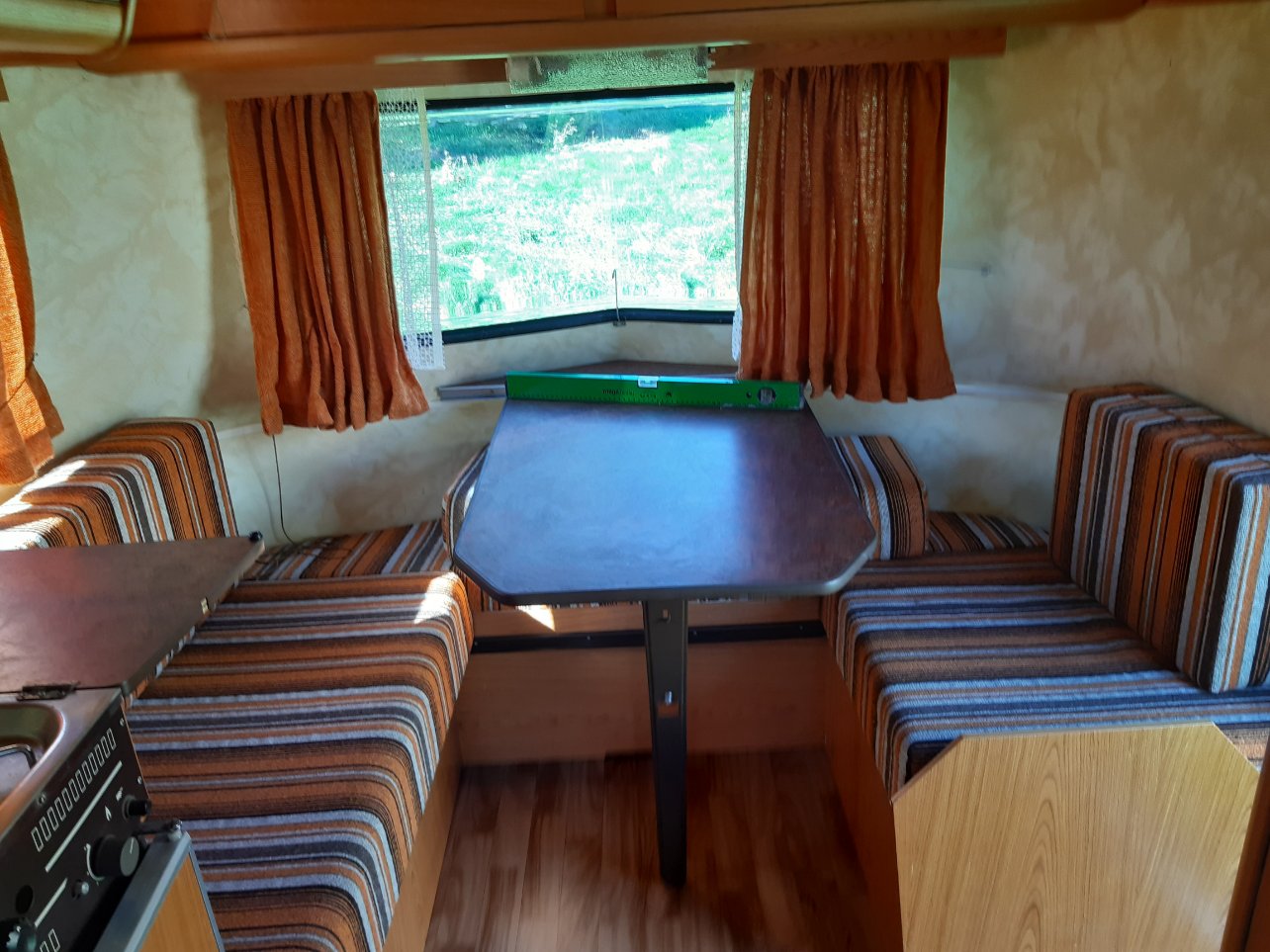

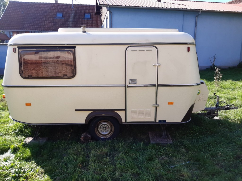

Voici quelques photo de ma Triton O

Superbe :super:
Messages : 6105
Pas toute jeune mais BELLE :hello: :langue2:
Messages : 6637
Je dirais année 86 mais ??????

de 1984

L'intérieur a l'air en très très bon état ! :o

Oui l'intérieur est en bon état.
Elle a servi 2 fois en 40 ans et elle a été stockée à l'abri.
