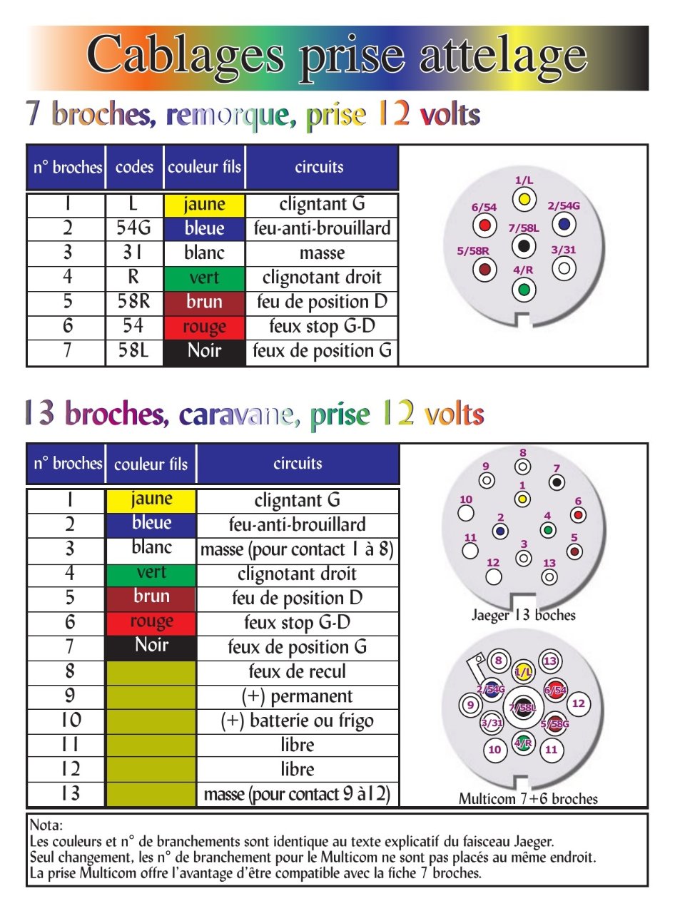

Bonjour, le frigo et les lampes de notre 540 ne fonctionnent pas quand on roule (sinon aucun pb si caravane branchée autrement). Lors de l'achat la vendeuse nous a expliqué qu'il faut demander un réglage sur notre voiture (le plus continu...). Est ce que ça vous parle !?
Merci !!!

:hello: Pas un problème de réglage! C'est juste que le 12V de la prise auto n'est pas branché :( Vous avez quoi comme tracteur??

On a une Peugeot 4008 avec une attache 7 broches (qui tractait la remorque avant).
Messages : 21102
Re: Électricité frigo et lampes
Ben oui normal, pas de place sur une 7 broches pour le 12 permanent ou après contact, à moins de supprimer le feux AR de brouillard et se servir de ce plot pour le 12 v (à choisir, permanent ou après contact) C'est ce que j'ai fait sur ma Familia (12 v permanent) et j'ai couplé le feu rouge AR G avec l’antibrouillard et une mis une ampoule moindre intensité (10w) pour ne pas gêner les suivants !!!
Je te conseille le 12 v après contact si tu veux redémarrer après un arrêt prolongé, surtout si le frigo est en fonctionnement en 12 v !! :mrgreen:
Modif à faire sous la caravane dans la boite de dérivation et dans le feu ARG pour le couplage.

Désolé, je me suis mal exprimé. Je voulais parler de l'éclairage intérieur de ma : eriba : , pas de celui de mon frigo :mrgreen:
Messages : 21102
Quelle prise sur la voiture ????
Et est-ce que tous les plots sont branchés ???
Si 13 broches, tu peux très bien avoir le + 12 v après contact de raccordé (plot 10 pour le frigo) et le + 12 V permanent pas branché (plot 9) !!
