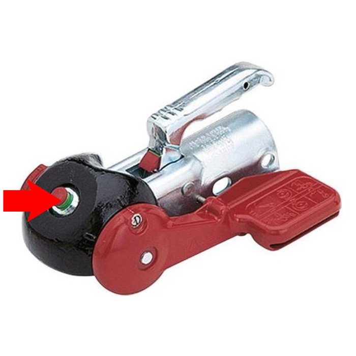

Messages : 20143
Re: Câble de sécurité
Ou regarder si l'anneau vert est bien visible sur la tête, au droit de la boule.
Exemple :
