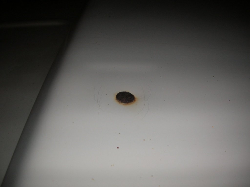

Sur la rehausse de toit, les fixations rouillent :/ J'envisage un petit coup de Ferose, ensuite peinture et quand tout est bien sec, noyer tout dans du Syka .
Vous en pensez quoi ?

Pour ma part je ne mettrais pas de Sika. Seulement Ferose et peinture puis une révision de temps en temps.

Merci de ta réponse vieux.lion . Je viens juste de poncer les têtes de fixations, ce n'est qu'une rouille de surface, les têtes sont en bon état et je leur ai mis du férose. Ensuite ce sera Harmeritte et je laisserai donc comme cela suivant ton conseil.

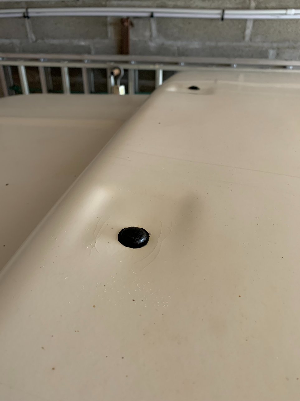

Voilà les fixations sont protégées, un petit joint syka tout autour en supplément.

Continue Daniel ! Ton : eriba : est bientôt toute neuve :super:
Re: A votre avis, fixations réhausse rouillées
Sérieux, du silicone ?
Mais ça ne supporte pas les aléas extérieurs ....
Messages : 2737
Sicaflex marine, pour les joints de ponts de bateaux.
Yak çad vrai.
J'en ai fait l'expérience.

Je me suis trompé , c'est pas du silicone, c'est du sika ! (j'ai rectifié mon post ;-) )
Oui Jean Paul, j'arrive au bout de cette révision et elle va être prête pour ses premières sorties :super:
Messages : 12234
Dany45 a écrit : lun. 3 avr. 2023 18:18 Je me suis trompé , c'est pas du silicone, c'est du sika ! (j'ai rectifié mon post ;-) )
SIKA 221 de préférence, insensible aux UV.

L'idéal étant de recouvrir le sika par une couche de peinture. Attention, certaines peintures mono composant ont du mal à sécher sur le PU
