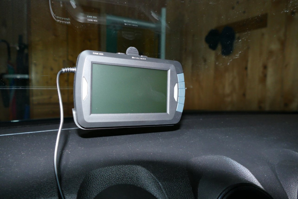

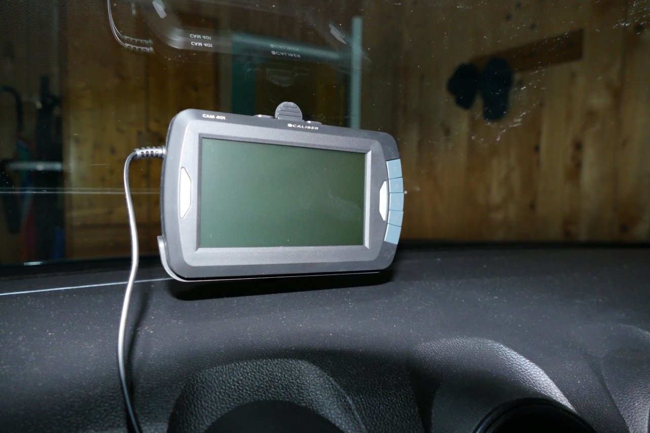

Récit des aventures pour équiper notre : eriba : Triton d'une vision arrière.
Il y a des trucs à surveiller par exemple l'étanchéité ou la portée!

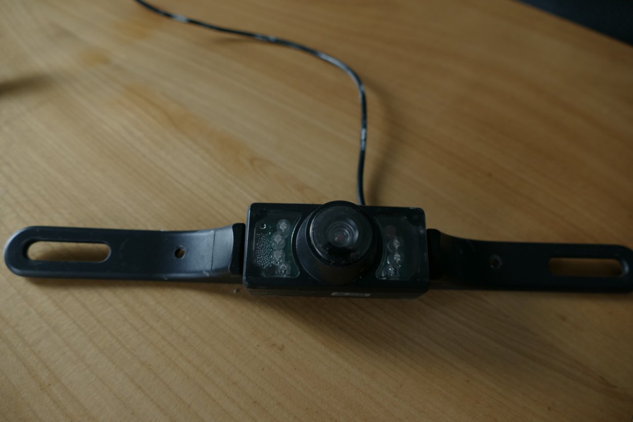

Celle-ci nous l'avions installée dans la caravane derrière la vitre et nous avons voulu améliorer la vision, donc nous l'avons installée dehors. La photo a été prise 15 jours après un retour sous la pluie.
autre cam.jpg (61.66 Kio) Vu 12457 fois
Celle-ci a été installée une demie heure juste le temps de comprendre qu'à plus de 5 mètres, elle ne fonctionnait pas : retour chez CD...
Et nous avons enfin trouvé un engin qui semble aller mais qui n'a pas encore été testé sous la pluie:
L'installation est simple:
Fabrication d'un support juste pour être centré. Le câble d'alim passe dans le raccord de joint de la fenêtre. Le jus (12V) est juste au dessus.
L'écran se connecte à l'allume cigare et se fixe au pare-brise par une ventouse.

Blague à part, je progresse dans ma réflexion et j'en arrive à la configuration suivante :
- caméra wifi : a t'on la même qualité de connexion en intérieur et en extérieur caravane (portée),
- émetteur ? : J'ai lu des commentaires sur le positionnement d'un émetteur. La caméra fait pas ça ?
- Ecran : je suppose qu'un smartphone que je n'utilise plus pourrait faire l'affaire ?
Merci d'avance pour vos retours

Les vitres de nos caravanes sont teintées. La qualité d'image s'en ressent, pour moi. La distance de réception va énormément dépendre de ton budget. Celles qu'on reçoit sur un téléphone sont parmi les plus chères.. En plus il te faudra la compatibilité avec le logiciel.

Celle que l'on a installée fait l'affaire. On s'en sert pendant tout le trajet pour voir ce qui se passe derrière... faut pas demander l'impossible..
