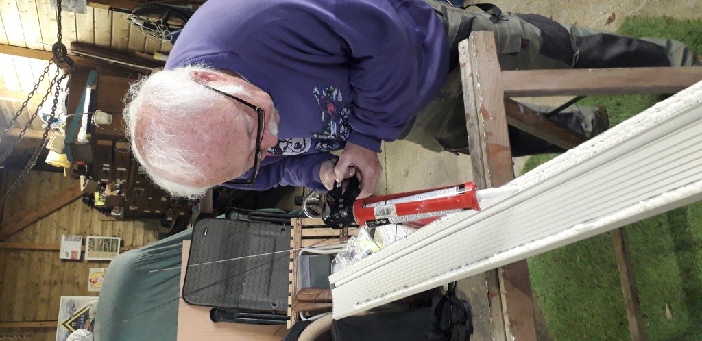

Binbin en plein travail :

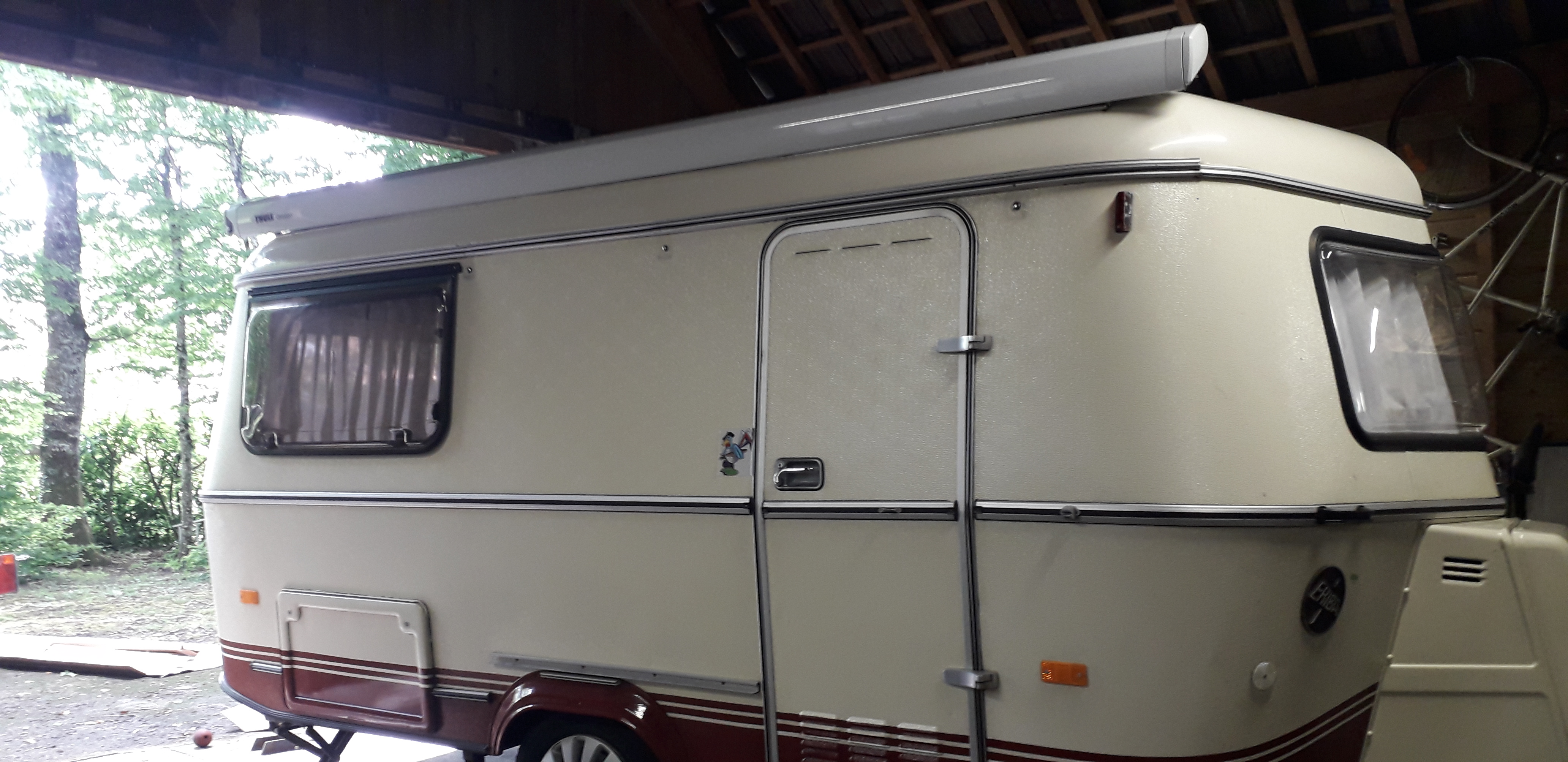

Le bout de rail Carthago sur la Triton :
Et maintenant 4 jours de séchage pour le Sika :

De rien ce fut un plaisir, plus facile que de le poser avec les supports. Plus rapide aussi.
Pour info la colle Sikaflex 252 est donnée pour une résistance au cisaillement de 250 kg pour 10 cm2 , ça va le faire.
Sans les sangles le dépassement ne me choque pas.

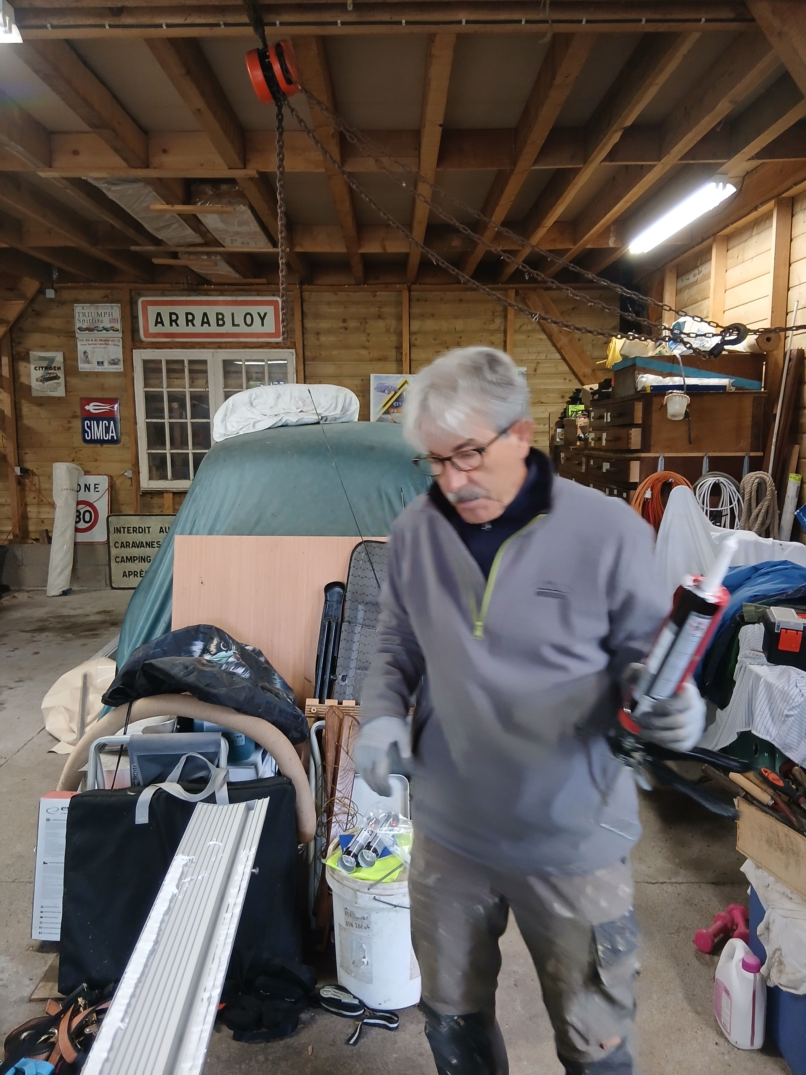

Claude en action.

Sacré retraité qui lit en diagonale, rail : Cartagho sur les conseil du Comtois.
Longueur du rail 3,5 m on l'a coupé.
Longueur du store de 3,25 m mais trop long, tant pis il est monté. Thule 6300 blanc.
4 cartouches de Sika 252.
