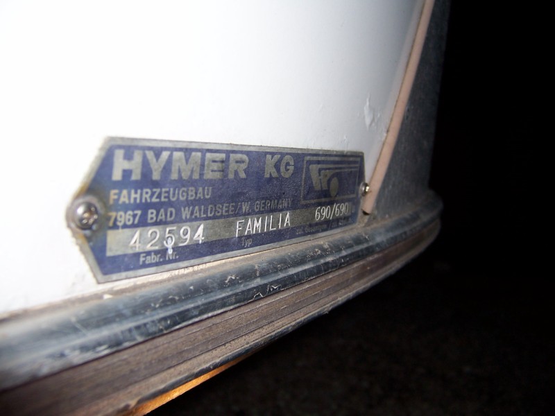

Aurais-tu la plaque constructeur ? ça m'aiderait à dater la mienne :super:
thierry
Messages : 8345
Re: [Restauration] Familia 1967 ;-)
DéribaS a écrit :.../...Aurais-tu la plaque constructeur ? ça m'aiderait à dater la mienne :super: .../...
Bonjour Thierry,
Voir là : http://www.forumeribatouring.com/viewforum.php?f=34
En Allemagne, la numérotation est autre ;-)

Merci pour le lien mais je l'ai déja mise, :super: c'est pour ça que je lui demande la sienne car apparement elle est allemande.
@ plus thierry
voodoo
Message non lu par voodoo »
@ DeribaS: je suis ce soir quelques images pour vous faire!

GENIAL !!!! merci beaucoup, ce sont presque des soeurs :glups: peut être se sont-elles croisé sur les chaines de montages ???? Peut tu me dire la date exacte qui est sur ta carte grise, ça me donnerait plus de précision. Ce qui m'étonne c'est la difference de poids :grr: ???? Qu'en disent les spécialistes .... ?

qu'après homologation était il ya 42 ans, le 13/07/1967.
de quand est votre?

voodoo a écrit :qu'après homologation était il ya 42 ans, le 13/07/1967.
de quand est votre?
Je ne sais pas justement :pleur4:, sur la carte grise il y a eu une erreur, il est écrit 01/01/1901 :mdr3: . D'après le numéro la mienne pourrait être de 1967 et non de 1968 comme je le croyais, l'idéal serait de trouver un numéro de serie un peu supérieur au mien pour faire une moyenne ..
thierry

je pense aussi que 1968 plus 1967.
soeur des familia :-)

vacances
Provisoire Taillights
Fait!
Ce qui manque maintenant:
- Petit panneau de bois sur le réfrigérateur
- Peindre le toit
- Préservation des tuyaux sur le terrain
- Nouvelle protection de soubassement
