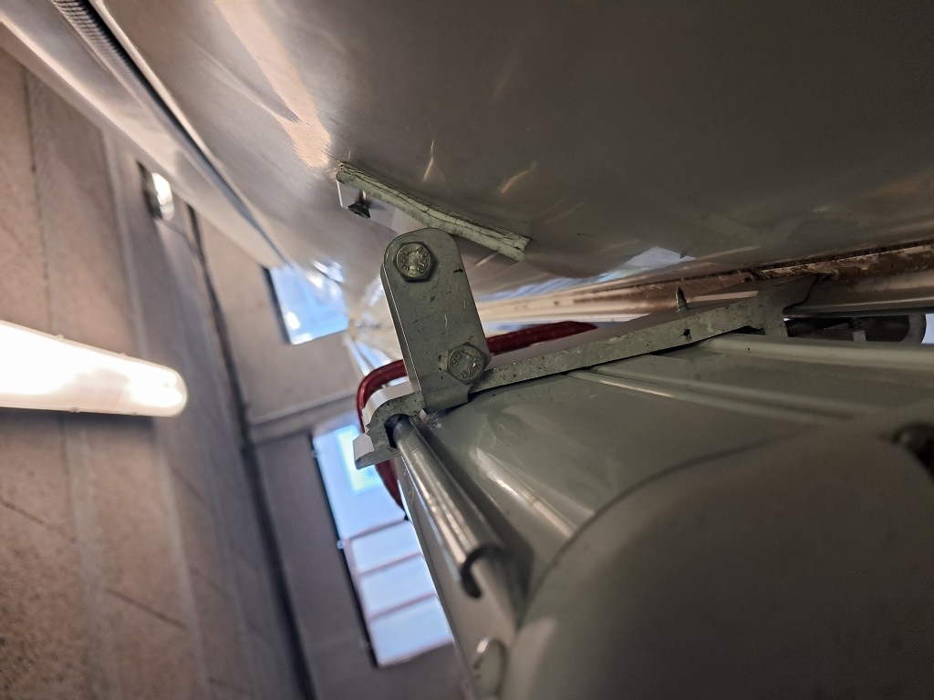

J'ai actuellement un store Omnistore de 3 mètres SANS manivelle.
Je souhaiterais le changer pour un store AVEC manivelle.
Puis je utiliser les fixations déjà en place ?
Merci.

A priori je dirai oui, je regarderai mes fixations, je te communiquerai des photos et tu prendras la décision. ;-)
Bises, Benjamin.
Messages : 6810
Re: Changement de store
Normalement les stores Omnistore, Thulé se montent sur les fixations existantes.
Messages : 21326
+1

Merci à tous.
Ça m'aurait fait de la peine de devoir refaire ( faire!) le système de fixation
marie -hélène
Messages : 12209
Punaise !!!!

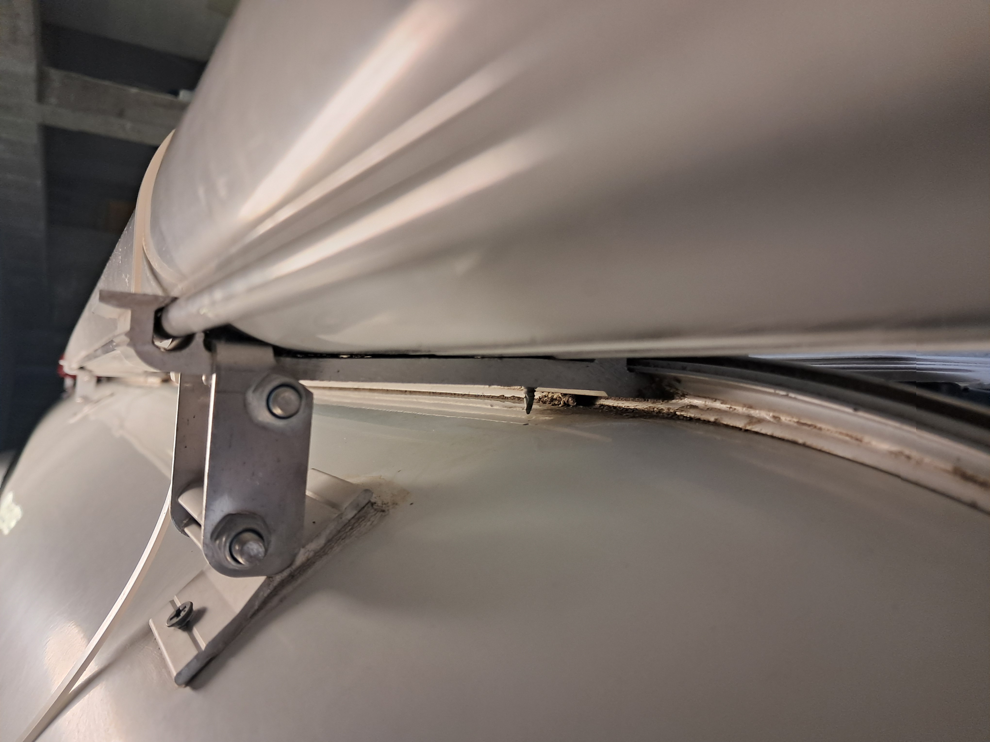

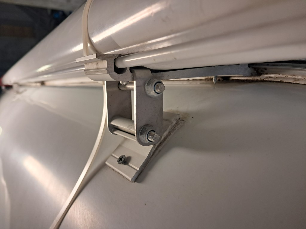

Vire cette vis qui traverse la platine et est fixée sur le toit, bourre le trou avec du silicone sika 252 et avec le reste de la cartouche tu fais un joli joint tout autour de la platine.
Quel sagoin à fait çà ?
Messages : 4493
On doit pouvoir changer que le mécanisme...
Messages : 21326
eribabinbin a écrit : mer. 27 mai 2026 17:40 Punaise !!!!
Bien vu :super:
Ce doit être un pro !! Une vis tête fraisée sans lamage correspondant et vissée dans de la résine fibre de verre ...... :hurt1: une médaille. :siffle:
