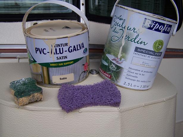

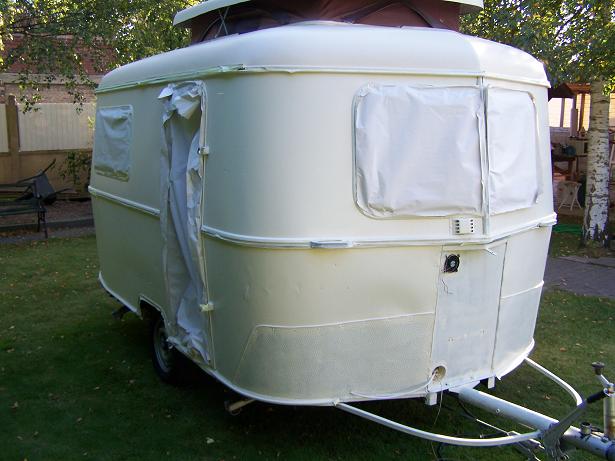

voici pourquoi je vous donne ma méthode simple mais efficace pour redonner un coup de d'jeun's à votre chère : eriba : pour info c'est la deuxième que je repeints de cette façon et je suis très content du résultat et de l'économie réalisée.
1er. en profiter pour revoir l'étanchéité du toit et du reste
2ème ne pas hésiter à laver le toit (fibre de verre) avec un produit nettoyant dégraissant et surtout frotter avec une éponge revêtue d'une partie abrasive . Cela a pour but de décrasser et de faire des micros rayures très utiles pour faciliter l'accroche de la peinture.
3em. pour les cotés (granuleux) procéder de la même façon et vous pouvez utiliser une éponge synthétique (voir photo) . il est inutile d'appuyer trop fort.
4em. rincer abondamment laisser sécher.
5em. recouvrez avec du ruban adhésif toutes les parties à protéger .
6em. il ne vous reste plus qu'à peindre (2 couches) en commençant par le toit (rouleau peau de mouton et pinceau)
sur la photo vous pouvez voir les produits que j'ai utilisé. Vous pouvez constater que les peintures sont acryliques elles ont l'avantage de sécher rapidement et d'être très résistantes aux chocs.
Voila j'espère que j'ai été assez explicite. bien-sur cette façon de faire peu paraître peu orthodoxe mais elle a l'avantage d'être très efficace...

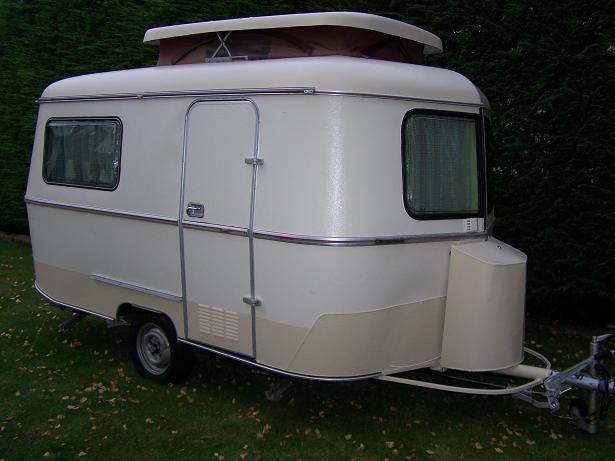

Bonjour Daniel,Trés beau Travail ,merci pour tes Explications elle est comme neuve. :super:

:super: Tout à l'air si facile avec tes explications que ça donne réelle envie de bricoler :loving:
Merci Ami Sagamor

Je restaure actuellement une Puck mais avec tole lisse, elle a déjà été repeinte mais mal, on voit par endroits des traces de coulures, de rouleau, en conséquence, je me demande si je ne vais pas imiter ton exemple.
Dans tous les cas, félicitations, beau travail.

Le résultat est superbe. Bravo :merci:
