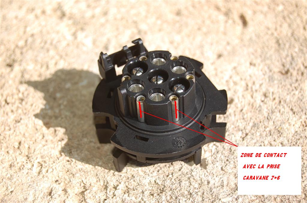

Je viens de faire poser un attelage chez Norauto pour mon 2eme véhicule un Scénic II. Bonjour la galère pour avoir la prise qui correspond à ma Triton (un FEDER Multicon 7 + 6 ).
Norauto avait bien reçu l'attelage Thule mais avec un faisceau Scénic et prise simple 7 plots. :/ Pas question de laisser monter l'attelage sans cette 7+6
RESULTATS : J'ai parcouru tout Dijon pour trouver cette fameuse prise FEDER Multicon . Donc si vous voulez cette prise, et gagner du temps, il suffit d'aller à la concession Peugeot ou Citroen la plus proche de chez vous et vous avez de grande chance de la trouver en pièce détachée (32 euros) car c'est cette prise qui équipe leurs attelages.
Par contre nouvelle galère 8| ce soir en essayant le montage de Norauto, le + permanent se coupe en retirant la carte à puce (clé contact). Je ne vois aucun fil nouveau arriver à la batterie donc je pense qu'ils ont du se raccorder en aval du contact et pourtant j'ai bien expliqué au mécano ce que je voulais en lui remettant la prise FEDER. " Pas de problème, je connais j'ai une caravane ... Guignol . Je pars en vacances demain matin. C'est pas dramatique (pas d'alim dans la cagouille sans contact) mais que de temps de perdu pour un truc aussi simple pour des professionnels... :rougefaché:

Bonjour, j'ai un petit soucis.
Je viens de faire monter un attelage chez Rônô. - au passage j'ai bien fait car il faut démonter les sièges et dégarnir une partie du véhicule pour passer les lignes + et je préfère que ce soit fait par le constructeur que par les gars de Carrouf ou autre - bref... comme ils ne connaissent pas l'embase "multicon" j'ai fait monter une 13 broches et j'ai acheté une embase multicon pour 15 roros.
Ce matin j'ai démonté l'embase 13 broches et j'ai un problème....il y a des fils en trop.
Déjà les plots 11 et 12 qui devraient être libre ont des câbles noirs qui semblent être des masses...donc ça encore ça va bien.
Par contre j'ai un fil gis/blanc qui vient sur une lamelle dont je ne m'explique pas du tout l'utilisation
Quelqu'un sait à quoi ça correspond ce truc ????

J'ai trouvé !!
Ben les gars, sur ce coup là je fais tout...les questions et les réponses.
Donc si vous regardez bien l'espèce de lamelle dont on se demande bien ce qu'elle vient faire là.. et bien c'est tout simplement un interrupteur très rudimentaire.
On voit au milieu un embouti, c'est le contact, en dessous il y a un petit poussoir qui recule et qui coupe la continuité lorsqu'on branche la fiche de la caravane.
Résultat ça coupe le feu antibrouillard arrière de la bagnole lorsque la caravane est attelée !!!
C'est vach'tement tech'nique non ??
Du coup sur mon embase 7+6 j'ai shunté ce fil supplémentaire et le fil antibrouillard...sinon je n'en avais plus.
Solutionné.
