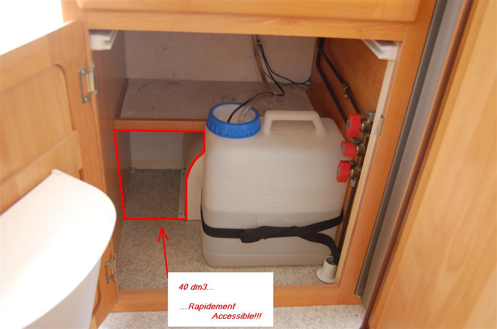

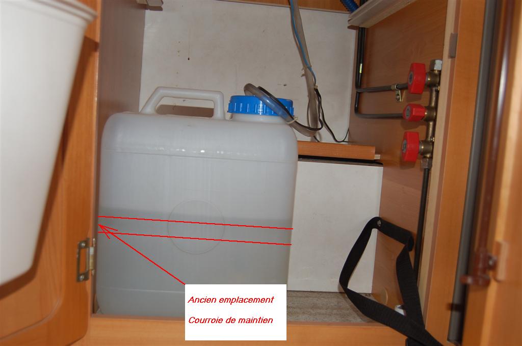

Donc, pour faire suite à ce petit préambule, voici ma modif Triton ou 430gt qui doivent être similaire quand à l'éxécution(?) Cela se passe d'explications...un tournevis et un poinçon pour les "rapides", mètre, équerre et crayon pour les "perfectionnistes"!...On déplace l'arrimage (2 vis-oeillets)de la courroie de maintien, on reperce cette courroie car inversée et...C'est 50dm3 de gagné en accessibilité, Mesdames apprécieront! Certains ont déjà du y penser et je les félicite. C'est simple et à la portée de tout le monde. ;-)
Bidon cuisine 430gt AVANT.jpg (66.2 Kio) Vu 8308 fois
Bidon cuisine 430gt APRES.jpg (67.21 Kio) Vu 8308 fois
Bidon cuisine 430gt position et amenagement définitif 002 (Large).jpg (78.46 Kio) Vu 8234 fois

modification que j'ai effectué trés rapidement après achat ,car il est juste que cela permet de caser une casserole une essoreuse.
modification tres facile a realiser comme l'indique Moonarise

quel volume fait le bidon(le mien est absent et je dois en trouver un)?
merci.
Re: Accessibilité sous évier triton et 430gt (et autre modél
A ton service... :gene2:
"S'il vous plaît" ...comme ils disent en : DrapB : Les dimensions que tu recherches sont:
H:310mm (hors tout 350mm)
L:280mm
largeur:70mm
Son volume est de 15 litres (Stout, mousse non comprise) : DrapB :
Voili Voilà...Cher Philippe. ;-)
