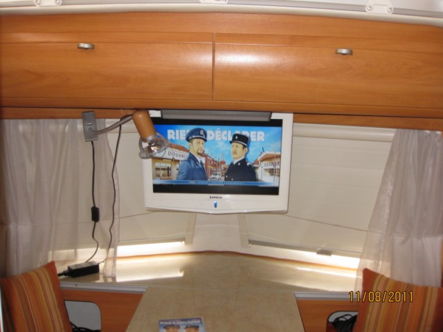

Pour ce qui est de l'installation ,voilà ma soluce,car je veux rouler sans ranger !!!! (dans troll)fixation verticale au cul des placards
IMG_5784 [640x480].JPG (57.69 Kio) Vu 33602 fois
Elle fait lecteur de DVD
Pour ce qui est de l'antenne ,c'est une petite omnidirectionnelle ,trouvée chez les accessoiristes pour poids lourds (boutique de station service ) et à laquelle j'ai ajouté une bonne base stable ; je la hisse sur le toit avec un p'tit manche à balai crocheté à son extrémité
Ampli séparé réglable (jusqu'à 36db je crois )
Réception variable selon les lieux .....(de nulle à excellente )
Très mauvaise photo (re-re-cadrée) pour donner une idée

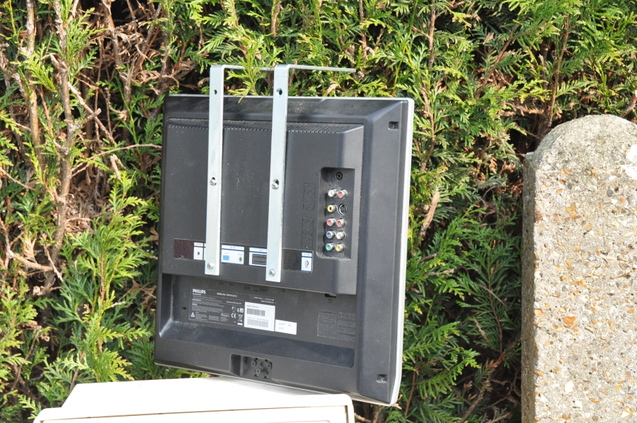

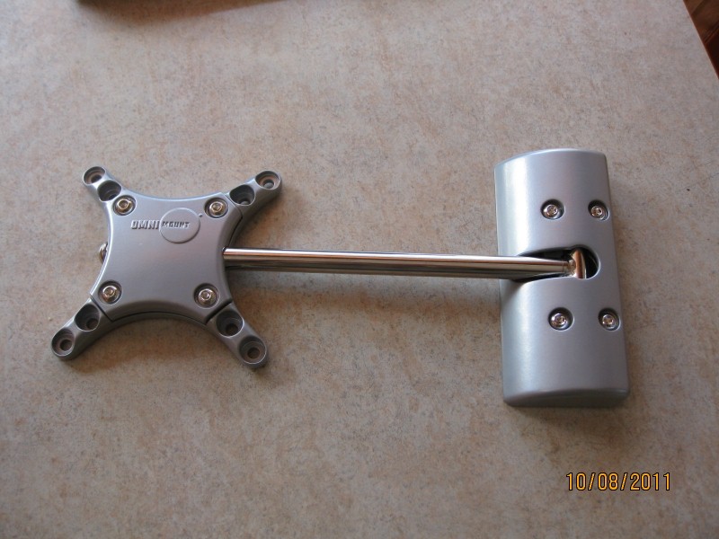

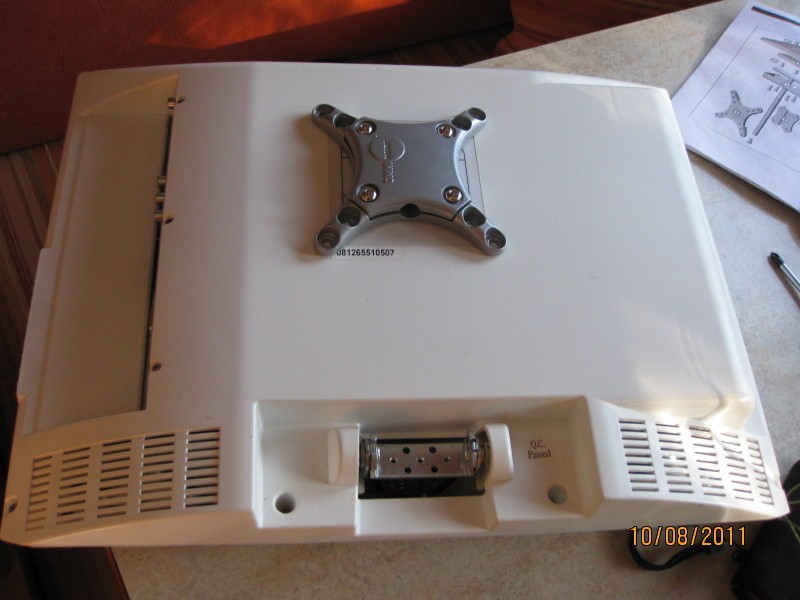

Salut Marcel
C'est un support que j'ai trouvé en vadrouillant sur le Net : conçu pour les autocars aux US
Livrée en 48h par l'Amazone
IMG_5767 (800x600).jpg (108.57 Kio) Vu 33558 fois
IMG_5769 (600x800).jpg (100.78 Kio) Vu 33558 fois
IMG_5770 (800x600).jpg (85.08 Kio) Vu 33558 fois
C'était pas donné ,mais c'est le seul schimlblick que j'ai trouvé ,à ce moment là ,qui puisse se fixer ainsi
Si ça t'intéresse ,ça s'appelle:
OmniMount 75/100 FD environ 75$
Je n'ai pas d'autre lien à te fournir....... :rouge:

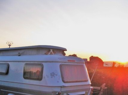

Le plus simple c' est ça pour le mat un manche a balais ou un tube alu
connexion des câbles simple (repérage des entrées & sorties sur l' ampli ) taille de l' ampli de mémoire 20cm/10cm longueur du câble antenne 4 a 5m
je me suis permis d' ajouter la photo d' un de nos ami erebiste qui a eu une très bonne idée pour fixer son antenne excusez moi mais je ne me souviens plus de son pseudo désolé

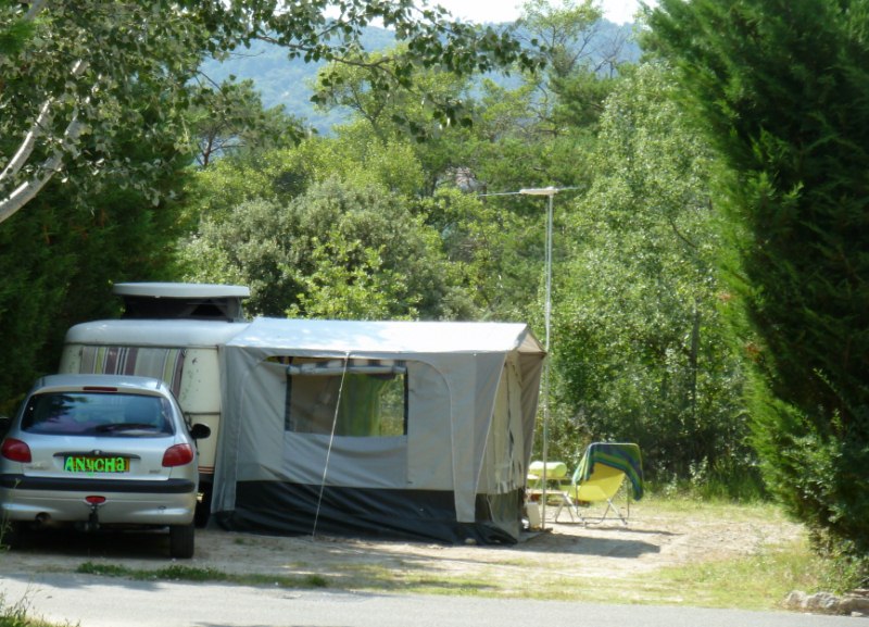

Mon antenne est au bout d'un manche pour piscine....je déplace le tout en fonction des arbres.....mais c'est pas toujours terrible en fonction du relais malgré l'ampli....
Achètes le minimum dans un premier temps, sors une fois et là tu verras ce qui manque ou ce qui ne sert à rien en fonction de la place
Cordialement
Annie

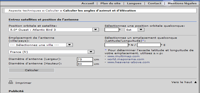

Si tu t'orientes sur le choix d'une parabole mets le lien suivant dans tes favoris :
http://www.satlex.net/fr/azel_calc.html
Cela te permettra de régler correctement l'élévation en fonction du lieu où tu te trouves. Avec le numérique, le réglage est devenu plus "pointu" et une erreur de 1,5° suffit pour qu'on ne trouve pas le satellite.

cleopatre a écrit :
Salut Marcel
Bonjour Francine,
Ma solution est plus rustique mais nettement moins chère : 3€ ; en grande Surface de Bricolage, chercher 2 équerres avec de branches de 25 cm ; recouper à la bonne longueur les branches se fixant sous le placard. Près de l'angle droit, chaque branche comporte un trou pré-percé. Il suffit d'utiliser ce trou pour fixer l'ensemble sous l'étagère.

Re: Comment installer la télé dans la caravane ?
Oui, avec la parabole, il faut un décodeur satellite ; il existe en France 2 possibilités :
- TNT Sat (sur Astra) A FUIR pour les raisons suivantes : la carte (indispensable et fournie avec le décodeur) n'est valide que 4 ans et doit être renouvelée au prix actuel de 15 €. En outre les décodeurs TNT Sat sont bridés et ne peuvent recevoir que les programmes de la TNT émis par ce satellite
- FRANSAT sur Atlantic Bird 3 ; les décodeurs de Fransat peuvent recevoir les émissions en clair de tous les satellites ; la carte fournie pour recevoir les émissions cryptées de AB3 est valable à vie
Messages : 830
Pour comprendre:
1ère solution: La réception satellite il faut une parabole et un décodeur satellite (aucun obstacle entre la parabole et le satellite (ARBRE MUR....) et important réception des programmes français choisis même à l'étranger en Europe et Maghreb.
2ème solution: La réception de la Télé Numérique Terrestre TNT réception avec une antenne TNT omnidirectionnelle ou directionnelle plus précise et plus difficile à régler vers l'émetteur qui peut être dans la caravane ou dehors sur le toit suivant qualité de réception.
un ampli (petite taille) peut améliorer la réception.
Pas besoin de décodeur TNT si la télé en est équipée ce qui est le cas de toutes les télés récentes
Cette réception dépend de l'éloignement de l'émetteur régional et "des zones d'ombres" de l'émetteur exemple montagne forêts....
3ème solution: clef antenne tuner USB sur un ordinateur portable. Mais cette réception dépend puisque réception de la TNT de l'éloignement de l'émetteur régional et "des zones d'ombres" de l'émetteur exemple montagne forêts....
4ème solution: en wifi sur ordinateur. les flux télé passent par le réseau internet.
Important la TNT des programmes français c'est en France et à la frontière zone de couverture de l'émetteur régional.
J'espère avoir été clair
