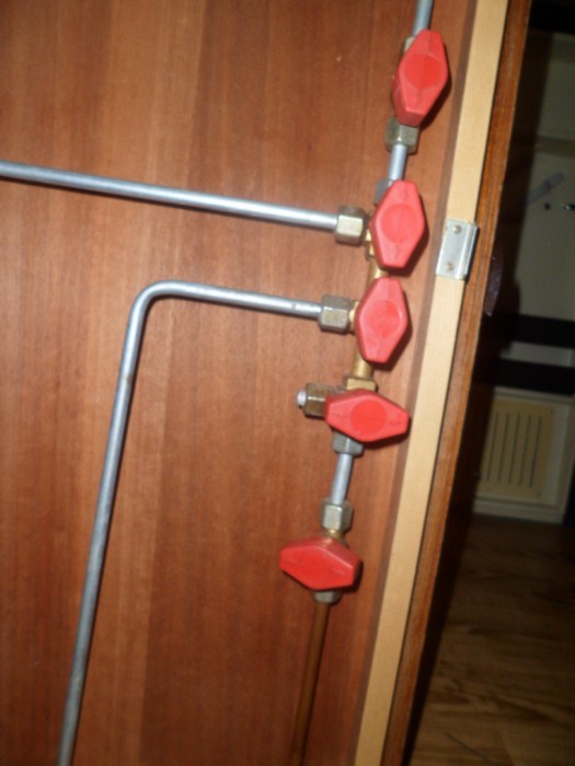

Maintenant que tous les problemes electriques sont reglés :)
c'est le gaz maintenant qui me cause des soucis :triste2:
Après achat d'une bouteille et détendeur propane et branchement ..pas de gaz :?
J'ai démonté l'olive et soufflé dans la durite mais elle est bouchée :pleur4:
je pense donc mettre un coup de souflette avec compresseur ;-)
Mais cela risque t-il de faire des dégâts????
Pour info je ne me sers pas du chauffage (pas confiance) et du gaz frigo j'ai le 220v/et20v
Merci d'avance pour vos conseils
:amen:

Il y a sous l'évier un détendeur de sécurité est-il fermé, et même si il ne l'ai pas le fait d'avoir ôté la bouteille (ou bouteille vide) il est à réarmer.
Je ne soufflerais pas à l'air comprimé, quelques kilos de pression alors que le propane est à quelques grammes, à moins que tout soit ouvert ce qui n'est guère possible avec les sécurités partout...tuyau ouvert aux deux extrémités pourquoi pas.

Un detendeur sous l'evier?
Dans le placard sous l'evier,j'ai des vannes coupe circuit :
1 pour le chauffage
1 pour le frigo
1 pour les 2 feux cuisson
1 générale
C'est des vannes rouges avec 2 fleches de chaques cotés pour indiquer le sens du circuit
Je n'ai pas vue de detendeur :0
Quand j'ai souffler dans la durite principale (avec mes petits poumons de fumeur..) un liquide noir, et des morceaux (de je ne sais pas quoi) ce sont echapper coté coffre gaz a l'exterieur
je pensai mettre un coup de compresseur (tout doux) dans la durite (alu) de l'interieur (en demontant l'olive) vers l'exterieur (coffre) avec les autres vannes en position fermer
Si tu as des photos du fameux detendeur et sa localisation je suis preneur
Merci d'avance

On le tourne une fois (1/4 tour) pour fermer et une seconde fois (1/4 tour) pour ouvrir, la ligne rouge dans le sens du passage, entrée sortie, et non perpendiculaire au passage.

Sur les anciennes, il y a un pré-détendeur fixé sur la cloison près de la bouteille de gaz, couleur dorée, où arrive le tuyau caoutchouc de la bouteille, à la sortie tube métal jusqu'au détendeur de sécurité, gros bouton blanc avec trait rouge, en cas de manque de gaz à l'entrée ou de débit trop important en sortie, il coupe l'arrivée, et il faut le réarmer, voir ci dessus.

Vous n'êtes pas sur la même longueur d'onde en ce qui concerne le vocabulaire : ce que tu appelles vanne générale est ce que Landeriba appelle détendeur :D :roll:
Pour le réarmer, il suffit de tourner le gros bouton blanc qui se trouve sous les 3 vannes rouges.
- pour le mettre en position d'arrêt du gaz
- puis de le tourner en sens inverse (tu dois sentir une résistance)
totof76

Salut Boulhaya
Merci pour tes indications ,mais je n'ai pas souvenir d'un gros bouton blanc sous les vannes :-|
je poste demain des photos du circuit cela sera mieux pour les indications ;-)
je vais quand meme regarder de plus pret 8|
Merci je vais quand meme attendre avant de faire des co... :berk1:
Boone nuit :hello:
et merci a demain pour les : Photo :

comme promis une : Photo : du systeme alimentation gaz
je n'ai pas trouver le detendeur et le bouton blanc :-/
J'ai donc opté pour le coup de souflette avec :love:
je n'ai pas pris de photo du :caca: qui en est sortie pour ne pas choquer les ames sensibles :berk1:
en fin apres branchement CA MARCHE!!! ::d :hehe:
