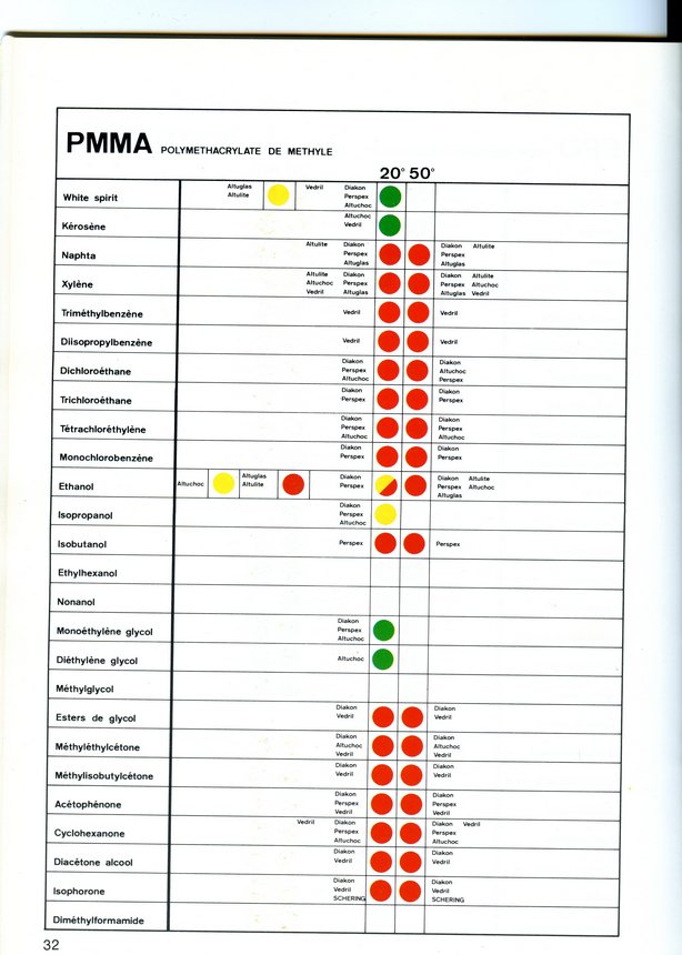

On me pose souvent la question de la compatibilité de tel plastique avec tel solvant, la réponse n'est pas facile, car suivant le fabricant, le même plastique peut avoir une résistance chimique différente.
Je mets en pièce jointe un tableau concernant le PMMA ou PolyMéthylMétacrylate (ou Plexigals, ou Perspex, ou Altuglas, ou Diakon, ou...), on voit que sa résistance au White Spirit est moyenne quand il s'agit d'Altuglas et mauvaise quand il s'agit de Perspex...
A votre disposition pour d'autres tableaux de compatibilités :)
