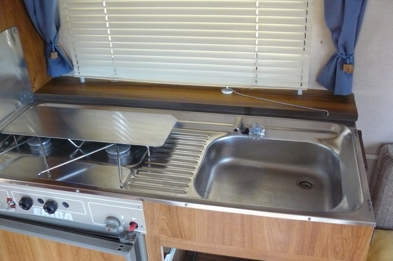

Alors, simplement parce que chez nous c'est en pente, j'ai la cuisine de la caravane à refaire.
Bon je voulais le faire depuis longtemps mais j'aime pas être forcé..... Je vais faire un plan de travail en chêne bordé en teck et comme j'aime que ça soit coquet et bien je refais la table de la même façon.
Donc pour ceux que ça intéresse : Il y a un frigo avec le bandeau "ériba" et une plaque de cuisson avec l'évier à vendre.

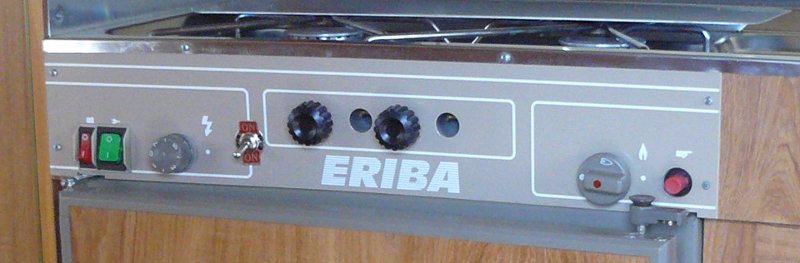

@landeriba : Tu as une pan et j'ai une triton. Voici une photo du bandeau pour ne pas faire de bêtise.
Bon, vous avez raison pour les anciens frigos et encore celui que nous avions dans la pan se moquait bien de ces petits faux niveaux. Mais pour les nouveaux, les fabricants ont, parait-il, rectifié le tir à cause des camping-car qui eux ne sont jamais de niveau. Est-ce qu'il y aurait un circulateur? De toute façon le thermostat est à revoir.

Effectivement les bandeaux ne se ressemblent pas, je garde mon rouillé.
P'tet que je vais voir à m'en faire un en inouxxx.

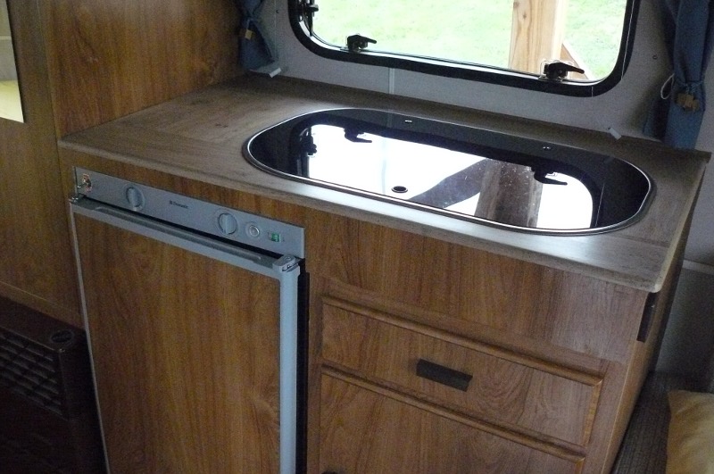

Je viens d'aller chercher mon nouveau frigo.
La première chose que j'ai faite c'est de le caler en faux niveau(grave et dans les deux sens!!!) et de le brancher. En un bon 1/4 d'heure, la température à chuter de 15° dans le freezer. Donc celui-là fonctionne avec du faux niveau. Reste à tester dans la caravane attelée.
Voilà, il fallait que ça soit dit!

Juste pour finir Le super luxe : Il y a la lumière dans le frigo. Le hublot ou on voyait la flamme du gaz a été remplacée par un bazar électronique qui dit quand c'est allumé. C'est pas la même hauteur de passage de roue, il faut caler...
Pour le reste c'est super.

Il y a 2 rm270 un avec le passage de roue et l'autre. Le rm5330 est avec passage de roue
Si tu change de frigo tu as une grosse chance d’être obligé de changer ta plaque chauffante et ton évier.
Les boutons de la gazinière ne passe pas et le bandeau du nouveau frigo est tellement fin qu'il en devient indécoupable !
En plus il n'y a pas vraiment la place pour passer les boutons à cause de la disposition des commandes sur le nouveau frigo!
Il y a un peu de menuiserie à faire mais rien de bien compliqué : des calages et la découpe du bandeau bois!
