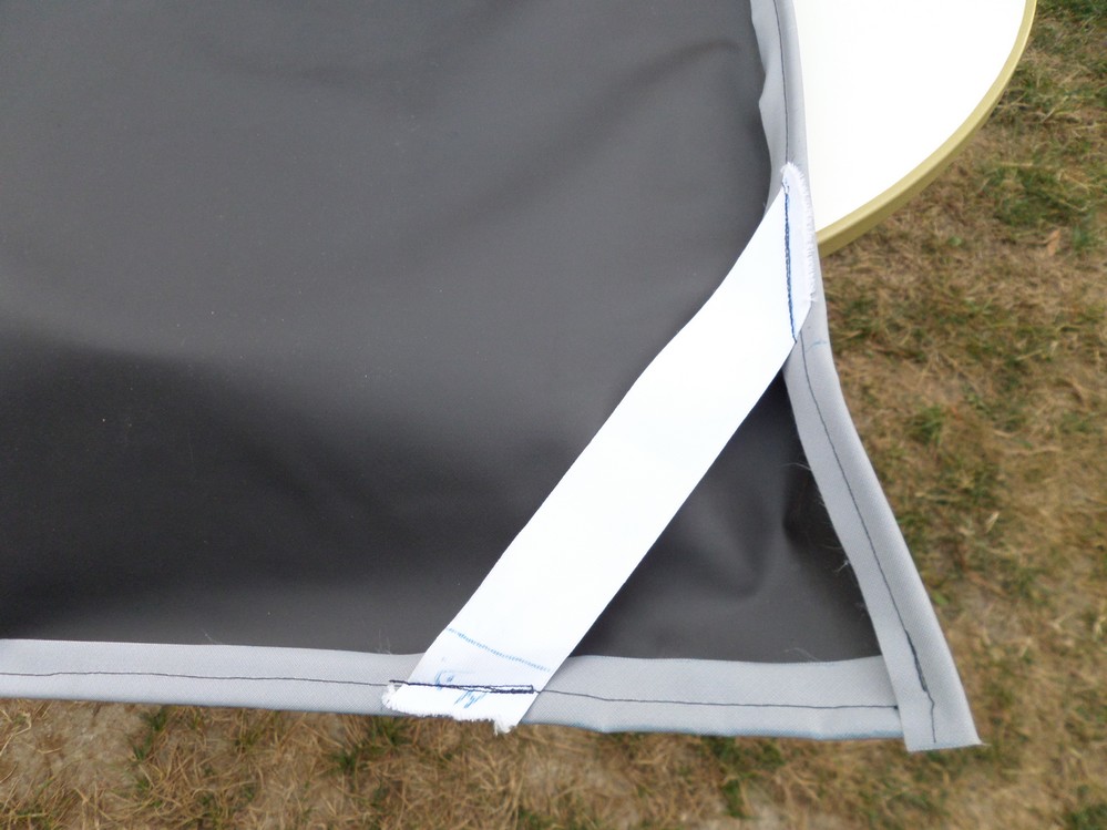

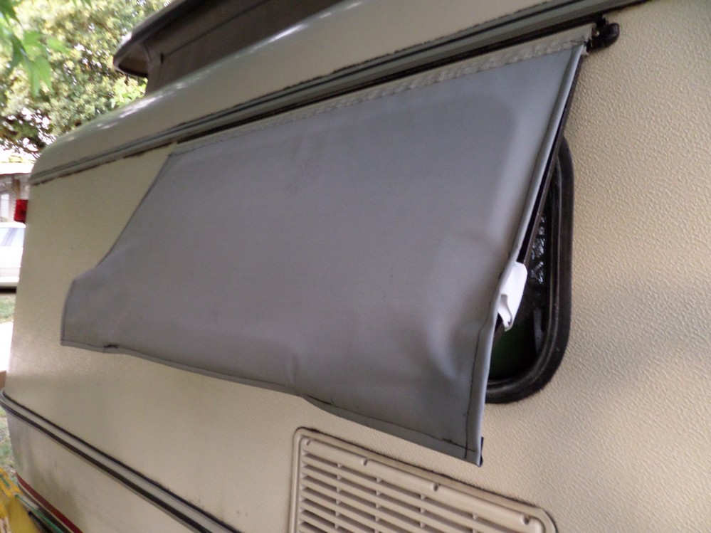

après la fabrication de moustiquaires :malin1: voila les photos de ce que nous avons fait pour se protéger du soleil et garder un peu de fraîcheur dans la : eriba : ;-)
nous avons cousu un jonc sur une toile plastifié
mis un élastique sur les angles en bas
voila le résultat sur l envers
glisser le jonc dans le haut et glisser l'élastique sur les coins de la fenêtre
et voila ouvert ou fermer de l'ombrage pas cher

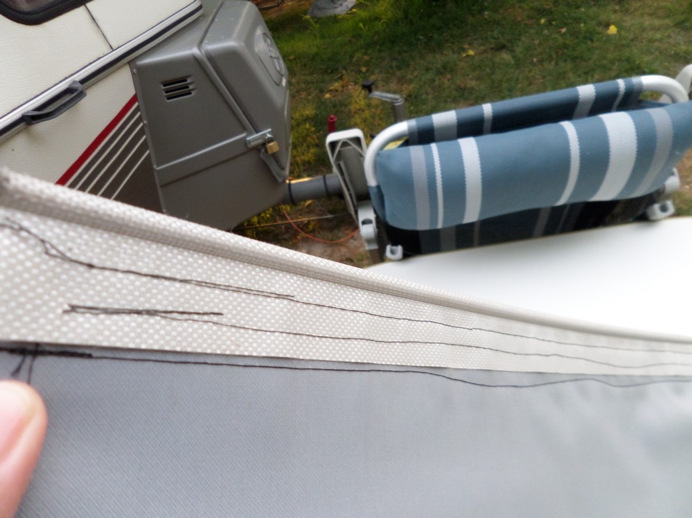

:super: :super: :super: Un bémol cependant : il aurait été mieux de coudre le jonc non sur la face externe mais sur la face interne ; comme ça il serait protégé de la pluie en cas de rincée pendant que vous êtes absents

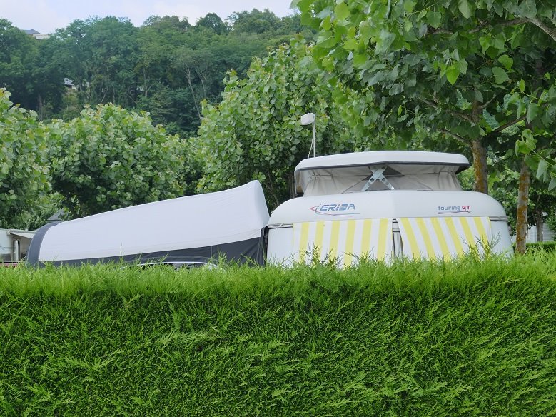

dans la pan il y en avait un d origine baie arriere, cote droit il y a le store , baies avant et cote gauche des pares soleil du commerce....je sais pas coudre...... :mdr1:
jfl
IMG_0758 (Copier).JPG (179.05 Kio) Vu 27189 fois

pour le jonc il y a deux languettes identique donc une au dessus et une dessous ::d voila pourquoi il est sur la face interne et externe :cote:

non il n'y a qu'un jonc
il n'y que les languettes de couture du jonc qui sont doubles donc la toile d'ombrage est prise entre les deux ;)
tu auras une languette dessus et une dessous :comme:

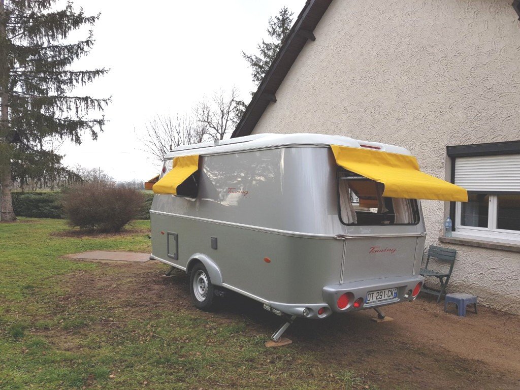

:hello: regarde là: elles tiennent grâce à des élastiques cousus dans les angles en haut et un latéral dans la partie basse.
Sorry, il faudra visionner tout le tuto en commençant par le début, je ne peux insérer photo par photo :rougefaché:
https://www.forumeribatouring.com/viewt ... es#p156864
A l'arrière erreur de la couturière trop long, mais nous l'avons adopté, plus d'intimité au lit.

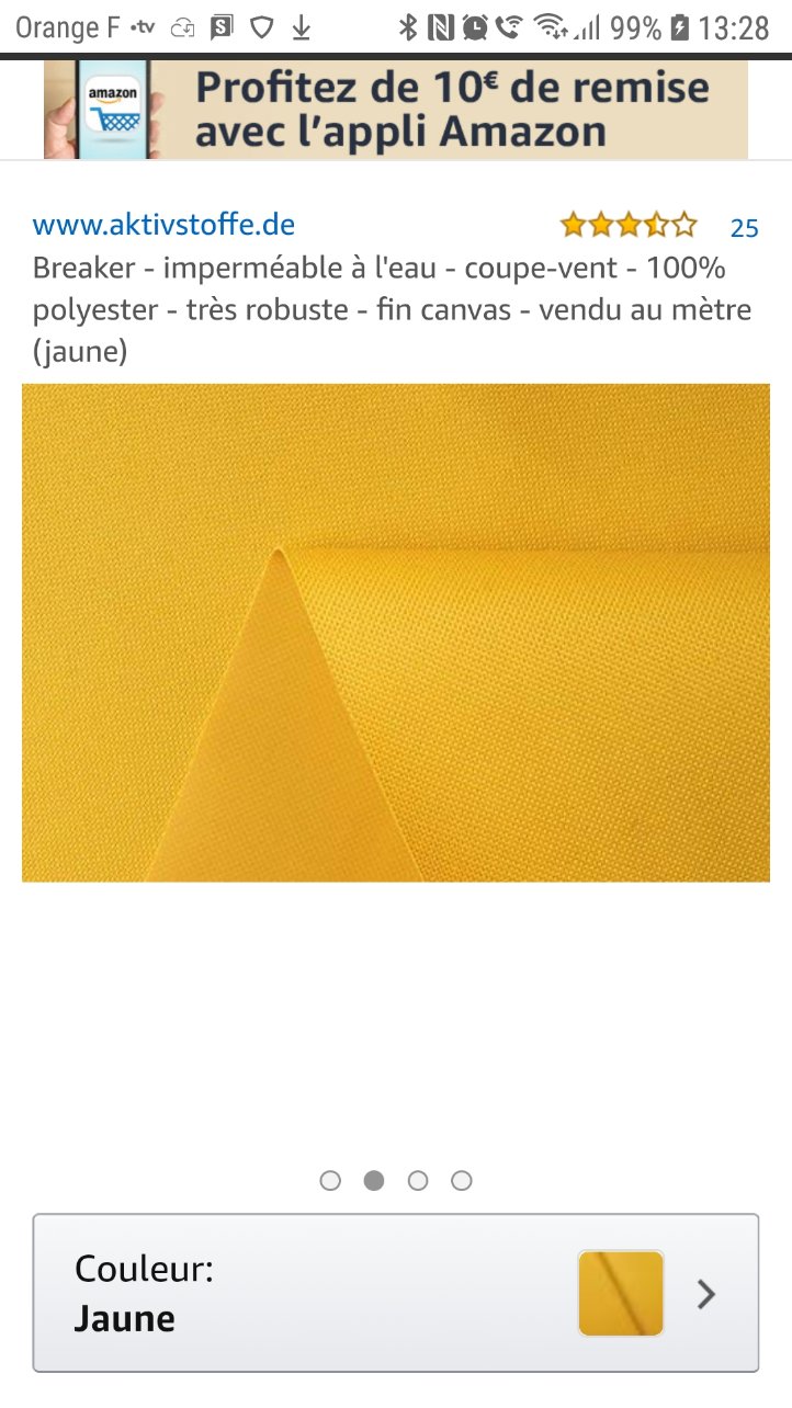

: Cara : merci des conseils. Pour le moment j'ai commande du jonc 7.5 mm. A voir si utilisation ou pas dans rail. J'ai.ma petite idée de patron mais a essayer sur vieux tissus d'abord. Une question : je voudrais les doubler et mettre a l'intérieur une plaque isolant découpée dans pare soleil.. les vôtres ont une doublure ou juste un seul tissu ? Et quel tissu ? Moi je pensais prendre tu tissu occultant thermique. ?
Bien vu pour la chaleur la nuit ! J'avais pensé au soleil mais pas la nuit qu'avec les stores occultants l air ne passait pas donc marquisette indispensable ! Avec l'esterel pas de store occultant. On mettait des pare soleil voiture avec des pinces qu il fallait enlever sans cesse !

:?: j'ai reçu le jonc aujourd'hui. Il est ok c'est le bon diametre et coulisse nickel dans le rail mais je trouve que la bande de 2 cm dite textile est très rigide. Va t-elle passée à la machine à coudre ?

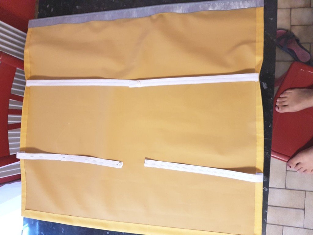

::d bien sur pour l essai mais c'est pas moi qui va faire le travail de couture c'est belle maman ou maman. Je n'ai pas de machine à coudre. Et belle maman a dit que NON trop rigide. On pense a du scratch piqué côté tissus et auto collant côté jonc.. ou des petits rivets. Pour le moment j'attends le tissu commande sur internet.

Tant pis c'est commandé !

:super: :super: Ca y est les marquisettes sont faites.
Le jonc a été cousu à la main, (les miennes, les bouts de doigts un peu percés ...) Cousus avec du fil de pêche. Comme élastique j'ai mis du caoutchouc boutonnière. Et le jonc pris dans la glissière d'auvent de la caravane. Et même un sac assorti pour tout ranger. : Sun :

Oh joli, monter sur une chaise pour faire la photo au lieu de mettre la marquisette sur le sol, il y en a qui aime prendre des risques :ange: :ange: :mdr1: :mdr1: :mdr1:
Joli travail tout de même. :amen:

:D je precise seul le jonc a ete cousu a la main avec du fil de peche. Le tissus a ete cousu a la machine.

: eriba : confinement oblige j'ai amélioré mes marquisettes...
Annie et Gerard duster et 430
Messages : 3630
Re: Fabrication de Marquisettes qui protègent bien du soleil
belles protections !! : Sun :
