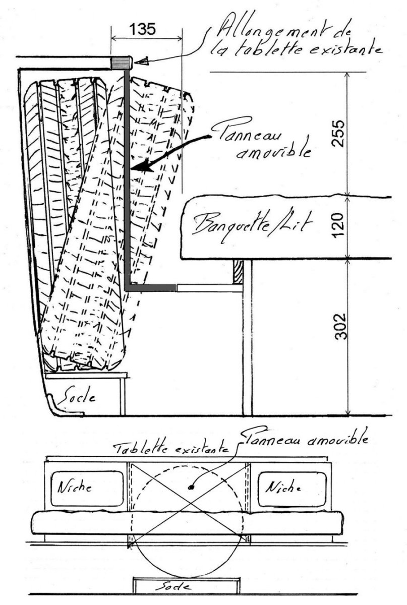

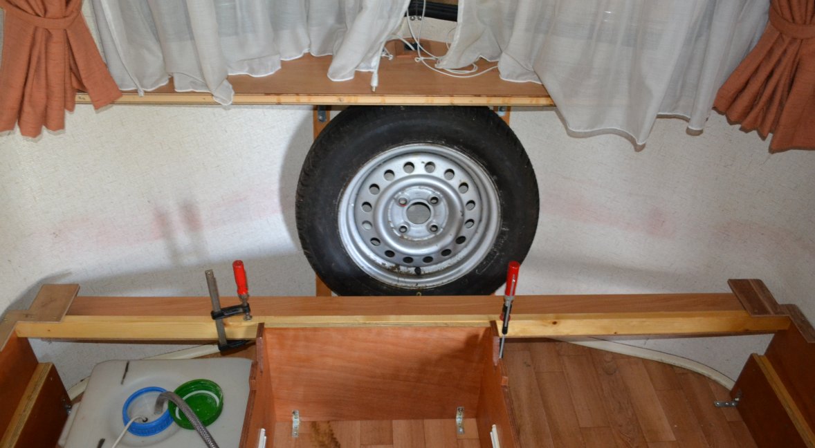

Dans le projet de transformation de mon bateau Super Puck,
j'ai décidé de placer de cette façon la roue de secours enveloppée d'une housse pour ne pas salir au passage.
Cependant je suis très dérangé par son épaisseur importante qui implique trop de bidouilles pour la verticalité indispensable de la façade sous la tablette.
(Allongement de cette dernière notamment peu souhaitable)
Le côté "jante + pneu" type roue de brouette me tenterait bien, car semble-t-il beaucoup plus maigre.
Mais n'y connaissant rien, je fais appel à vos idées, conseils, et adresses si vous en avez.

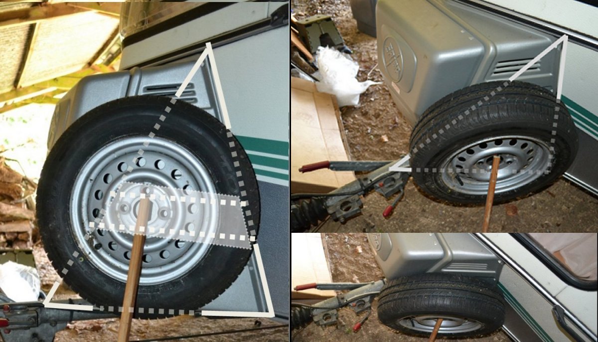

Force est de constater que les élucubrations d'IFFIC sur l'abandon d'une roue de secours et son plaidoyer pour un kit de réparation + numéro d'assistance à portée de main,
l'accusent de ne pas avoir pensé à autres solutions plus en adéquation avec une villégiature caravanistesque.
Môsieur le président, sauf objections de la cour du Forum, je vous demande de le condamner à réaliser ceci:
- Un triangle métal se fixant en haut et en bas, là où existent de toute évidence un renfort solide dans la structure de l'Eriba
- A peindre les parties visibles de ce dernier avec une peinture de couleur approchant son arrière-plan.
- Une plaque avec goujons de roue (Coté mâle, femelle, boulons, écrous ou autres… Je laisse le jury en décider sans connotations politiques relatives aux unions)
- Un écartement de l'ordre de 5 cm sur le devant pour ne pas gêner l'ouverture du caisson. (Le test probant est déjà fait)
- Achat d'une housse de même ton que le coffre pour que l'on ne pense pas que son bateau à deux roue ait un bouton disgracieux sur sa narine côté bâbord.
Au regard de sa pièce jointe; on peut voir que le délit de laideur ou complexité n'est pas avéré.
Ce pourquoi, je vous demande de requérir la plus grande sévérité.
Il en va aussi pour preuve que l'huissier Nikon a noté que le témoin tasseau de bois n'a pas été bougé entre ces clichés,
que la manivelle de la roue Jockey peut tourner, que l'intervenant levier de frein est de même à récuser car il n'est pas gêné dans sa manœuvre.
Amicalement, en laissant place au délibéré qui, je l'espère,
le condamnera pour n'avoir cherché qu'à glaner quelques compliments dans ses messages pneumatiques et inaboutis précédents.
Yves, avocat défenseur de bidouilles pour cagouilles,

- Messages : 21331
Re: Roue de secours "Galette" pour Eriba ?
Et en dessous le belle, dans un panier, genre 205 Pigeot, adaptable sans grosses modifs, parce que là, je viens de déposer la coffre avant de la Familia pour le réparer, et il m'a fallu défaire le profilé central, de la porte aux deux poignées de manœuvre, et là tu vas à la galère, en plus des vis rouillées, il est collé avec un genre de mastic mou, une galère à déposer et à reposer en plus des trois profilés à remettre (un dessus, un dessous et un au centre) !! Rien a attendre du coffre il n'est là que pour le décor....
- IFFIC
- Messages : 838
- prénom : Yves
- Localisation : Sud Breizh
je ne suis pas certain que tu aies bien lu ou bien vu.
Le coffre ne subit aucune transformations, ni percements, ni démontage.
Tout se passe sur sa joue, sans le toucher.
- Messages : 21331
Si, si j'ai bien lu, c'est la fixation sur les profilés qui me semble olé olé, mais rien n'est impossible, d'ailleurs ce n'est pas français..... alors que sous la
Et sur le timon on ne peut ni percer ni souder, normalement !!!
- IFFIC
- Messages : 838
- prénom : Yves
Olé-Olé; je ne le pense pas! Sauf ce dessin qui est approximatif et fait avec des outils inadaptés.
Rassure-toi, j'en suis conscient. Mon dernier métier était de concevoir des façades de verre sur structures aluminium du genre 10 m de haut,
sans appuis intermédiaires avec de fortes contraintes de dilatation, pression du vent, règles acoustiques, parasismiques... Et c.
La solution est d'avoir des rondelles de glissement ou de petits diabolos genre pieds de mats de planches à voile, voire façon Silentbloc.
Pour ne pas affaiblir l'inertie des supports concernés, je prévois l'utilisation d'un étrier côté limon, et de contreplaques en arrière de l'armature de l'Eriba.
Quant au soleil et la lune, ils pourront toujours se casser les dents sur une belle housse de couleur approchant de celle du coffre avec le beau logo du Forum.
Je ne dirai pas "A plouche", car à cette heure, c'est plutôt "Au plume"
