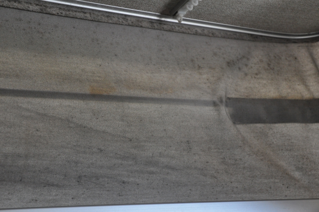

Taches d'humidité sur la toile du champignon
L'élastique qui ceinture la toile du champignon n'était pas assez fort ; résultat : un bourrelet n'est pas rentré sous le toit en baissant le champignon et est resté pincé à l'air libre sur le toit et sous la pluie. Je ne m'en suis pas aperçu tout de suite. Du coup la toile du champignon porte des taches disgracieuses.
Avec quel produit faire disparaître ces taches ?
Par avance merci à ceux qui pourront m'indiquer un procédé efficace.
Depuis l'élastique a été changé et la toile rentre bien sous le toit lorsqu'on abaisse le champignon

Re: Taches d'humidité sur la toile du champignon
:hello: Marcel,
Tu peux tenter de faire un essai avec un aérosol anti moisissures, se trouve en grande surface, rayon droguerie...
Message non lu par nico86 »
Dans mon cas karcher vapeur et bombe nettoyant moquette séchage et impermeabilisation
Message non lu par Télériba »
Salut, Marcel, tu prends de l'eau tiède avec 10% d'ammoniaque ménager auquel tu ajoute une cuillère à soupe de bicarbonate de soude, le tout dans un petit vaporisateur à main. Tu portes des gants latex et des lunettes et tu vaporises depuis l'intérieur sur les parties à traiter. Tu brosses un peu et tu laisses agir. Répéter l'opération jusqu'à disparition du champignon :hehe: non, non, plutôt, de la moisissure. :super:
Télériba a écrit :Salut, Marcel, tu prends de l'eau tiède avec 10% d'ammoniaque ménager auquel tu ajoute une cuillère à soupe de bicarbonate de soude, le tout dans un petit vaporisateur à main. Tu portes des gants latex et des lunettes et tu vaporises depuis l'intérieur sur les parties à traiter. Tu brosses un peu et tu laisses agir. Répéter l'opération jusqu'à disparition du champignon :hehe: non, non, plutôt, de la moisissure. :super:
Merci Régis; vu ton passé d'agent d'entretien, je fais confiance à ton conseil et je vais le mettre en oeuvre avant que le beau temps ne s'en aille
Puis un peu de vinaigre blanc dans l'eau de rinçage pour vivifier la couleur, remède grand mère !!!
Message non lu par IFFIC »
1) Concernant les champignons, il y a un truc à tester:
"Le Petit marseillais" Savon liquide "Cuisinier", eau tiède et une brosse à chiendent
Chez moi; cela a fonctionné, mais au moins deux heures pour rincer avec une éponge!
Il existe aussi des produits Anticryptogamiques, voire Fongicides, pulvérisables,
permettant la destruction des champignons, mousses Et c. + Intervenant en tant que protection.
Les toiles "Dralon" des stores bannes de nos habitations, des parasols, des vêtements soumis à rudes épreuves, des anciennes voiles de bateaux sont traitées de cette façon.
Message non lu par bosco56 »
Bonsoir à tous
Les taches de salissure et moisi partent avec du détachant sans javel acheté chez Lidl, le rinçage est long mais le produit semble efficace.
eh bien j'ai profité de la belle et longue période de beaux jours dont nous a gratifié la météo pour :
* aérer et faire sécher la toile en levant le champignon avec les ouïes triangulaires grandes ouvertes
* appliquer la recette de Régis : résultat miraculeux !!!!
AVANT
APRES LE PREMIER ESSAI
Certes, il faudra récidiver mais il y a une belle amélioration
Message non lu par kalianeige »
bonsoir
il y a aussi en pharmacie l'eau oxygénée diluée a 30 %
cela est utilisé pour les draps anciens. :(
Message non lu par drareg »
Merci pour ces conseils, mais après avoir brossé et laissé reposer (combien de temps?), faut-il rincer (et réimperméabiliser)?
Marcel: le résultat final est-il concluant?
