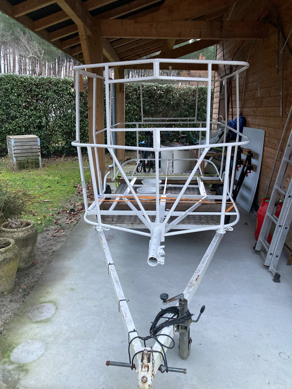

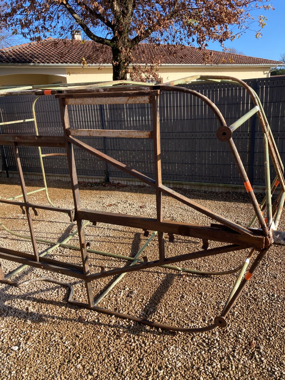

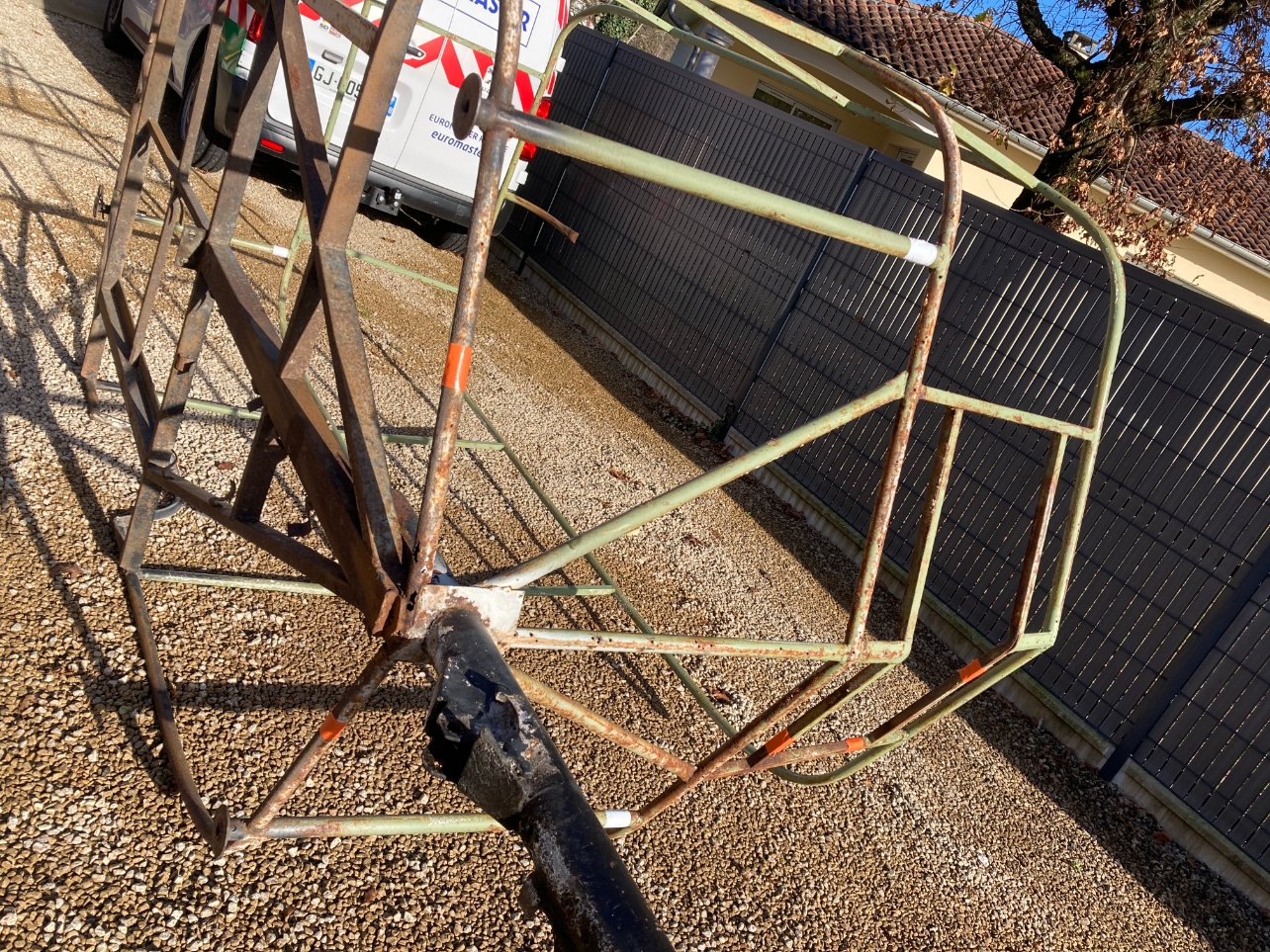

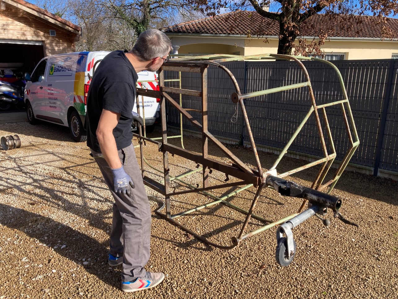

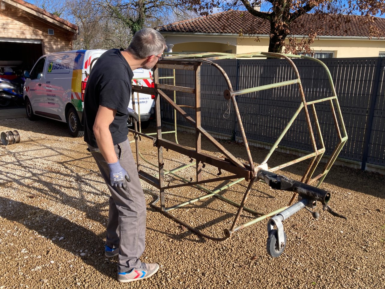

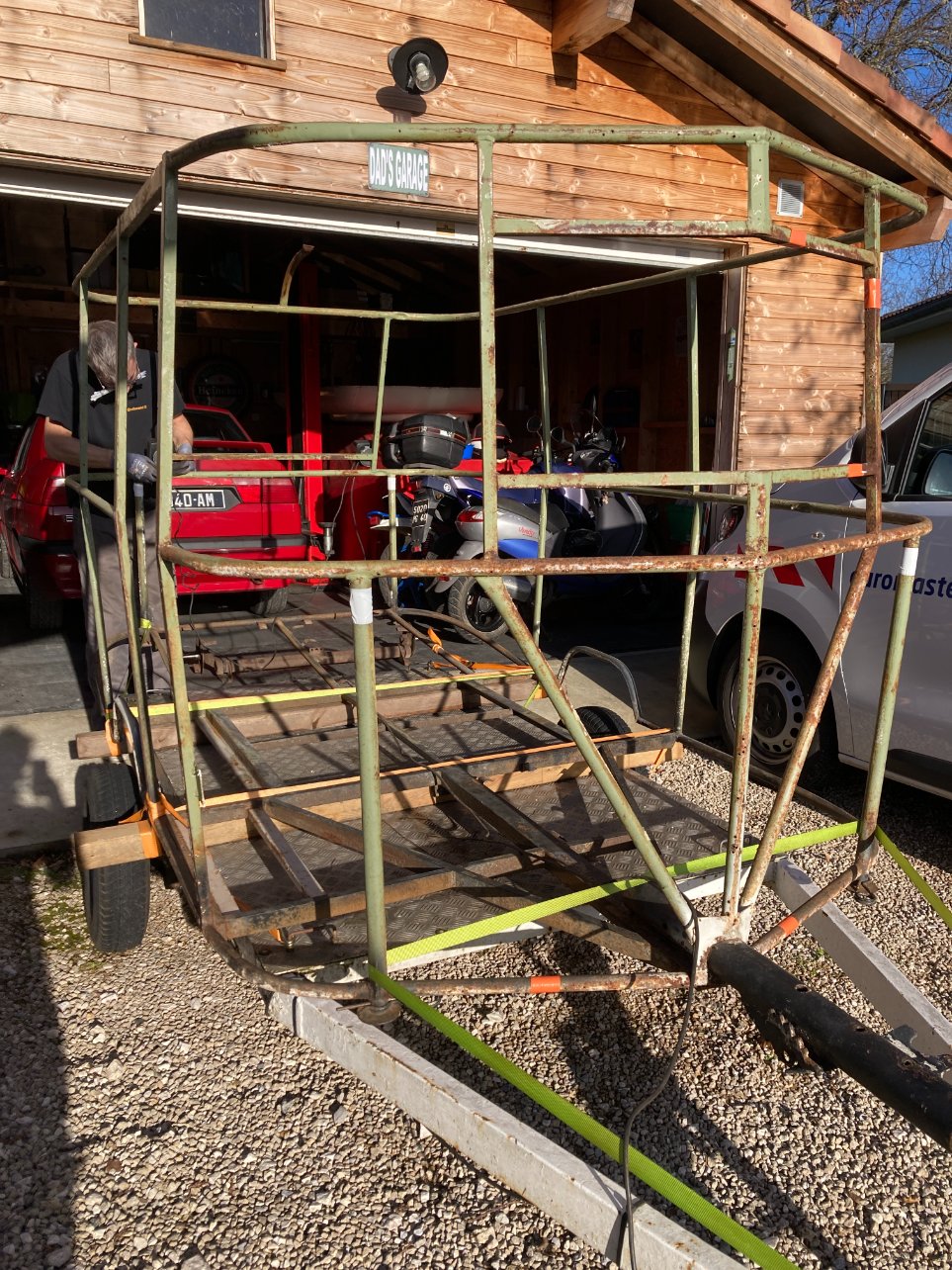

Après une matinée canapé (chose rare, tradition bizarre du 1er janvier), on s'attèle à Sunny.
On sort la demoiselle de sa chambre, portée à quatre (mari et mes deux garçons venus nous prêter main forte) puis couchée sur le côté pour enlever les 2 derniers rails d'auvent que Yann avait justement remarqué.
Ca m'a motivé et merci Yann car j'étais à deux doigts de les laisser par flemme ce qui aurait été une grossière erreur!

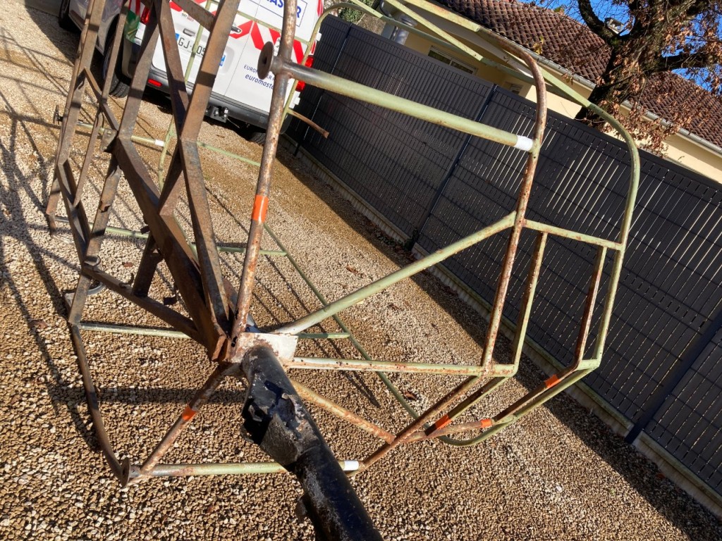

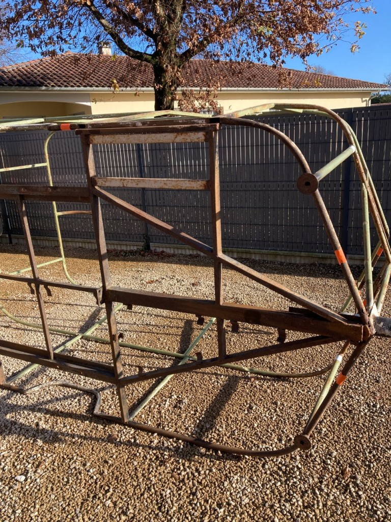

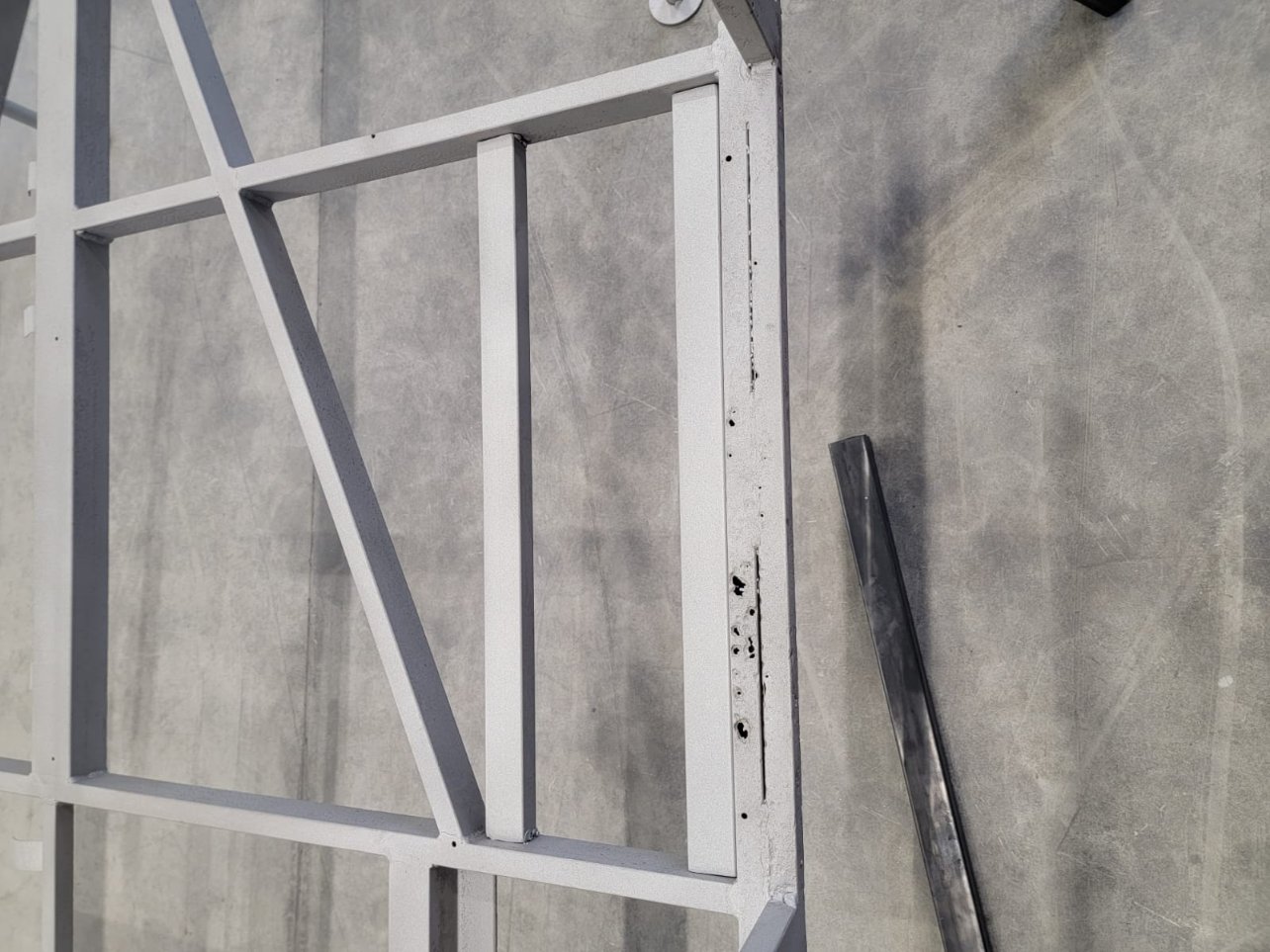

Bilan après retournement de Puck: une nouvelle section à changer :pleur4:
Je vous mets quelques photos, les scotchs oranges ont été mis sur les sections à problème.
Et enfin une petite vidée de notre porté-attaché de Puck, la voila de nouveau sur roues, lumières aux fesses pour partir demain matin à la première heure!
ADIOS LA ROUILLE!!!!
C'est grave docteur???
Ça fait pas mal de scotch orange quand même...
On en profite pour sortir la roue jockey qui ne sert plus
Attacher des lumières additionnelles, celles du plateau ne fonctionnant pas bien.
Le reste des pièces à sabler est chargé, on est prêt!!!

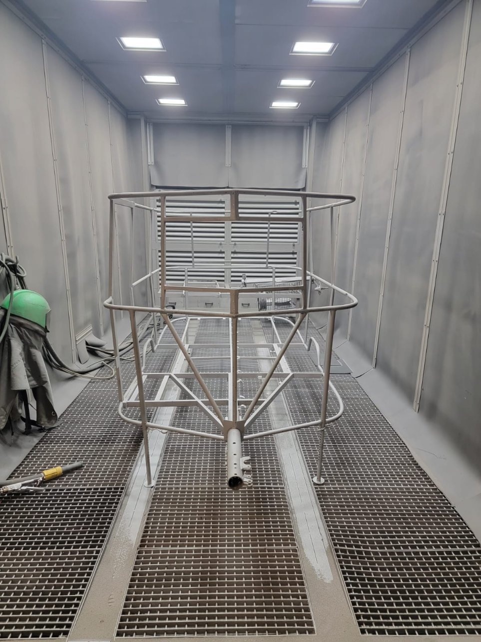

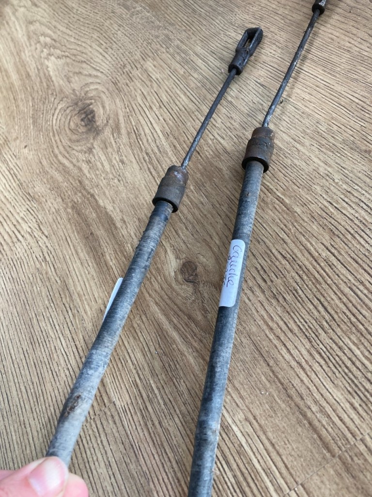

Préviens ton sableur qu'il protège les fusées avant sablage et enroulant du scotch épais, tissu carton ou autre, pour protéger le portées des roulements et du joint.
Bon courage pour la nouvelle année, enveloppe avec les ressorts part demain.

Merci pour les ressorts, j'ai pas encore reçu la note par contre :] !

Bon, d'autant plus content d'avoir fait remarquer ces rails s'il y avait de la misère dessous: ça aurait été dommage de faire tout ce travail de fond et de laisser passer ça ;-) . Une finition est beaucoup plus facile à reprendre :hehe: pense à sortir les vérins de la structure pour le sablage sinon, ça risque de ne pas être fait.

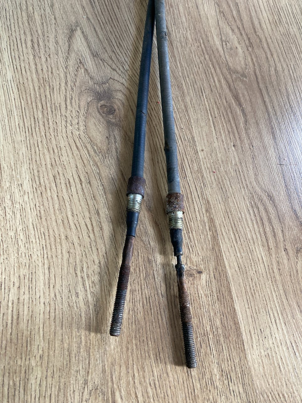

Merci Yann, la rouille était à côté du rail mais c'est parce qu'on la mise de côté pour les enlever qu'on a vu les vilains trous, bon ce n'était pas joli joli sous les rails non plus. On en a profité pour tout inspecter par dessous.
Pour les béquilles, je leur ai mis des sotch pour les support de ressort mais ce matin je vais bien leur dire que tout doit être sablé et peint, béquilles incluses.
C'est parti pour déposer mémère chez le chirurgien et après je vais attendre le résultat avec une impatience qui sera difficile à dissimuler.

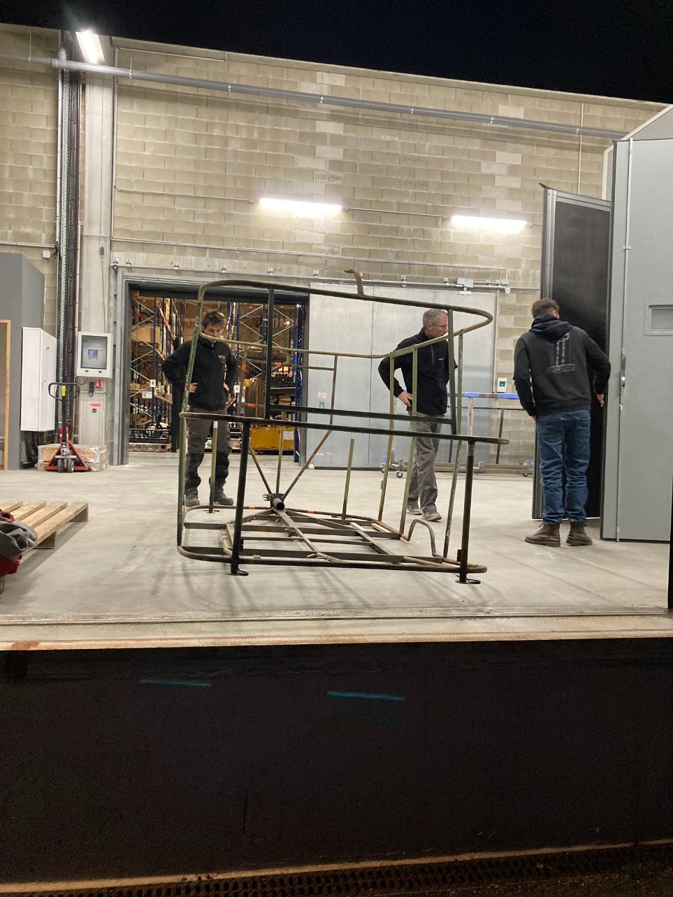

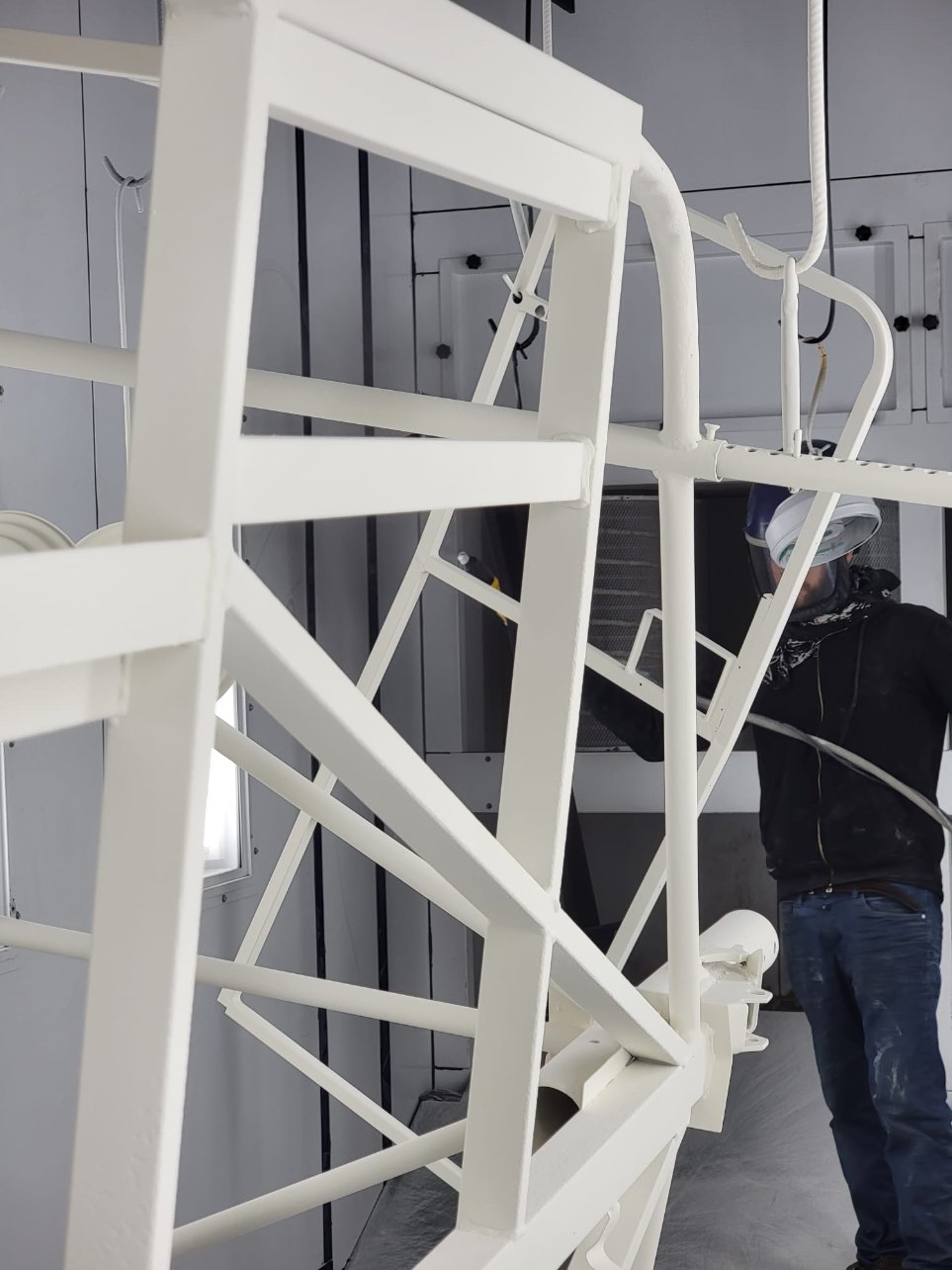

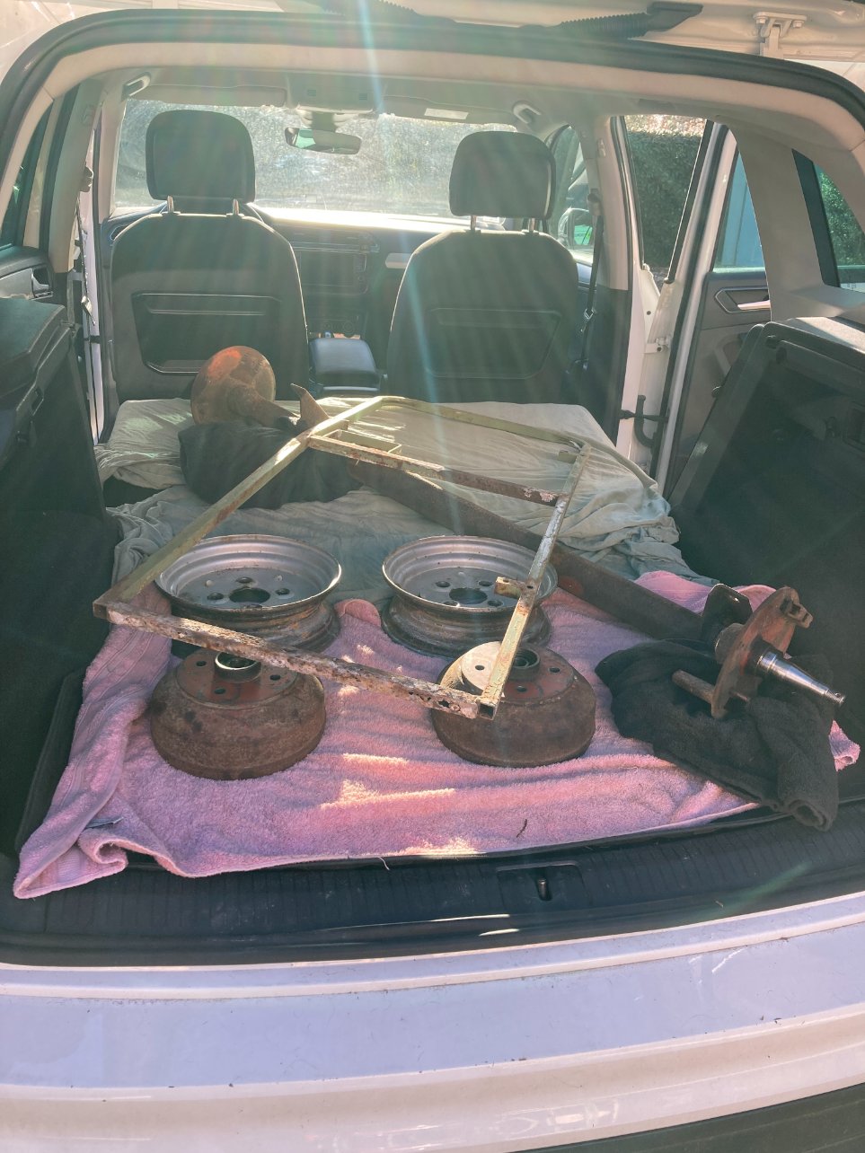

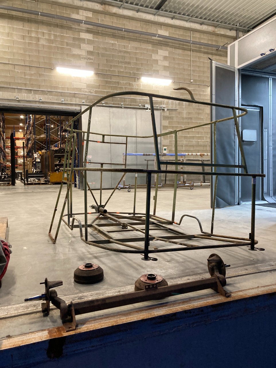

Il est temps de laisser la place aux pros.

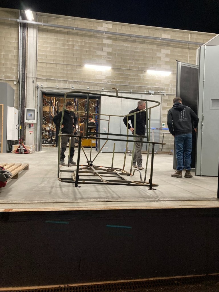

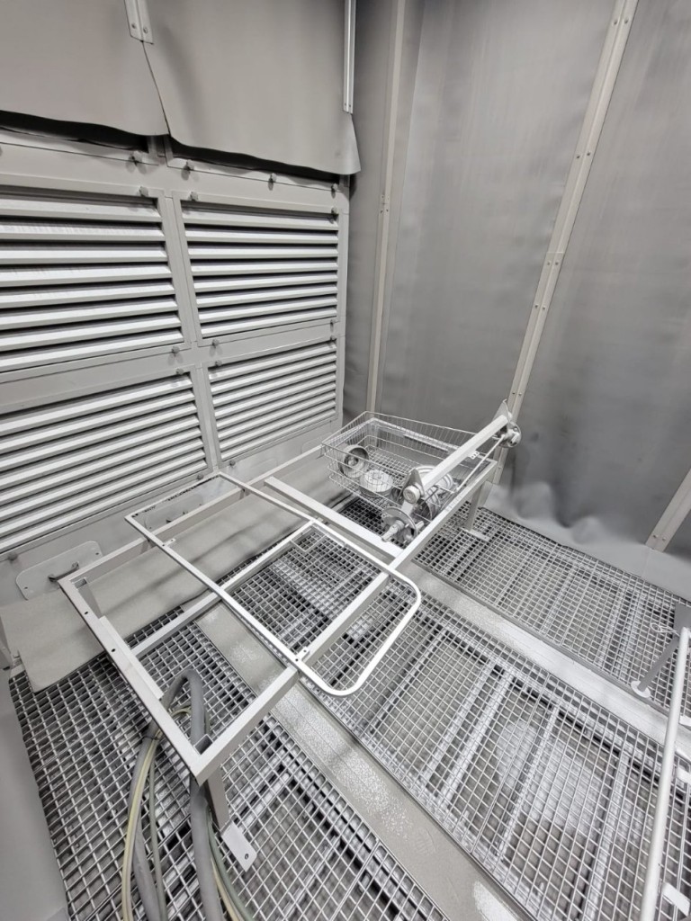

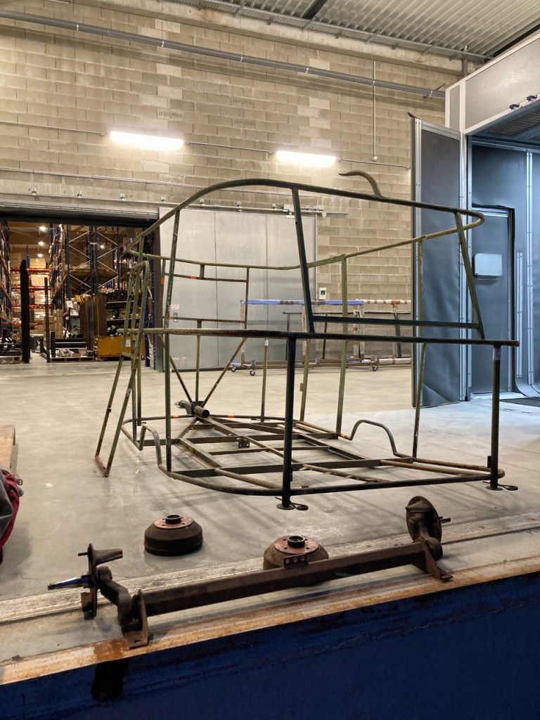

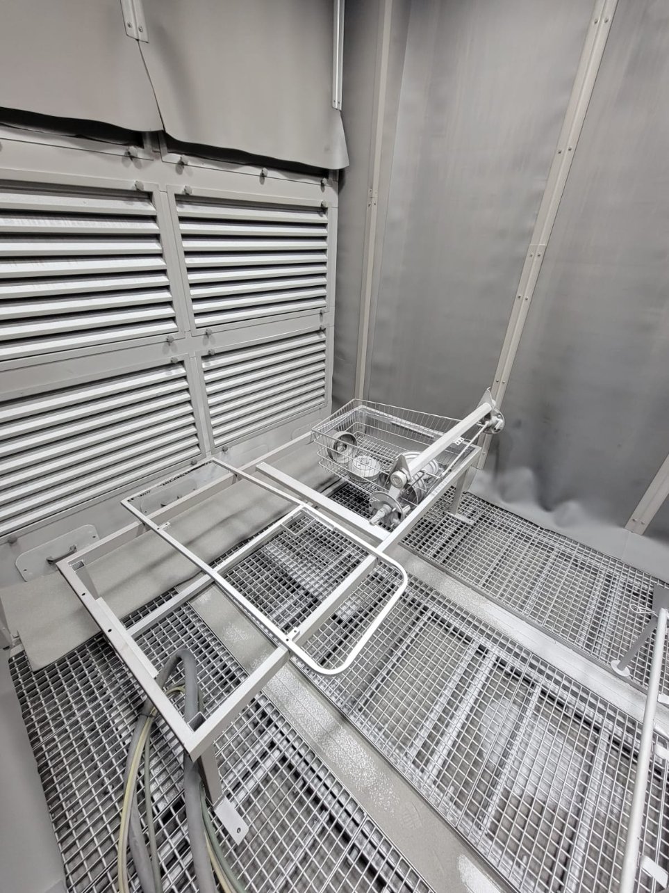

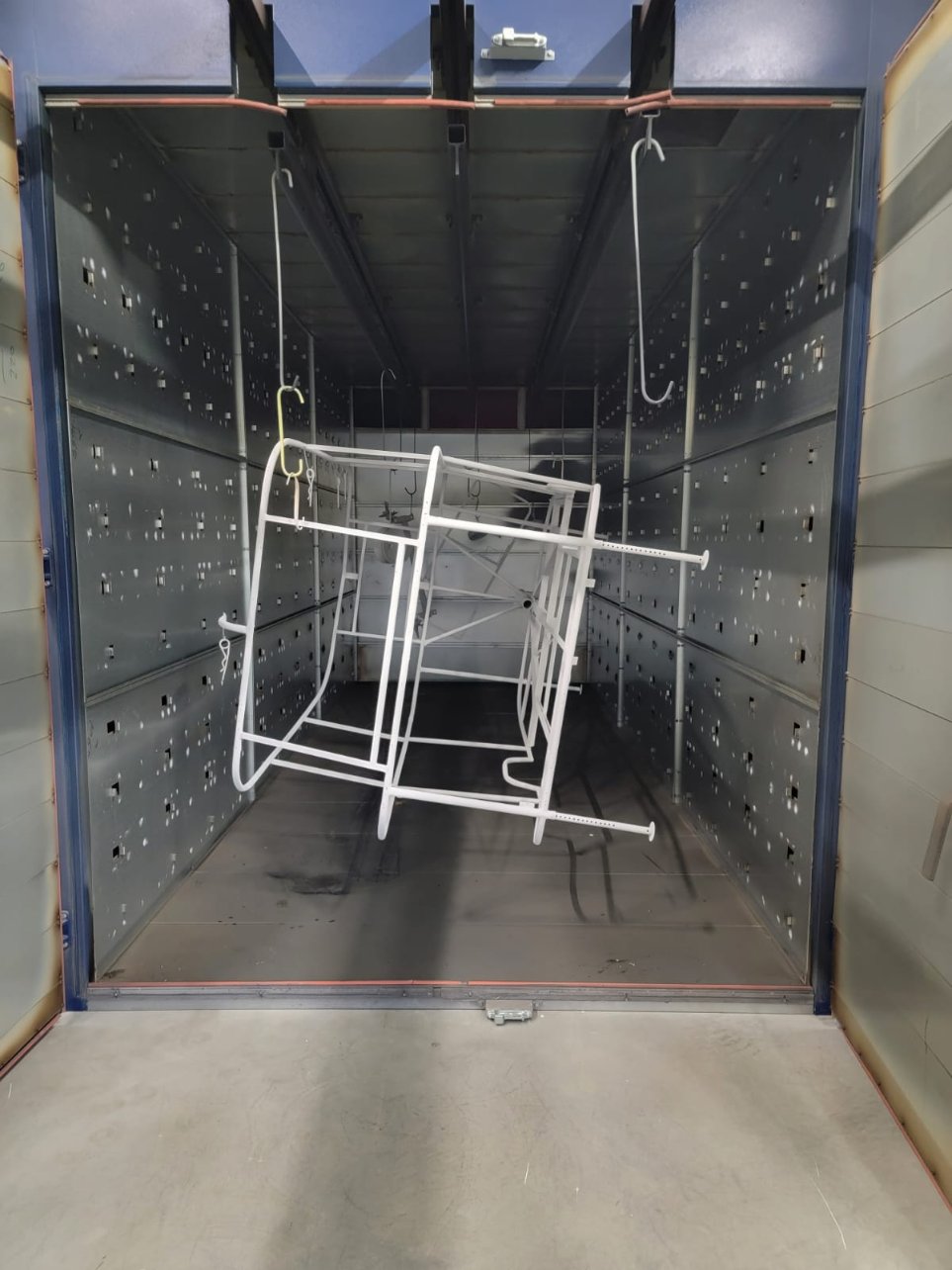

Dépose de mamie sur le quai de chargement de l'entreprise ce matin, à trois elle a été hissée en quelques secondes.
Dernières infos, derniers ajustements, choix des couleurs...
Elle sera sablée ce matin puis le plus long pour eux: découpe et soudure.
Ensuite: apprêt et thermolaquage pour la structure et les pièces annexes.
J'espère avoir des photos pour vous les transmettre.
Si tout va bien (et merci de croiser les doigts pour Sunny), je devrai la récupérer d'ici une bonne semaine.

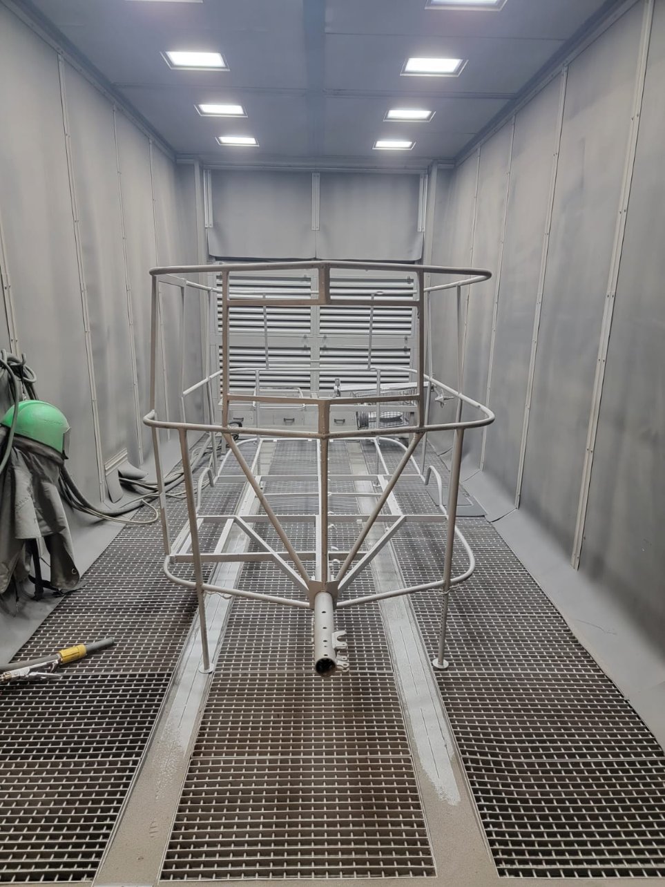

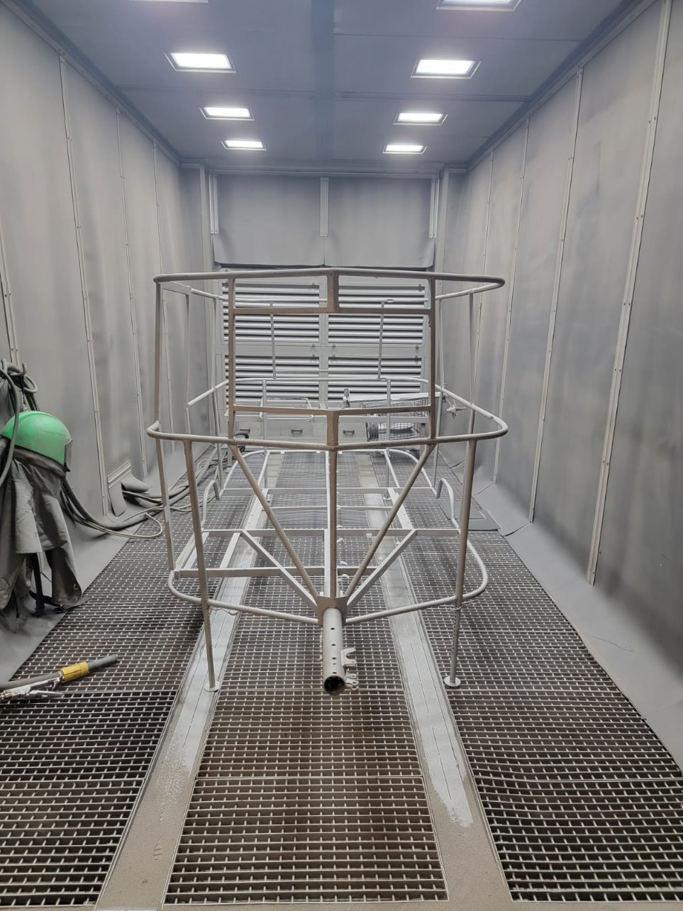

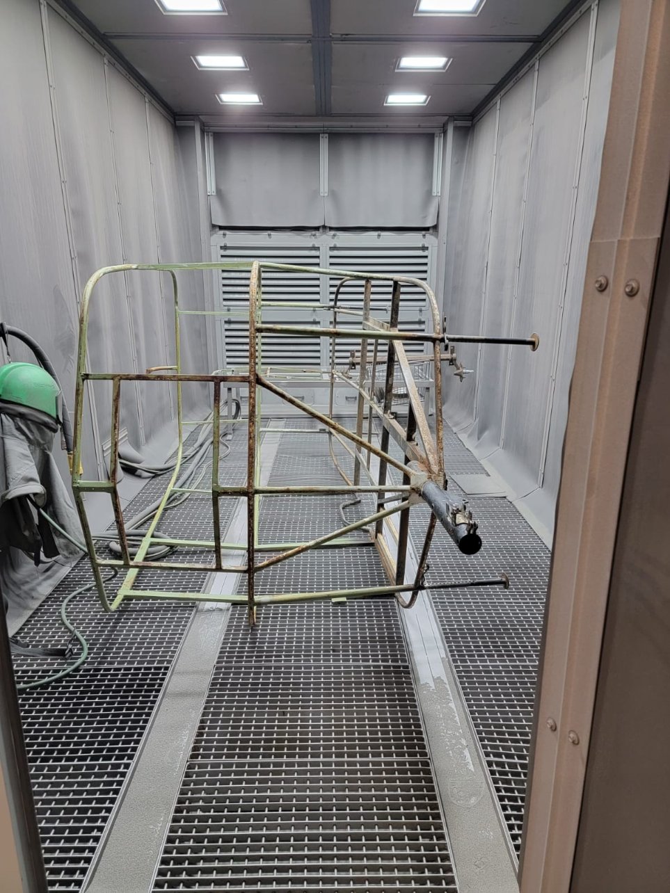

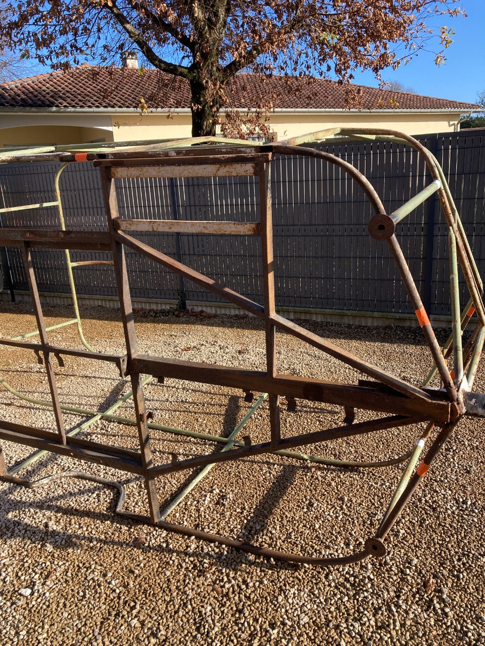

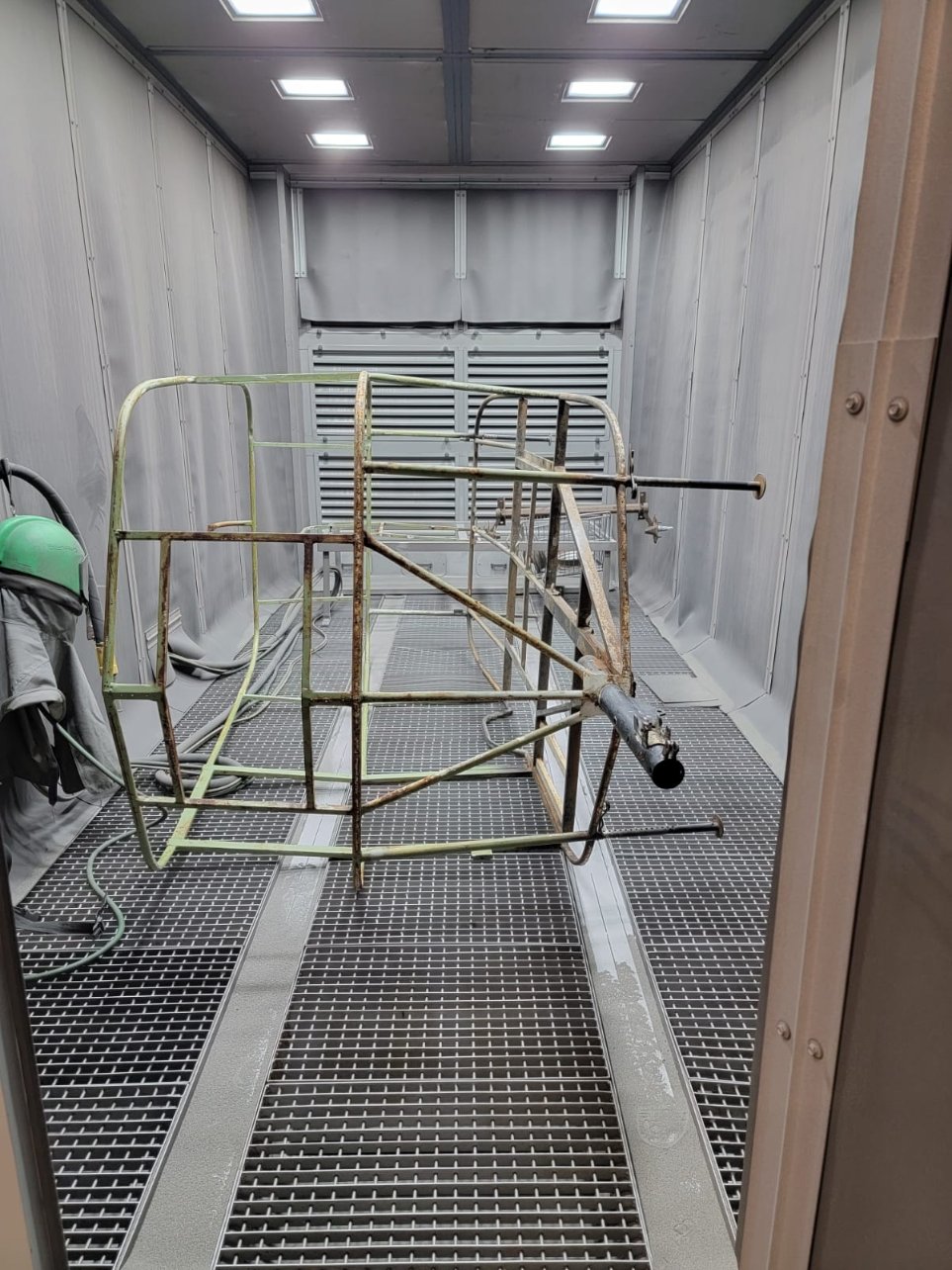

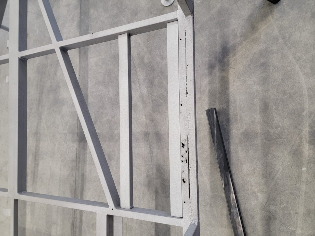

Je suis dans un stress absolu alors que ma petite Sunny est sur la table d'opération...
Les nouvelles des chirurgiens sont mitigées... ça va être long... :(
Le sablage si utile a révélé plus de trous de rouille que prévu, tout le cadre de la fenêtre avant est mort, ça on le savait mais en regardant les photos, la section en dessous du cadre a tout autant souffert..
Mais il y a aussi le seuil de porte, rafistolé par un ancien propriétaire (d'où les sections supplémentaires sur les photos).
Le chirurgien a amputé le cadre complet de la fenêtre pour tout refaire à neuf.
J'attends les nouvelles suivantes en serrant les fesses...:pleur3:
(Jean-Pierre ils ont bien protégé ce qu'il fallait sur l'essieu et on va avoir la section supplémentaire sur le châssis comme tu me l'as indiqué).
Allongez-vous sur le côté et respirez...
C'est terminé, redressez vous...
Sablage porte et essieu:
Ouille des trous partout à l'encadrement baie avant et la partie du dessous aussi...
Ben le seuil de porte c'est pas mieux...

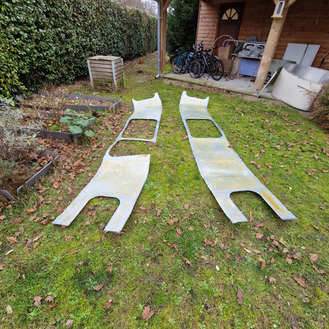

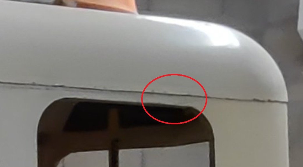

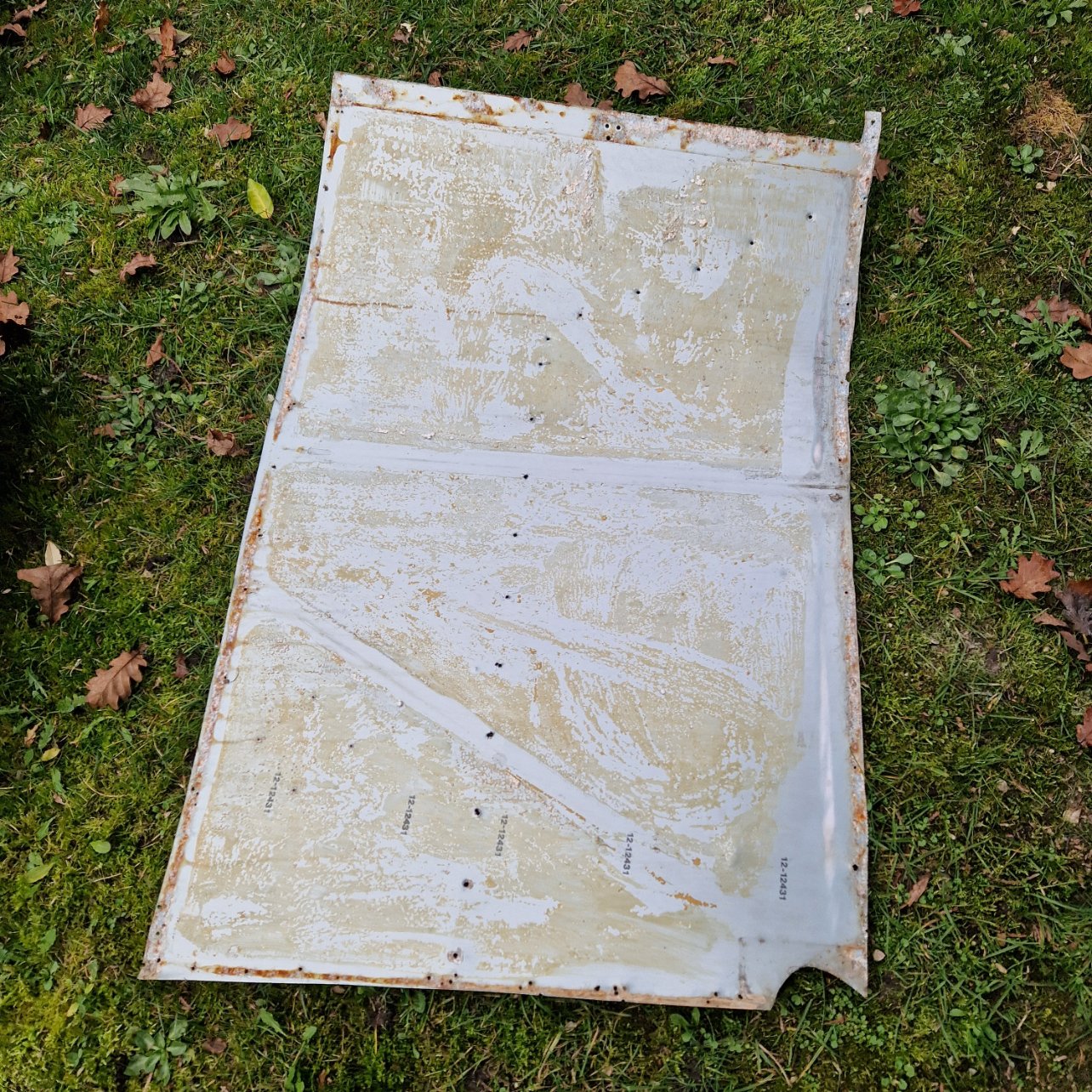

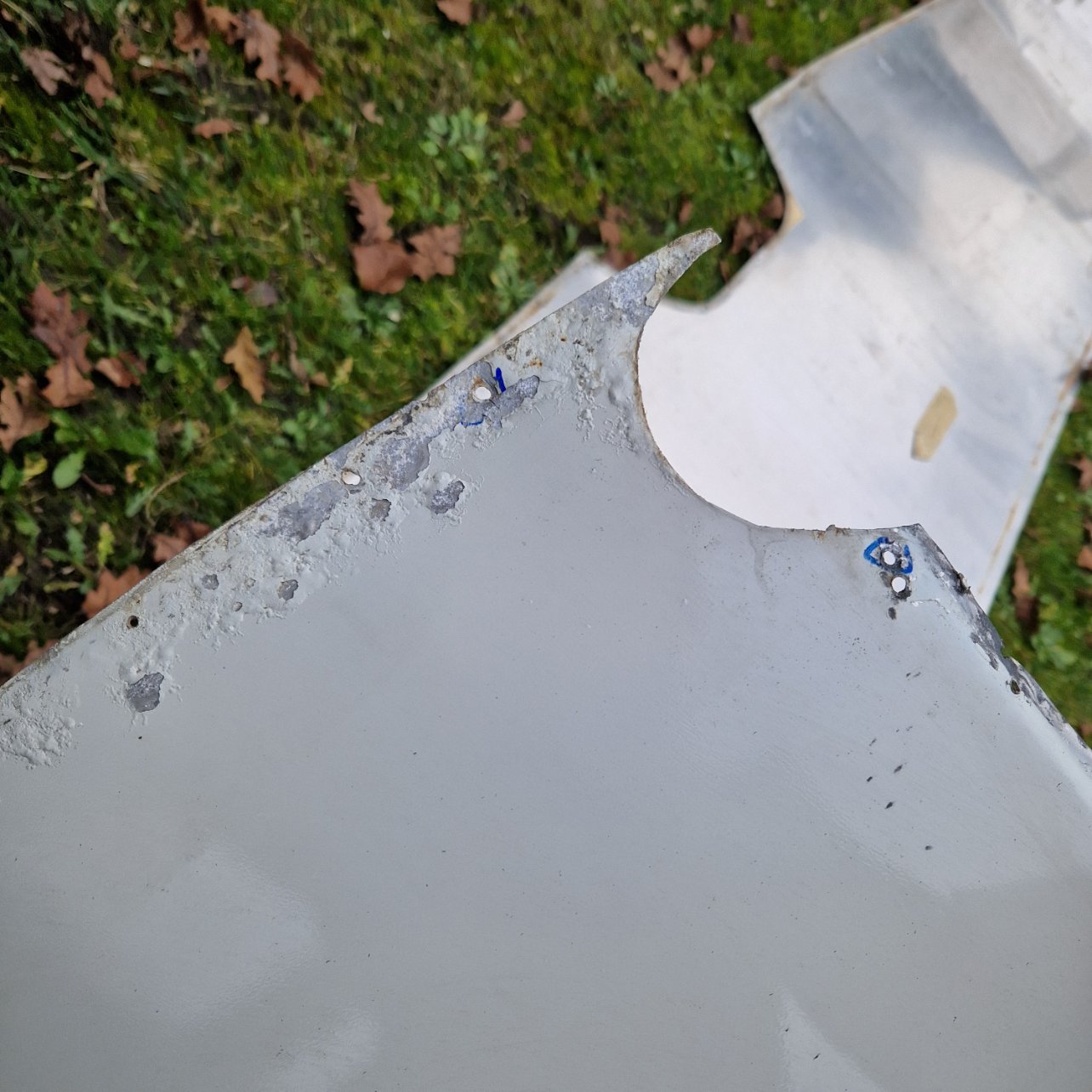

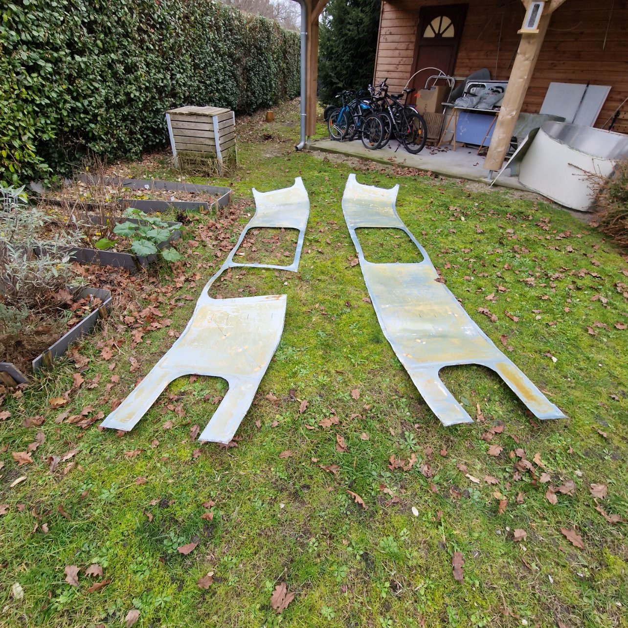

Alors que Sunny est en train de se faire bichonner par les chirurgiens, je range sa chambre et me penche sérieusement sur les tôles.

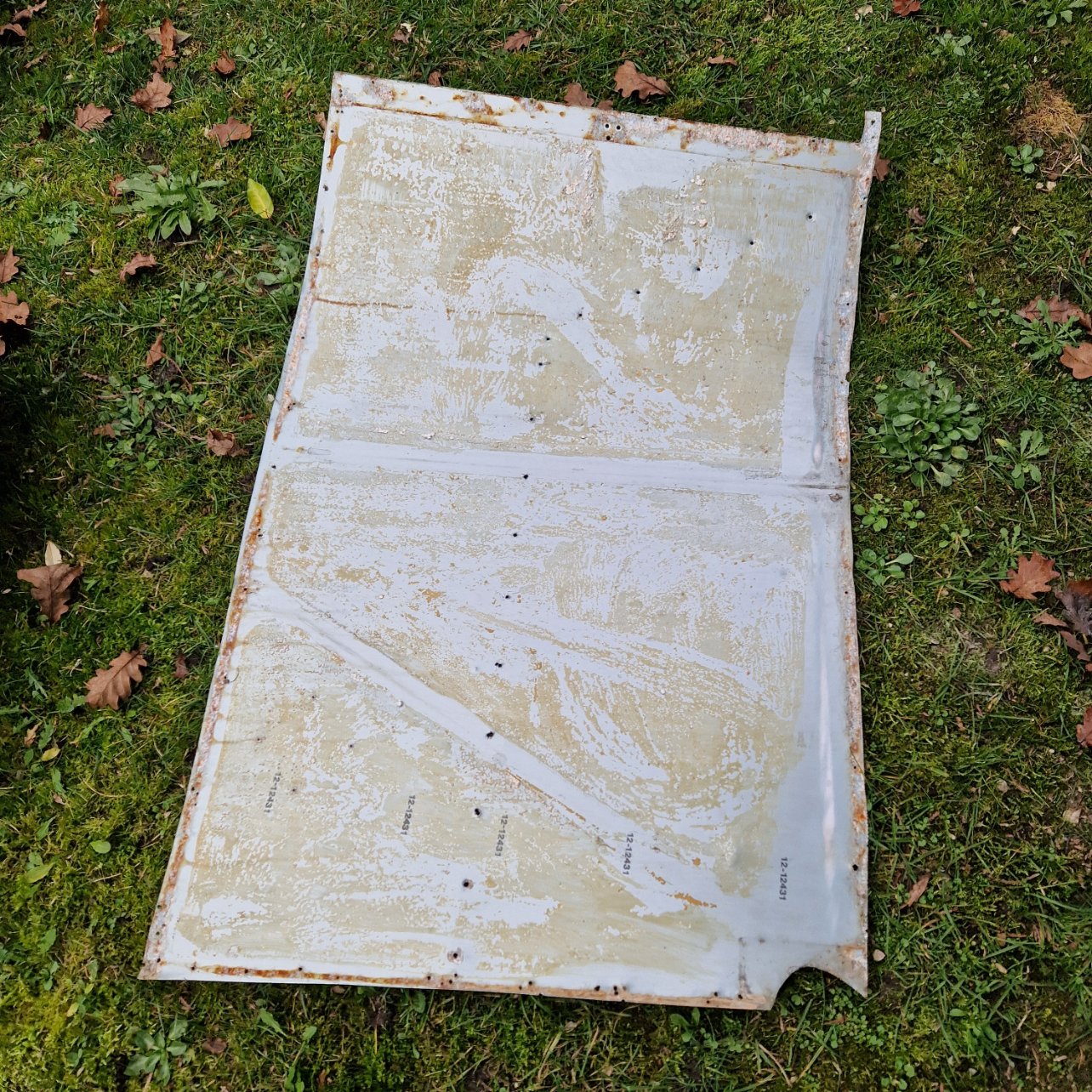

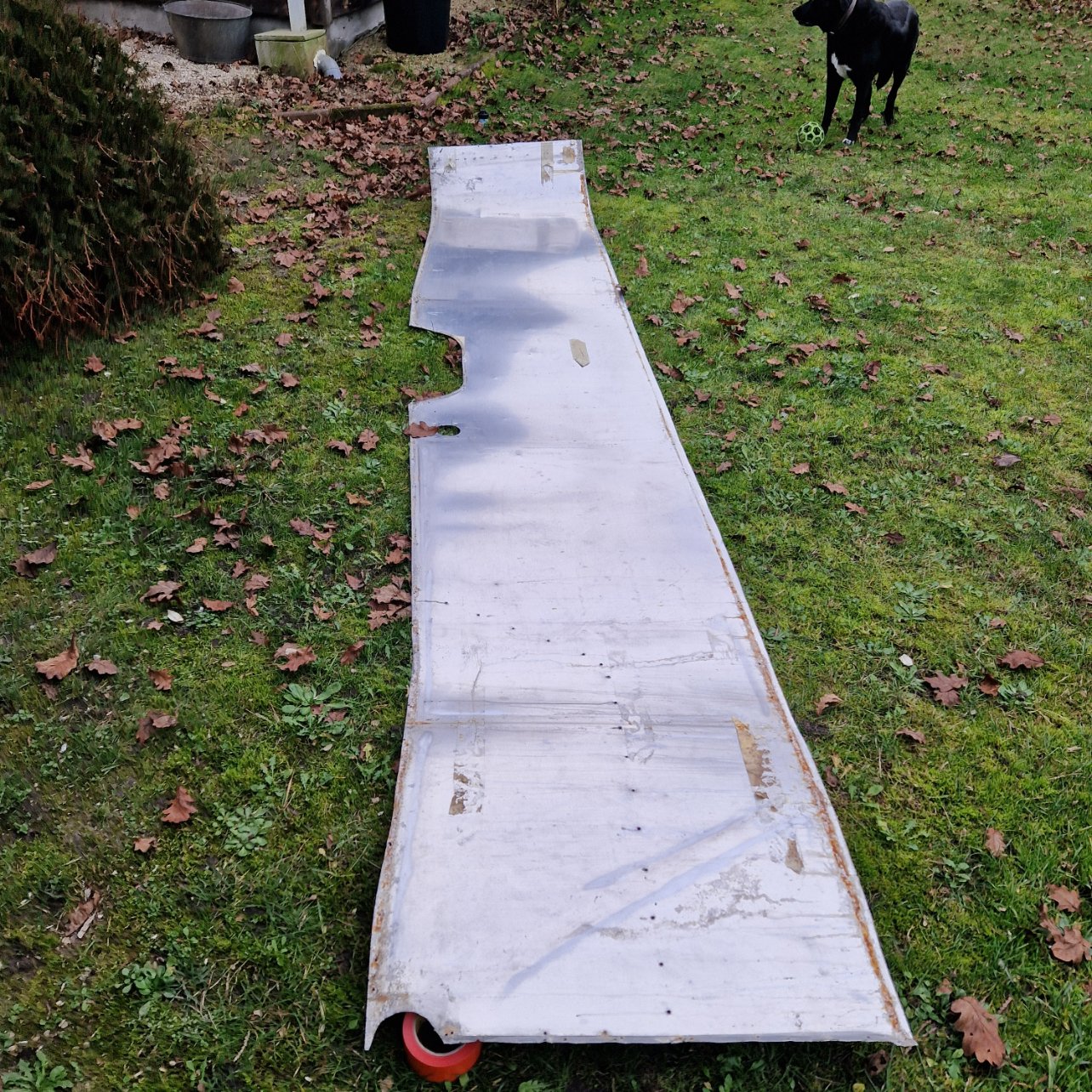

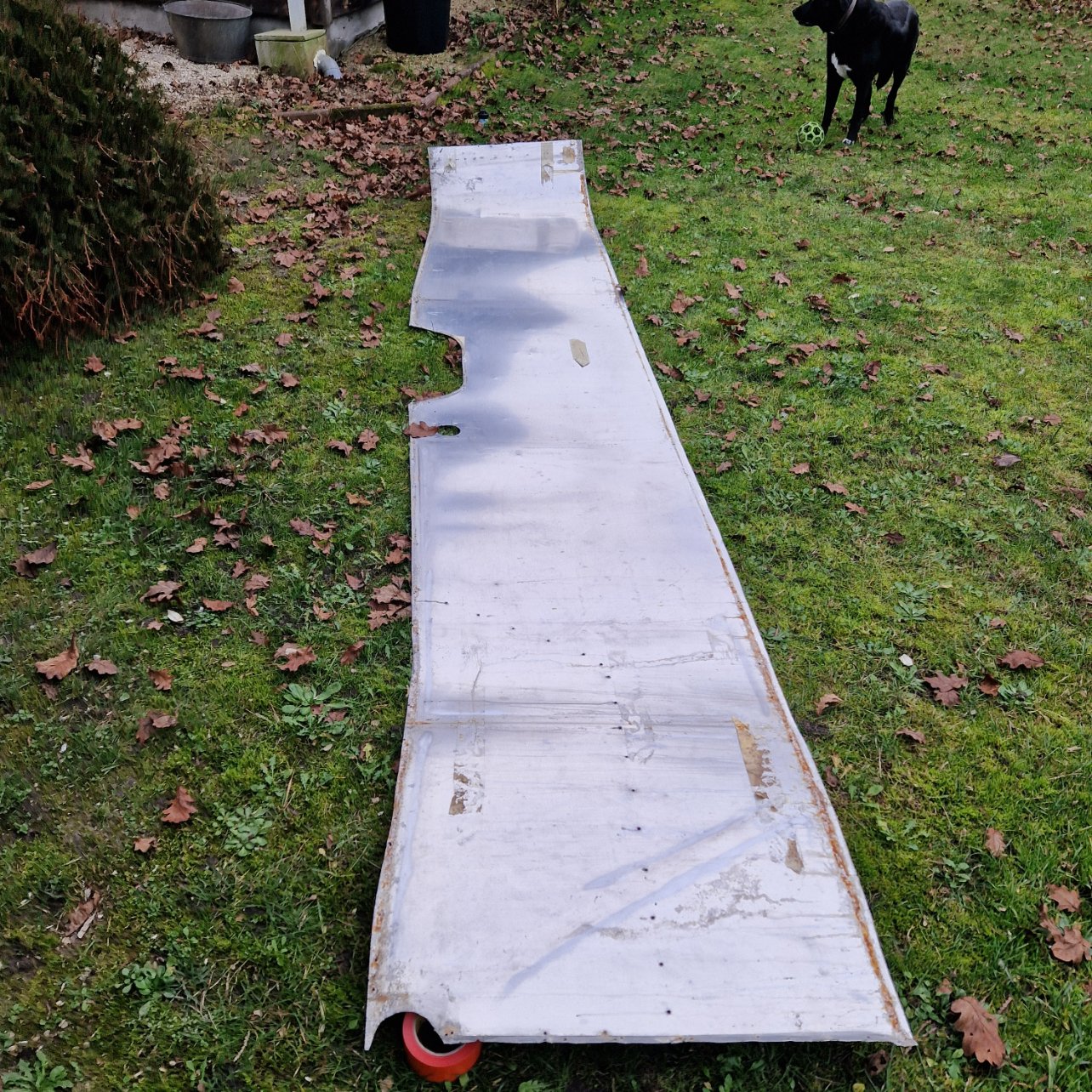

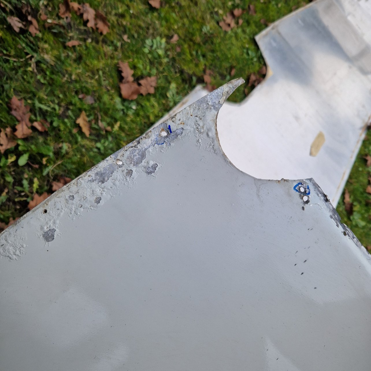

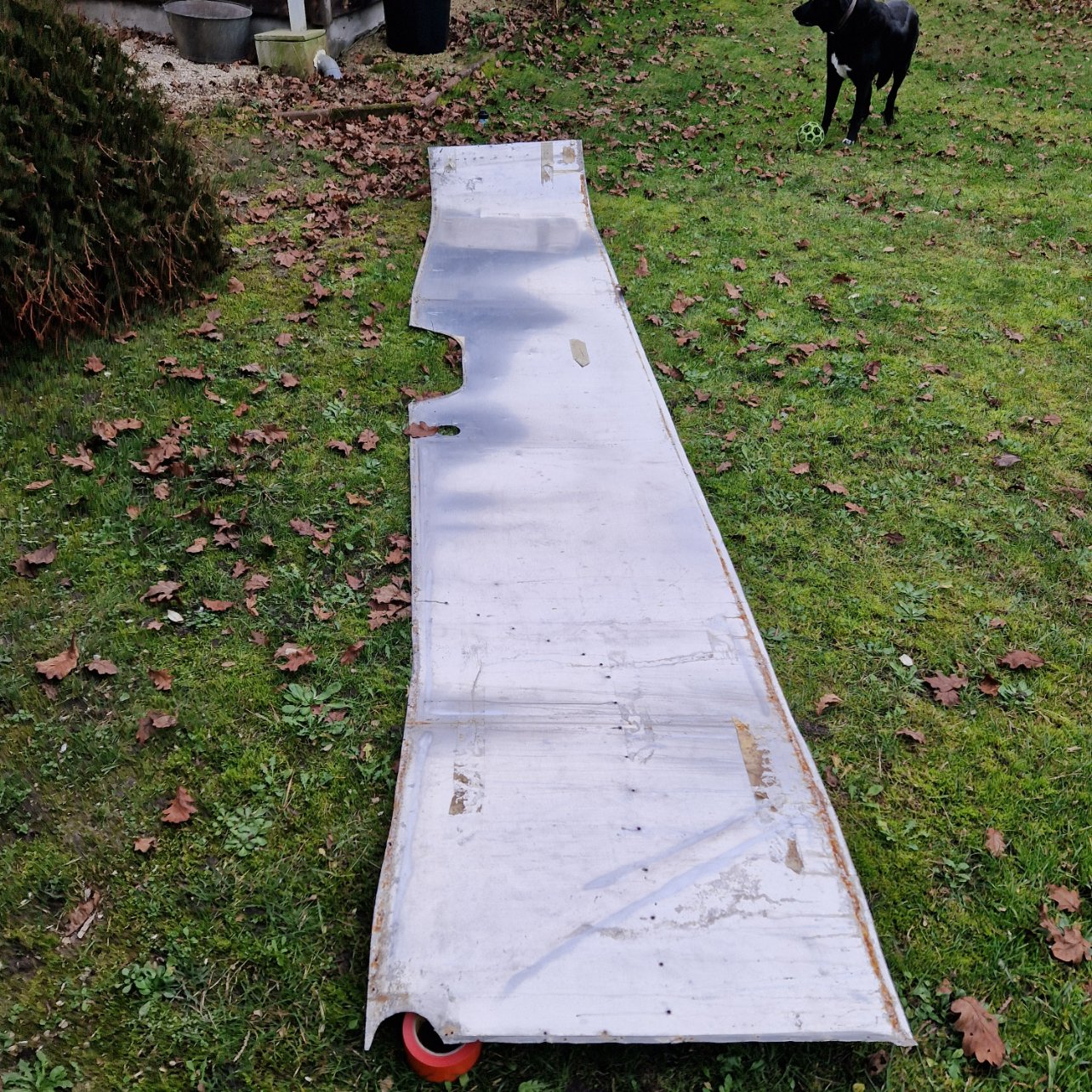

- Tout d'abord nous avons la tôle aux 150 impacts de grêle (et je n'exagère pas) qui doit être remplacée, après un test de chauffe, j'abandonne l'idée de la refaire.

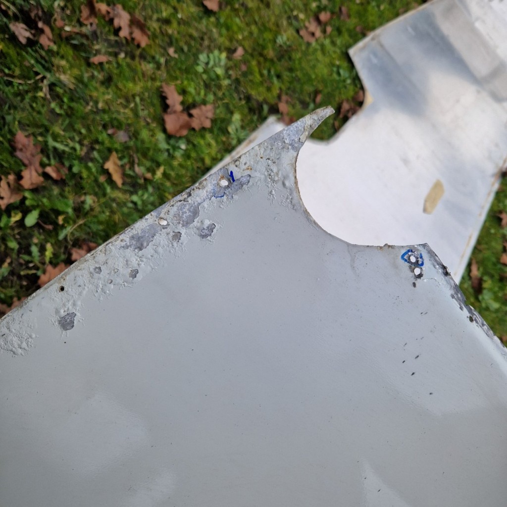

- Ensuite il y a une petite qui a été bien abimée par le pare-pierre (les petites ça va, c'est pas très cher).
- Puis il y a celle qui a déjà été changée par un ancien propriétaire mais par une tôle en 1mm au lieu de 0.8 et à la manipulation on voit de suite la différence.
- Enfin, les copains qui bossent sur Sunny ont appelé, ils ont fait plus vite que prévu donc ce sera un peu moins cher :amen: (et oui des fois ça arrive).. décision prise: je change toutes les tôles!
Si je ne le fais pas je vais le regretter, mon mari me l'a fait de suite remarqué aussi, elles ont toutes bien vécu, des impacts pour beaucoup et de la corrosion en bas... bref, c'est encore plus de boulot mais je ne me vois pas monter mes vieilles tôles sur une structure toute neuve.

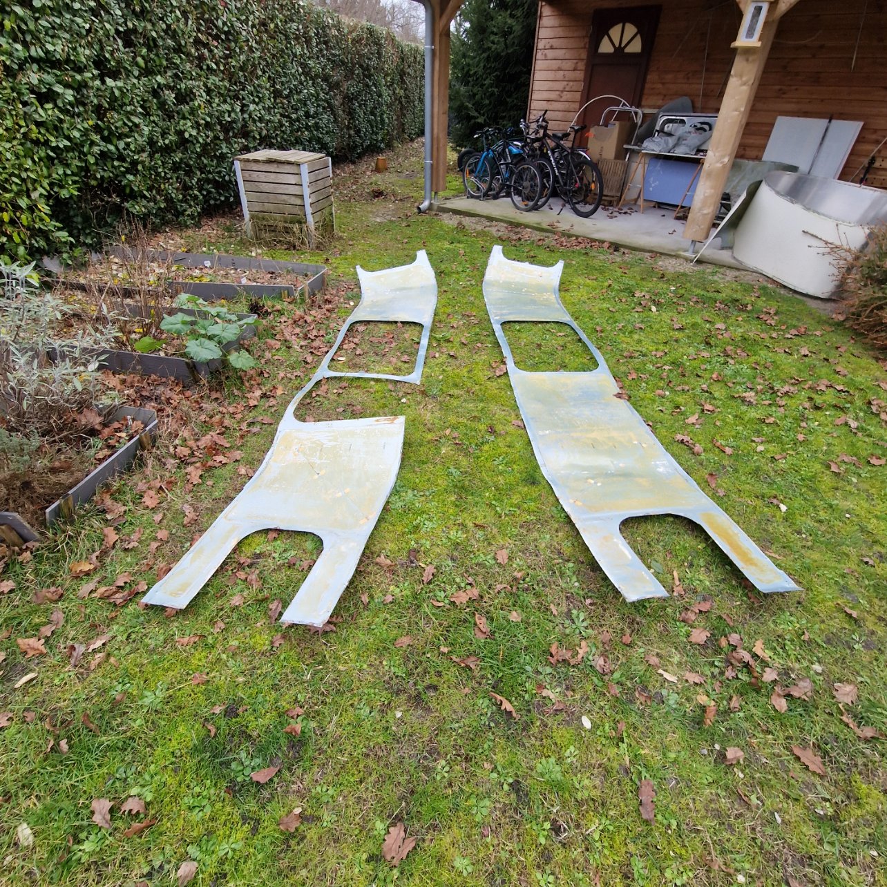

Les petites je vais les acheter en plaque à un magasin à côté, les 2mx1mx0.8mm sont à 39€ avec deux je peux changer l'avant bas et l'arrière.
Pour le reste il y en a donc 3 grandes (3m80x75 pour deux et 3m60x75 pour une, je compte un peu large), le seul site que j'ai trouvé est "tôles sur mesure", voici le lien: https://www.toles-sur-mesure.fr/bobine- ... um-nature/ où je peux en avoir en 0.8 et la longueur que je veux.
Vincent, il me semble que c'est ce site que nous avons vu ensemble. Bon pour les 3 j'en ai pour 500€ donc si jamais quelqu'un a un autre bon plan, je prends!
Les deux tôles du haut, dont celle avec la grêle:
La petite tôle de devant qui servira de test découpe..
La tôle du bas en 1mm qui a été changée par un acien propriétaire:
La corrosion en bas de beaucoup de tôles
Vous reconnaissez ma mamie? Non? normal, elle a gagné quelques années depuis hier :loving:

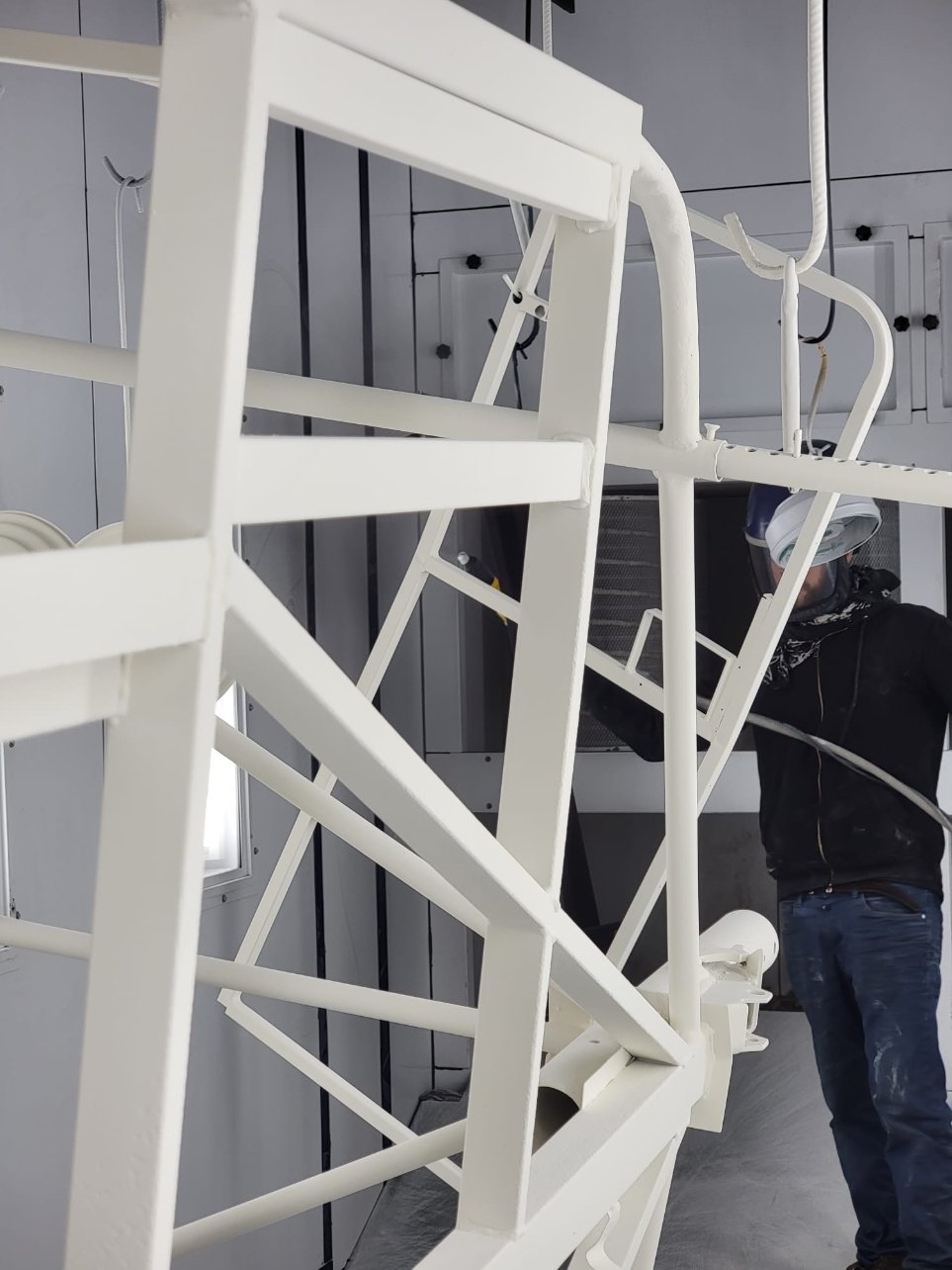

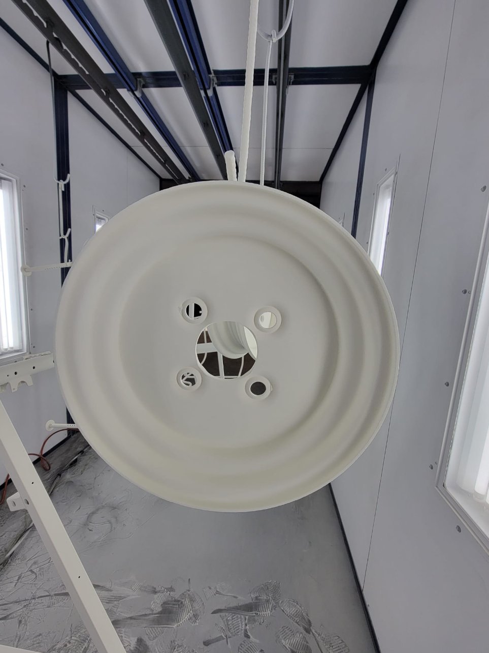

Petite photo de mamie au four...
Le reste des photos pour ce soir :)

Salut, pour les tôles tu as de la chance, c'est de la lisse :) Pour les autres c'est pas la même musique et encore plus cher :/
Pour la tôle haute coté porte elle peut être faite en 2 parties avec coupe en haut de porte ... c'est là que j'ai coupé la mienne !!!
Super propre notre petite Sunny ;) Tu as raison de changer les tôles, j'avais pas en mémoire que c'était de la lisse ;)
Vince
Nb: garde bien les anciennes pour servir de patron ... mais je penses que tu le sais :hehe:

vince41 a écrit : jeu. 4 janv. 2024 19:44 Salut, pour les tôles tu as de la chance, c'est de la lisse :) Pour les autres c'est pas la même musique et encore plus cher :/
Vince
Merci Vincent,
Oui garder les vieilles tôles comme patron je l'avais bien en tête, on applique la couture au reste :P
En fait, à part le plancher, je n'ai rien jeté (mais encore le plancher a eu son patron carton avant la déchèterie), même les vieilles vis...
On jettera tout à la fin quand je serai sure.
Oui tôle lisse, c'est pas toujours l'idéal car on voit tous les défauts mais faut bien un petit avantage quand même :ghee:
Merci beaucoup pour le tuyau de la porte, je viens de regarder les photos et effectivement on ne voit pas de tôle au dessus de la porte une fois les rails posés donc une découpe est possible. Du coup il faudrait que je superpose les tôles, ça ne va pas gêner (remarque 0.8mm ça fait pas beaucoup)?
Acheter 2mx1m coûte 40€ et 3.80x1m coute 170€, je vais pas cracher sur 90€ d économie.
Je vais vérifier sur la structure mais j'ai peur que mes tôles de 2m ne passent pas pour le haut, car en bas j'ai 2m pile et celle du haut semble plus longue de l'arrière à la porte... à vérifier en direct sur la bête!
Je te mets une photo pour m'expliquer...

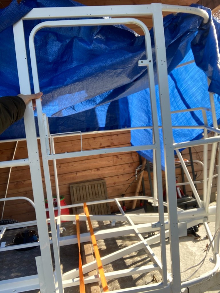

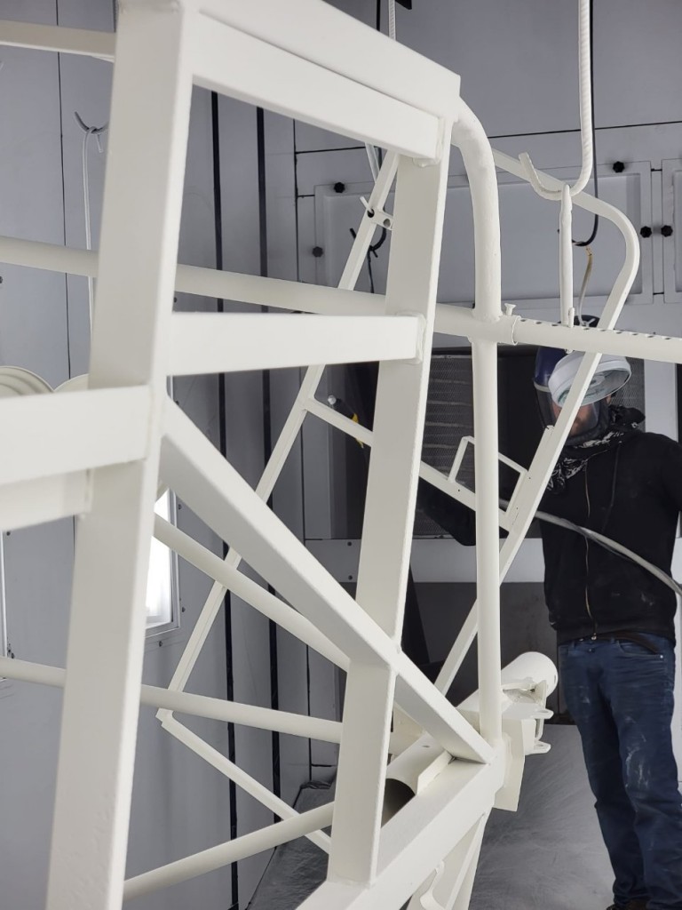

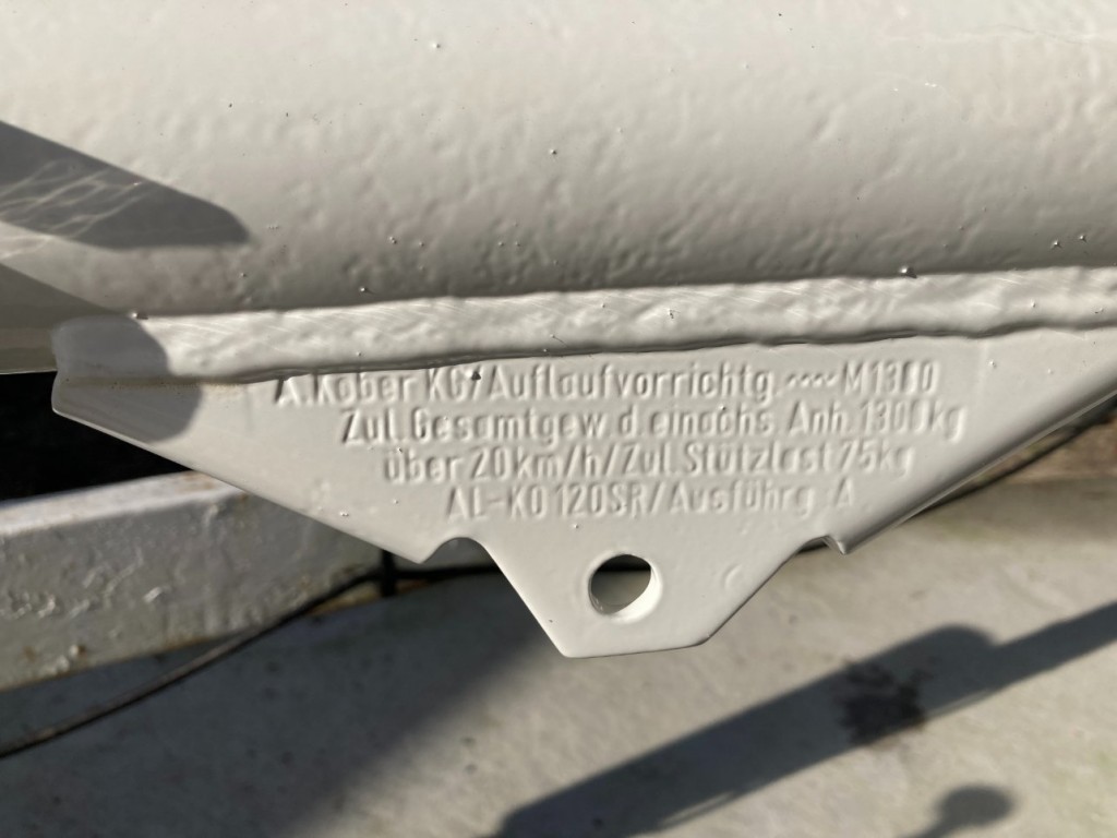

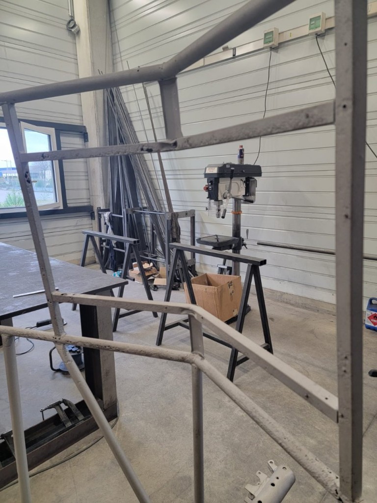

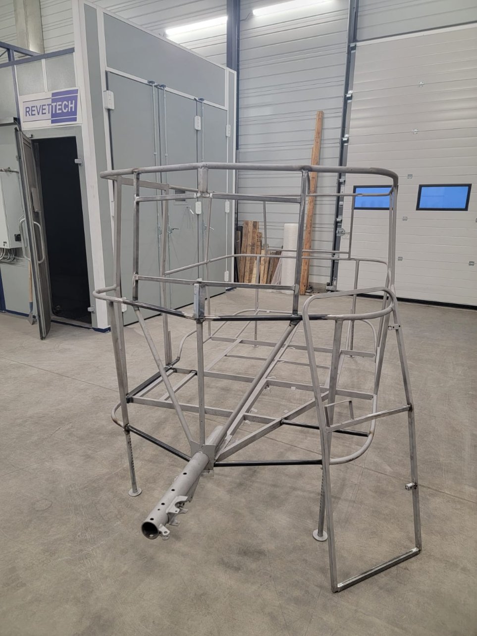

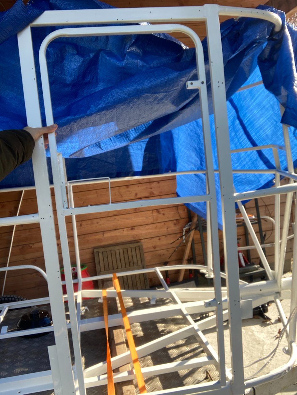

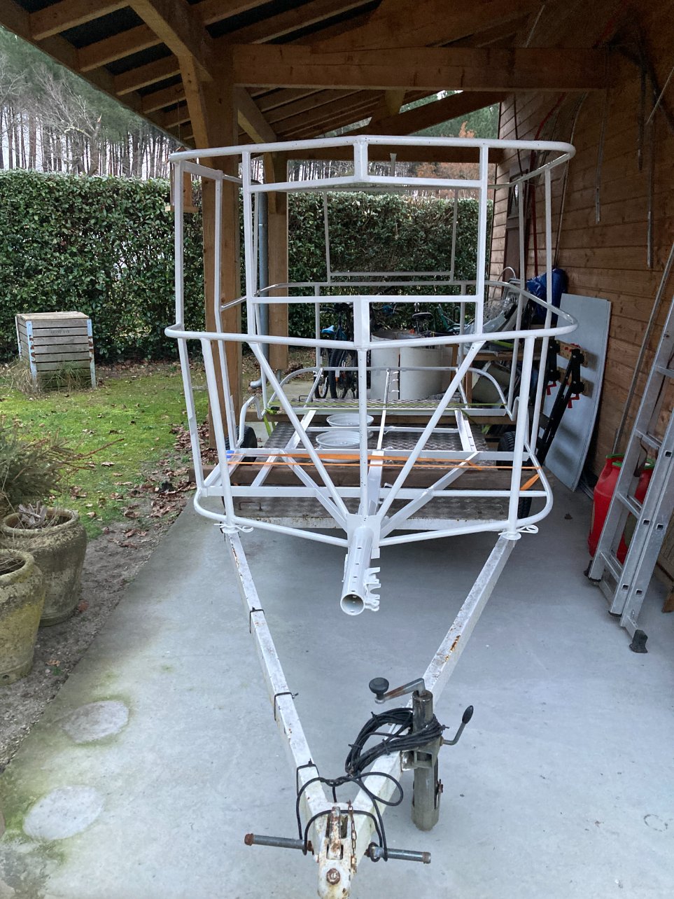

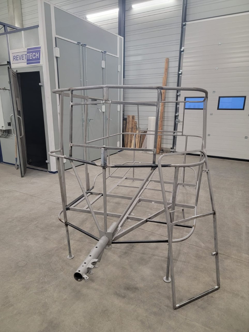

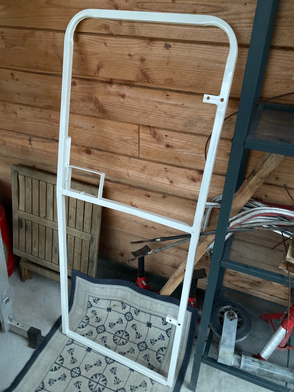

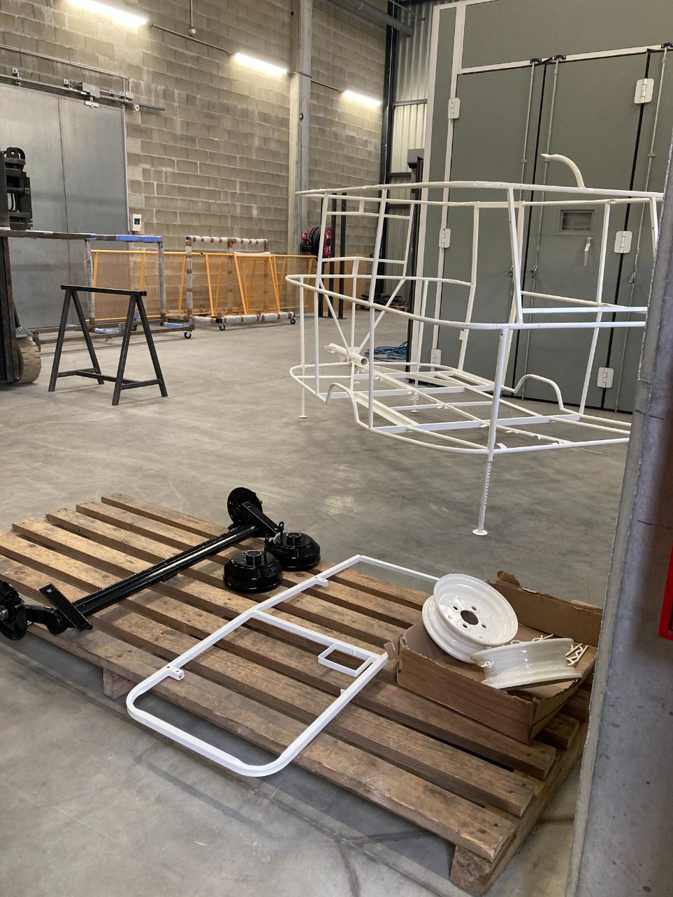

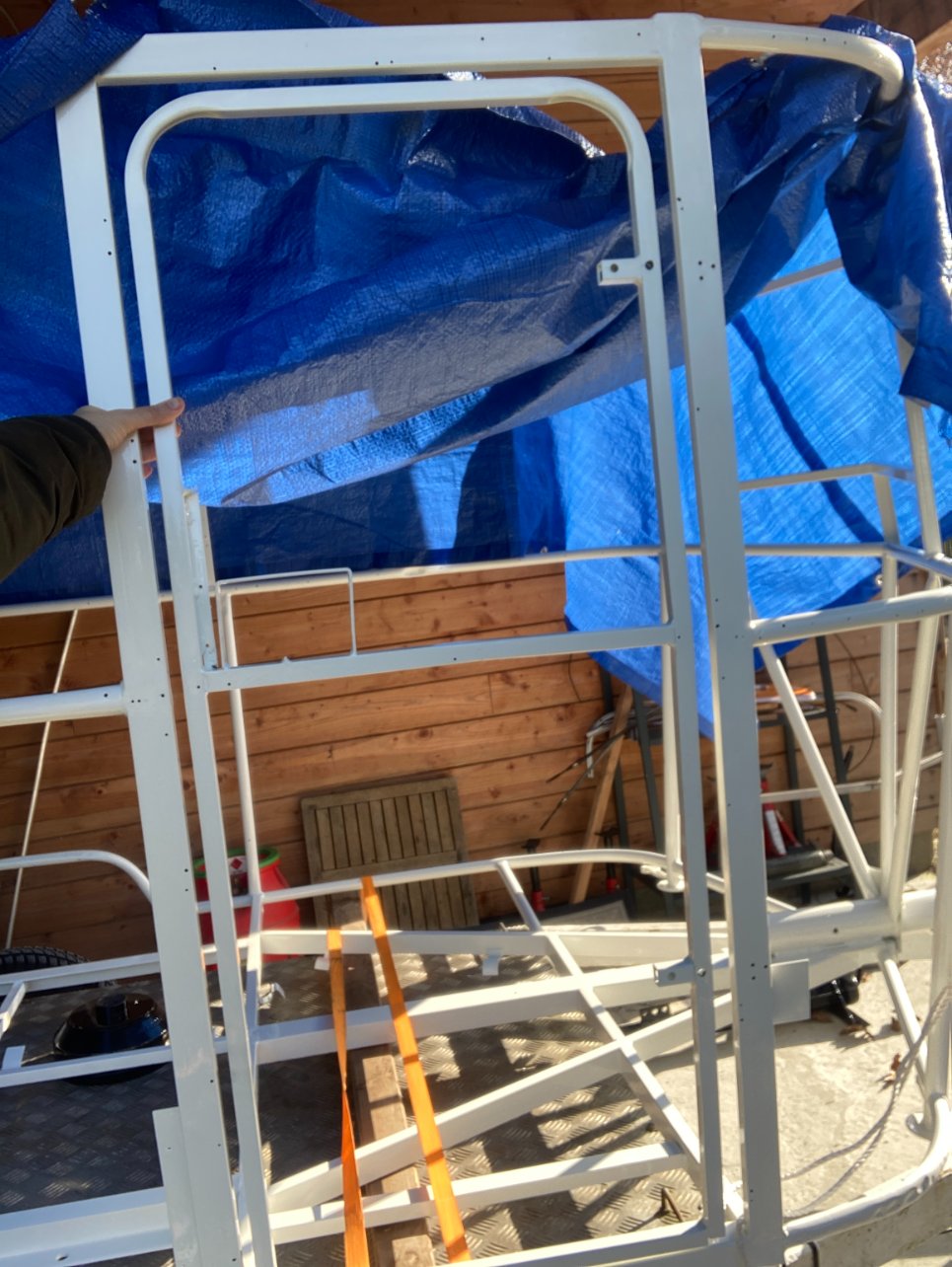

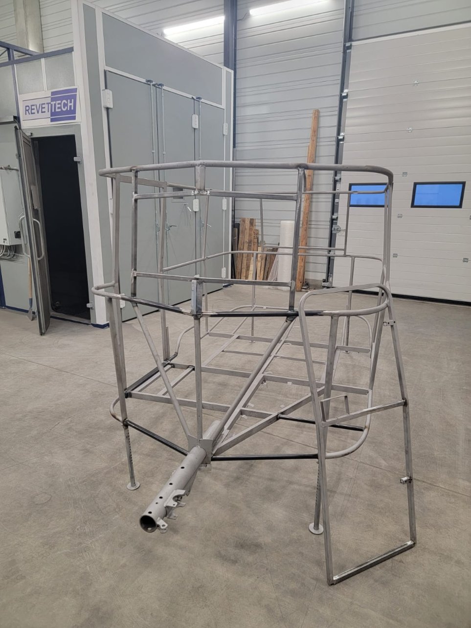

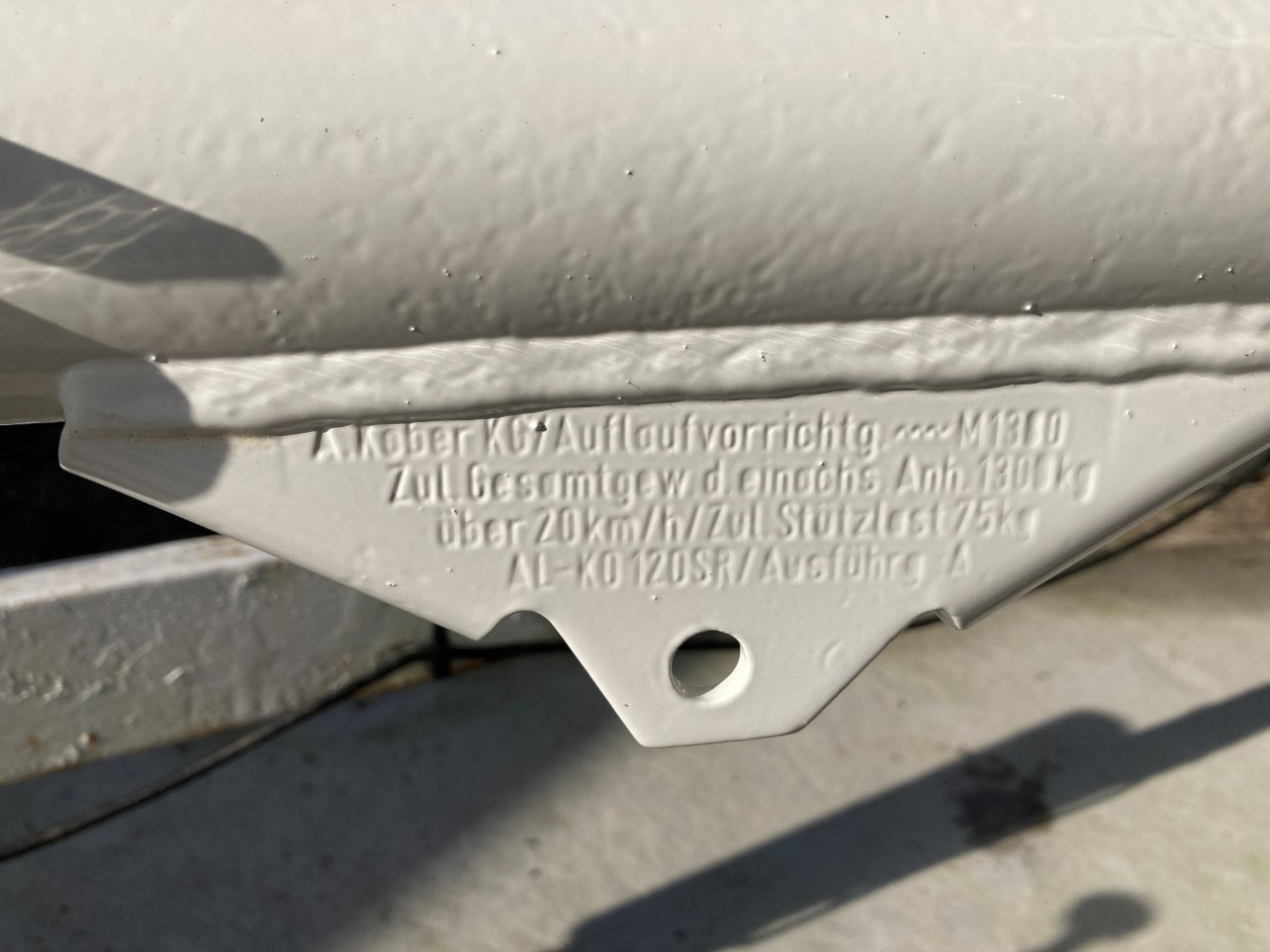

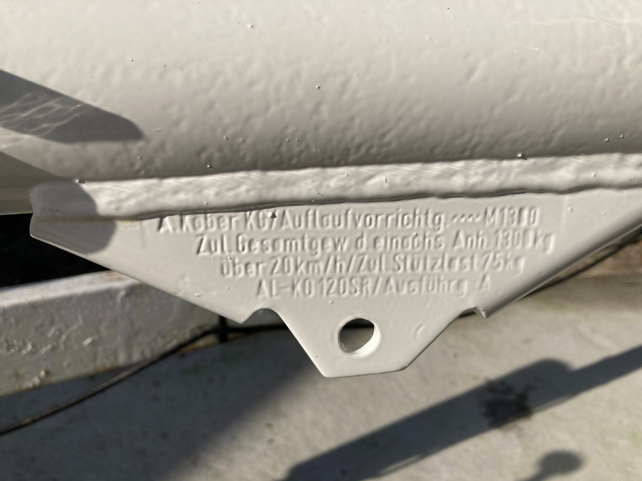

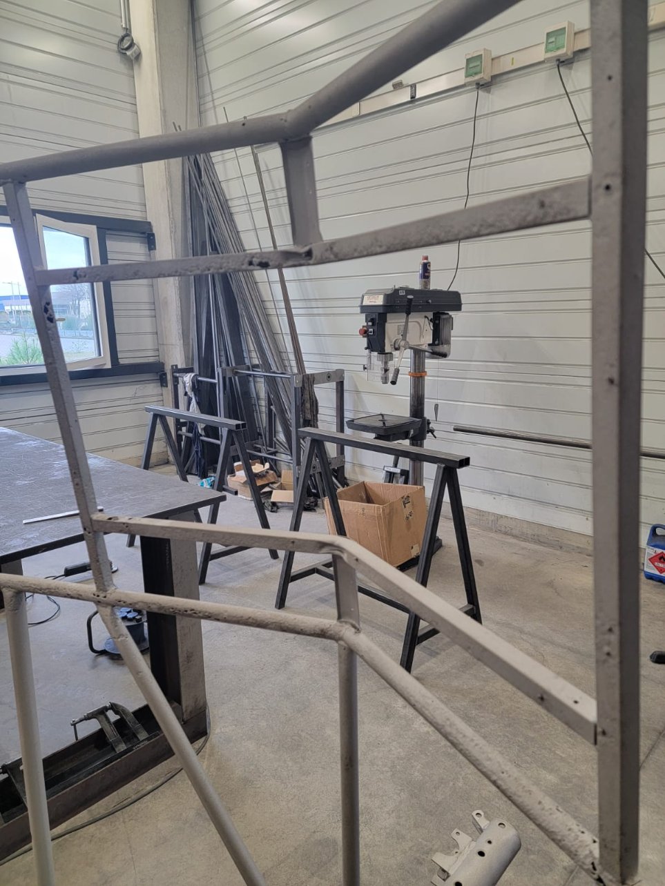

Hier je vous ai montré une photo de mamie au four, avec sa petite couche d'apprêt.
Je l'ai récupérée hier soir, j'ai failli ne pas la reconnaître! :ghee:
Les deux gars ont adoré travailler sur ce projet et m'ont confirmé que c'était vital pour elle.
Le sablage révèle tout mais le thermolaquage aussi, si vous ne voulez pas voir de petits défauts, oubliez! ou alors il faut un support nickel.
Mais pour une structure c'est ce qu'il y a de mieux, la peinture est très résistante, bien lisse et protectrice.

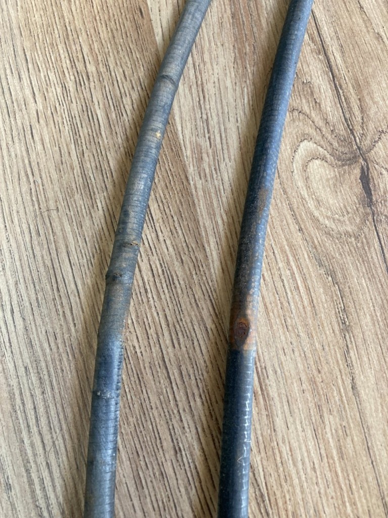

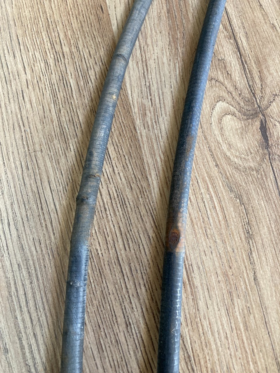

On a pu se rendre compte que des sections semblaient avoir était ressoudées, bizarre, ce n'était pas là où les tôles avaient été changées...
Les tubes ne sont pas particulièrement ronds, certains sont comme légèrement écrasés.
A son arrivée, mamie était bancale sur ses béquilles, mais après traitement elle ne bouge plus, bien sûr on ne pose pas mamie sur les béquilles, c'était juste pour le traitement, mais ça démontre qu'elle n'était peut-être pas d'équerre.

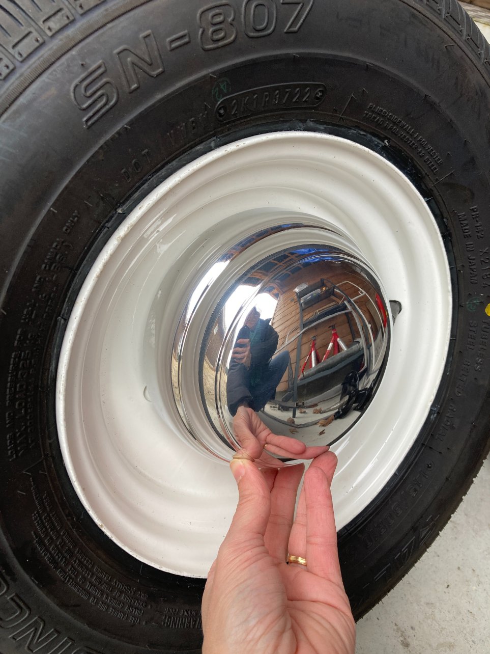

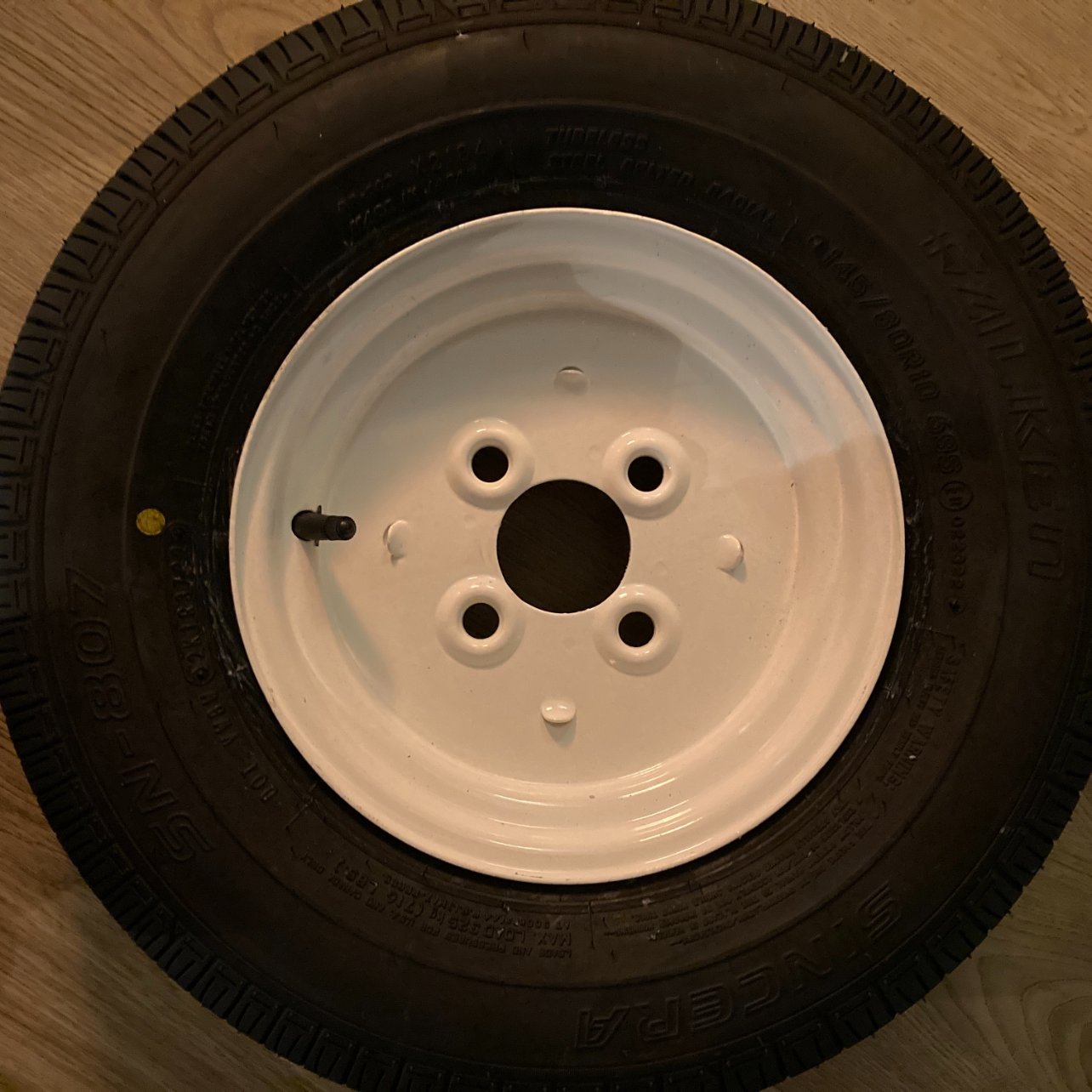

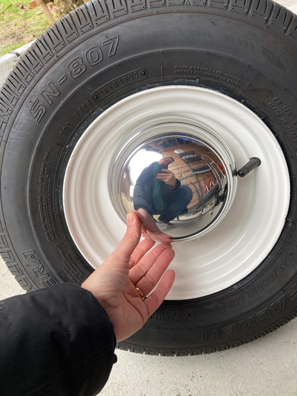

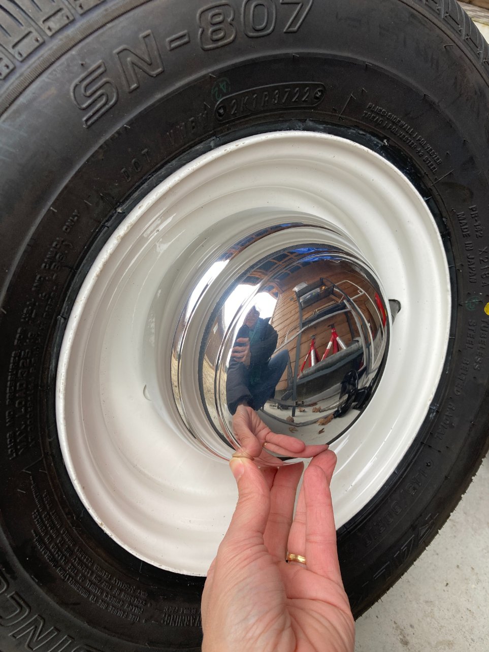

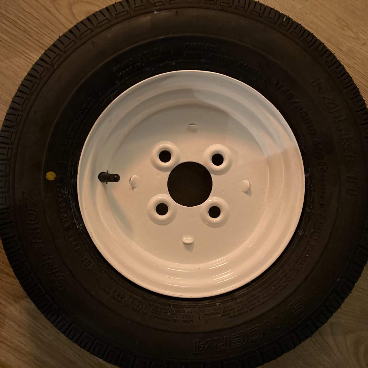

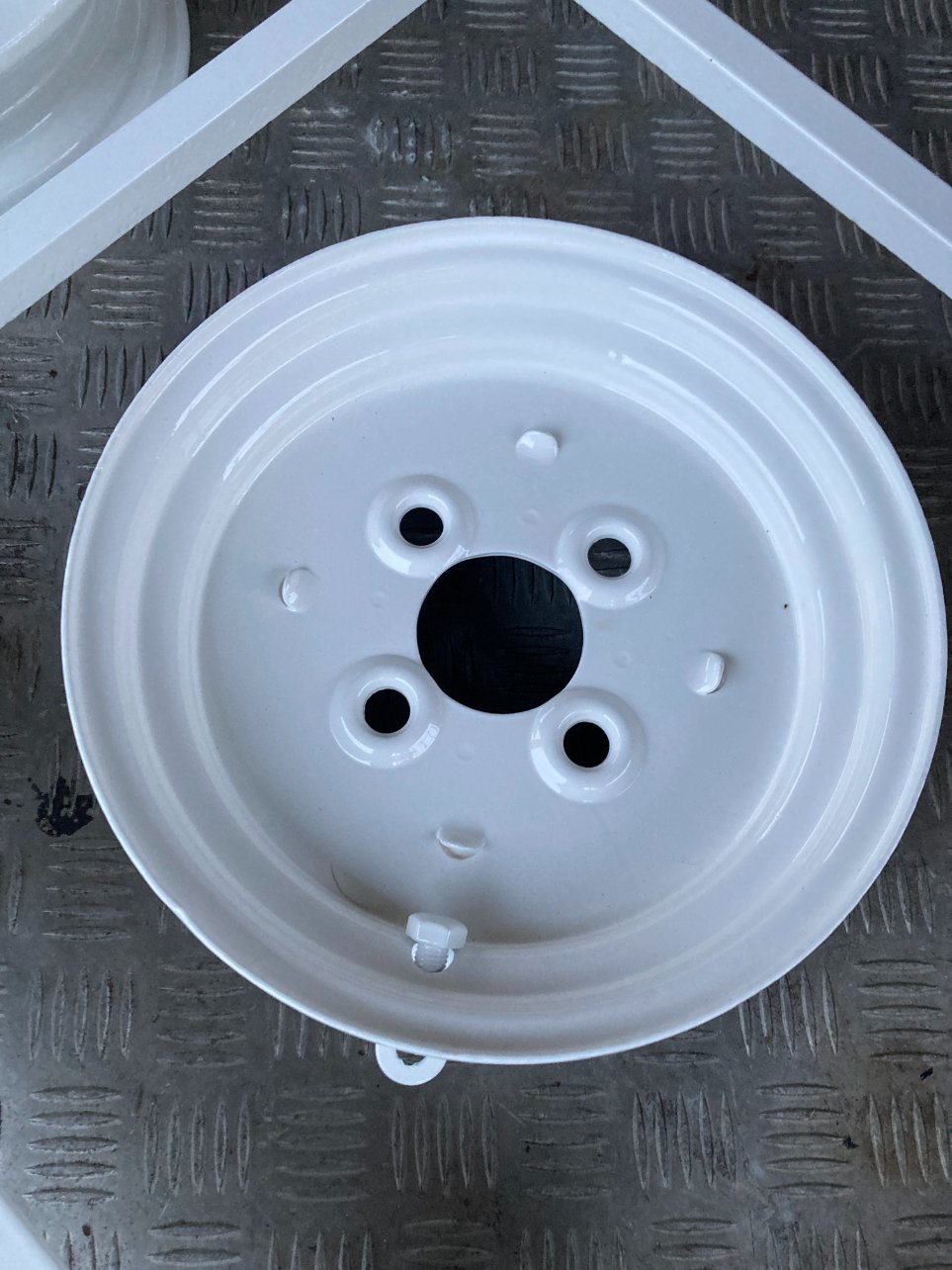

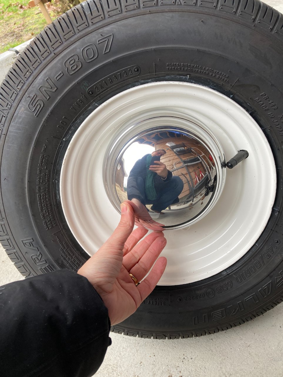

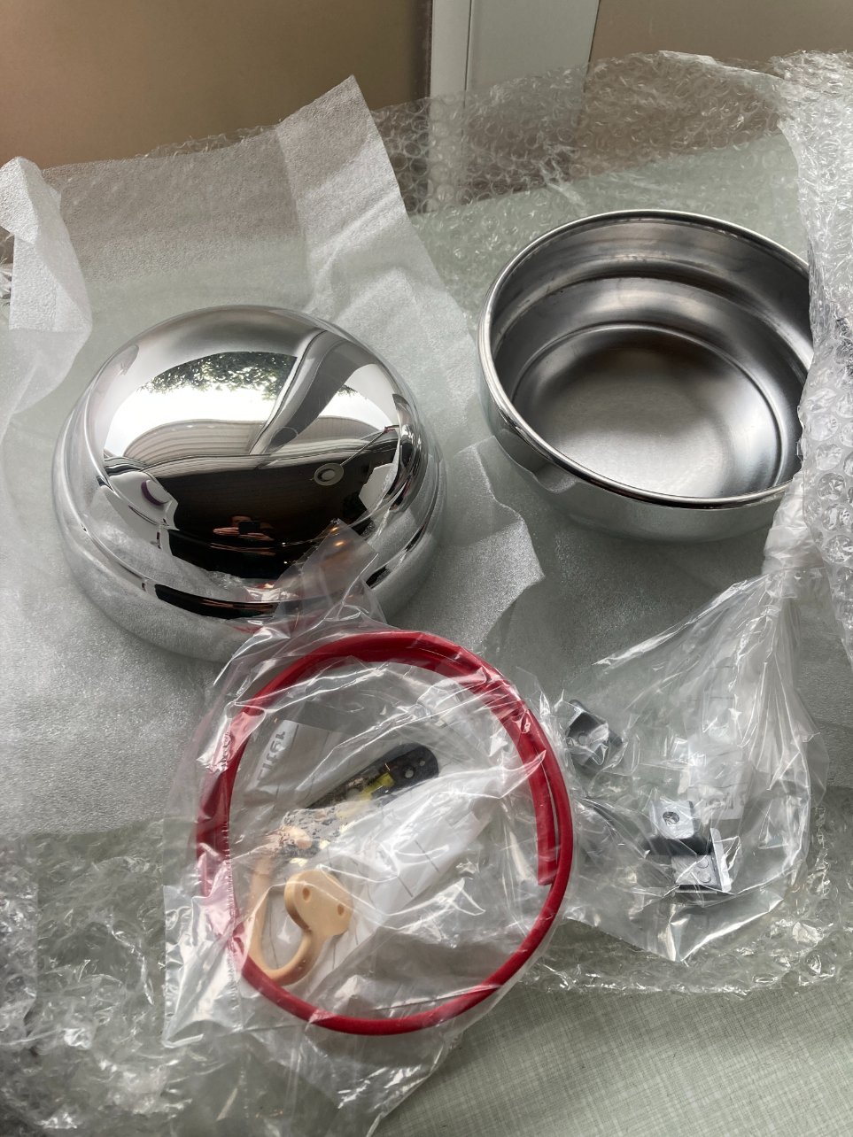

Au passage j'ai fait thermolaquer les jantes et je viens de commander les enjoliveurs chez Eribasar, LE petit détail qui me tenait à cœur comme remettre les feux de gabarits d'origine (et Eribasar avait juste une platine d'occasion en stock donc c'est le top!)
Quelques photos de nos retrouvailles ce sera plus parlant:

Prochaine étape: j'attends les nouveaux roulements pour sortir Sunny de son carrosse. Monsieur va remonter les pneus au boulot et on espère remettre la demoiselle sur roue semaine prochaine.

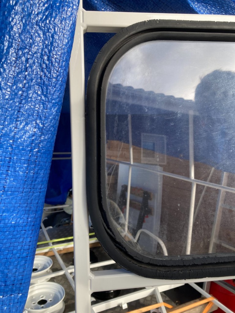

Ça, c'est de la chirurgie reconstructrice ou j'y connais rien : mamie est repartie pour au moins 40 ans de plus :super: ! et avec le lifting que tu lui prévois, elle va avoir un succès phénoménal :mdr1: !

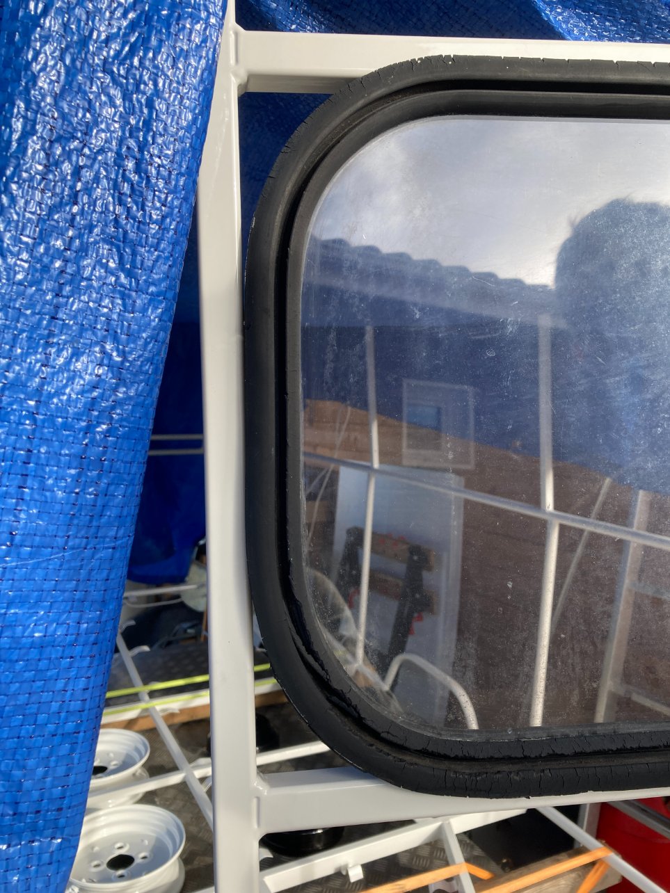

Si ta structure a bougé (bancale avant et pas après, avant refait entièrement) vérifie que ta fenêtre avant se positionne toujours bien avant de commencer autre chose: c'est toujours un point délicat !
lamenuis
Sunnypuckette
Messages : 831
prénom : Constance
Localisation : Landes
Merci Yann,
Je comptais vérifier la fenêtre direct, d'autant plus que j'ai sorti la baie avec le vieux joint et que j'ai encore les deux montés.
Le soudeur a fait un nouvel encadrement de fenêtre complet autant te dire que je vais checker ça en premier.
Je me suis dit que l'encadrement de porte devait être vérifier aussi vu le mouvement et la reconstruction du bas de porte.
Autant dire que je stresse un peu sur ces points là.
lamenuis
Messages : 519
prénom : Yann
Message non lu par lamenuis »
La porte est beaucoup moins inquiétante, il y a beaucoup de jeu absorbé par les joints et le cadre est facilement déformable. De toutes façons, ça va bien se passer: il n'y a pas de problèmes, il n'y a que des solutions :super:

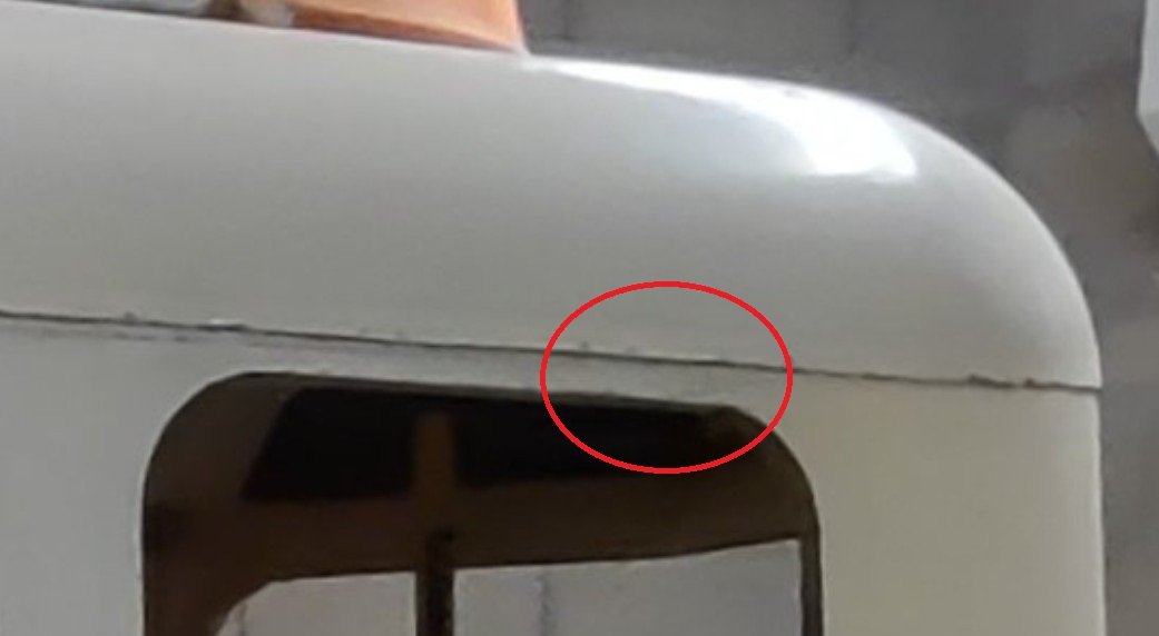

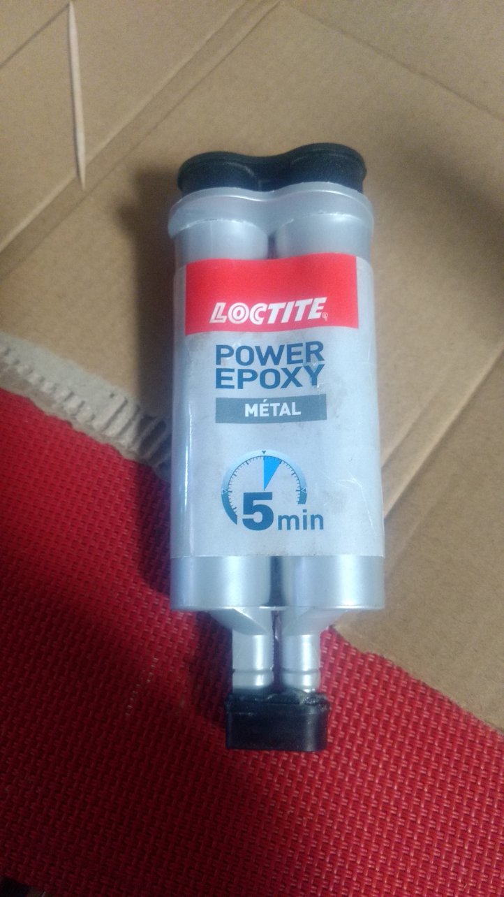

Sunnypuckette a écrit : ven. 5 janv. 2024 09:23

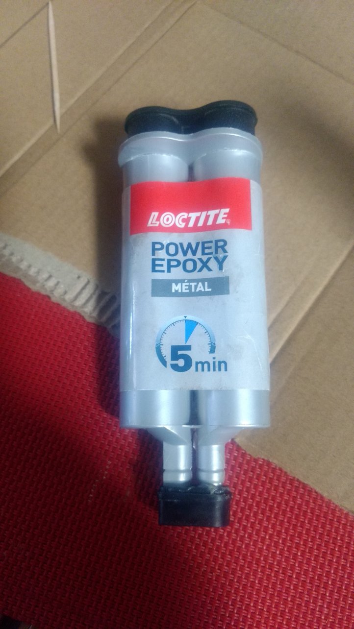

Du coup il faudrait que je superpose les tôles, ça ne va pas gêner (remarque 0.8 mm ça fait pas beaucoup)?
Perso j'ai mis bout à bout avec un tout petit écart et j'ai bouché avec du bi-composant Epoxy Métal ;-) C'est d'ailleurs avec ça que j'ai bouché un trou mal placé :mrgreen:
Le raccord :
Le trou:
Acheter 2 m x 1 m coûte 40 € et 3.80 x 1 m coute 170 €, je ne vais pas cracher sur 90 € d économie.
Je vais vérifier sur la structure mais j'ai peur que mes tôles de 2m ne passent pas pour le haut, car en bas j'ai 2 m pile et celle du haut semble plus longue de l'arrière à la porte... à vérifier en direct sur la bête!
Pour la tôle du haut, si c'est comme la mienne tu as des raccords de chaque coté de la baie :siffle:
Bon courage, Vince
Image Vince, Jeeper-Eribiste
Sunnypuckette
Messages : 831
prénom : Constance
[/quote]
Bon courage, Vince
[/quote]
Merci Vincent, je vais regarder tout cela.
Malheureusement aucun raccord sur les baies de côté pour la mienne, les tôles du haut vont de la baie avant aux angles des baies arrière, ça fait environ 3m60, dommage avec des bouts de 2m mon portefeuille aurait été plus content!
Je vais faire encore quelques mesures pour être sure et je commande les tôles.
L'heure est maintenant à la patience... il fait froid pour bricoler dehors, j'ai besoin d'aide pour la remettre sur roues et je dois attendre les pièces commandées et après les tôles.
Hier j'ai fait rapatrier l'encadrement de la baie avant découpé car j'ai un décalage quand je positionne ma fenêtre avec le joint.
Par chance trop grand plutôt que trop petit. La structure a beaucoup bougé effectivement, le seuil de porte refait, la structure avant pourrie où il ne restait presque plus de métal, l'encadrement de baie avant comme du gruyère et le rajout d'un tube inexistant à l'époque pour finir la structure et la rendre plus résistante.
Erreur du soudeur peut-être aussi, j'ai 2cm à rattraper sur un côté de ma baie. Il m'a proposé de remettre un tube en métal mais ceux qu'il avait ne tombaient pas pile, alors j'ai pensé plutôt rajouter un tasseau bois. Le bois est plus facile à retravailler pour moi et me permettra d'être bien pile ou de faire des retouches. Bois à traiter à la microporeuse bien sûr comme toutes les autres parties de l'encadrement.
Qu'en pensez vous, vraie ou fausse bonne idée? (une photo de mon décalage structure/joint baie pour que ce soit plus parlant, le reste semble bien tomber).
PS: d'origine pas d'encadrement bois sur ma baie avant, juste les 4 arrondis d'angle et les placages sur les tubes pour agrafer le simili. Sur les baies de côté et arrière par contre j'ai des tasseaux en haut et en bas.
Yann, je repense à ta phrase juste avant "pas de problème que des solutions" alors j'espère voir ici une solution a problème.
Messages : 6105
Effectivement, il en manque un peu !
Personnellement, je ferai une finition bois.
Messages : 11961
Eribalin a écrit : mar. 9 janv. 2024 10:53 Effectivement, il en manque un peu !
C'est ce qu'il me semble avoir vu à Cernay
Messages : 1499
Attends donc d'avoir posé les tôles, ensuite en effet tu glisses des bois collés à l'armature comme pour les angles.
C'est encore le plus simple et économique.

Merci à tous!
Je suivrai vos conseils, pose des tôles et je mettrai un tasseau pour rattraper le jour.
Bonne journée

Du moment que l'angle de ta baie est bon en haut et en bas, pas de soucis: tu prends un morceau de lame de terrasse classe 4 (imputrescible ou presque) de la bonne épaisseur (celle de ta structure), tu coupes un morceau de la taille du trou et tu bouches en collant au mastic.

Attention il vend très très cher et pas commerçant du tout ;) Perso j'ai laissé tombé :)
Sinon, oui pour la finition ... bois ;)
Dommage qu'ils se soient raté ... mais c'est mieux trop grand que trop petit :mdr3:
Bon courage, Vince

Merci pour vos conseils.
Je vais regarder tout ça.

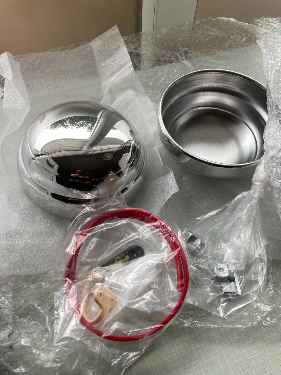

Pour le vendeur sur le BC, je vois souvent de ses annonces ressortir dans des recherches. Merci Yann mais je préfère acheter neuf pour le coup, les miennes je pourrai presque en remonter 4 sur les 7 mais c'était dans l'idée d'avoir quelque chose de très propre, avec la tôle lisse, la moindre chose se voit de suite. Je contacte le vendeur de tôle en République Tchèque aujourd'hui.
J'ai contacté Eribasar pour acheter quelques pièces et par chance ils avaient une platine d'occasion pour mon feu de gabarit :ghee:
10€ j'ai sauté sur l'occasion! J'attends donc ma livraison avec enjoliveurs, joint poignée de porte et autre petites choses manquantes...
Vincent, pour la baie c'était la grosse déception mais je me suis consolée de la même manière, en me disant c est mieux plus grand que trop petit.
On voit que la structure a bien travaillé car le thermolaquage fait tout ressortir, d'ailleurs maintenant on voit toutes les inscriptions du timon qui avaient disparu sous 10kg de peinture noire (je vous mets une photo en bas). Pour la porte, ça semble bien, peut-être juste tester les charnières? et comme l'a dit Yann on a pas mal de joint pour compenser contrairement à la baie.
En attendant tout ça, on a reçu les nouveaux roulements, les vis qui seront toutes remplacées (merci Vincent) et les rivets sont en chemin, les jantes ont retrouvé des pneus neufs (le gros avantage d'avoir un mari qui bosse dans le pneu) et aux pauses déjeuner je nettoie la visserie train et roues pour on l'espère, remettre Sunny sur roues ce week-end. :)

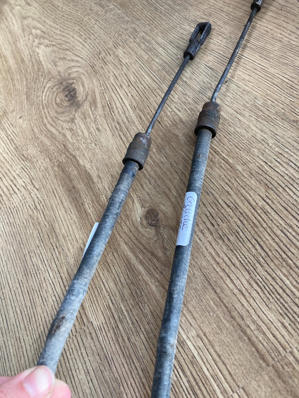

Concernant les câbles de freins, la gaine n'est pas abimée mais présente quelques boursouflures, est-ce grave? Est-ce qu'on les remonte telsquels où un petit traitement avant est à faire?

Boursouflure = rouille : à changer de préférence car le coulissement du câble doit ou va être altéré et donc le fonctionnement des freins. Après, faut voir de visu l'ampleur des dégâts et la facilité du coulissement du câble: ils peuvent peut être faire encore un peu de temps.
La porte me semble pas mal du tout. En fait, la structure avait peut être bougé car affaiblie et vous venez sans doute de tout remettre d'aplomb. Attention, les deux charnières sont différentes: à cause de la pente inverse, il y a une haute et une basse pour aligner l'axe de rotation de la porte.

lamenuis a écrit : mer. 10 janv. 2024 10:31 Boursouflure = rouille : à changer de préférence car le coulissement du câble doit ou va être altéré et donc le fonctionnement des freins. Après, faut voir de visu l'ampleur des dégâts et la facilité du coulissement du câble: ils peuvent peut être faire encore un peu de temps.
Super merci, dès que le froid est un peu moins cinglant je sors récupérer les câbles pour photo.
Pour la porte je voulais vérifier car le seuil de porte de la caravane a été coupé et repris, idem pour le bas de porte qui n'avait plus beaucoup de matière tellement il était rouillé...
Merci pour le sens des charnières je vais m'assurer de ça!
Messages : 20717
lamenuis a écrit : mar. 9 janv. 2024 23:14

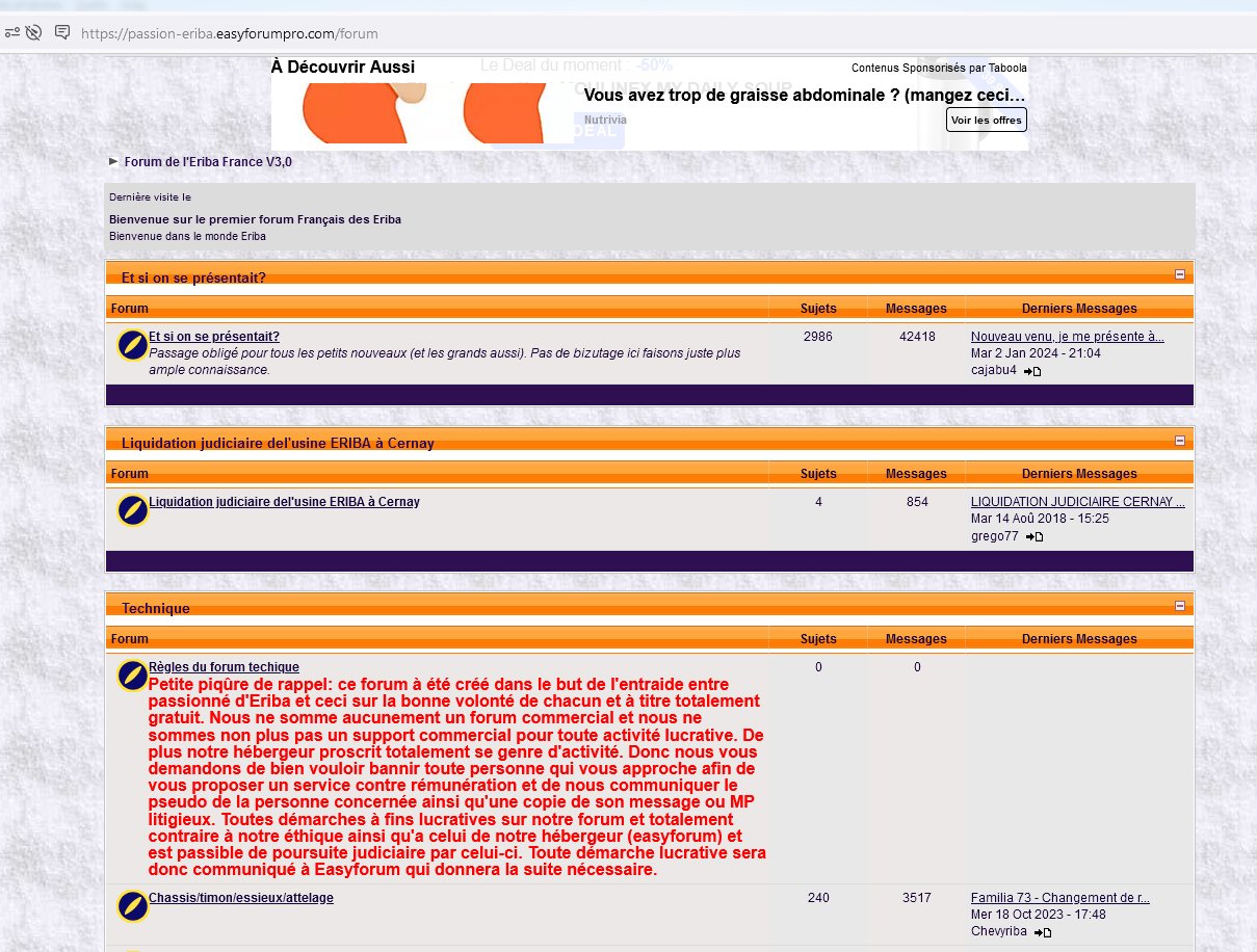

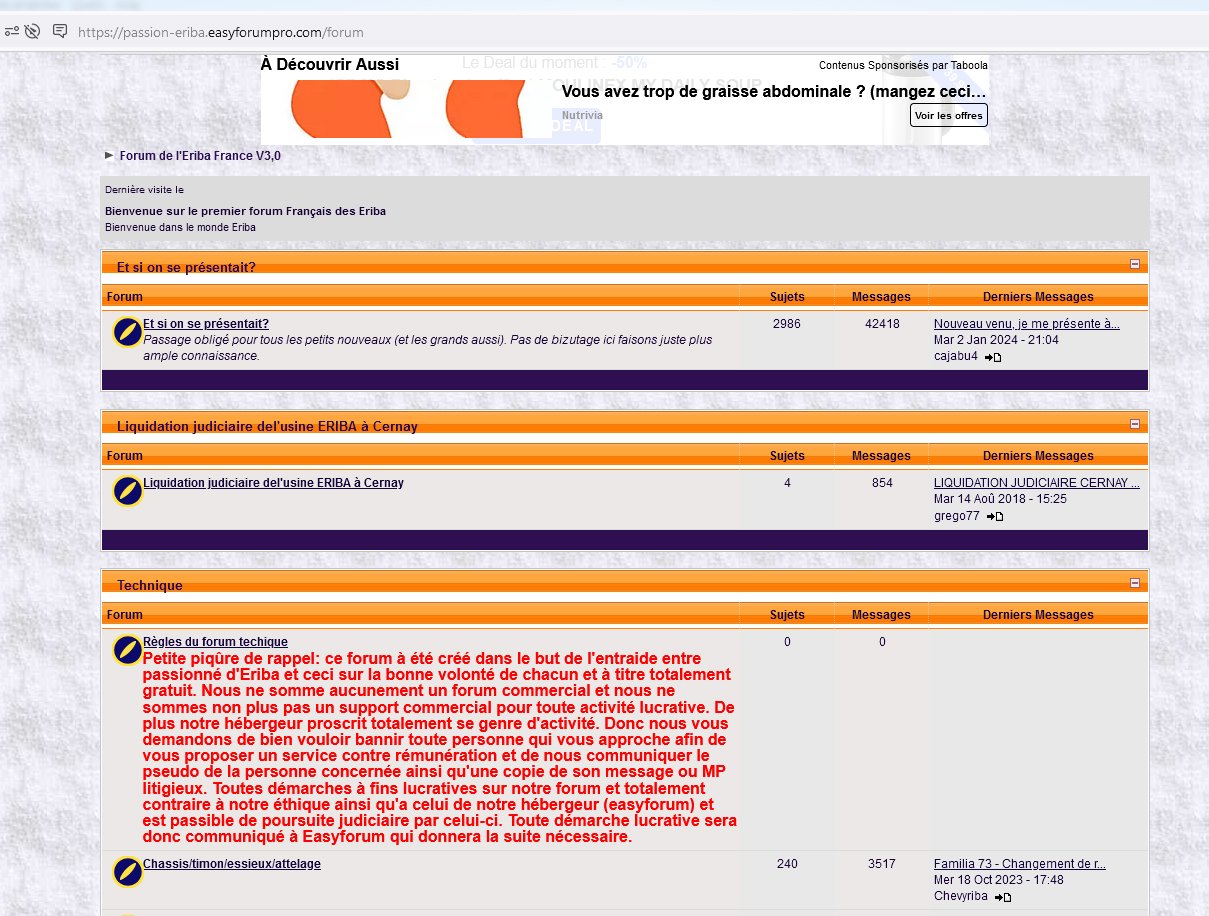

Sinon, pour tes tôles, il y a un gars sur LBC qui je pense désosse des : eriba : qui en a régulièrement: je n'ai jamais eu a faire a lui donc je ne peux pas dire ce qu'il vaut, il m'a semblé sympa quand je l'ai contacter pour des pièces pour la mienne :
ATTENTION, ce gars a été exclu de tous les forums Eriba, (Touring, Passion, Les Amis et p'tet d'autres), d'ailleurs Passion a ajouté un avertissement en rouge, en 1ère page de son forum, qui le concerne, donc méfiance..... Petite piqûre de rappel : ce forum à été créé ..........
Messages : 5145
Et voici la page :

LANDERIBA a écrit : mer. 10 janv. 2024 11:13
Merci, je ne savais pas. j'ai juste échangé deux mails avec lui et il paraissait sympa.

Ce midi j'étais comme une gamine un matin de Noël!!!!!
Je les ai présentés juste pour la photo et les ai remis bien protégés dans leur petit carton.
C'est bien j'ai déjà la "touche finale", manque plus que tout le reste :hehe:
Messages : 1019
Magnifique :amen: :image002:
Messages : 11961
Pas facile pour se coiffer à cette hauteur :]
Sérieux , :super: :super:
Messages : 6105
Et avec des pneus de septembre 2022 ! :super:
Ils sont bien sec :ange:
vince41
prénom : Vincent & Michèle
Localisation : Sologne (41)
Message non lu par vince41 »
Superbe les roues de Sunny :coeur:
Vince
Eribalin a écrit : sam. 13 janv. 2024 08:27 Et avec des pneus de septembre 2022 ! :super:
Les pneus n'ont plus besoin de sécher ...ça c'était avant, voir bien avant :mdr1:
Sunnypuckette
Messages : 831
prénom : Constance
Ah les pneus c'est le domaine de monsieur, j'ai hésité à mettre les neufs à ce stade de la rénovation mais monsieur a dit: "on va pas les changer tous les jours non?" Moi j'aurai mis les vieux le temps qu'elle est en travaux mais bon... :ange:
Benjamin, le miroir en bas pour les étirements du matin en camping c'est peut-être un concept à développer?
Bon moi ça me ferait une queue de cheval en palmier mais bon...

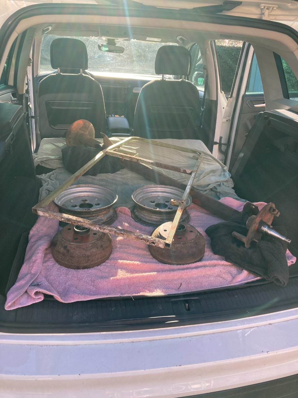

J'ai bravé le froid pour récupérer mes câbles de freins.
Personnellement je les changerai bien vu la rouille et les boursoufflures, qu'en pensez-vous?
Pour trouver le bon modèle, mesure gaine et câble complet c'est bien cela?
Je pensais y trouver un code, un numéro mais j'ai rien vu.
J'ai vu sur le forum cette page, c'est une bonne adresse?
https://www.franssen-loisirs.fr/camping ... -1988.html
Messages : 20717
On change sans hésitation vu leur état.
Le type d'essieu est sur une plaque et la flasque de frein est gravée avec le type de frein, ce doit te permettre de trouver le bon câble, contrôle la longueur et regarde :
https://www.google.com/search?client=fi ... frein+alko
Ce qu'il faut impérativement se sont les mêmes extrémités du câble.
Ils font tous une grande courbe donc plus long ne dérange pas.
J'avais fait un tuto dans Landeriba dans ses œuvres
https://www.forumeribatouring.com/viewt ... 95#p118495
J'avais commandé chez un marchand de remorque faisant ALKO.
