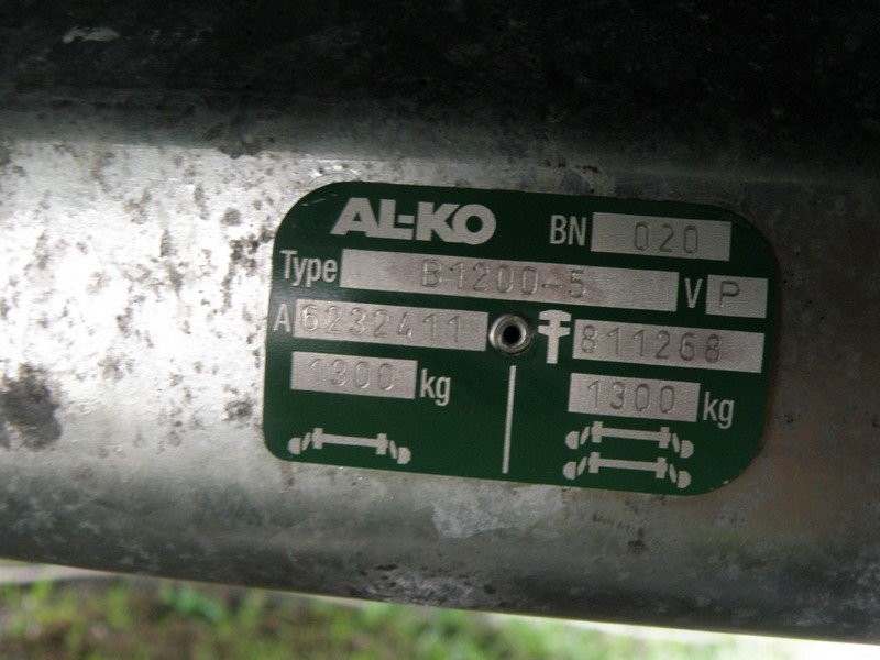

Bjr, demande au vendeur qu'il se baisse et qu'il aille regarder sous l'essieu la plaque verte rivetée à l'AR coté roue droite, cette plaque t'indique le PTAC maximum que ta coquille pourrait être homologuée.
J'ai fait homologuer Notre 530 FEY 8 ans après à 1300kg par Hymer Cernay, à la livraison elle était à 1100kg, l'option 1300 kg peut être demandée avant achat (c'était comme çà avant ;-) ), avantage de ne pas payer une modif et une deuxième CG plus tard.

Re: Confirmation du PTAC de la troll 530 60e édition
Tout comme Binbin ! !
La troll 530 de 1100kg est passée à 1300kg avant le changement de carte grise !
PB021102 (Copier).JPG (102.83 Kio) Vu 8525 fois
Pour info, et pour que ça serve aux autres (piqûre de rappel ) quand sur la plaque en haut à gauche il y est inscrit dans type: B 1200 ce là veut dire que l'on peut modifier et homologuer sa coquille au PTAC inscrit sur le dessin du simple essieu en bas à gauche, ici celle d'Alain, (la nôtre), 1300kg.
