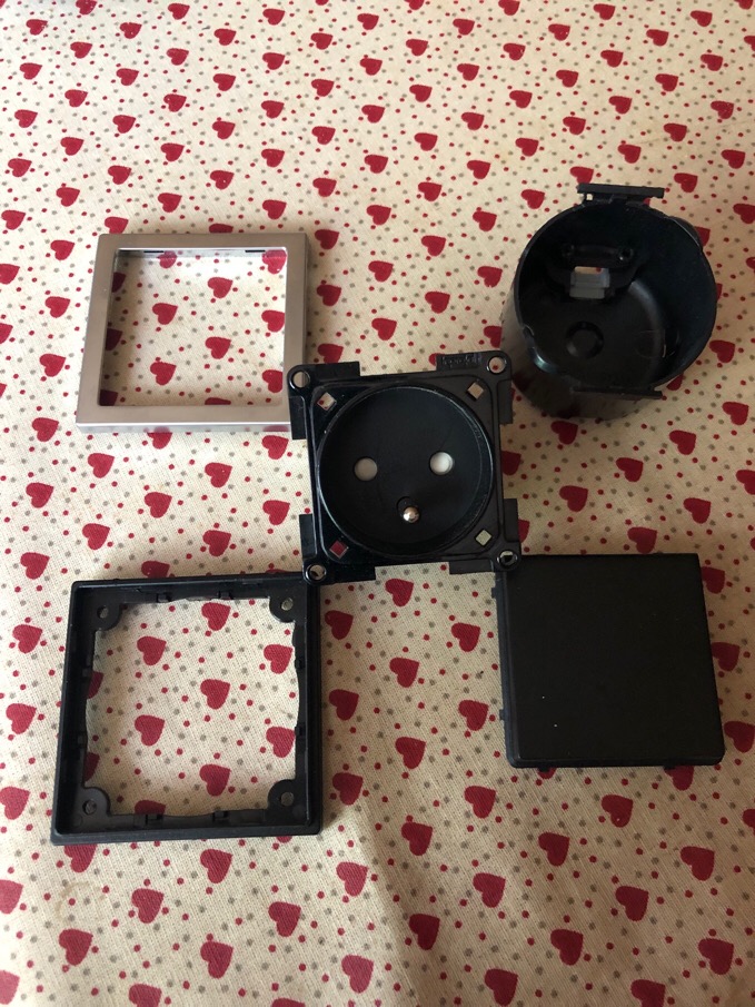

Comme dit je suis entrain de rajouter des prises de courant dans mon eriba.
Appareillage origine INPROJAL (Allemand)
Prise à clapet qui se décompose en 5 pièces ( rien que ça :shock: )
-enjoliveur chrome
-boîte d’encastrement
-contre cadre pour enjoliveur
-Prise FR
-clapet
J’ai trouvé tout ceci sur un site Hollandais « 4Campers » car sur leur site ils ont prévu la traduction ce qui est bien pratique au vu de cette commande détaillée!
Voilà ce matos sera monté dès réception (3 à 4 jours).

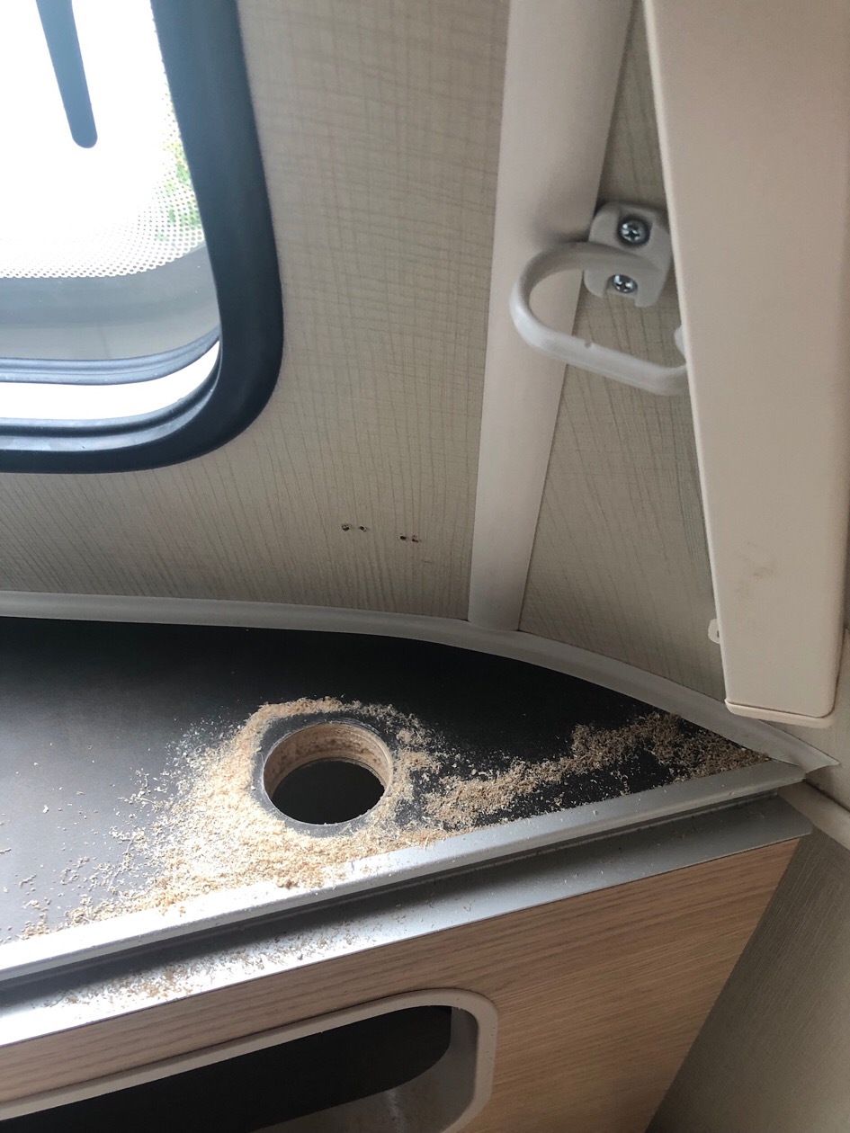

Insertion d’une boîte de dérivation dans le coffre côté gauche au niveau du câble qui alimente la prise qui est sur la tablette triangulaire(repiquage), raccordement à la boîte d‘un câble HO5RN vers l’autre coffre côté droit.(le câble passe sous le rail alu de la table du coin repas, évidement du polystyrène pris en sandwich entre les 2 panneaux) pose d’une prise en saillie dans le coffre pour alimenter le chargeur du mover. 2 prises seront installées respectivement une fois reçues au niveau des coffres.
Une autre sera posée dans les toilettes en haut à droite du miroir.Pour l’autre je suis encore pas fixé.

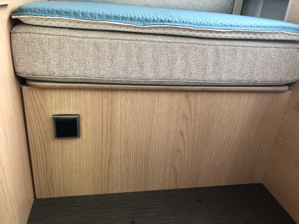

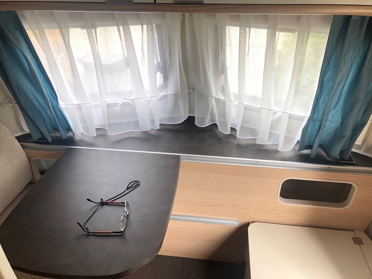

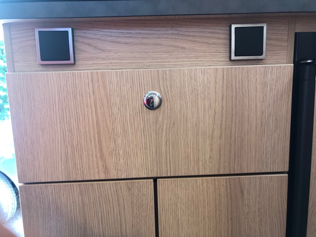

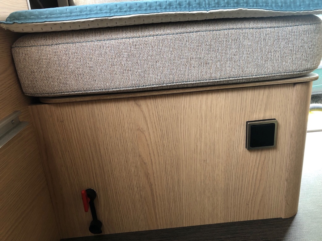

Voilà les prises sont montées, au total 7 prises à clapet et 1 en saillie
2 prises au-dessus du tiroir couverts de l’évier et cuisson (au départ 1 prise montée d’usine)
2 prises sur la tablette triangulaire du coin repas (1 prise montée d’usine)
2 prises au niveau des coffres du coin repas
1 prise au dessus de la penderie (montée usine)
1 prise Legrand pose en saillie dans le petit coffre coin repas pour le chargeur de batterie du déplace caravane, non visualisée.
