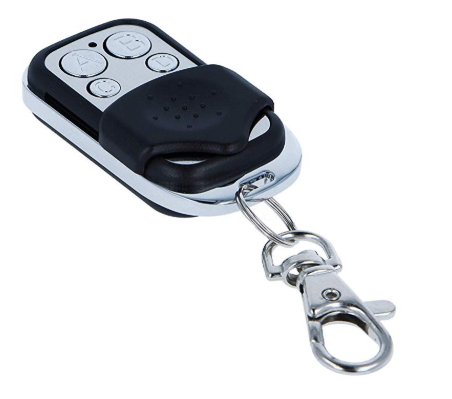

Télécommande de rechange pour voiture ou porte de garage
https://www.amazon.fr/HD-Line-tel-garag ... CR8490FRJ5
télécommande de secours.jpg (61.64 Kio) Vu 5626 fois
Il s'agit d'une télécommande clone de première classe qui vous permet de cloner vos télécommandes à code fixe à 436,92 MHz.
Avec ce cloneur distant, vous pouvez cloner toutes les clés à clé fixe à 433,92 MHz. Pour cloner votre télécommande avec ces vidéos de programmation simples:
https://www.youtube.com/embed/rfua7-VTJp4
https://www.youtube.com/embed/-sDjb0XUl0Y.
Suivez ces étapes simples pourm programmer votre télécommande.
Vous devez d'abord supprimer la télécommande:
Appuyez simultanément sur les boutons de verrouillage et de déverrouillage et maintenez-les enfoncés (le voyant clignote trois fois).
Maintenez le bouton de verrouillage enfoncé et appuyez trois fois sur le bouton de déverrouillage. La LED commence à clignoter. La télécommande est maintenant libre et prête pour le clonage • Ensuite, vous devez cloner votre télécommande d'origine.
1) Placez les deux télécommandes (ORIGINAL et CLONE) en position "Dos à Dos (II)" ou "Côte à côte". Assurez-vous qu'ils sont en contact direct, touchez et appuyez sur quelque chose pour les faire toucher davantage.
2) Appuyez et maintenez 1 bouton de votre télécommande d'origine et 1 bouton de votre télécommande clone. Appuyez sur le bouton et maintenez-le enfoncé jusqu'à ce que le voyant s'allume: 2 clignotements - 3 clignotements - voyant fixe = a été cloné avec succès une fois que le voyant est resté fixe.
Si, pour une raison quelconque, le clone ne dépasse pas deux clignotements, cela signifie que le signal ne passe pas. Déplacez lentement la télécommande de haut en bas jusqu'à ce qu'elle sonne
Cette télécommande se trouve sur Amazon à des prix divers et variés : de 2,49€ à 20€

Effectivement c'est un materiel que j'utilise depuis environ 5 ans il est assez fiable sur une dizaine en fonction 1 seule a eu un problème a cause d'une mauvaise soudure..
Parfait pour systèmes on /off.

Elle fonctionne tres bien avec les kits de reception welleman de chez Conrad

je croyais que tous les codes de télécommandes de portes de garages étaient «  tournants », comme sur beaucoup de voitures aujourd’hui.

Pour dupliquer ta télécommandé il faut avoir l'originale que tu dois mettre en contact avec la copie sinon cela ne fonctionne pas.
