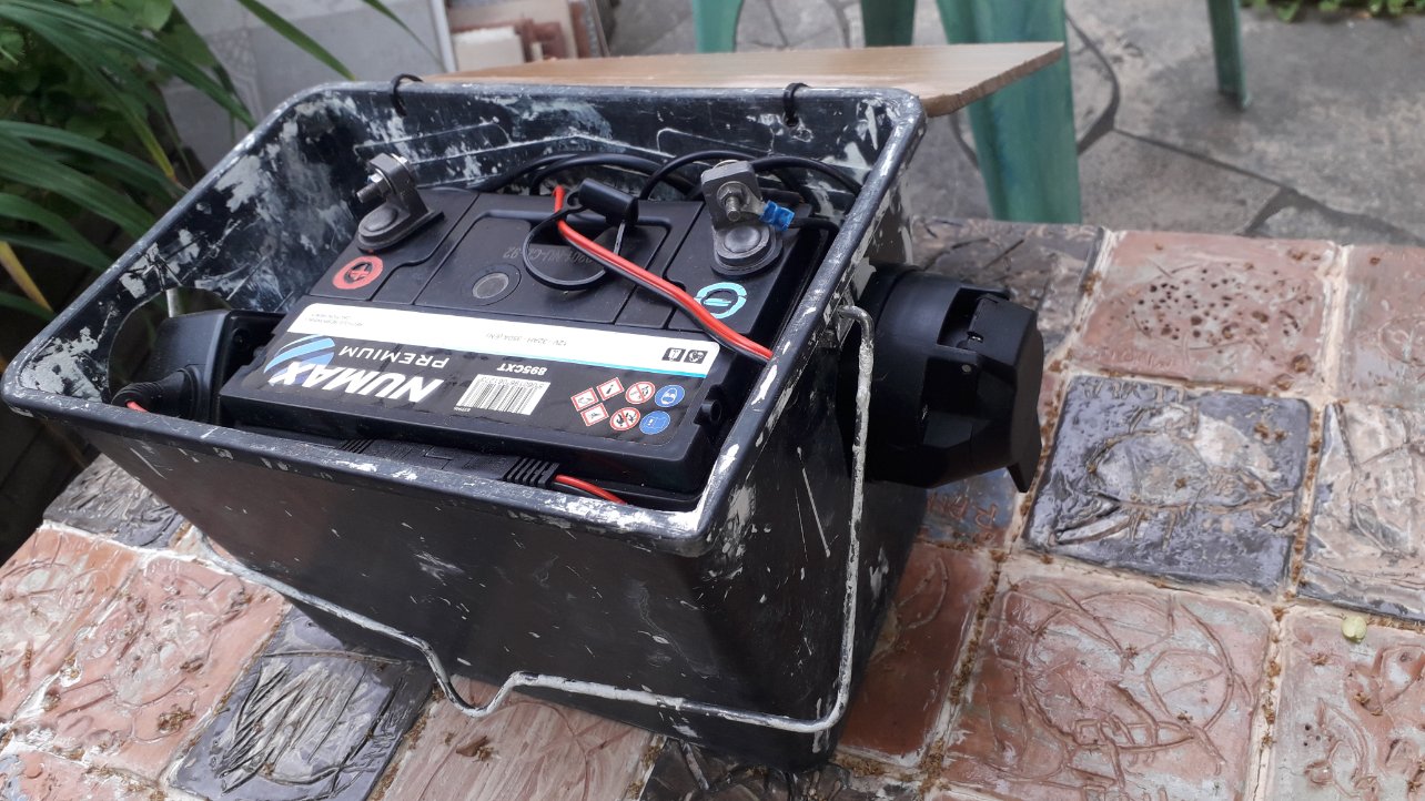

et hop création « sur le pouce » d'un pack autonomie électricité ! ( pour 4 LED de 5W et la pompe de l'évier, pas de télé, pas d'ordi!)
Toujours aussi feignant coté bricolage et en tenant compte que la vie d'une caravane et aussi de sa tractrice peut croiser un conducteur inattentif ou que je sois ce conducteur inattentif, le cahier des charges comprenait les items « pas cher », « facile » « rapide » « pas de trou dans dans la caravane »et « polyvalent »

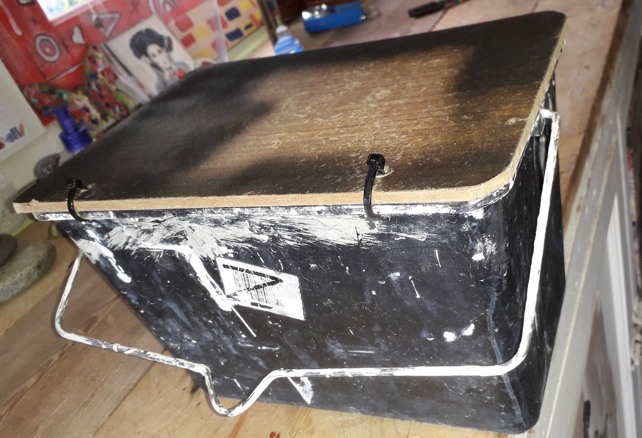

Voici la photo de horrible résultat !
Que c'est horrible!!!!

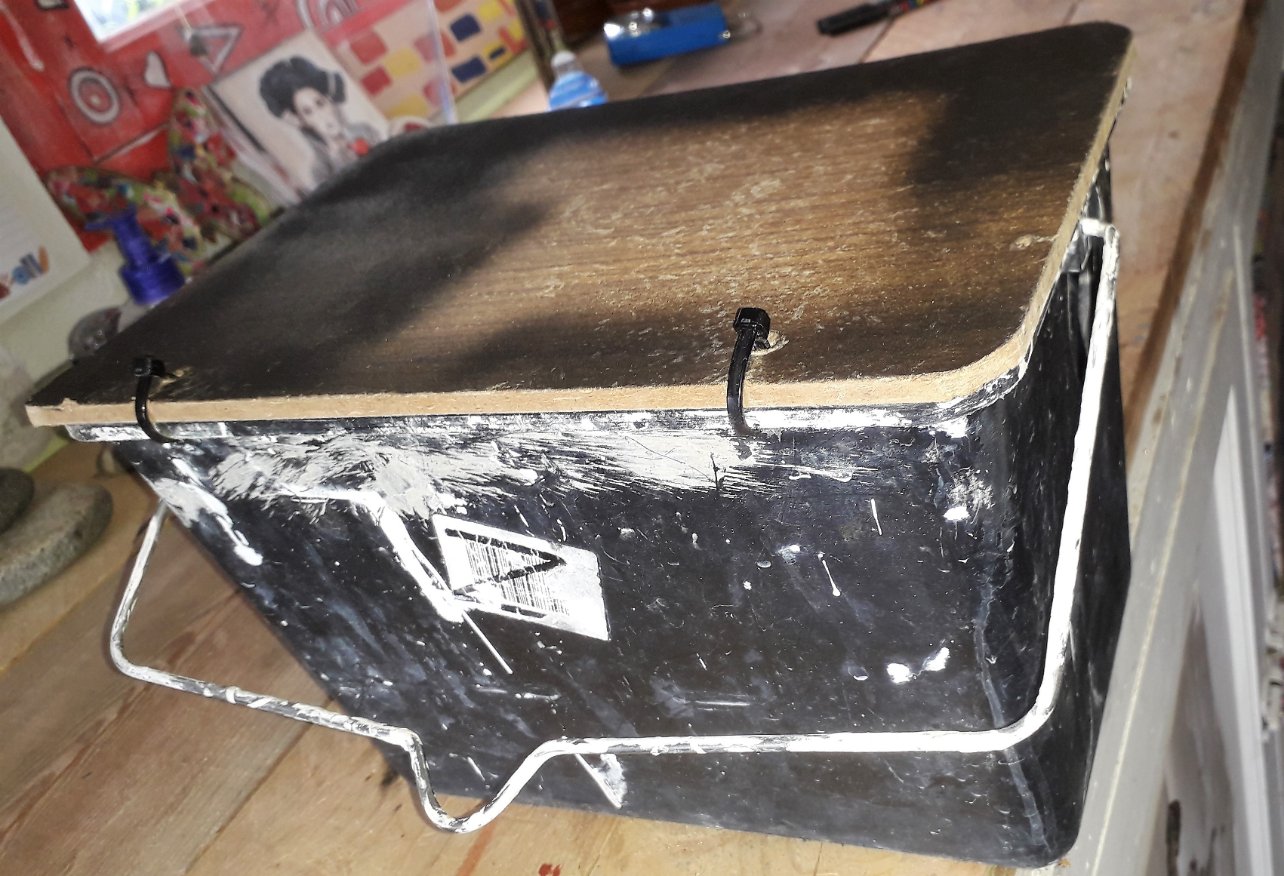

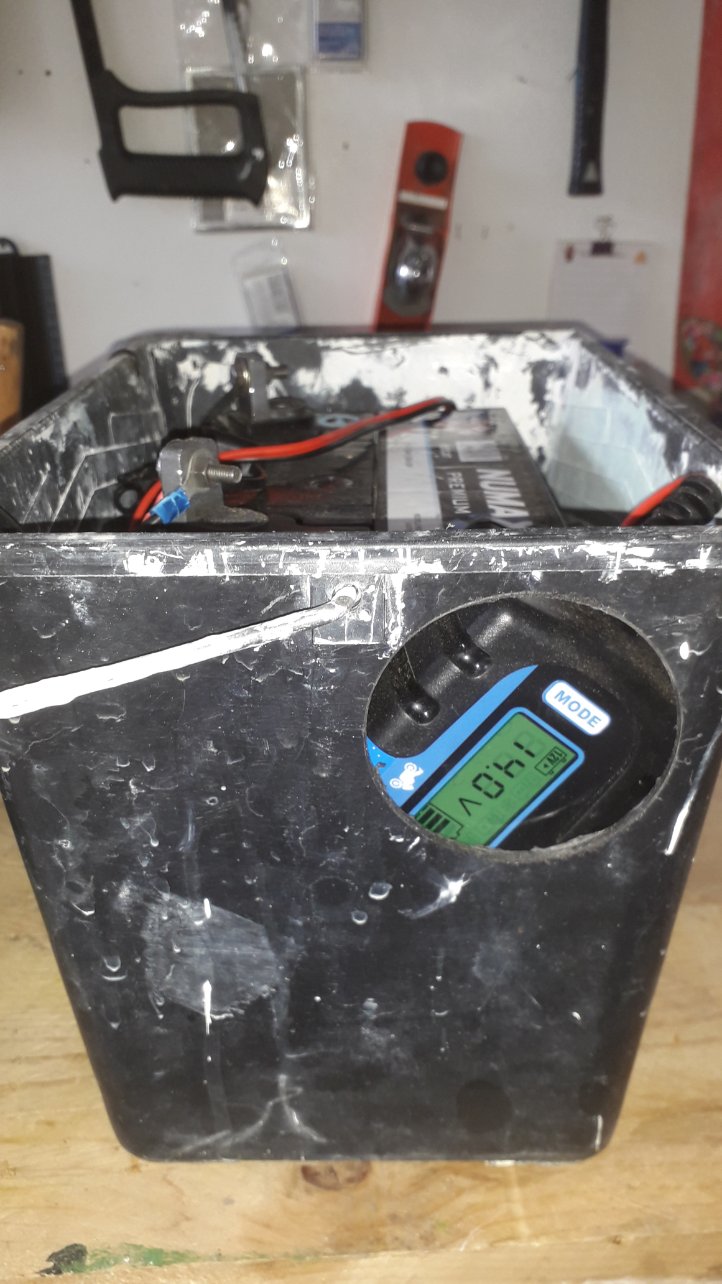

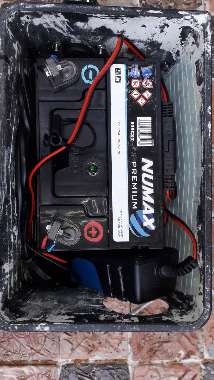

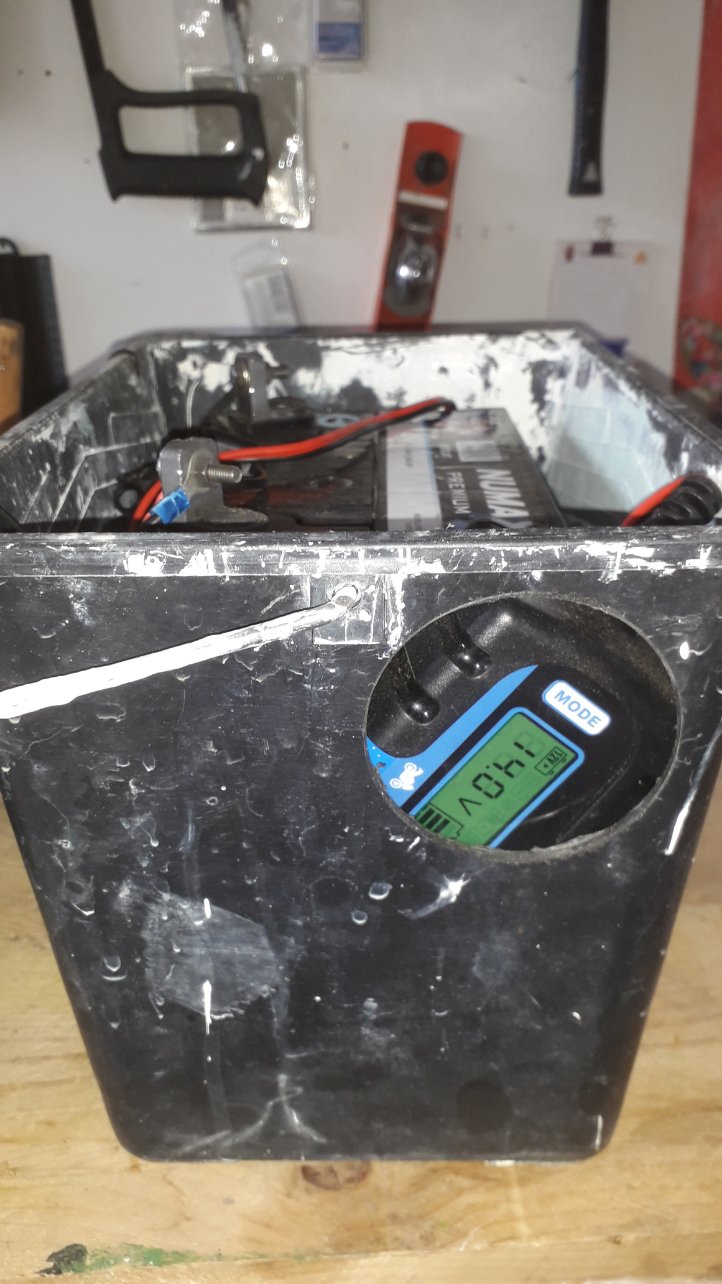

Vraiment horrible, mais c'est à dessin pour éviter la tentation, car ce pack pourra aussi être rechargé sur les prises des blocs sanitaires et sera raccordé à l'extérieur de : eriba :. Avouez que cela ne vous tente pas de repartir avec !
Détail technique Batterie 32Ah, chargeur NUMAX, bac à peinture usagé, reste de bois des travaux sur l'ériba. Prise 13 broches, Total 94€ 8 kgr

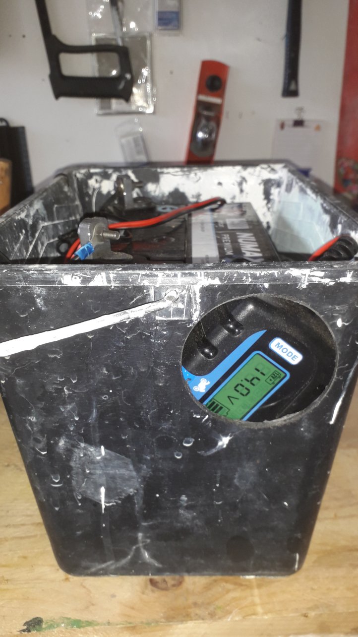

accès visuel au tableau de commandes!!!!

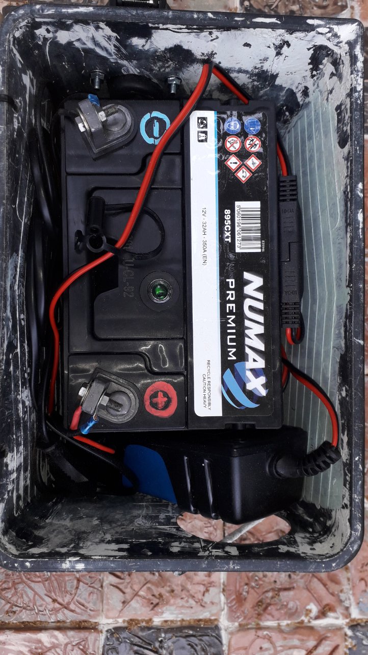

visuel de la batterie

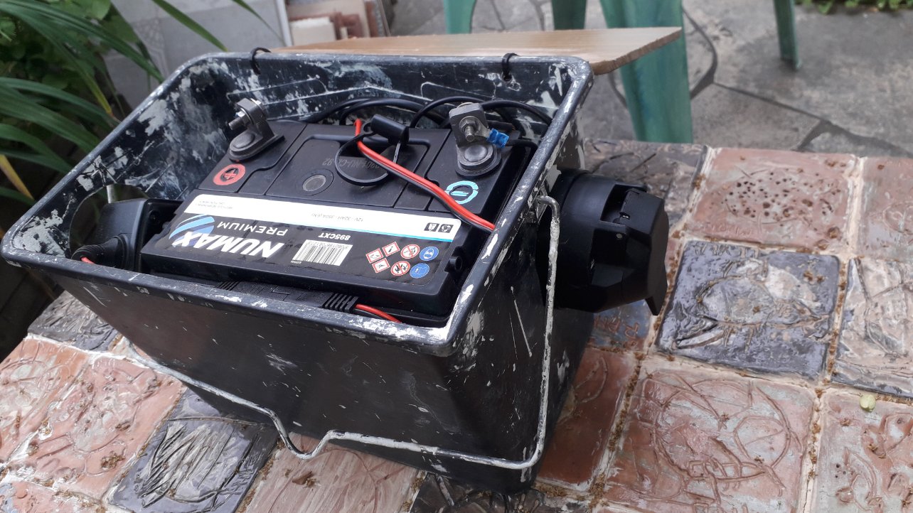

la prise 13 broches qui fait TOUT!!!
C'est simple je débranche : eriba : de la tractrice et rebranche : eriba : sur le pack que je glisse sous la cagouille !
Et voilà c'est déjà fini !!!!!

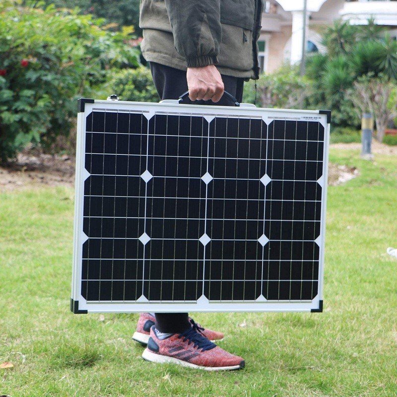

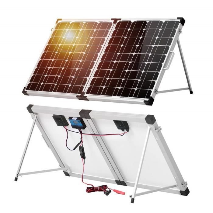

Surprise pour Noël le kit solaire pliable, que je trouvais un peu cher sur un site Chinois "qui ne brille pas par la qualité de ce qu'il vend "le moins disant ne rimant pas forcément avec le plus qualitatif!". Cadeau surprise il passe de 145 à 94 euros Si on me prend par les sentiments, aucune raison de ne pas faire chauffer la CB!
Voici le kit qui m'attendait sous le sapin:
Avis-DOKIO-Kit-Panneau-solaire-pliable-100WC-12V-Ideal-pour-les-utilisations-embarquees-comme-le-bateau-camping-car-vehicule-divers.jpg
Avis-DOKIO-Kit-Panneau-solaire-pliable-100WC-12V-Ideal-pour-les-utilisations-embarquees-comme-le-bateau-camping-car-vehicule-divers.jpg (172.13 Kio) Vu 14081 fois
Simple! Très SIMPLE! deux prises crocodiles à brancher sur la batterie, et en plus il fonctionne!!! et il y a deux prises USB pour les portables. :merci: l'usine du monde!
Prévoir deux petits sacs en toile à remplir de sable pour stabiliser les panneaux en cas de vent!
Vous me direz: et si on te les vole ? sur les petits campings que nous choisissons tous le monde se connait et sinon........ c'est pareil pour le frigo, les tables, les serviettes........

Je déconseille de recopier ce branchement de recharge de batterie.
Dans le cas de mon Citroen Berlingo la prise allume cigare de coffre n’est alimentée que « moteur tournant » ce qui limite un peu les risques, mais la confiance n’empêche pas de rester vigilant. Notamment sur un contrôle de la température de la prise allume cigare ( généralement ce sont des prises de très mauvaise qualité électrique) et de la batterie.(max 2 h en général)
Ce moyen de recharge de la batterie reste une solution de dépannage lors de longs déplacements ou je ne reste qu’une nuit au camping sans électricité et qu’à chaque nuit je vide trop la batterie.
C’est ma solution mais ce n’est pas la solution que je conseillerai!!![
Sinon je reste classique « chargeur’ ou « panneaux solaires » comme tout le monde
Cordialement Alain
