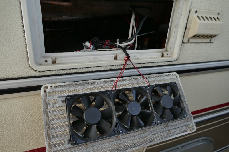

Le frigo ne donnait pas assez de froid avec la chaleur que nous avons eu.
j'ai déplacé le klicson

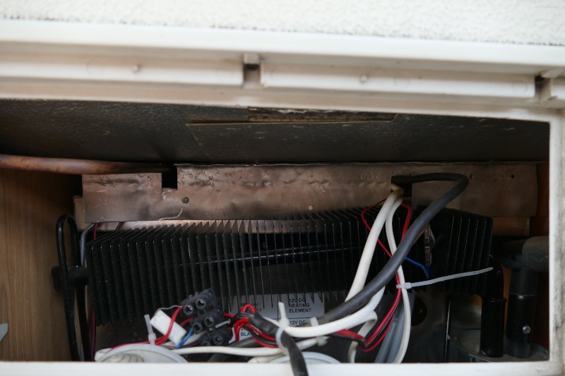

mis une cornière en alu qui empêche la chaleur de rester au-dessus du frigo
modifié le branchement: 2 vitesses dont une réduite (en intercalant une résistance)
mis trois ventilos
changé le filtre à bestioles (grillage en inox)pour plus de passage
résultat : avec 48° dans la caravane +12°en haut de la porte du frigo. A la maison j'ai 10° dans la porte aussi.

:image002: Comme j'aimerais être aussi bon bricoleur!

JeanYvon a écrit : mar. 18 août 2020 10:59 Bonjour!
mis trois ventilos
:froid: oui c est ce qu'on a par grande chaleur. Info prise sur un site, ne pas mettre thermostat au maximum mais a trois quart, j'ai testé et exact il chauffe beaucoup moins donc il peine moins...
Annie et Gerard duster et 430
Re: modif refroidissement frigo
an71vin a écrit : mar. 18 août 2020 11:40 :froid: oui c est ce qu'on a par grande chaleur. Info prise sur un site, ne pas mettre thermostat au maximum mais a trois quart, j'ai testé et exact il chauffe beaucoup moins donc il peine moins...
Ho! ça c'est bien. Seulement voilà, le bouton du thermostat va bien au-delà du dessin sur la façade du coup j'ai le meilleur résultat en mettant à fond moins un chouille! De plus, un frigo à absorption ne peine pas il chauffe :mdr3:
Et c'est valable pour tout le monde de faire des essais! En plus il y a une sacrée inertie dans ce système de frigo, du coup faut du temps et de la patience.
Donc, la règle c'est: J’essaie et je sais.... :wouarf: :mdr1: :diable:

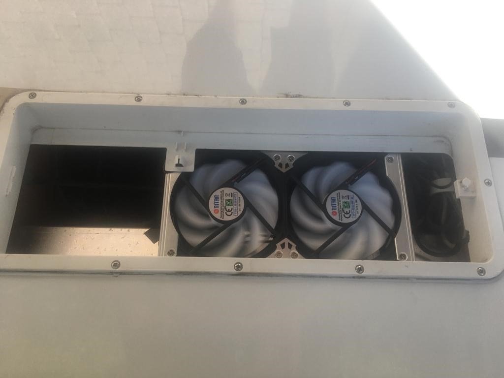

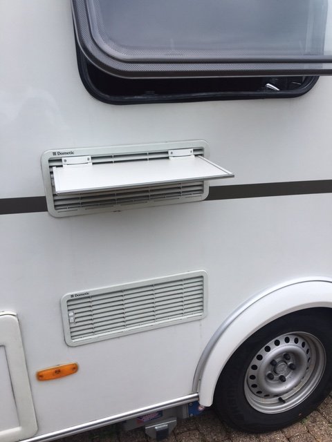

Pour cet été : installation du kit Titan et petite tablette (aimantée) qui empêche la chaleur de re-rentrer par la baie de la cuisine ...
