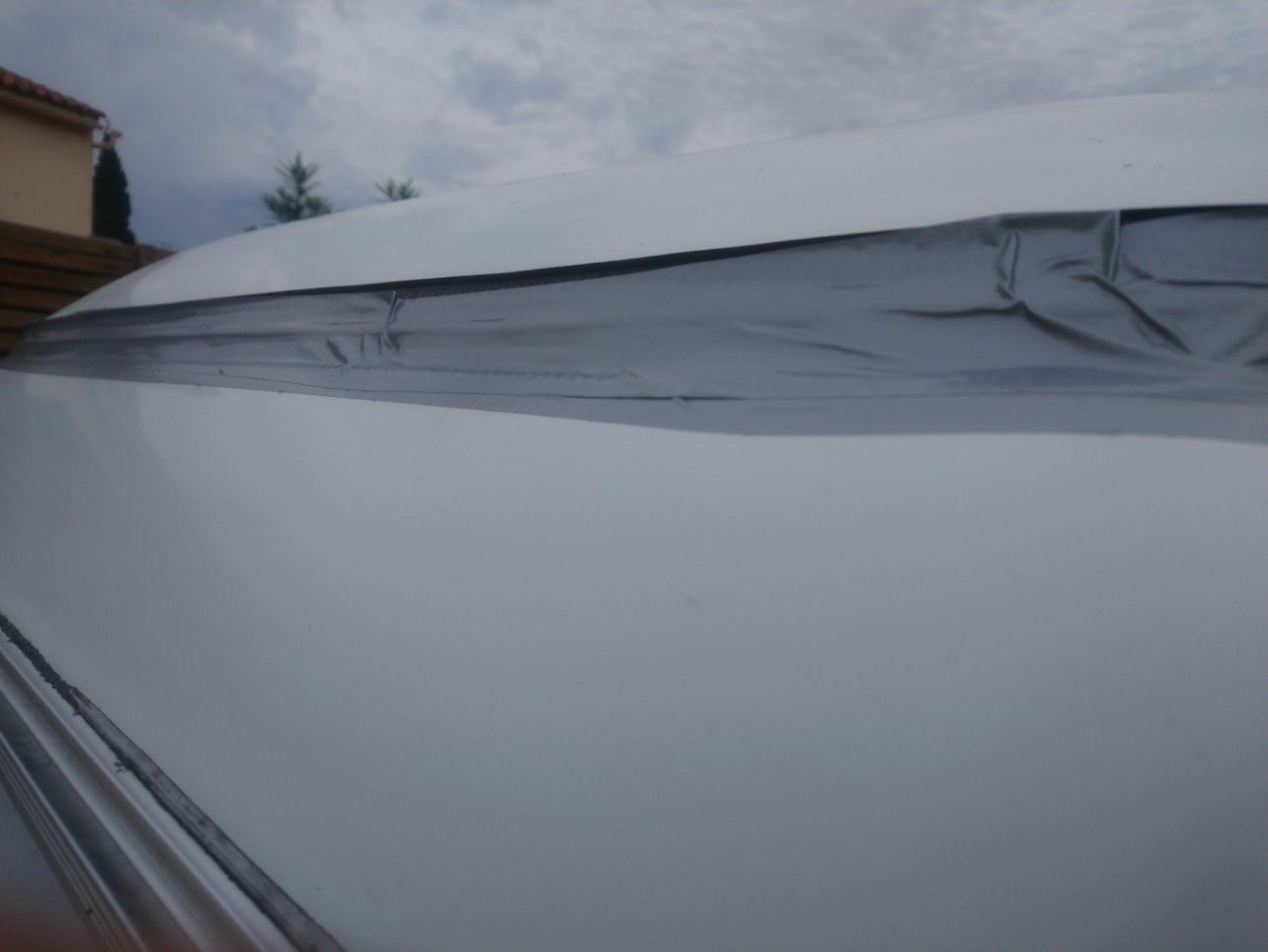

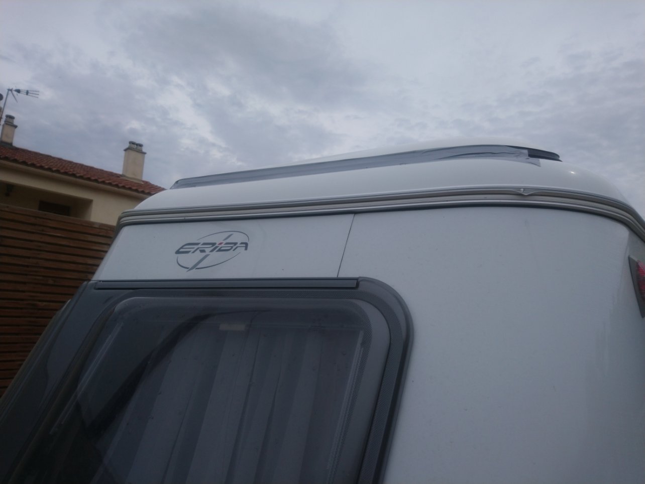

Pluie
J'ai pris une précaution contre la pluie !
En descendant dans le Var, j'ai rencontré un très fort vent avec des bourrasques et beaucoup de pluie.
Afin d'éviter quelques désagréments, j'ai renforcé l'étanchéité de l'avant du toit de la Troll de 2012 avec un ruban adhésif, large.
C'est simple et très efficace et très facile à retirer une fois arrivé.

Je pense que ça ne sert pas à grand chose car il faudrait vraiment y aller fort pour que l'eau passe.
Lors de notre périple en Espagne en mars dernier nous avons eu énormément de pluie et à notre retour j'ai passé la cagouille au karcher et il n'y a eu aucune infiltration.

Du plus j'aurai peur qu'en retirant le ruban adhésif qu'il y ait un peu de gel coat mal "arrimé" qui vienne avec !!! :(
Re: Pluie
Hello!
L'eau ne peut pas passer: Il y a un rebord de 2cm et une toile étanche.
Alors comme dit Landeriba c'est un bon moyen pour arracher de la peinture! :gene2: :pleur4: 8|

Re: Pluie
J'ai cherché mais pas trouvé le message ou l'on parlait du toit de la caravane, (une Troll nouveau modèle il me semble bien) toit qui se lève à une vitesse de 90/100 km/h.
Et bien je peux vous certifier qu'avec le vent de face, très fort, et la pluie , je me suis retrouvé avec quelques gouttes à l'intérieur, tombées sur un document posé sur la table ! ! !
D'où le ruban adhésif. 8|
Cela se passait le 7 avril 2022, sur la D 2009 aux alentours de Gannat. Vitesse 70-80 km/h. :(

Eribalin a écrit : lun. 25 avr. 2022 06:59 J'ai cherché mais pas trouvé le message ou l'on parlait du toit de la caravane, (une Troll nouveau modèle il me semble bien) toit qui se lève à une vitesse de 90/100 km/h.
A priori le topic traitant de ce problème doit être celui-ci : viewtopic.php?f=17&t=10624 ......... C'est juste pour faire avance le schmilblick.

nihali a écrit : jeu. 1 août 2019 21:59 Bonjour,
Cela fait maintenant plusieurs mois que je roule avec ma 530 (de 2011). Le propriétaire précédent avait mis des attaches extérieurs pour maintenir le toit fermé.
J’ai roulé quelques temps en utilisant ces fermetures, j’ai considéré que ça ne servait à rien et que ce n’était pas esthétique. Je les ai supprimé.
Début de cette semaine je reprends la route. Je roulais à 90km/h avec un vent de face d’environ 60km/h par moment, pour la caravane ça lui faisait du 150km/h en pleine face.
L’avant du toit vibrait, obligé de réduire la vitesse à 70km/h pour une vibration atténuée !!! Je n’avais jamais eu un tel problème avec mes Puck.
Depuis j’ai roulé sans vent, à partir de 75km/h ça commence à vibrer légèrement. Peut-être qu’au début il n’y a que le joint qui rentre en vibration ? Mais en augmentant la vitesse, à un moment il est certain que c’est le toit qui vibre.
Ça ne vient pas des fixations intérieures, elles sont bien tendues. Je vais remettre les fermetures extérieurs.
Je ne dois pas être le 1er à avoir cette déconvenue ! ?

:super: C'était comme ça que c'était monté sur nos "anciennes" : eriba :
