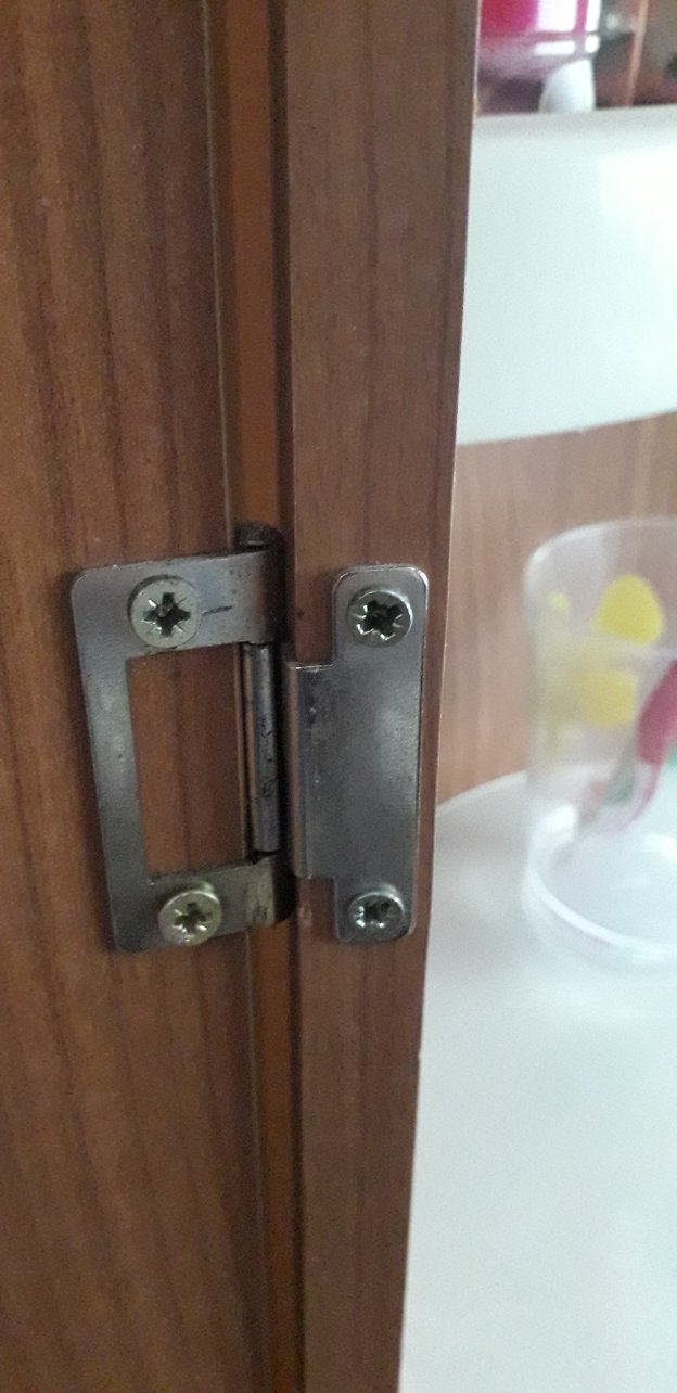

Je vais vous expliquer ce qu’il nous arrive avec la porte de la salle d’eau de notre Eriba.
Cette porte a 4 charnières, le problème est que l’ancien propriétaire a posé un grand miroir, certainement trop lourd pour ces 4 petites charnières que je remplace tous les 2 ans. En effet, elles cassent les unes après les autres en commençant par celle du haut. On voit que la 1ère en haut est déjà déformée, les autres vont suivre. Je ne peux pas déposer le miroir car il y a du double face et j’ai peur d’abimer la porte en le retirant.
Existe-t-il un autre système de charnières afin de remédier une bonne fois pour toute à ce problème ?

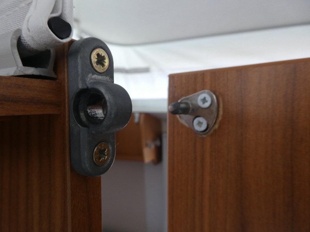

Ensuite, avez-vous sur vos portes de salle d’eau ce petit système qui solidarise la porte et la cloison lors de la fermeture ? La pièce métallique de la porte se dévisse constamment, que faire ?

une bonne vieille charnière piano et ça bougera plus
Laurent

Oui, j'y avais pensé mais le bois, la prise de cote et moi cela fait 3 !!! Alors je vais demander à un copain menuisier en retraite s'il peut me le faire.

Même problème que toi, mais tous les quatre ans. La première fois, Hymer les a changées en garantie exceptionnelle parce que, d'après eux, les charnières n'étaient pas alignées, mais depuis elles ont de nouveau cassé.
J'ai trouvé les mêmes charnières chez VDL à Cernay.

Pour décollage du double face, essaie avec une corde a piano de petit diamètre tu passes derrière la vitre cela coupe le double face et après tu enlèves les traces du double face sur ta porte.

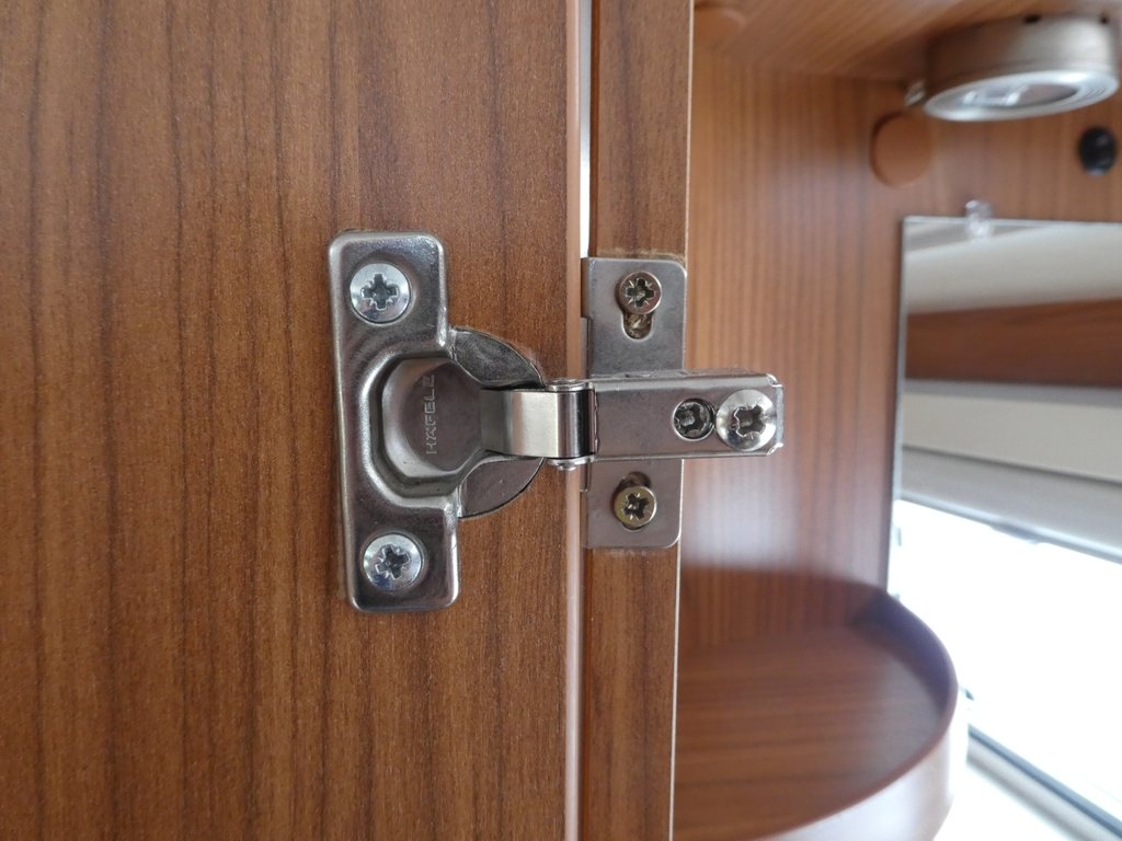

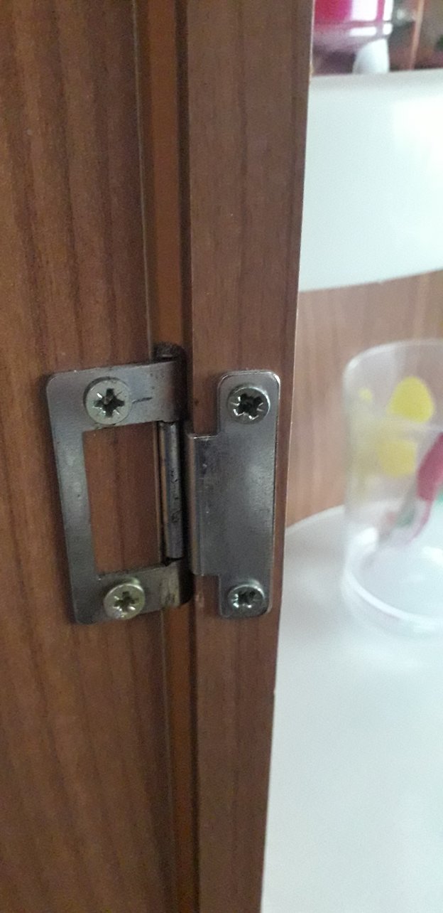

Quel millésime ta coquille?, moi 2009 fabriquée à Cernay.
Je n'ai pas les mêmes charnières, voir photo, oui tu peux mettre de la charnière piano si porte en applique, après il faudra combler les trous des tes charnières, une bête du bois pourra te faire çà proprement.
Tes charnières sont sujettes à bouger en roulant.
Voilou, Benjamin.

Bonsoir Benjamin, c'est une Troll 540 GT de 2012, où peut-on se procurer les même charnières que sur votre porte de salle d'eau ? Merci.

alias60 a écrit : lun. 16 mai 2022 23:48 Bonsoir Benjamin, c'est une Troll 540 GT de 2012, où peut-on se procurer les même charnières que sur votre porte de salle d'eau ? Merci.
Bonjour.
Regarde chez Narbonne à ce soir, voir le descriptif côtes, ou chez Cernay ou chez un cc eriba.
En cherchant sur la toile tu trouveras ton bonheur.

Bonjour Benjamin, j'ai trouvé chez "ludospace.com" merci beaucoup.
Messages : 12213
Re: Dégradation récurrente charnières salle d'eau
alias60 a écrit : mar. 17 mai 2022 11:54 Bonjour Benjamin, j'ai trouvé chez "ludospace.com" merci beaucoup.
Vérifie bien, les charnières placards hauts et charnières porte SDB ne sont pas les mêmes.
Avec celle que je te montre plus haut en photo, la menuise devrait t"arranger ça. Après une charnière piano bien moins chère ferait office.
