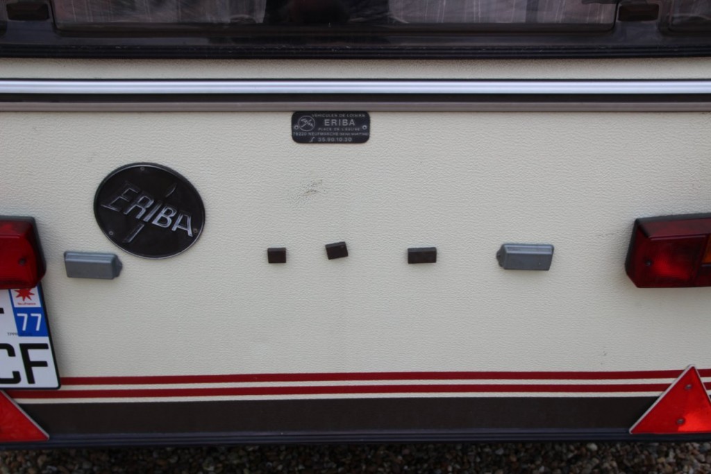

Il me semble que notre ami Boulhaya (Marcel) avait çà, quelqu'un a peut-être des photos?
Messages : 21341
Re: Trappe arrière
Il te suffit de balader un aimant sur la paroi et tu sauras où se trouvent les tubes de la structure, mais c'est possible d'avoir une trappe AR, certaines l'ont d'origine, comme les Pontos, et d'autres en option usine.

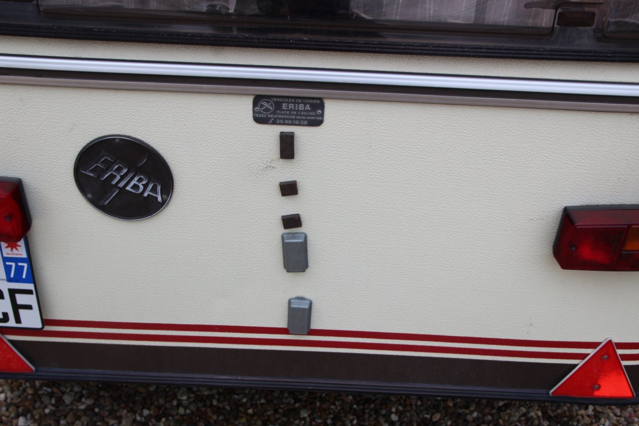

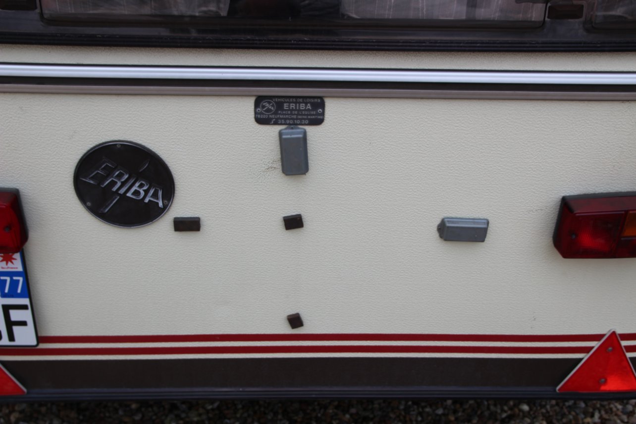

Messages : 5287
Re: Trappe arrière
Comme ça par exemple :
Triton de 88.

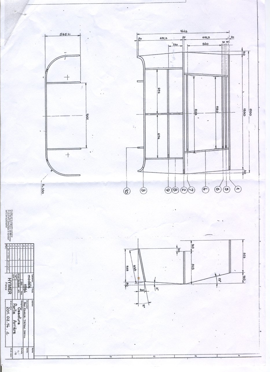

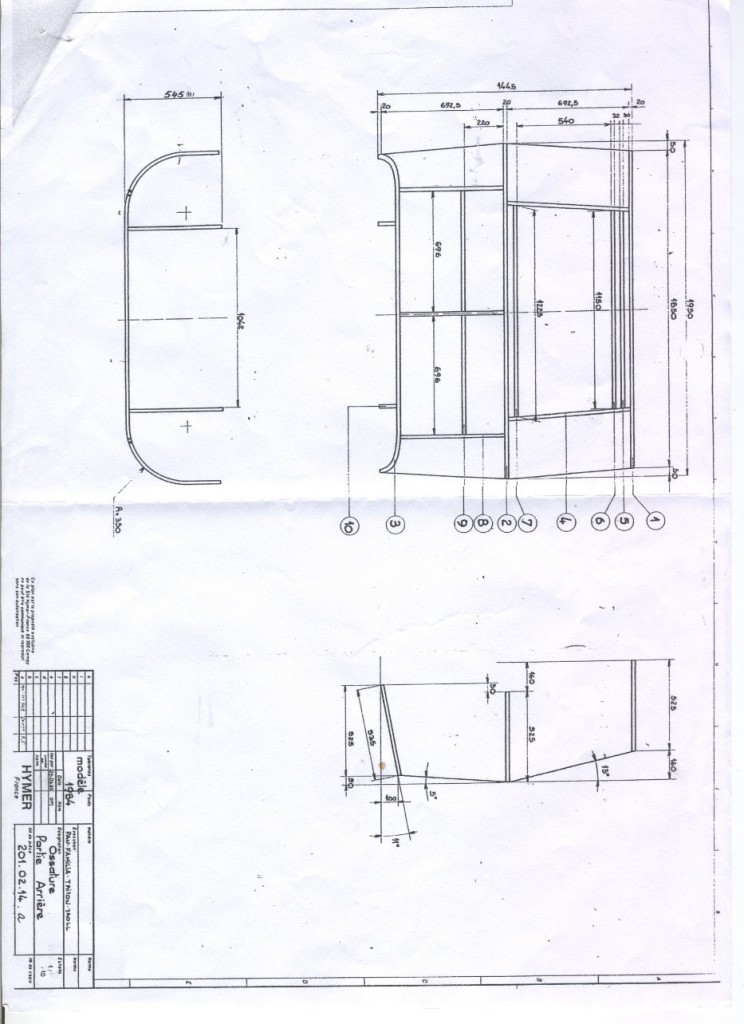

Messages : 1037
Re: Trappe arrière
D'après le plant il y a un renfort au centre donc a mon avis pas possible :hello:

Re: Trappe arrière
Message non lu par gcl »
Merci à tous pour les réponses. Il s'agit d'une Triton 430 de 2003 avec ce plan. L'idée de l'aimant est géniale.
