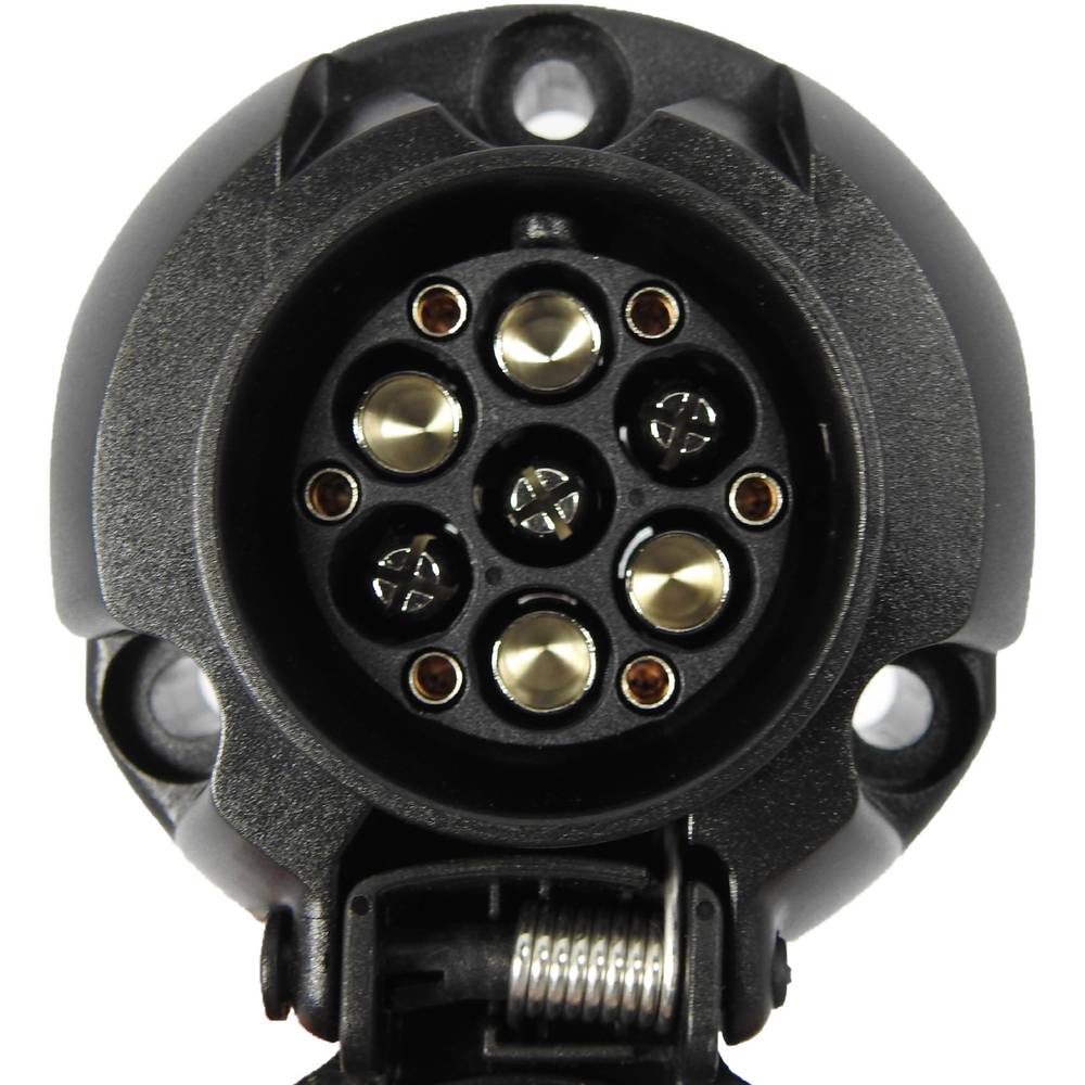

- Messages : 19964
Re: Je passe à la compression.
Il existe une prise qui s'appelle "multicom" et qui fait 13 boches et 7 en même temps !!
Coté voiture
Coté caravane
Un adaptateur, quel qu'il soit, ne fera jamais les 13 conducteurs, mais seulement les 7, que ce soit 7 vers 13 ou 13 vers 7 !!

Donc si je change le faisceau de la caravane, la voiture de ma fille est équipée
La caravane est prête pour les prises et du coup l'alimentation v permanent et après contact.
Pour moi lorsque je changerai de voiture je demande un attelage broches.
A réfléchir.
- Messages : 19964
samourai47 a écrit : mer. 19 mars 2025 15:08 Ne serait il pas plus simple de changer le faisceau en 13 fils de la caravane ?
Un domino sur les fils en trop dans la boîte de dérivation ?
Et un adaptateur 7 tracteur/13 caravane pour mon véhicule.
Celui de ma fille étant en 13.
Comme dit plus haut, vérifie que le faisceau ne soit pas déjà en 13 conducteurs sur la caravane, et qu'un précédent proprio ait mis une prise 7 broches, c'était le cas sur ma
