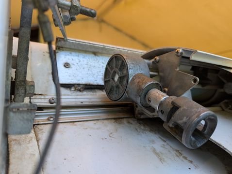

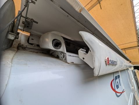

J'ai un petit problème sur le mécanisme d'un store "Omnistor" monté sur un camping car ERIBA. Un camping car familial.
Première immatriculation 2/5/2005
J'ai deux questions :
- Quel modèle de Store de marque OMNISTOR est monté sur ce modèle de camping car
Dimensions mesurées du store : le support fait 3,43-3,45m, la largeur de la goulotte 3.42m et la largeur de la toile 3.28m
- Quelqu'un parmi vous connait-il la référence du mécanisme (vis sans fin-crémaillère) qui permet de remonter le store
A la bonne votre :alcool1:
Jean-Charles.

Omnistor fait maintenant partie de Thulé. Ce store semble être un 6200, maintenant 6300. Donc chercher pièces détachées sur Thulé. C'est un store de toit.
Messages : 20716
Re: Mécanisme store "Omnistor" HS
Normalement il y a une étiquette qui se voit quand le store est déroulé, elle se trouve à l'intérieur du carter de réception, N°, code barre etc...

Qu'est-ce qu'il a ton renvoi d'angle ???
Il lui manque des dents, le mieux est de le déposer et d'aller chez un revendeur Thule/Omnistore de ton secteur avec le modèle !!
