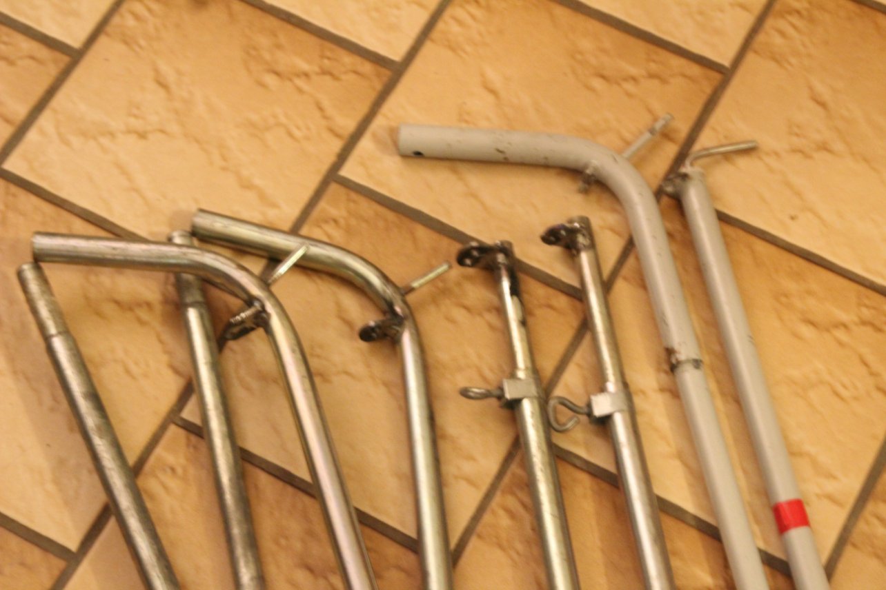

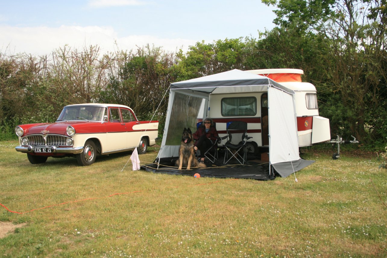

Bonjour! En préparation avec ma petite liste de chose à finir avant les départs en week end ou vacances j’ai une petite question concernant la solette ! Avez vous des photos de la vôtre montée ? Il y a t’il qu’une joue d’origine ? On est d’accord quelle ne se fixe que sur les côtés mais pas dans le milieu ? Merci
Eriba Puck 1979.
Bourges 18 et alentours
Messages : 5287
Re: Solette !

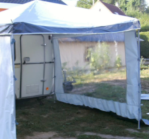

Tu peux mettre deux joues sur ta solette n'importe sur le côté ou devant. La mienne est aussi de 79.

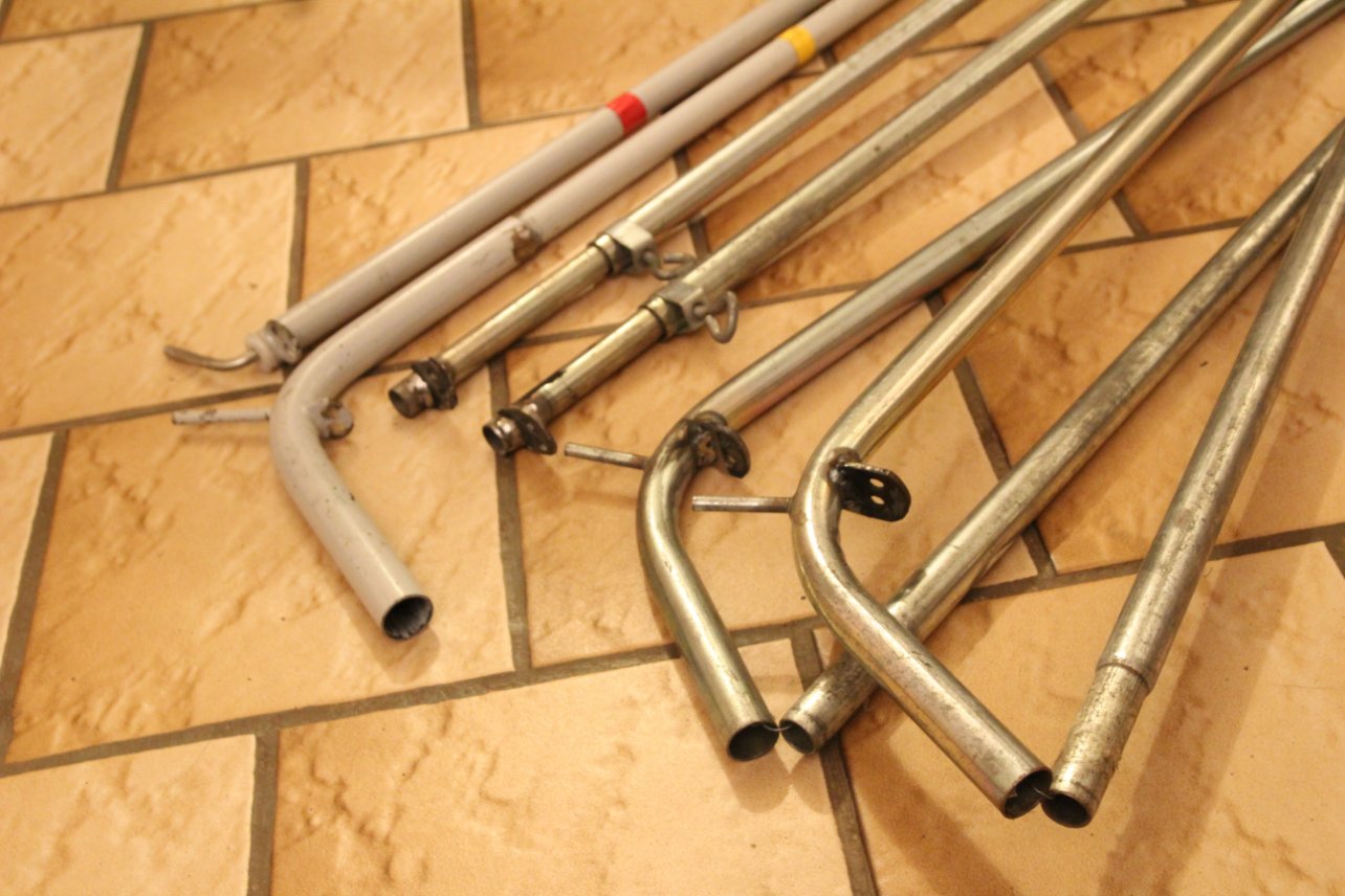

Merci de ta réponse ! J’ai l’armature de base mais j’ai une barre avec deux colliers de chaque côté .. elle vient se fixer dessus la joue ? Je pense qu’il me manque une joue .. j’ai uniquement celle pleine ..

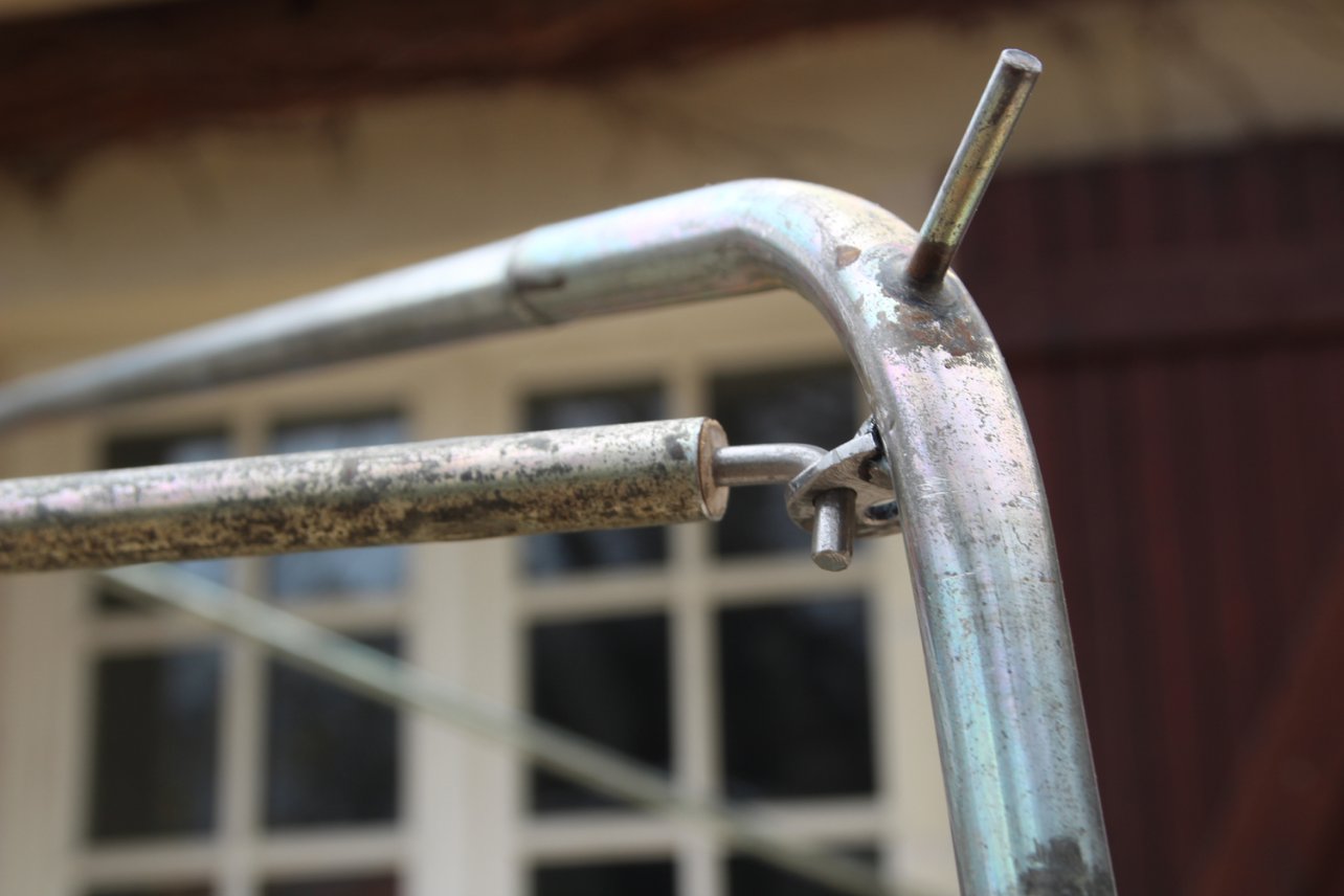

Tu devrais avoir un truc comme ça sur le devant de tes tubes :
Si tu ne sais pas quoi faire demain...., j'habite à côté de Gien.

Je n’ai pas du tout ce système la :/

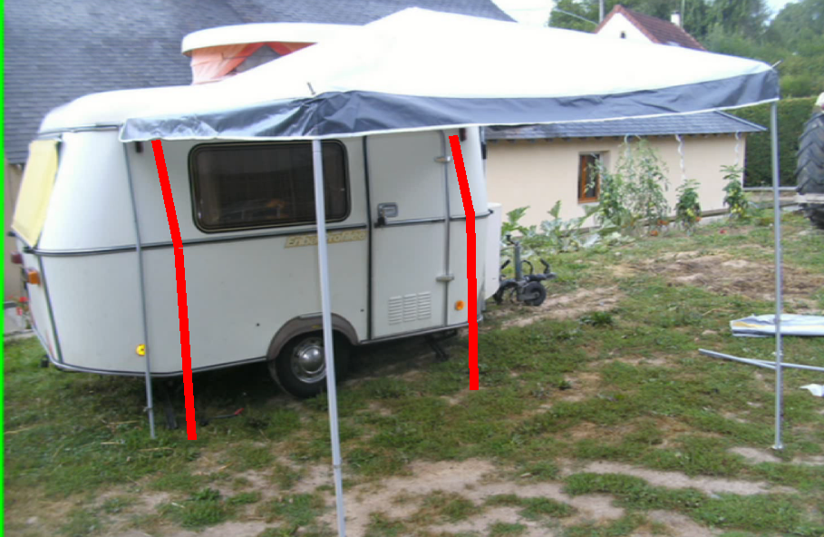

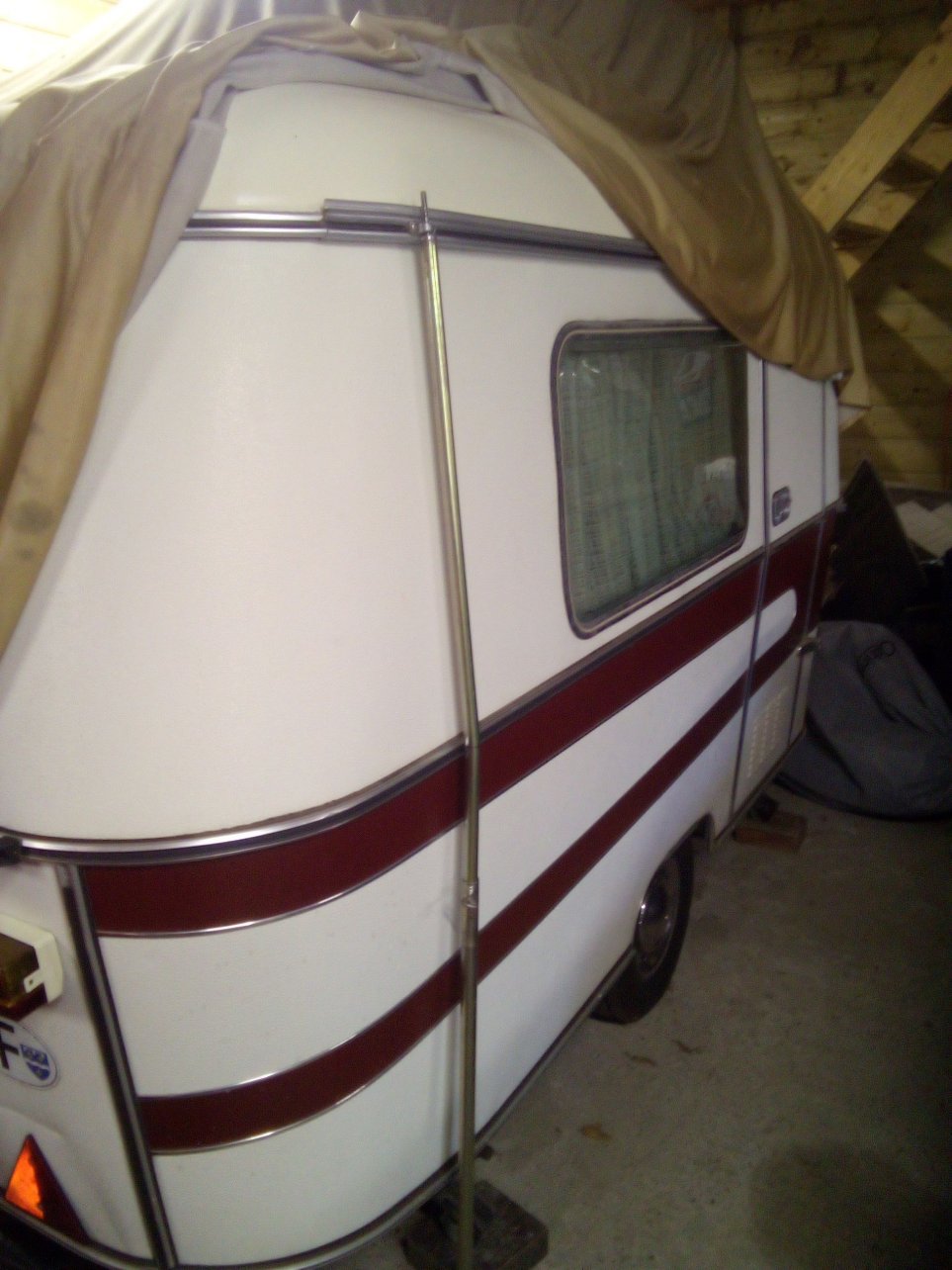

Pour la joue de côté, tu dois avoir en plus cette barre qui épouse la forme de la caravane et retient la joue, forme trait rouge sur la photo.

Messages : 1480
Re: Solette !
Ok Claude, mais de toute façon il lui faut ça pour tenir la joue ou en fabriquer un

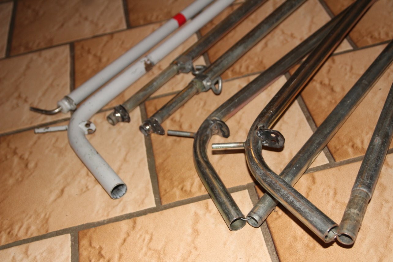

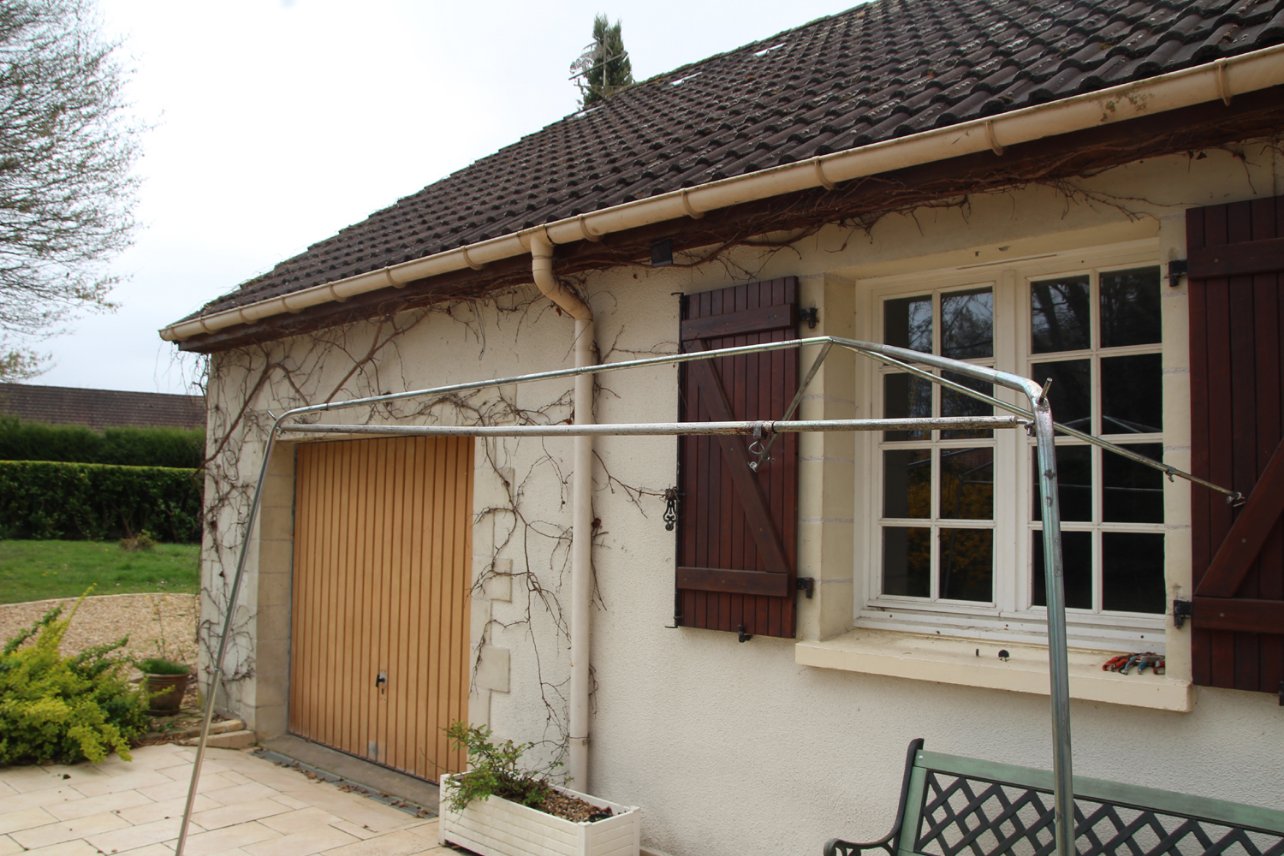

Oui c'est ce que j'ai fait du sable dans les tubes et une cintreuse :

J’ai des tubes de ce genre je vais essayer de fabriquer ça ! Merci de l’idée ! Génial !
