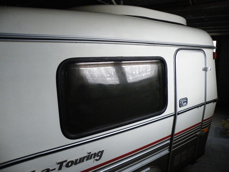

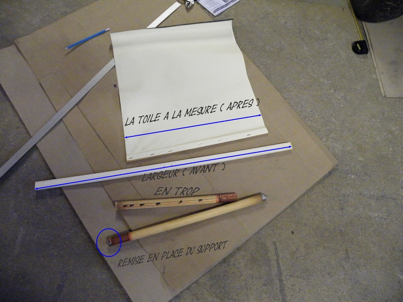

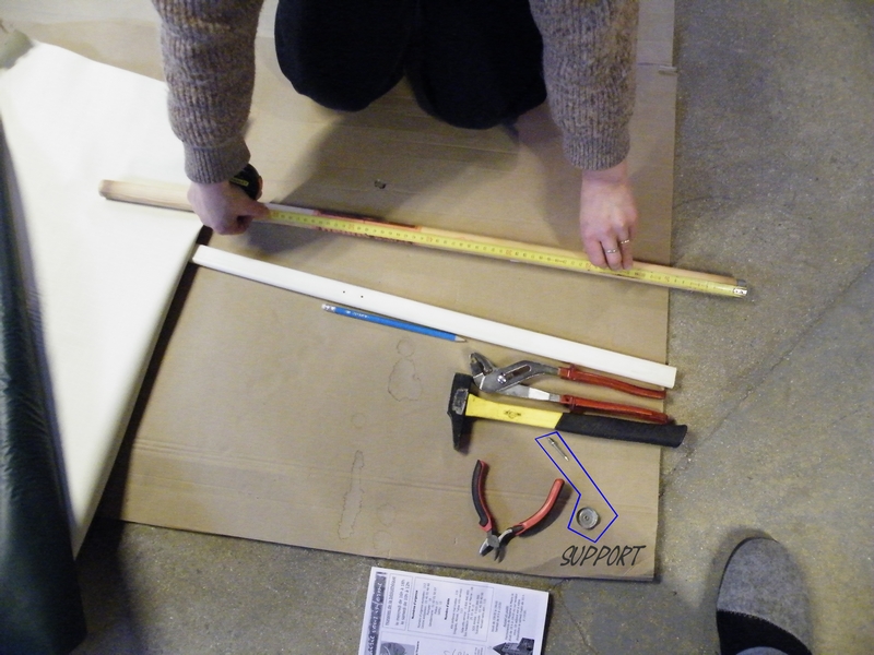

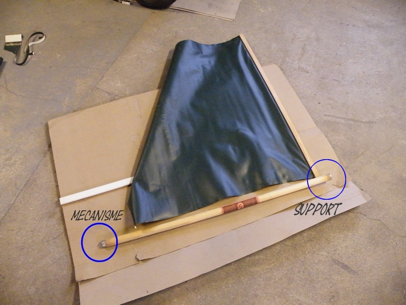

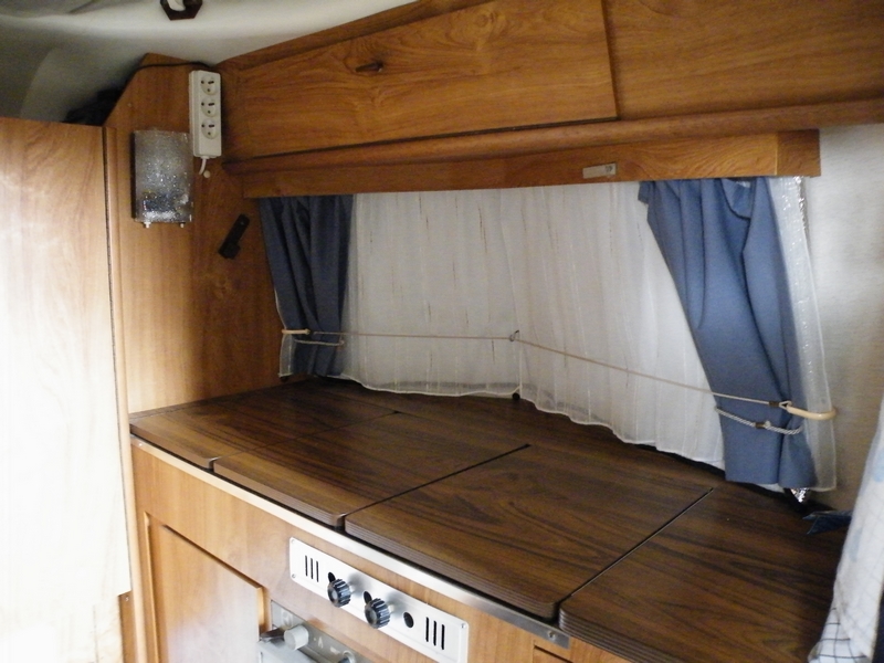

Après avoir eu quelques stores en recup ;-) ,après démontage , découpe, prise de tète avec le ressort 8| , pour bien faire dodo :fatigue: , pour ne pas avoir trop de soleil, pas trop de chaleur a l'intérieur , être "chez soi"...action.....
un coté, pas de photo de l'autre coté (manque de place)
entre 3 et 5 positions d'ouverture, tout dépend de la tension du ressort,

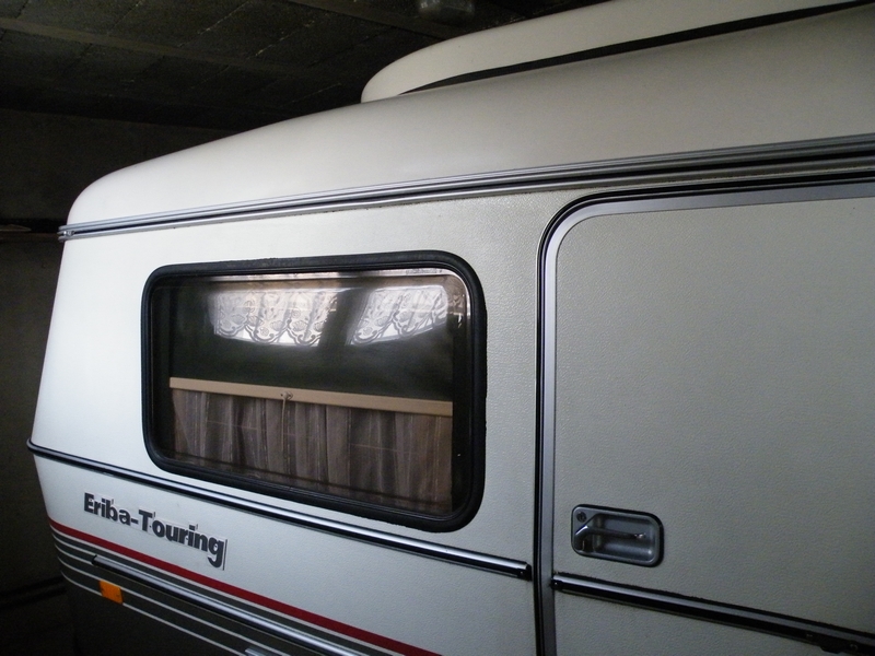

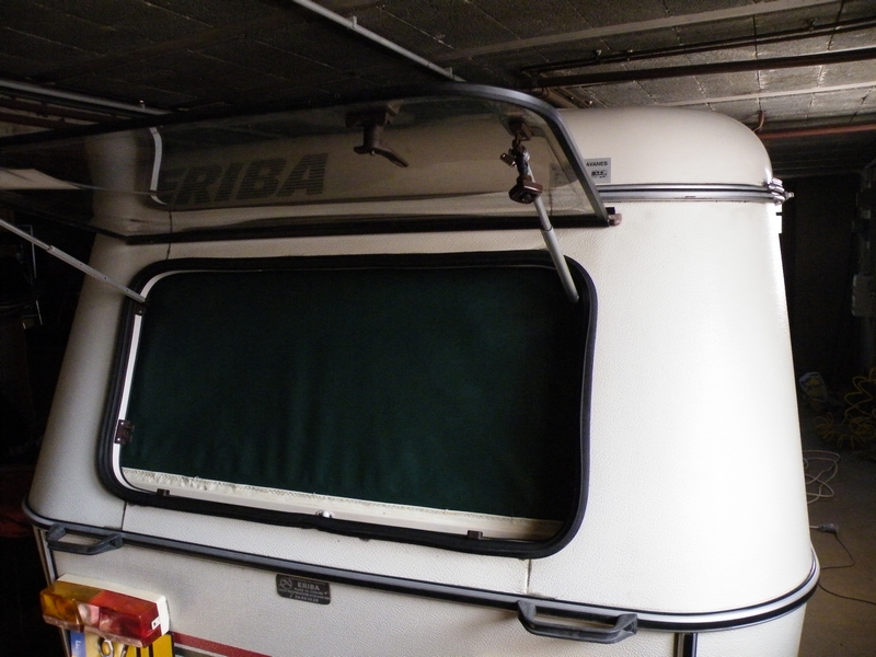

a l'arrière
a l'arrière

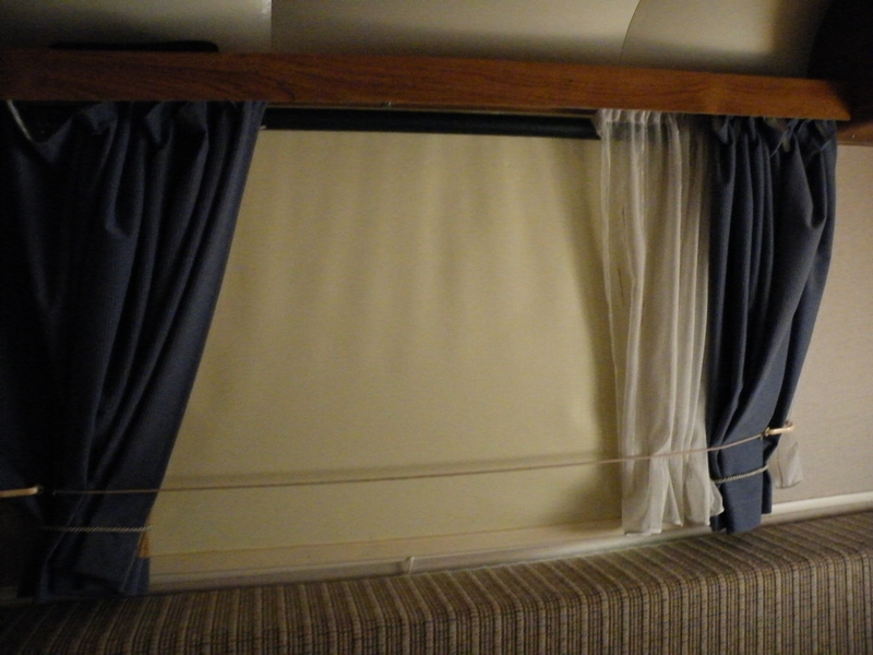

même  tension de ressort

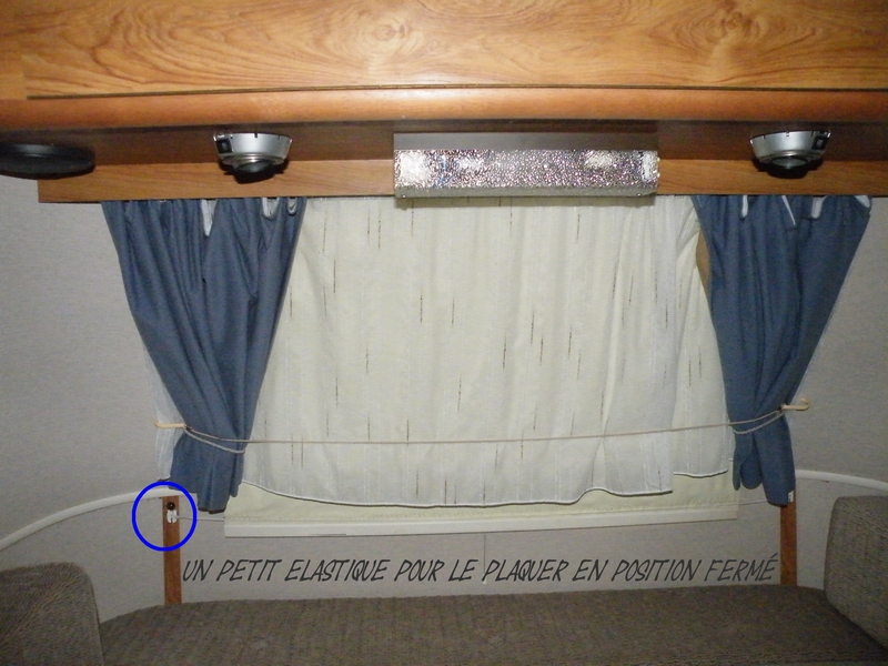

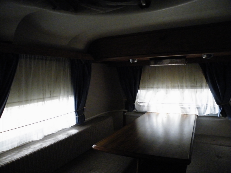

a l'intérieur
a l'intérieur
[/attachment]

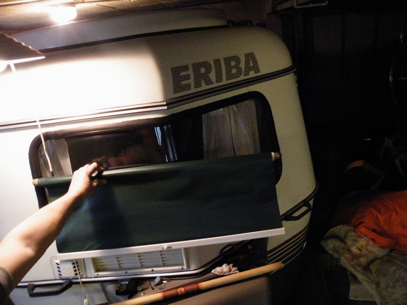

un peu grand
un peu grand
un peu de découpe
un peu de découpe
bis
bis
impec
impec

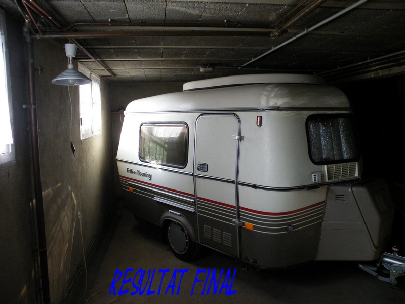

et voila
et voila

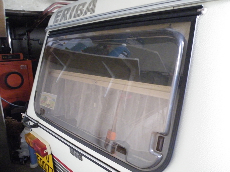

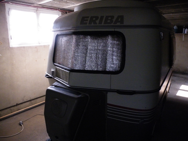

pour l'avant ,un pare soleil de pare-brise,découper a la taille de la baie
