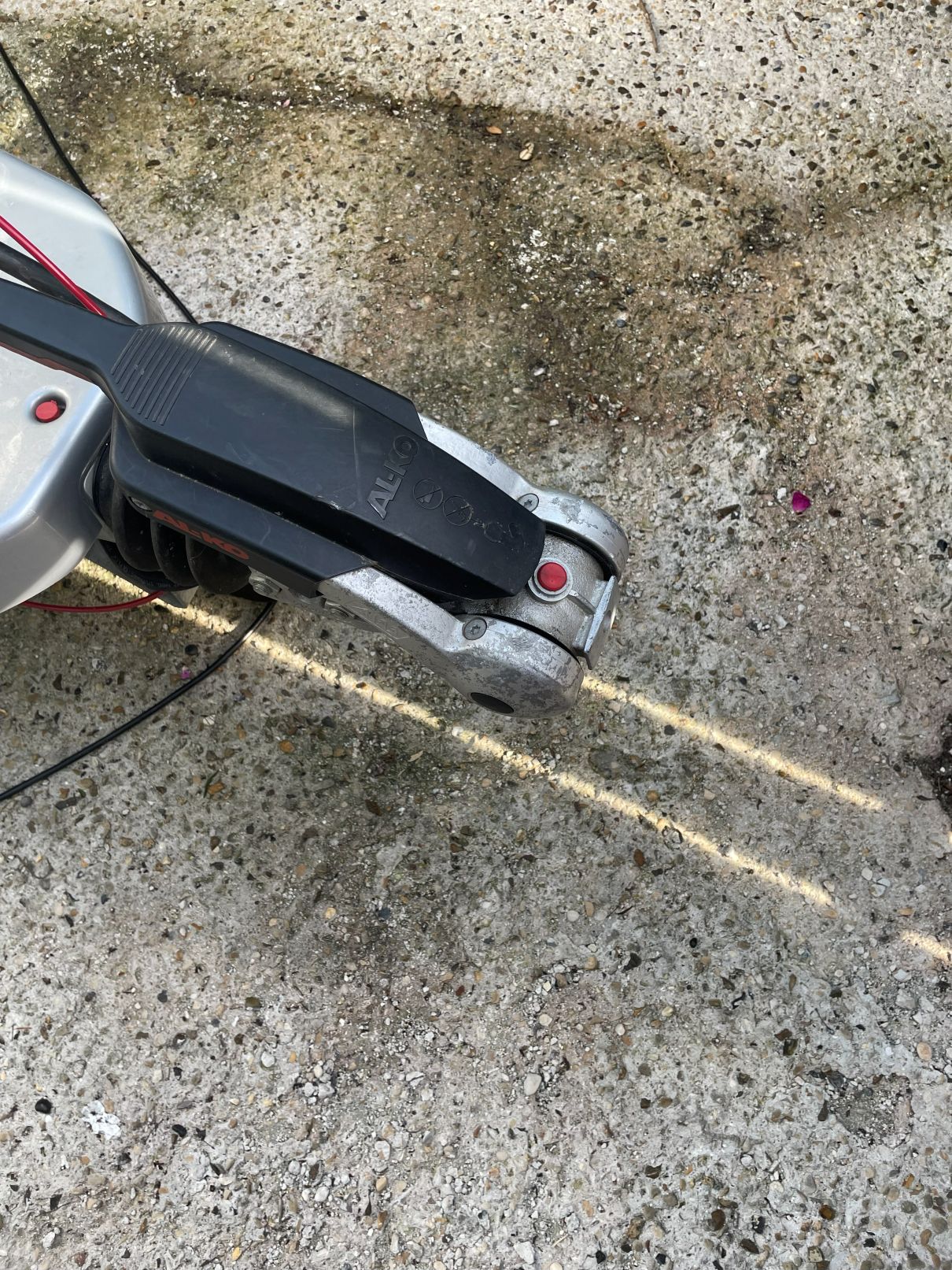

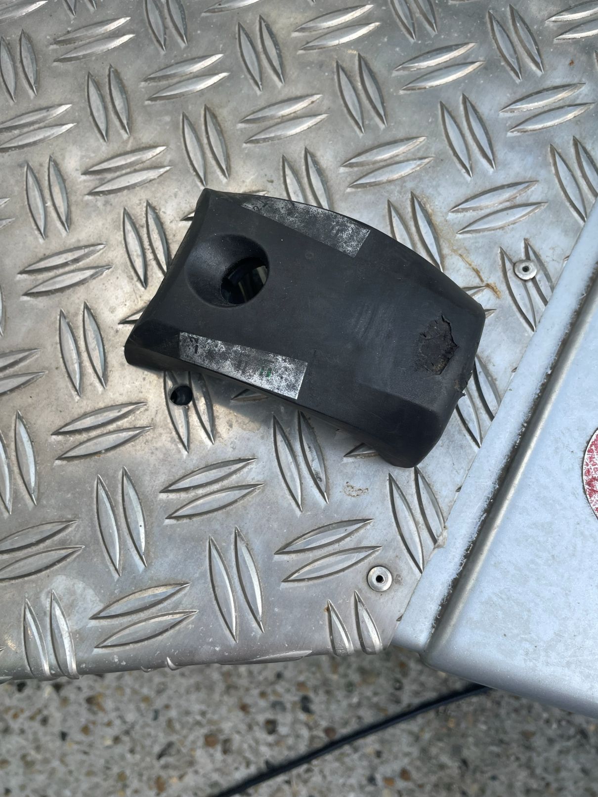

Bonjour à tous
Lors de notre dernière sortie on a eu un petit problème d’attelage et deux voisins caravaniers sont venus nous aider. Pendant la réparation ils ont malencontreusement enlevé la pièce ci-dessous située à l’avant de l’AL-KO sans pouvoir la remettre. On est quand même rentrés chez nous, sans la pièce donc, et sans problème.
1ère question : cette pièce est-elle indispensable ?
2e question : comment la remettre en place
Merci d’avance de vos réponses.
Jean-Pierre
l'endroit où se trouvait la pièce
la pièce manquante
la pièce manquante

C'est le pare chocs en caoutchouc pour éviter de marquer la voiture en cas de mauvaise manœuvre !!
Mais quel était le souci pour atteler ??
Le mode d'emploi :
https://www.franssen-remorques.fr/media ... 032015.pdf
Mais remarque bien que l'indication de l'usure des coupelles se trouvent sur le pare chocs en caoutchouc !!

Mes autocollants d'usure sont effacés aussi sur le mien.

Cette pièce s'était décalée vers l'avant et je voyais à peine la bague verte indiquant que l'attelage était bien en place
