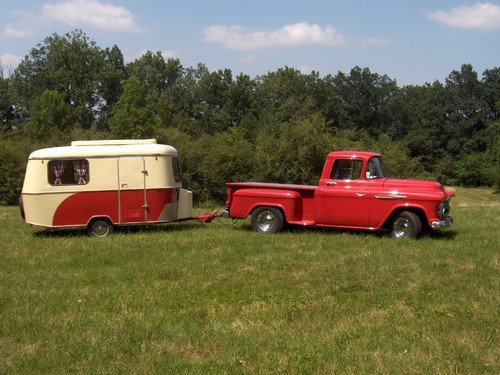

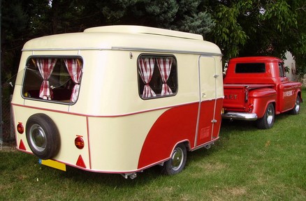

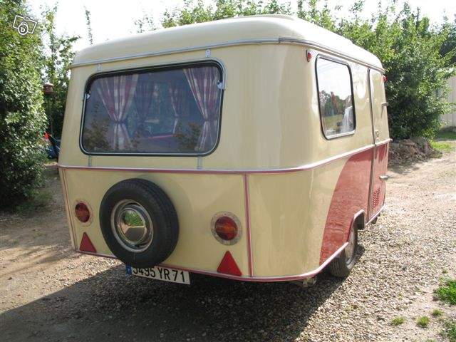

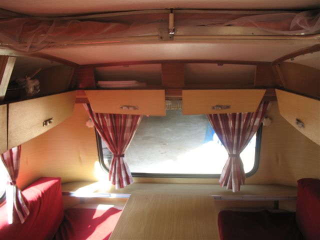

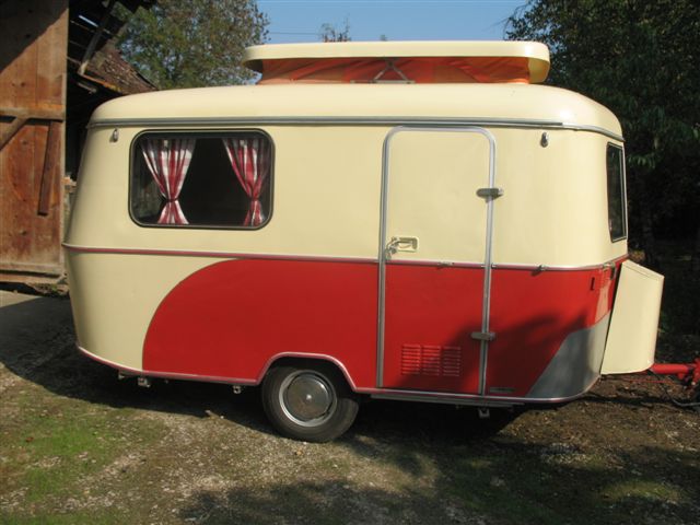

Le 1 er novembre, si tout va bien, il y aura une nouvelle : eriba : dans mon jardin!
Je dis bien si tout va bien car vu son grand age(elle est de 74) et l'aide avisé de Christophe, Daniel, et Roger j'ai pris quelques précautions, mais c 'est tout de même un coup de :coeur: et je l'ai réservée que sur photos :( :( .
Elle se trouve dans le sud de la Bourgogne et j'ai 600 km à faire pour aller la chercher ! mais quand on aime.....Bon ben v'la quelques photos si ça passe!

merci pour vos encouragements, c'est vrai qu'elle est belle mais c 'est pas parce qu'elle a été repeinte en cabine que le plancher est nickel !! et comme je ne suis ni supersagamor ni super herry si le plancher est pourri devant ben :(
Je l ai aussi choisie pour son poids, une familia de 74 et plus légère qu'une puck de 2000, enfin moins de 500 kg.

ah c'est vrai qu'elle est belle... je l'avais vu sur le net... et je préférai te la laisser car toutouille m'attendait.
En tout cas tu en es tombée raide amoureuse...et c'est tant mieux!!! :super:
Bonnes balades et en attendant bon voyage pour aller chercher la belle.
Au fait ton attelage... j'adooooore :loving:

bonsoir, j'écris vite ce petit mot pour que personne n aille faire 1700 km pour rien, je reviens tout juste de mon périple en Bourgogne pour chercher l'eriba bien jolie en photo mais faut pas mettre son nez sous le plancher! :( :(
ATTENTION SOUS SA BELLE PEINTURE CETTE CARAVANE CACHE BIEN DES DÉFAUTS ou du travail passionnant pour excellent bricoleur mais avec le prix qui va avec :malin1: :malin1: :malin1:
Heureusement j avais été bien prévenue par vous tous et le propriétaire a été correcte et m a rendu mon acompte reconnaissant qu'il y a un léger probleme avec la description :| :| :| :| Bon! je m en remettrai

merci à tous pour vos petits messages, :merci: t'as raison THIERRY j'ai pas été assez précise dans mes demandes de photos , j'ai bien demandé des photos du plancher, j'en ai eu mais pas celles que je voulais, pareil pour le champignon, les photos étaient nickelles, l'angle des photos cachait l'essentiel, et oui un nouveau tapis de sol était posé sur un plancher malade, quant à l'armature elle présente un peu de rouille à l'extérieur mais sans gravité, mais si j'ai bien suivi le fofo c'est à l'intérieur lorsque l'on démonte les meubles que l'on voit si l'armature est attaquée par l'eau qui coule sous les plaques de protection à l'avant, les joints des baies sont également à changer.
le proprio venait juste de la laver avant que j'arrive je vous raconte pas l'eau qui pénétrait par là.
le plastique qui entoure le champignon est aussi craqué à un endroit, bref seule la peinture a été refaite mais malheureusement il y a certainement une fuite à coté de la porte, ça se voit pas sur les photos mais des boursoufflures apparaissent près des charnières de la porte .
Pour un bon bricoleur à moitié prix ça commence à être intéressant :super:
