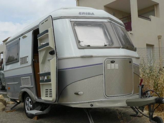

J'ai un gros doute sur le millésime de cette 310 car il n'y a pas deux vitres à l'avant.
Mais peut-être que seules les 310 GT avaient 2 baies à l'avant ?
http://forumeribatouring.com/viewtopic.php?f=15&t=2603
Christophe qu'en penses-tu?
J'ai cherché dans les photos pour se souvenir des années...
Mais il y a mélange.
Je sais que pour les trolls et triton dès 1997/1998 les 2 baies font leur apparition.
Une 310 de 2002 côte 5160 euros.
Mais il ne s'agit que d'une côte. Il faut voir l'état de la caravane.
La 310 n'a pas de cabinet de toilettes.

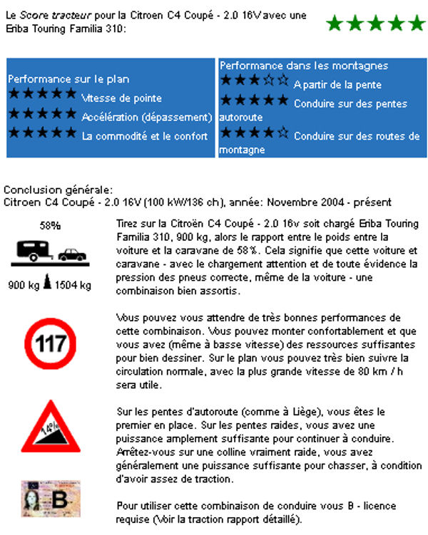

forumeribatouring a écrit : Derrière quel tracteur penses tu partir ?
A bientôt :hello:
Derrière une Citroen C4 coupé HDI 92 :wink:
Tu connais son poids ?

Bien vu Luc, cela nous ferait penser plus à un millésime 2001 de début d'année.
Il faudrait demander le numéro de série sur la plaque signalétique e la date sur la carte grise. ;-)

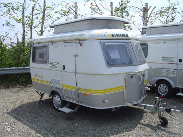

Celle que je t'ai mise en ligne est de 2003 elle a 2 baies à l'avant; c'est une "GT" avec des meubles hauts arrondis, des jantes alu, et tout le décor de caisse comme celle-ci que l'on voit mieux.
la deuxième photo est une 320 GT de 2003 tu observeras bien les deux baies avant.

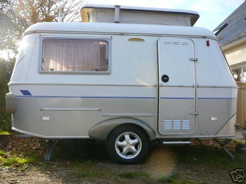

Autrement j'ai un très gros doute sur le millésime de ton annonce j'ai trouvé une duo de 1999 qui a déjà les 2 baies avant avec les mêmes bandes jaunes.
a+
duo 1999 5800e.jpg (55.49 Kio) Vu 19585 fois

Pas de problème :super: là c'est le 2.0 L, tu peux vérifier pour ton HDi
http://www.caravantrekker.nl/
Re: Avis sur FAMILIA 310
Une 310 GT pèse à vide 680 kg avec un PTAC de 850 kg (option possible à 900 kg pour augmenter la chatge utile)

Eribazh a écrit :Autrement j'ai un très gros doute sur le millésime de ton annonce j'ai trouvé une duo de 1999 qui a déjà les 2 baies avant avec les mêmes bandes jaunes.
Je pense que celle qui est prise en photo ressemble à un modèle de ... 1998.
a+
Re,
Non Luc, c'est bien une 2002 :mrgreen: car c'est une " TOURING " et non une " GT "
Regarde, là : http://www.eriba.nl/uploads/Archief/car ... a-2002.pdf page 3
