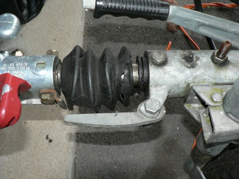

Bonjour a tous,
J'ai racheté dernièrement une : eriba : triton M de 84. Je dois remplacer mon soufflet de timon, il est dans un état de délabrement avancé. Comme vous pouvez le constater elle n'est pas équipée d'un recul automatique et elle est équipée d'un antilacet AKS. Comment savoir quel est le bon modele a acheter?

Re: Remplacement soufflet de timon
soufflet de tête ALKO 161s 161r 251s 251r ref 310097 TOP ACCESSOIRES j'ai fait le remplacement du mien en 2009 sur une PUCK

Bien reçu la doc Christophe. Merci à vous deux pour ces renseignements.
kalou a écrit :Bonjour
Pascal
Mais comment puis je savoir quel type de timon équipe ma princesse?

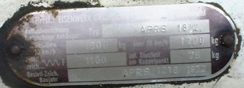

the bstfamily a écrit : Mais comment puis je savoir quel type de timon équipe ma princesse?
Euh c'est comme le Maroilles c'est inscrit dessus ;-)
Exemple :
