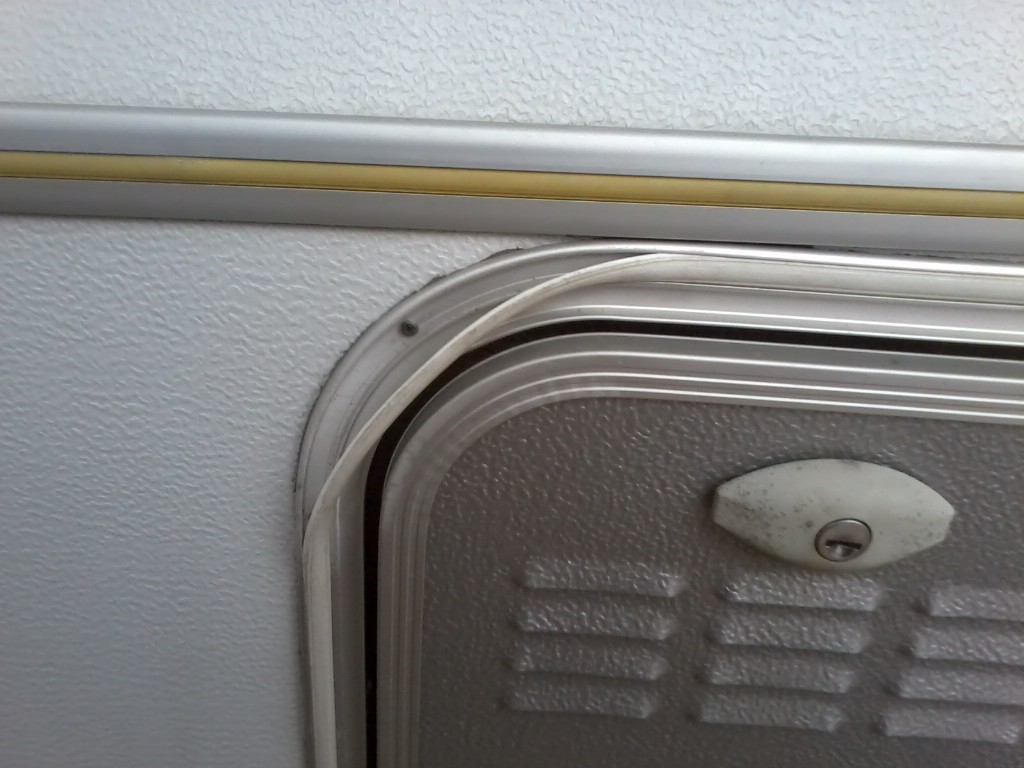

j'ai le joint blanc de la porte du coffre gaz qui s’enlève .
cela fais la deuxième fois que je le remets.
avez vous une solution

Très simple : un petit plot de mastic silicone tous les 5-6cmsferrals a écrit :bonjour

merci donc pas utile de remplacer ce joint ;de plus il n'est pas cuit

@ferrals:
Les joints se déchaussent car ils rétrécissent avec le temps ou viellisement (y a pas que les joints d'ailleurs.....
Essayes de le déchausser entièrement d'un seul côté jusqu'au rayon en question, repositionne le bien en commençant par ce rayon et jusqu'à l'autre bout du joint et là tu devrais te retrouver avec un jour entre les 2 bouts ?!
Mieux vaut un petit jour qu'un déchaussement, disons que ça fait moins dégueu.

merci Laurent
il y a déjà un jour de 4 cm en bas a la jointure !
je devrai peut être envisager a remplacer ce joint quand meme

Bonjour Ferrrals,
moi j'ai mis un petit point de colle tous les 4cm environ dans les lignes droites, plus rapprochés dans les courbes, et ça ne bouge plus.
bon courage.
Dicke
bon courage.
