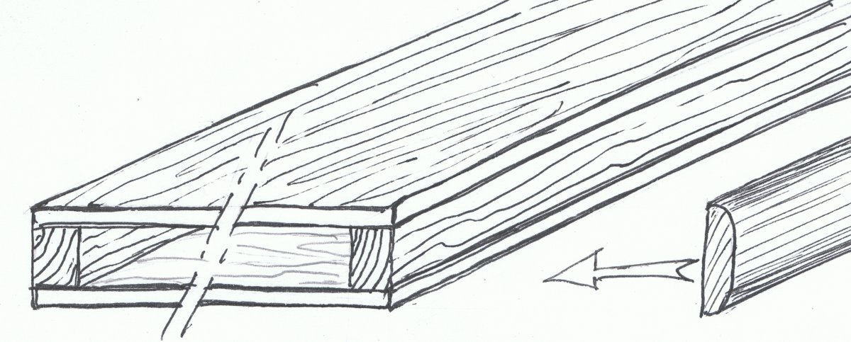

Merci Michel pour cet exemple. Je pense le mettre en application dans mon bigorneau à roulettes. :super:
Pour avoir une tablette d'inertie optimale permettant de supporter des charges comme de lourds bouquins, et d'éviter une foultitude de supports; Je me permets d'y ajouter une suggestion:
Au diable le CP épais! Mais 2 CP 5 mm ou Isorel dur de 3 mm avec de petits tasseaux qui résisteront à la flexion. (A noter que le couvre-joint représenté peut en faire office s'il est de section idoine.
Par la suite, et pour discrétions:
- 2 fois deux câbles de suspente latérale (De petite section genre " Mobile Cables System")
http://www.mcs-concept.fr/index.php?lang=fr
- 2 Entretoises horizontales discrètes sur les côtés permettant d'éviter le ballant.
(On peut aussi le faire en faisant un "X" avec les câbles)
Je l'ai testé par ailleurs avec des étagères de seulement 20 mm supportant nombre d'encyclopédies.
Amicalement, en te remerciant pour cette belle idée.
Yves
