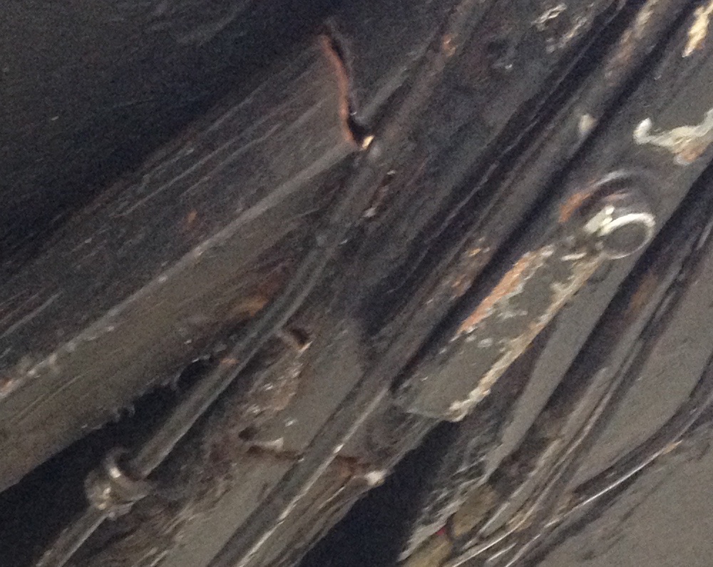

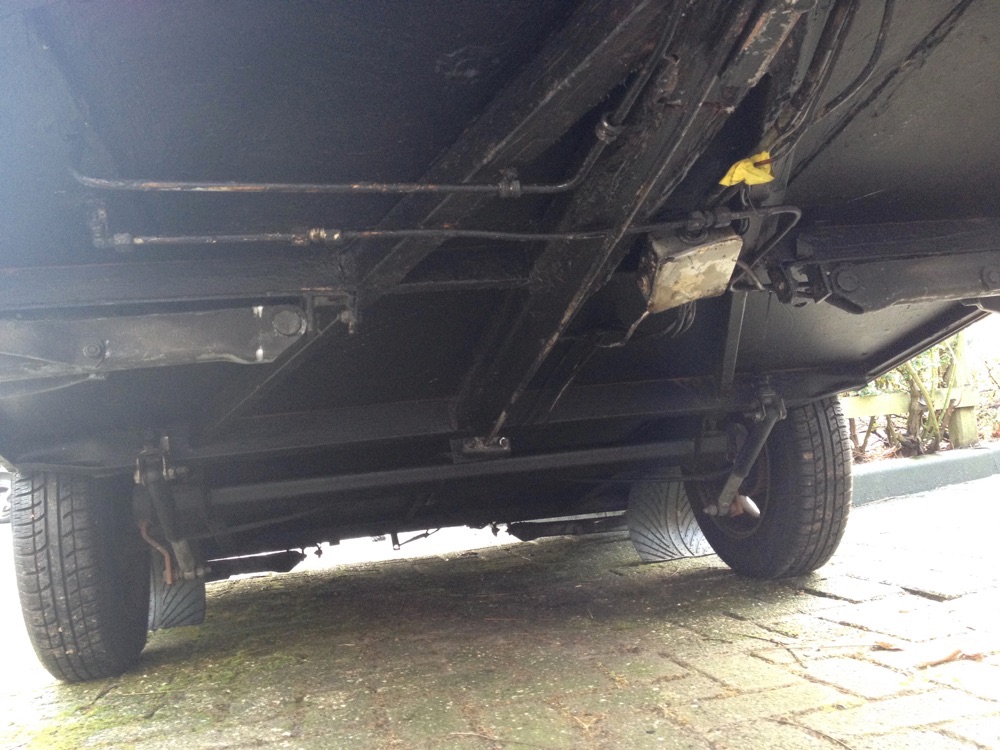

J'ai reçu d'autres photos, ca confirme que la réparation n'est pas super simple... Par contre, le reste du chassis n'a pas l'air en si mauvais état, si?
Messages : 21358
Re: Que vaut cette puck de 89 d'après vous?
A fuir !!!!
Si tu veux faire une soudure correcte, il faut ôter au minimum le plancher, donc les meubles, et pourquoi y'a-t-il eu rupture à ce niveau ??? Bizarre !!!
Quelqu'un a déjà vu ça ???
Par ailleurs il me semble que la fixation de l'amorto est bidouillée!!! Généralement l'amorto est fixé sur le bras de suspension et sur une plaque faisait partie intégrante de l'essieu et non entre le bras et la structure.
