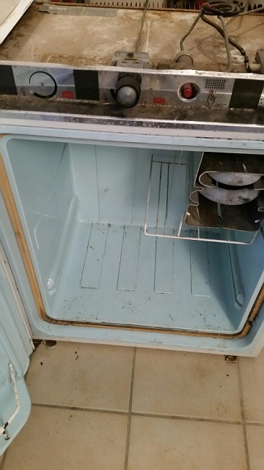

bonsoir
après avoir relooker ma pan, je me suis aperçu que le FRIGO a un problème .
sur le gaz la flamme ne tiens pas même en appuyant très longtemps.
je pense que cela vient de la sonde , le soucis est que le frigo doit être de 1976 et les références sont effacer.
je ne sais pas ou trouver une sonde identique , et n'ai aucune références pour avoir un repére .
qui peut m'aider ?

LANDERIBA a écrit :Pour le frigo as tu pensé, avant d'incriminer le thermocouple, à ôter le bouton en tirant dessus, ajouter dans le fond du trou du bouton un petit morceau de carton, bois, plastique au choix, pour que lorsque tu pousses le bouton il ne vienne pas toucher le bandeau AVANT de pousser TOTALEMENT sur la tige du robinet, j'ai changé le mien pour rien, il y a deux ans à Plougoumelen. Je l'ai acheté chez un grossiste de Vannes en électroménager, il existe des modèles universels, avec tous les raccords possible dans le kit, c'est ce que j'ai installé.....pour rien.
J'ai appliqué la recette de Landeriba ; pour ma part j'ai utilisé une petite vis (tige filetée dans le fond du trou, la tige du piézo appuie sur la tête de vis).
vis pour piezo.JPG (201.08 Kio) Vu 10003 fois
Et ça marche très bien sans changer le thermocouple :) :langue: :)

merci , je démonte dés maintenant et j'essaye la méthode pour le piézo.
mais j'ai un ami plombier a 400 klm de chez moi qui me dit qu'en général c'est la sonde , mais je fie à vos conseils.
aller je démonte
Messages : 21393
Re: Eriba pan 1976 probléme de frigo merci de votre aide
Avant de démonter quoique ce soit met une cale dans le fond du trou du bouton de manœuvre, souvent le bouton bute sur le bandeau avant d'appuyer totalement sur la tige de manœuvre.
Sache qu'il existe chez les Stés de dépannage/pièces détachées d'électroménager un kit thermocouple universel, c'est celui que j'ai mis sur ma : eriba : alors que c'était le bouton qui posait problème.....

Génial j'ai la flamme merci
Merci Merci
je pense que je vais le retourner , et le décaper a fond
Merci le Forum
