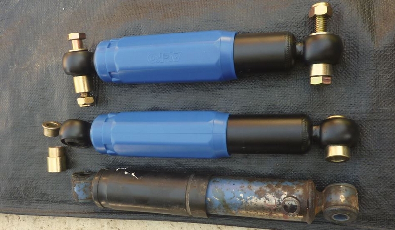

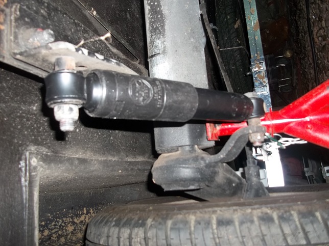

Bonsoir.Après avoir reçu les knott et renvoyés car pas bons....Montage des alko commandés chez malbert . Ets très sérieux ,de bon conseils,ils ont téléphonés eux mêmes chez alko. ce sont donc des alko ré:f es228747005.Prix 45,83 unit. Au passage toujours pas de réponse de Cernay... :grr: Arrivés ce matin ,montés de suite...Cdlt
100_1500 paint.jpg (143.34 Kio) Vu 18709 fois
100_1502 paint.jpg (205.32 Kio) Vu 18709 fois
Modifié en dernier par vieux.lion le mar. 19 janv. 2016 21:40, modifié 1 fois.

vieux.lion a écrit :Passons maintenant aux amortisseurs de roues. H.S eux aussi .De marque record ,course 235 à340 mm.
Comme tu nous l'as pas précisé ,quel est le marquage indiqué sur tes précédents amortisseurs H.S. de marque "Record"... afin de faire un lien sur l'équivalence du produit
Merci d'avance pour l'info
Yv :hello:
Messages : 3630
Re: amortisseurs sur triton jubilé 1990
Bonsoir.Les record étaient des 7045. Cdlt

Heu ...on dirait que tu as conservé les écrous d'origine au remontage :roll: ....
Tu n'as pas fait ça Michel, hein... :grr:
Messages : 3630
Si si, je mets un contre écrou (pas sur la photo)..Bien vu!!Cdlt

vieux.lion a écrit :Bonsoir.Les record étaient des 7045. Cdlt
Idem à ceux de ma Super Puck 1997
Conséquence d'un amortisseur HS ... en quelques photos
Maintenance=>novice74 a écrit : Octobre / 2016
Remplacement amortisseur ERIBA super puck 1997
Original : Record (made in France)
9648 Ref 00 7045
Comprimé 250 mm
Détendu 340 mm
Fixation Diamètre 12
Remplacé par des Amortisseur de roue AL-KO EAS OCTAGON Bleu / 37.50€/pièce
(Obligation de raccourcir une des entretoises pour respecter l'alignement.)

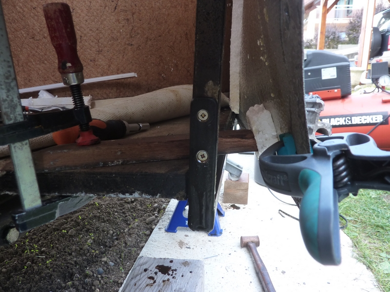

Testé depuis sur plus de 2000 kms, ça change la vie. Pour infos: Le droit était complètement pompé, il m'a occasionné quelques dégâts au niveau du passage de roue et sa structure. J'ai profité de cette intervention pour faire un traitement des corps creux. Je suis vraiment étonné de la bonne qualité de la structure. L'oxydation n'est que superficielle.
Passage de roue => Droit
passage roue.jpg (295.16 Kio) Vu 18584 fois
AL-KO_bleu
AL-KO_bleu
structure passage de roue 01
structure passage de roue 02<br />(Morceau cassé)
(Morceau cassé)
Réparation et démontage minimisé.<br />(Je n'ai pas de poste MIG)<br />Ajustement et perçage avant peinture.
Fixation par vissage.
Au moment du constat<br />Points ou le pneu a buté (bleu)<br />Points ou la soudure a cassé (rouge)

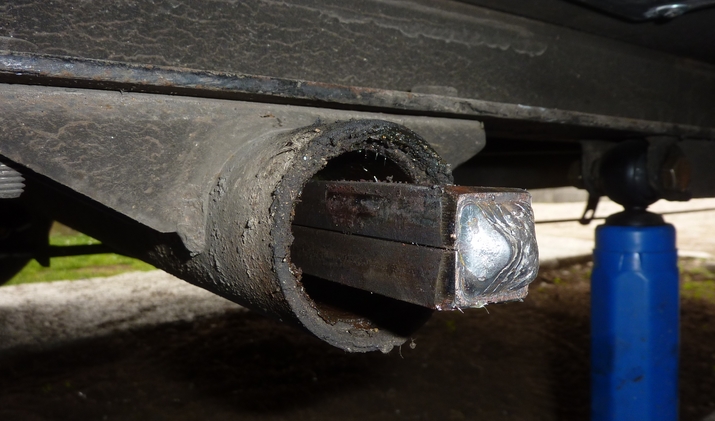

Ma question: peut-on démonter et remplacer les caoutchoucs au cœur de l'essieu ???
A quoi sert cette vis et son contre écrou ? :rouge:
(Démontage pour remplacement des silentblocs, modification de la garde au sol ????)

en effet y aurait il un réglage de garde au sol ? faudrait trouver un éclaté
il est possible aussi que tu ais des barres de torsion et non pas des butées caoutchoucs , il faudrait démonter pour voir si tu as des crans , je ne connais pas ces essieux
elle ne rebondit pas trop la cagouille avec peu de chargement et des amortisseurs surdimensionné ?
est tu sur que le garde boue a été abimé pendant que tu roulais toi ? le défaut pourrait avoir déjà été là lors de l'achat ; comme tu dis on ne sait pas comment chargeait l'ancien proprio
pour ce qui est du jeu sur le moyeu , tu dois avoir des roulements coniques ; si oui on peux jouer sur le serrage pour diminuer ce jeu , sinon changer le roulement s'il est vraiment abimé
bon dimanche
Messages : 20715
Sûr que c'est un essieu à barres de torsion, vu le graisseur qui est absent des ceux à blocs caoutchouc, il se peut que des lames soient fatiguées/cassées et donc la roue remonte plus qu'il ne faudrait dans le garde de boue. Système similaire aux essieux avant Cox VW . Paquet de lames plates fixées d'un bout dans l'essieu et de l'autre sur le bras. Normalement se règle en hauteur....

novice74
Messages : 438
prénom : Georges
Message non lu par novice74 »

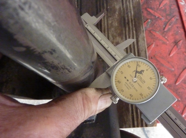

Réponse en image ;-)
Barre de torsion<br />Super Puck 1997
Barre de torsion
Super Puck 1997
Pas de casse !!!
j'ai également démonté l'autre coté pour contrôle + nettoyage + graissage à donf.
Usure sur point de rotation = 0,10 mm :super:
usure normale
usure normale
:.l: ' : eriba : ,c'est du robuste :super:
