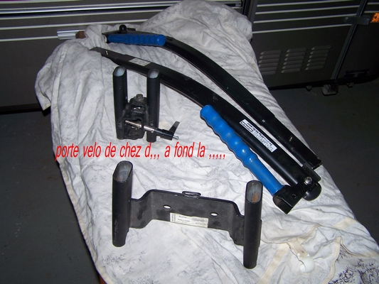

j'avais garder mon porte vélo de chez dec,,a fon,, la ,,,de mon ex véhicule cas ou, mais son montage est impossible derrière ma voiture même avec le support derrière la boule

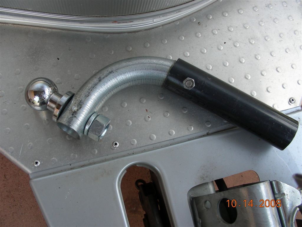

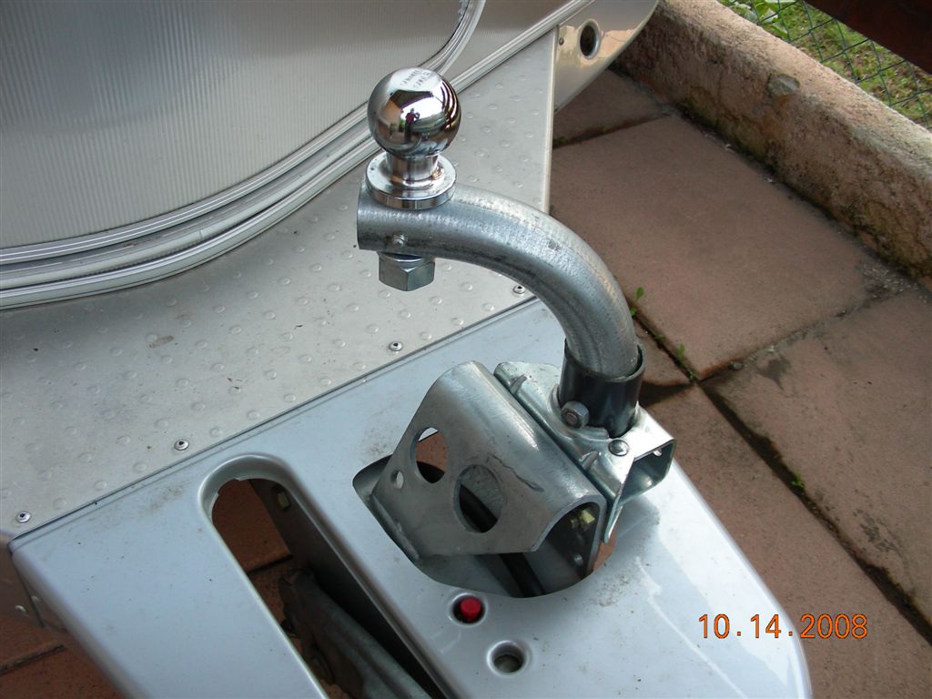

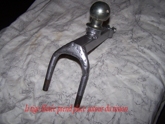

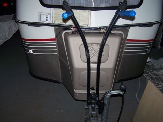

donc solution bricolage

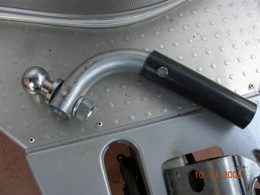

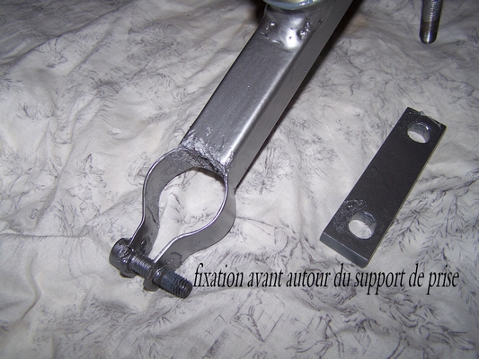

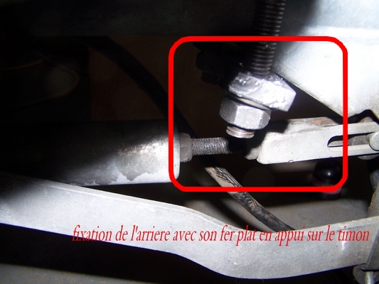

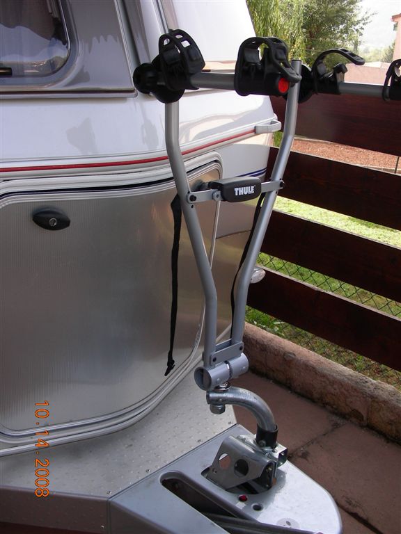

1 tube de 30/30,une tige filetée,un bout de fer plat,une boule ,(tout est en recup)après découpe,soudure,etc ... j'ai un poids de 7kg (mon support+le porte velo) voici l'
,si vous avez des questions ou des remarques n'hésitez pas

Hello Jérôme !
Si je puis formuler une idée
je mettrai bien une grosse rondelle au fond du support de prise, sur l'écrou.
En effet, le support de prise n'est pas un modèle de rigidité, d'ailleurs, le mien a disparu depuis bien longtemps
Belle réalisation

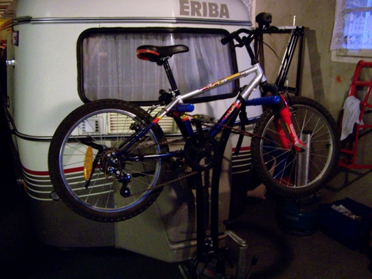

Re: Porte velo'maison' en détail
Je viens également de me confectionner un porte vélo après avoir vu un "eribiste" adopter ce système.
le mien n'est encore à l'état de proto mais je pense qu'il a tout pour bien fonctionner. Il s'adapte à la place de la roue jockey.
L'inconvénient , c'est que cela augmente considérablement le poids sur flèche, donc attention à bien répartir la charge dans la caravane afin de le diminuer le plus possible. L'avantage: il ne coûte pour ainsi dire rien et ne prend pas de place.
Bigrand

- Messages : 8343
Ton système est celui qui me semble le meilleur
Car non irréversible pour la caravane
Pas très difficile à faire
Pas très coûteux
Par contre je verrai bien quelque chose pour empêcher une éventuelle rotation dans le support.
quand on roule, sinon l'avantage de cette rotation doit permettre l'ouverture de la porte gaz d'une façon aisée.
En conclusion , j'
Pas très coûteux
En conclusion , j'
Pour le porte vélo, où as tu trouvé le tube rond cintré ?
s'agit-il d'un tube d'antenne télé?
Quant à l'autre tube de quel diamètre est-il?
Merci de ces informations, car je pense que tu as fabriqué un trés bon
système porte vélo.
Merci Jacklo
système porte vélo.
Merci Jacklo
Bigrand
Le tube est effectivement un support de parabole que j'ai coupé. Mais le diamètre n'est pas tout à fait exact, j'ai été obligé d'y ajouter une "gaine" (canalisation d'eau en PVC renforcé). Le diamètre doit faire 50mm. Autrement, les systèmes qui empèchent de se garer sur les parkings privés font le diamètre exact. Il "suffit" d'en trouver un qui est au rebus pour récupérer le morceau dont on a besoin...
