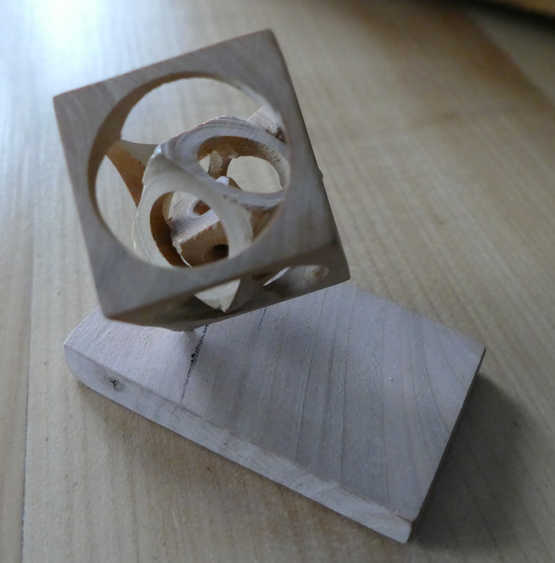

Cubes
Cubes
hello!
Amusement pour quelques heures!
Moins de 4 cm pour le plus grands et 12mm pour le plus petit
Re: Cubes
Je suis devenu au fil du temps un auteur de poste que tout le monde voit mais ou personne ne répond.
70 personnes qui voient mes petits cubes et personne pour me dire ce qu'il en pense. C'est si mauvais que personne n'ose me le dire...Dommage!
Bonne journée

Ils sont prisonniers ou peuvent sortir les uns des autres ???
Méthode de fabrication si prisonniers...

Merci à vous.
Travail au tour à bois donc à la main.
Bien sûr, ils ne se démontent pas, ils sont prisonnier.
C'est le même travail qu'avec les boules de Canton. J'en ai fait avec une étoile prisonnière à l'intérieur. Les boules c'est ,ce me semble, plus facile : Il suffit d'un outil adapté et de la patience. Là, il ne faut que de la patience.
C'est simple : Prendre une branche, la tourner du bon diamètre. On tronçonne avec un peu de marge. Reprise en mandrin et il suffit de tourner un trou à fond plat d'un diamètre plus petit que la diagonale de la face du cube et d'une profondeur suffisante pour que le cube soit le plus grand possible. En suite on dégage les angles du cube pour qu'il se libère mais avant il faut faire les autres niveau... Pour les autres faces on tourne d'un quart de tour on met plat et on reperce... Se munir d'un pied à coulisse est utile.
Le plus gros que j'ai fait comportait 7 niveaux et je n'ai pas de photo. Je sais que des tourneurs métaux en ont fait à 10 niveaux. Chaque face finie est bouchée avec de la résine puis on fait bouillir et on enlève toute la résine. Pour nous c'est difficile.
C'est en buis. J'ai essayé en houe c'est pareille. Pour en faire des gros il faut trouver le bois: Ce n'est pas facile. J'en suis à un taux de casse de la moitié.
