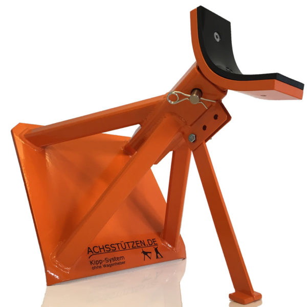

Monter sa caravane sur chandelles en 2 sec sans cric!
Message non lu par deblec06 »
https://www.youtube.com/watch?v=hx79l__ ... e=youtu.be
L'idée est originale, mais le prix... :ghee: :ghee: :ghee: au secours !!! 259€ !!!
Très pratique quand même. :super:

Re: Monter sa caravane sur chandelles en 2 sec sans cric!
L'idée est bonne , je crois que je vais jouer du poste de soudure ! Cdlt
Sur une dalle ciment ça doit riper, faut tester... :roll:

Message non lu par def28 »
:( bonne idée pas sur, comme le montre la vidéo au tout début on voit la roue à plat d'une caravane. Dans ce cas précis je ne pense pas que le système fonctionne, car les 2 chandelles ne seront pas sur le même angle et il faut un sol plat et qui accroche.
def28 a écrit ::( bonne idée pas sur, comme le montre la vidéo au tout début on voit la roue à plat d'une caravane. Dans ce cas précis je ne pense pas que le système fonctionne, car les 2 chandelles ne seront pas sur le même angle et il faut un sol plat et qui accroche.
C'est exactement la réflexion que je me suis faite. :roll:
Ça a l'air bien... en théorie. Comme souvent! :hehe:
À essayer par un membre du fofo !
Exact, c'est aussi ce que je me suis dit...
En y regardant de près, on voit que le fabricant a trouvé une solution en pliant les angles de la platine pour créer des ergots qui sont censés pénétrer dans le sol et limiter le ripage (inefficace je pense sur du béton quand même...)
Le berceau qui reçoit l'essieu est quant à lui asymétrique pour favoriser le basculement.
C'est quand même bien pensé je trouve. :ange:
Dans le cas d'une crevaison, je ne pense pas que cela soit efficace. (d'ailleurs il n'y a pas de démo avec une roue crevée... :nono: )
L'essieu étant très bas, il faudra régler la chandelle à son minimum pour qu'elle accroche et bascule.
la caravane montera sans doute sur la chandelle, on pourra démonter la roue crevée sans problème, mais je ne pense pas que l'on puisse remonter une roue de secours gonflée car on voit bien sur la video que la roue ne se soulève que de quelques cm.
Il n'y a pas assez de hauteur pour compenser l'épaisseur d'un pneu.
Par contre pour remiser la caravane et soulager les pneus, même pour des courtes périodes, c'est top !
