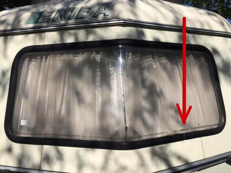

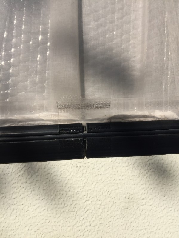

Bon Bhoutan à tous, sur la route des vacances en traversant les Cévennes sous la flotte, je me suis rendu compte que de l'eau s'infiltrait par mon joint de baie, là où il devrait se raccorder. Y a t il une pièce à mettre comme jonction de join ? Ou Faut il tout refaire?

Re: Fuite par le joint de la baie avant Triton 96
Un joint neuf est sans fin, le tient est coupé d'où fuite.
Donc lors du changement de joint par un neuf tu auras tout intérêt à contrôler la corrosion du tube entourant la baie et de la traiter en conséquence.
A noter que si tu le fais toi même, et que tu n'aies pas l'outil spécifique pour remettre la clé du joint, un clé mixte de 8 ou 9 mm coté oeil convient parfaitement.
Pourquoi mettre des photos par un hébergeur alors que le forum a le sien, voir en bas de page "parcourir", et là tu es sûr que les photos sont visibles de suite et qu'elles ne disparaitront pas lors d'un nettoyage de l'hébergeur !!
Bon, comme j'ai un impact sur la baie, je pense que je ferais changer le joint en même temps. Si je trouve un atelier conciliant je leur demanderais s'ils peuvent m'inclure le prix du joint dans le prix global. Comme j'ai une franchise de 60€ j'aimerai pouvoir faire les deux en même temps.

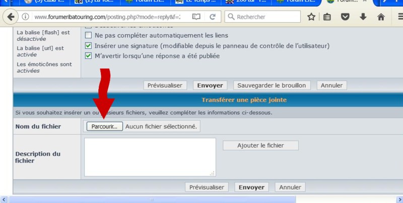

Heuuu je ne trouve pas Le parcourir pour ajouter une photo! Je peux joindre un fichier, Mais pas de photo ( est ce làmeme procédure ?)
- Messages : 21394
800 de large maxi !!!
Bonjour ou Bonsoir grego77, LANDERIBA et à ceux qui passeront par là.
Les miroitiers et les aluminiers utilisent une colle pour rabouter les joints néoprène autour des vitrages.
Généralement sans catalyseur qui durcirait cette nouvelle jonction lors de la polymérisation et ferait perdre l'élasticité d'un caoutchouc
indispensable au regard des contraintes que subissent nos baies. (Voir côté silicone …)
Il serait peut-être bon de faire une recherche dans ce sens, car pour deux balles tu pourrais sans doute résoudre ton problème.
Désolé de ne pas fournir plus de précisions, car mes contacts sont en vacances.
Amicalement, et espérant que cela puisse t'aiguiller.
Yves
PS: Opération à effectuer de préférence par haute température => Ne pas attendre cet hiver
car le néoprène perd de sa souplesse (Comme les anciens)

Sinon, je te propose de me les joindre via le bouton "Courriel" après avoir cliqué sur mon profil ou dans l'un de mes posts.
Je saurai les mettre au bon format, te les renvoyer, ou les ajouter dans la présente discussion.

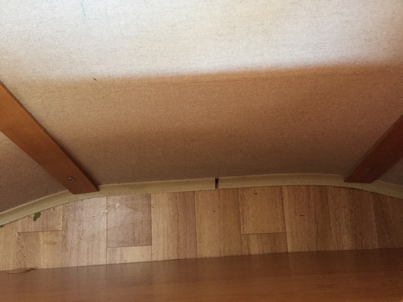

En rangeant ce matin, j'ai soulevé le joint blanc qui se trouve au sol, et j'ai trouvé un peu d'eau sur la partie avant gauche. Est-ce une autre fuite??? Ou alors la flotte coule par mon mauvais raccord de joint puis goutte le long de la partie interne, les coussins faisant office d'éponge, de l'eau coule quand même jusqu'au sol Mais derrière le joint!
- Avant de la cagouille
- IMG_6957.JPG (119.1 Kio) Vu 11948 fois

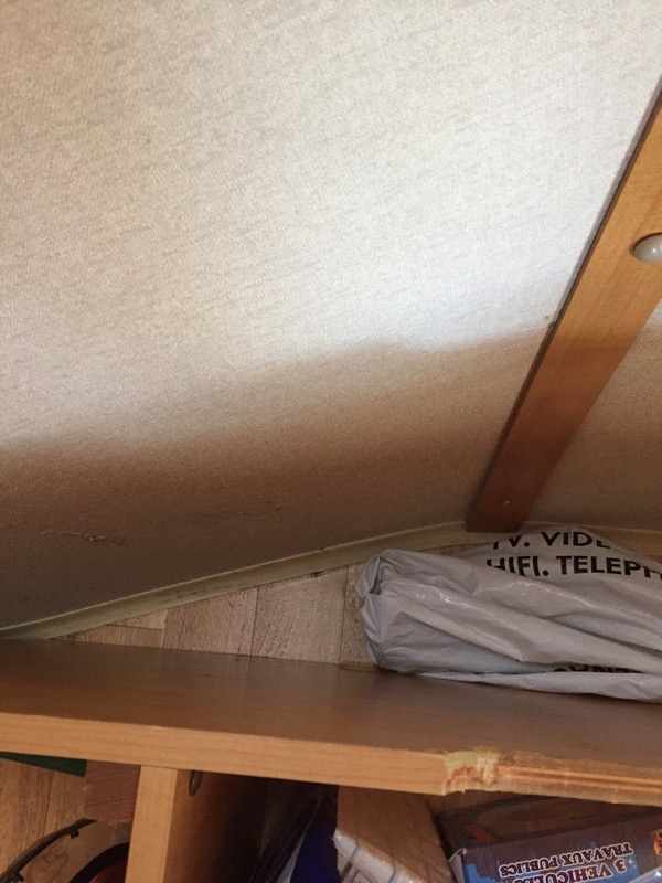

grego77 a écrit :En rangeant ce matin, j'ai soulevé le joint blanc qui se trouve au sol, et j'ai trouvé un peu d'eau sur la partie avant gauche. Est-ce une autre fuite??? Ou alors la flotte coule par mon mauvais raccord de joint puis goutte le long de la partie interne, les coussins faisant office d'éponge, de l'eau coule quand même jusqu'au sol Mais derrière le joint!
- Coffre avant
- IMG_6956.JPG (113.6 Kio) Vu 11948 fois

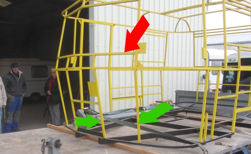

- Messages : 21394
Il est certain que si tu as une fuite au niveau de la flèche rouge, tu vas retrouver de l'eau au niveau du plancher, ainsi que le long des tubes qui y descendent (flèches vertes), donc aux jonctions des différentes parties d'isorel de l’habillement intérieur, c'est ce que je te disais plus haut de vérifier la corrosion des tubes proches de la baie. JP
Bonjour Gregory, et à ceux qui passeront par ici,
Tu as bien compris que mon dernier message n'était que de l'humour, et c'est bien
Comme je suis aussi passionné de programmation informatique et participe à des forums dédiés,
je ne me sépare donc jamais de mon mini portable "NetBook" pour pouvoir communiquer en ayant un outil qui me le permette, si Wifi local existe. De toute façon, j'ai toujours été infichu de me servir de mon Smartphone => incompatibilité d'humeur peut-être …
Pour ce qui est de ton constat de fuite et de l'état des joints de baies, je ne sais en dire plus que ce que j'ai déjà écrit.
Seulement une anecdote personnelle que je peux te relater, et pourrait être à méditer:
Par la suite de pénétration d'eau dans des bow-windows que j'avais conçus pour les appartements d'un immeuble, je me suis fait convoquer agressivement par mon patron.
Ma réponse a été expéditive et a mis fin cordialement aux débats:
"Nous savons faire des aquariums qui retiennent de milliers de litres d'eau, alors il n'y a pas de raison que l'on ne sache pas se préserver d'une averse…." CQFD.
Les joints néoprènes ont été remplacés par des solins de silicone!
Ce qui pourrait aussi palier le problème de structure dont parle LANDERIBA
Il y a aussi une autre philosophie: Accepter que l'eau passe, mais la driver par des pipettes la conduisant vers l'extérieur.
Ce que l'on appelle le drainage chez les façadiers et autres corps d'état du BTP.
(Dans le cadre de l'eriba, je ne pense pas qu'il en soit le besoin, car le concepteur y aurait certainement pensé)
Ma conclusion est:
Prendre un tuyau d'arrosage avec une pression à fond, et de regarder ce qu'il se passe, et aviser.
Amicalement, et espérant t'avoir donné un tuyau afin que tu parviennes au plus vite à résoudre ce souci fort désagréable.
