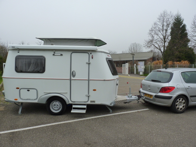

Nous sommes en quelque sorte des « primo-arrivants ». Nous avons fait l’acquisition d’une ERIBA Touring 310 GT, modèle 2013, le 15 novembre 2014 et avons passé notre week-end inaugural (22 et 23 novembre) dans une ambiance froide mais néanmoins « cotonneuse » sur un camping d’Obernai (20 km de Strasbourg) pour tester l’engin.

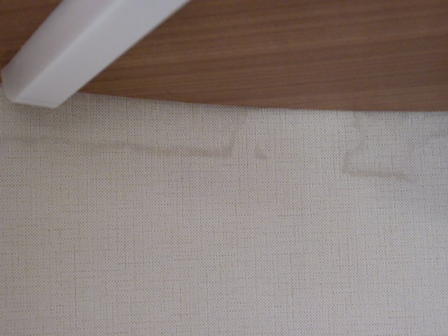

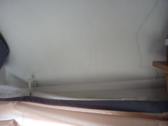

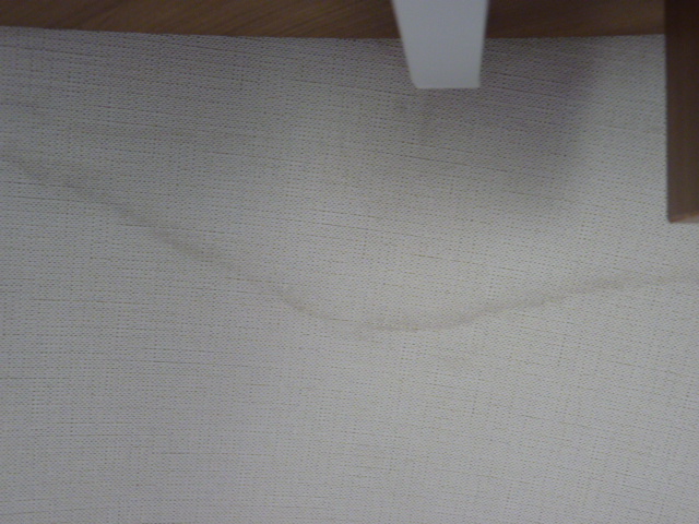

Des taches sont apparues sur le revêtement intérieur (voir photos jointes), nous ne savons pas s’il s’agit de taches de condensation ou d’infiltration :

- sortie inaugurale
- P1040576.JPG (165.16 Kio) Vu 7918 fois
- infiltration 1
- P1040594.JPG (157.79 Kio) Vu 7918 fois
- infiltration 2
- P1040602.JPG (154.23 Kio) Vu 7918 fois
- infiltration 3
- P1040595.JPG (168.08 Kio) Vu 7918 fois

Bonjour.Bienvenue chez nous,tu y seras comme chez toi!!Pour ton problème d'humidité je crois plutôt à la condensation.Des
prises de plus loin montreraient mieux la situation des taches. Cdlt.A bientôt

Personnellement je ne pense pas qu'il s'agisse de condensation car l'eau de condensation est en général propre. Je crois plutôt que la caravane à été lavée à grands coups de jets avec une forte pression alors que la toiture était très sale et que l'eau sale a été projetée sous la bordure du toit peut-être mal fermé ou non verrouillé et a ensuite séché laissant ces traces.

Même avis, lavage Karcher, toit fermé ......... et laissé fermé.

Les taches n'étaient évidemment pas visibles à l'achat!!!! Elles se situent principalement juste en dessous du toit.
Je penche pour la solution du Karcher parce que c'est vrai que la condensation seule ne laisserait pas de traces grisâtres. Ensuite, c'est vrai que la caravane était très sale et les joints étaient verdâtres, le concessionnaire a du mettre la pression à fond.
